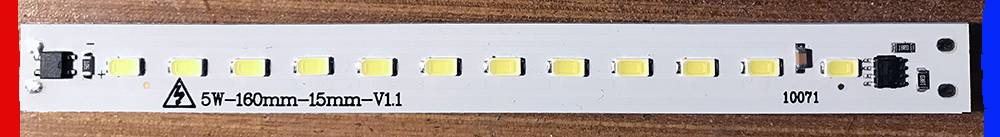

Pour un petit projet, j'avais besoin d'une rampe de LED et pour plus de simplicité, j'ai trouvé une bande de LED qui s'alimente directement en 230V.
Je ne connais pas ces produits et il n'y a aucune information sur la façon de les brancher et comme c'est sur du 230V, j'aimerais éviter de faire une bêtise !
Je pense que l'alimentation 230V doit se faire du côté bleu sur la photo ci-dessus ?
Merci  😉

Bonsoir,
Il n'y a pas de polarité sur du courant alternatif, seuls les composants présents sur la rampe de LED en ont. Quand je vois la taille des composants hors LED, j'ai un doute sur la durée de vie de l'ensemble, ma seule certitude sur cette barre, ça doit chauffer sévère donc refroidissement à prévoir...
Impérativement isoler au maximum câbles et soudures, sinon c'est permanente assurée en touchant l'objet !
Autre chose, ça risque de parasiter l'électronique, s'il y en a dans le projet, vaudrait peut être mieux rester sur du 12VDC ou du 24VDC

J'aurais moyennement confiance dans ce truc moi aussi.
Si tu veux le tester, il me semble (sous toutes réserves) qu'à gauche - coté rouge donc -  on ait un pont de diodes suivi de son condo CMS. Le 220V se brancherait donc là (vérifier au verso que les pistes concordent). souder les fils, le poser dehors sur quelque chose d'ininflammable, et brancher la prise de courant. à droite coté bleu il me semble ne voir que des trous de fixation

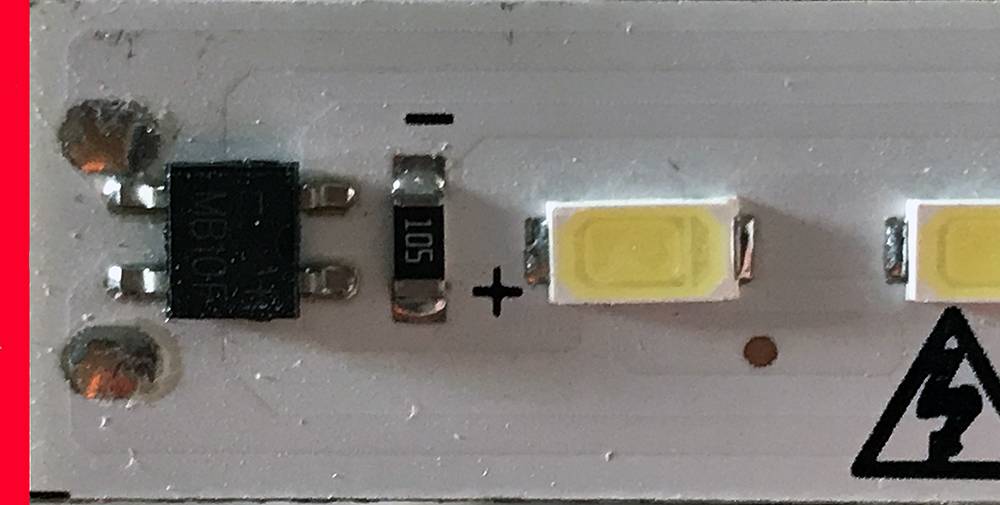

@Ironblue Merci, je connais ces rampes de LED, mais ça ne convient pour ce que je veux faire. C'est beaucoup trop long et encombrant. Ma plaque de LED mesure 170 x 15 mm.
Je vais poser la question au vendeur pour savoir de quel côté se fait l'alimentation et savoir si ça chauffe.
Sinon, si ça peut aider, j'ai fait un gros plan des deux extrémisées.
Il n'y a aucun trou sur la plaque, c'est des points de soudure. Deux de chaque côté.
Sur l'autre face, il n'y a rien, c'est juste une feuille d'alu.

Vu comme ça, il y a l'air d'avoir une longue piste de chaque côté qui relie les pads de soudure, donc je pense que tu te câble du côté qui t'arrange, et tu peux te servir de l'autre côté pour un repiquage et y câbler une éventuelle seconde barrette.
Par contre si tu persistes à ne pas utiliser de bandeau de led TBTS (classe 3), et que tu ne peux pas faire en sorte de n'avoir aucune partie métallique à portée de doigt (double isolation classe 2), mets à minima la terre dessus (simple isolation classe 1), juste histoire d'éviter de te retrouver avec une simple isolation sans protection (classe 0).

A priori oui. ça doit être prévu pour connecter plusieurs barrettes à la suite.

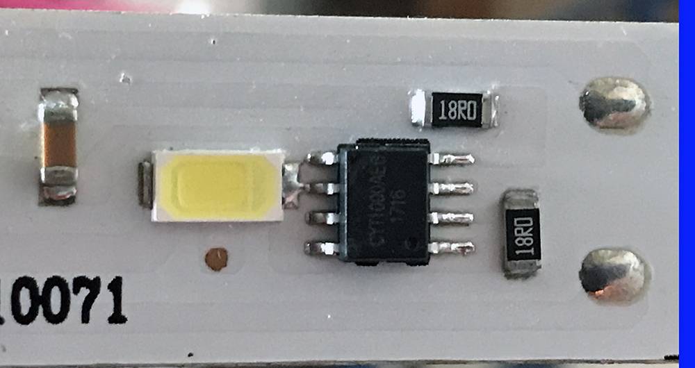

Le chip à gauche est bien un pont de diodes (MB10F : pont de diodes 1000V - 0.5A). le driver est un CYT1000A. les datasheet que j'ai trouvé sont en chinois (je n'ai pas cherché frénétiquement non plus).
Comme on a un pont redresseur, ce n'est plus 230V qui se balade sur le circuit, mais 325V continu (230x√2). bon, on a aussi le 230V sur les connecteurs ☠️

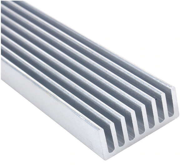

J'ai contacté le vendeur sur Aliexpress qui est sérieux et m'a répondu dans la journée.
Donc, pour l'alimentation 230V, ça n'a pas d'importance, on peut brancher de n'importe quel côté.
Il m'a confirmé qu'il fallait utiliser un dissipateur thermique.
Par contre, je ne sais pas ce qu'il faut utiliser comme dissipateur pour ce genre de produit .
Est-ce qu'une plaque d'alu d'environ 1,5mm d'épaisseur peut faire l'affaire ?
A+++

Un dissipateur efficace comporte des ailettes pour optimiser le refroidissement par convection de l'air.
As-tu un thermomètre ? thermomètre infrarouge, ou sonde thermocouple ? si oui tu peux faire des essais (sachant que pour du PLA il ne faut pas dépasser 60° au plus chaud, sinon il commence à se ramollir). Si tu as un vieux radiateur de Pentium II (ou pentium III première génération) tu peux l'utiliser ce sera idéal. Tu peux t'inspirer de ce bricolage : http://pila.fr/wordpress/?p=165
Idéalement il faut un peu de pâte thermique entre le radiateur et la barrette. Et bien sur il faut qu'on ne puisse pas le toucher, car sinon en cas de contact électrique entre le radiateur et la barrette, ⚡⚡⚡

Je vais faire un essai pour voir si ça chauffe vraiment beaucoup, mais je pense que je vais m'orienter vers une autre solution parce que pour bien faire, il faudrait utiliser un dissipateur comme ci-dessous, mais ça va m'obliger à faire un boitier relativement épais.
Même si c'est moins pratique, je pense que je vais partir sur des bandes de LED en 12V . Au moins ça sera nettement moins dangereux et plus simple pour faire mon boitier.
