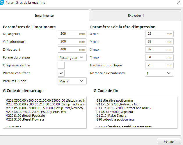

Arakiel Posté(e) Avril 21, 2020 Partager Posté(e) Avril 21, 2020 (modifié) Bonjour, Je souhaiterais modifier le Gcode de démarrage d'une Anet ET4 pour que la buse soit nettoyée et qu'une double ligne soit imprimée sure le bord du plateau pour une impression plus propre. Dans Cura le Gcode par défaut est le suivant. G28 ;Home G1 Z15.0 F2000 ;Move the platform Je souhaiterais le modifier par ce Gcode (pompé sur une Créality CR10) G28 ;Home G92 E0 ;Reset Extruder G1 Z2.0 F3000 ;Move Z Axis up G1 X10.1 Y20 Z0.28 F5000.0 ;Move to start position G1 X10.1 Y200.0 Z0.28 F1500.0 E15 ;Draw the first line G1 X10.4 Y200.0 Z0.28 F5000.0 ;Move to side a little G1 X10.4 Y20 Z0.28 F1500.0 E30 ;Draw the second line G92 E0 ;Reset Extruder G1 Z2.0 F3000 ;Move Z Axis up G1 Z15.0 F2000 ;Move the platform Merci d'avance. Modifié (le) Avril 21, 2020 par Arakiel orthographe Lien vers le commentaire Partager sur d’autres sites More sharing options...
Eev Posté(e) Avril 21, 2020 Partager Posté(e) Avril 21, 2020 bonjour, tu veux juste mettre ça au démarrage? suffit d'allez dans les parametre de la machine sur le profil de ton imprimante dans cura: le gcode fonctionnera identiquement ^^ c'est pas parce que c'est un gcode de demarrage de cr10 que ton imprimante peut pas le faire Lien vers le commentaire Partager sur d’autres sites More sharing options...
Arakiel Posté(e) Avril 21, 2020 Auteur Partager Posté(e) Avril 21, 2020 (modifié) ok merci beaucoup pour ta réponse. donc le fait que le plateau soit différent en taille n'a pas d'importance au final sur ce code? Modifié (le) Avril 21, 2020 par Arakiel précisions Lien vers le commentaire Partager sur d’autres sites More sharing options...
Eev Posté(e) Avril 24, 2020 Partager Posté(e) Avril 24, 2020 Le 22/04/2020 at 01:08, Arakiel a dit : ok merci beaucoup pour ta réponse. donc le fait que le plateau soit différent en taille n'a pas d'importance au final sur ce code? ton plateau d'impression fait 220x220 donc ça passe si tu as un doute tu peux changer le Y200 par Y150 Lien vers le commentaire Partager sur d’autres sites More sharing options...
