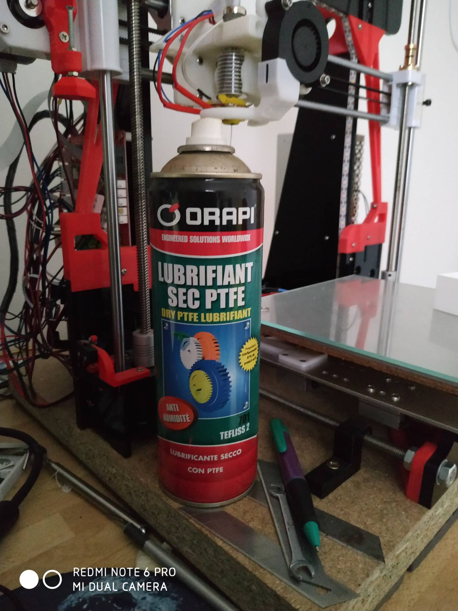

Reste le problème soulevé par biquet, n'oublies pas de lubrifier ton imprimante 3d de temps en temps, et surtout pas d'huile ou de wd40 bleu, le mieux (du moins à mon avis) c'est du lubrifiant sec au ptfe.
PS; le wd-40 bleu (le standard quoi) peut te flinguer ta machine.
