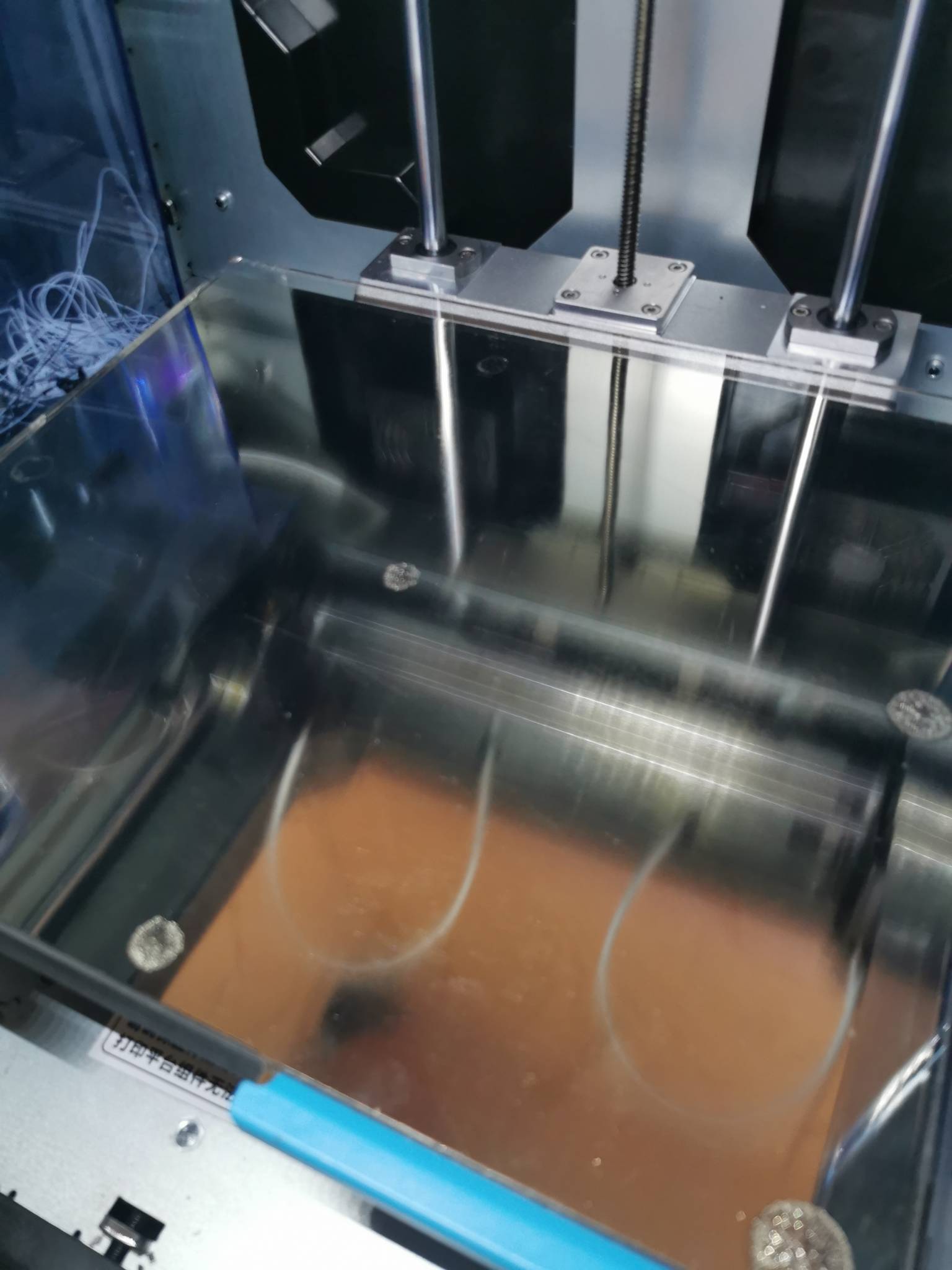

KSEF81 Posté(e) Juillet 31, 2020 Partager Posté(e) Juillet 31, 2020 Le 31/07/2020 at 21:51, Ironblue a dit : juste du pla D850 OK. Bonjour à tous; Pour ma part après plusieurs mois d'utilisation. J'ai préféré modifier le plateau car suivant les matériaux je n'ai pas l'adhérence voulue et surtout question rentabilité. Voici ce que ça donne ( j'en connais déjà qu'ils vont trouver des défauts mais bons). Lien vers le commentaire Partager sur d’autres sites More sharing options...
Ironblue Posté(e) Aout 1, 2020 Partager Posté(e) Aout 1, 2020 C'est quoi ? un miroir collé sur le plateau amovible ? Le palpage fonctionne toujours ? Si c'est un miroir collé sur le plateau amovible je suppose que pour enlever les pièces tu ne peux plus faire comme avec celui d'origine en le déformant un peu. Lien vers le commentaire Partager sur d’autres sites More sharing options...
KSEF81 Posté(e) Aout 1, 2020 Partager Posté(e) Aout 1, 2020 (modifié) il y a 5 minutes, Ironblue a dit : C'est quoi ? un miroir collé sur le plateau amovible ? Le palpage fonctionne toujours ? Si c'est un miroir collé sur le plateau amovible je suppose que pour enlever les pièces tu ne peux plus faire comme avec celui d'origine en le déformant un peu. Non ce n'est pas un miroir. le nivellement fonctionne très bien. Pliez le plateau pour enlever le print c'est bien mais je m'en passe sans problème. Modifié (le) Aout 1, 2020 par KSEF81 Lien vers le commentaire Partager sur d’autres sites More sharing options...

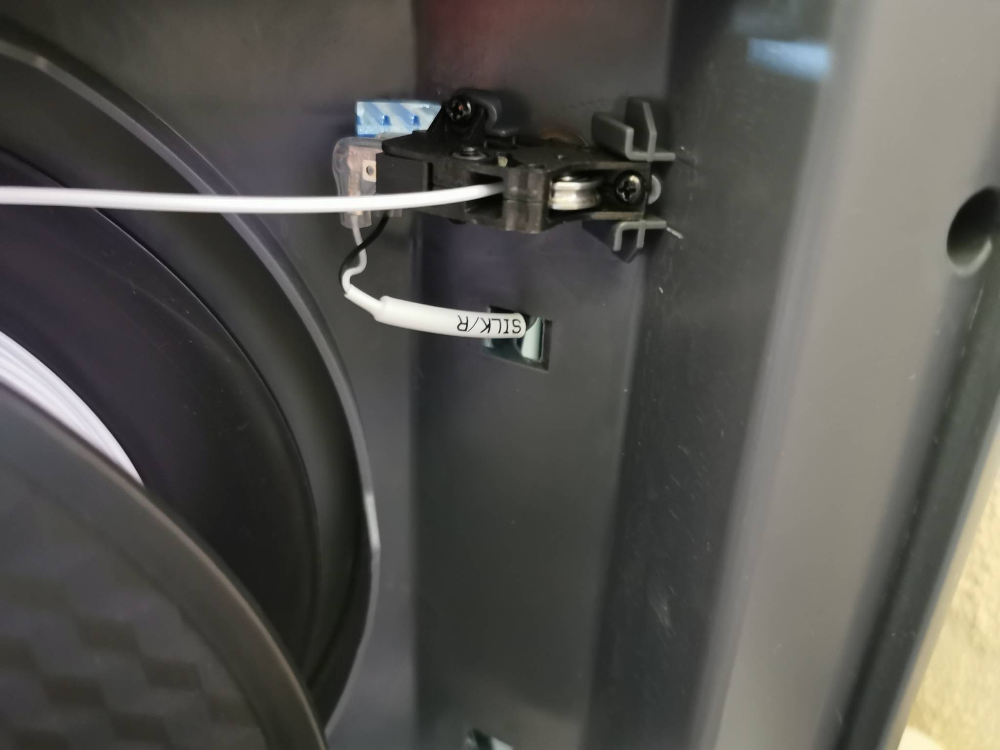

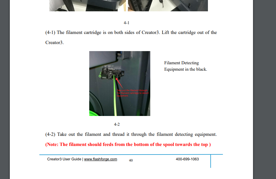

mahaultitz Posté(e) Aout 21, 2020 Partager Posté(e) Aout 21, 2020 Je ne vois même pas un détecteur de fin de filament dans les spec. Moi qui pensait avoir ces 2 options ! Lien vers le commentaire Partager sur d’autres sites More sharing options...
KSEF81 Posté(e) Aout 21, 2020 Partager Posté(e) Aout 21, 2020 il y a 51 minutes, mahaultitz a dit : Je ne vois même pas un détecteur de fin de filament dans les spec. Moi qui pensait avoir ces 2 options ! Bonjour, Reprise après coupure de courant prévus prochainement via mise a jour de la machine. Le détecteur de filament est bien présent : 1 Lien vers le commentaire Partager sur d’autres sites More sharing options...
mahaultitz Posté(e) Aout 21, 2020 Partager Posté(e) Aout 21, 2020 il y a 4 minutes, KSEF81 a dit : Bonjour, Reprise après coupure de courant prévus prochainement via mise a jour de la machine. Le détecteur de filament est bien présent : Merci @KSEF81 pour l'info. C'est quel doc celui-là. J'ai pas ça dans mon guide fourni avec la machine ni dans le guide que tu as partagé précédemment. Et pour l'info de reprise après coupure de courant, tu as une source habituelle pour ce type d'info. Histoire de ne pas te déranger tout le temps ? Lien vers le commentaire Partager sur d’autres sites More sharing options...
KSEF81 Posté(e) Aout 22, 2020 Partager Posté(e) Aout 22, 2020 Il y a 21 heures, mahaultitz a dit : Merci @KSEF81 pour l'info. C'est quel doc celui-là. J'ai pas ça dans mon guide fourni avec la machine ni dans le guide que tu as partagé précédemment. Et pour l'info de reprise après coupure de courant, tu as une source habituelle pour ce type d'info. Histoire de ne pas te déranger tout le temps ? Bonjour, La doc la voici regarde la page 40. Concernant les info des mise a jour je l'ai directement par mail car je suis en contact avec Flashforge. Des que j'ai des infos je vous informe. Creator 3.pdf Lien vers le commentaire Partager sur d’autres sites More sharing options...

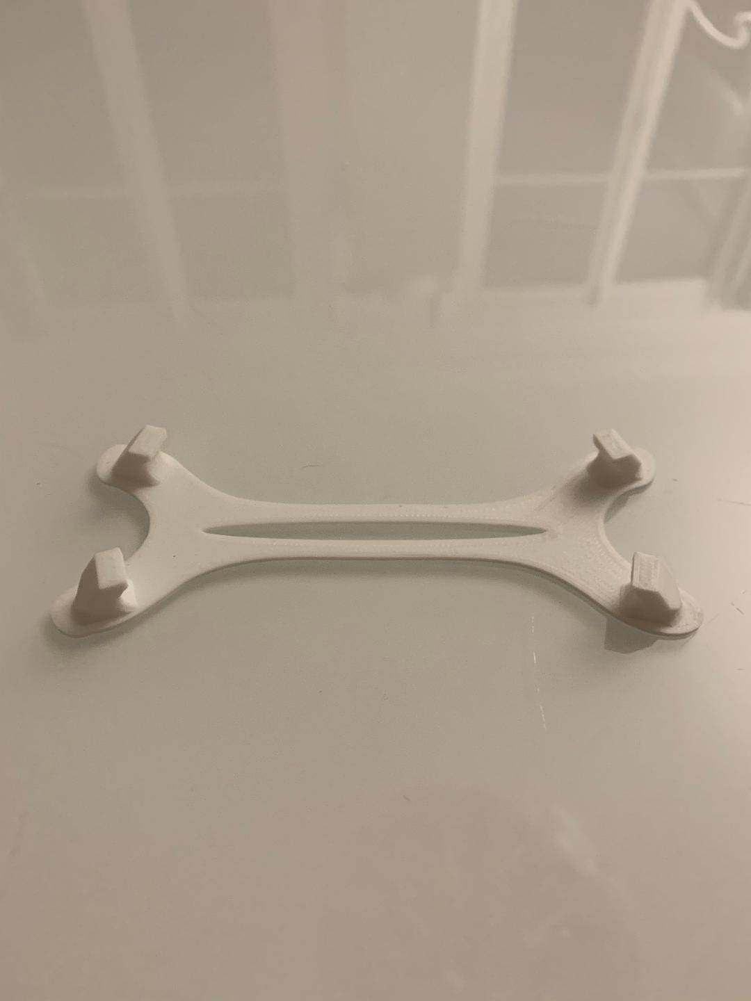

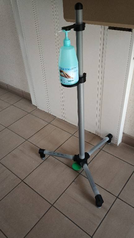

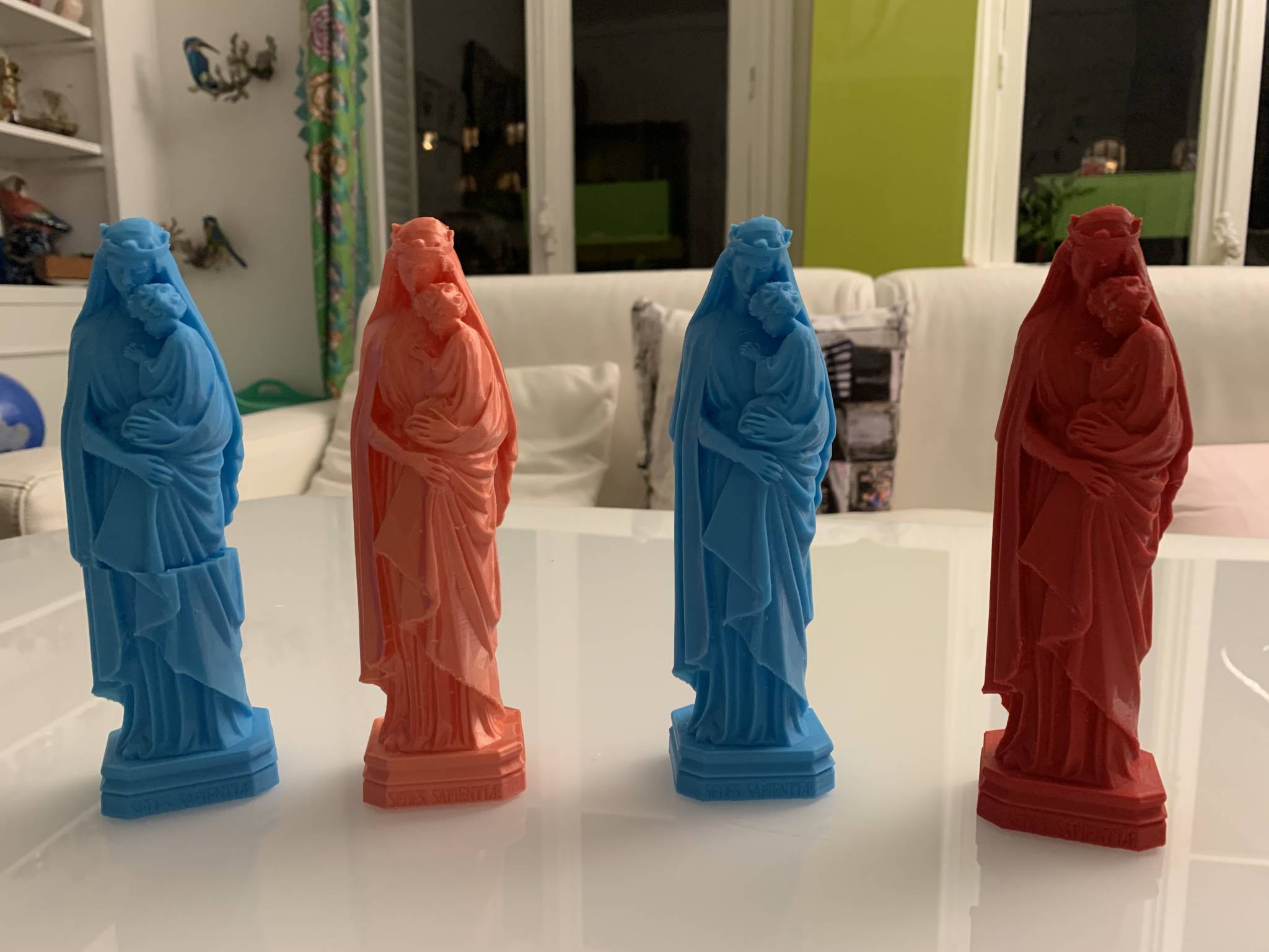

mahaultitz Posté(e) Septembre 3, 2020 Partager Posté(e) Septembre 3, 2020 A mon tour de vous partager mes premiers print sur ma creator 3 reçu il y a environ 15 jours maintenant et qui à déjà plus de 150h de print à son actif. Des vierges en mode miroire (pour une déco de noël pop) Une 10aine de pièce d'un futur vaisseau spatial de 57 pièces (je vous montrerai le final une fois la longue post prod terminée). Un exemplaire de protège oreille Plus quelques autres trucs dont je n'ai pas pris les photos. En tout cas, je suis super content de la qualité et du mode dual qui fait gagner pas mal de temps. Par contre j'ai toujours mon problème de temps indiqué par Flashprint qui correpond pas réellement à la réalité (plusieurs tests chrono à la main). 1 Lien vers le commentaire Partager sur d’autres sites More sharing options...
