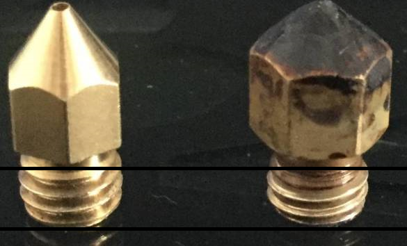

Wanamoa Posté(e) Avril 23, 2020 Partager Posté(e) Avril 23, 2020 Bonjour à tous, 2tant encore bien novice dans le domaine, je viens chercher vos conseils. Ayant d'origine une buse de 0,3mm sur ma Geeetech I3 pro B, j'ai commandé un lot de buses jusque 1mm pour les quelles j'ai un doute, le diamètre extérieur étant différent. Je me demande donc si elles sont bien compatibles avec mon extruder/bloc de chauffe : je joins deux photos. Je précise que le pas de vis, lui, est le même. J'en profite aussi pour vous demander comment vous changiez de buse : démontage complet du bloc extruder ? Merci de vos réponses ! Lien vers le commentaire Partager sur d’autres sites More sharing options...
Eev Posté(e) Avril 24, 2020 Partager Posté(e) Avril 24, 2020 salut, à part le diamètre extérieur elles ont l'air identique, même filetage même hauteur etc donc pas de soucis ça fonctionnera! pour démonter une buse? tu commences par faire chauffer ta tête (jamais à froid) tu prends une clef plate ou douille pour la buse et une pince ou clef adapté pour le corps de chauffe et tu dévisses tout simplement. et tu fais gaffe de pas prendre la buse brûlante dans les mains Lien vers le commentaire Partager sur d’autres sites More sharing options...

Jean-Claude Garnier Posté(e) Avril 25, 2020 Partager Posté(e) Avril 25, 2020 Hello hello Il y a 17 heures, Eev a dit : même filetage même hauteur Même hauteur, faut voir.... Apparemment la neuve de gauche semble avoir une hauteur filetée plus importante Dans ce sens-là c'est pas grave, même si elle ne vient pas plaquer sur le dessous de la hotend ça ne risque pas de nuire à l'étanchéité Si elle était plus courte par contre, là ça génèrerait à coup sûr des fuites car elle ne plaquerait plus contre le tube en inox (throat) Lien vers le commentaire Partager sur d’autres sites More sharing options...

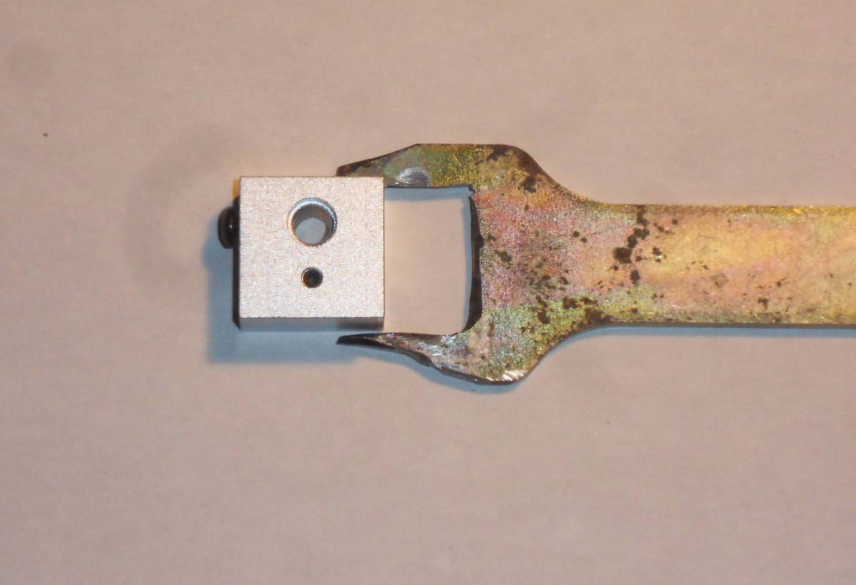

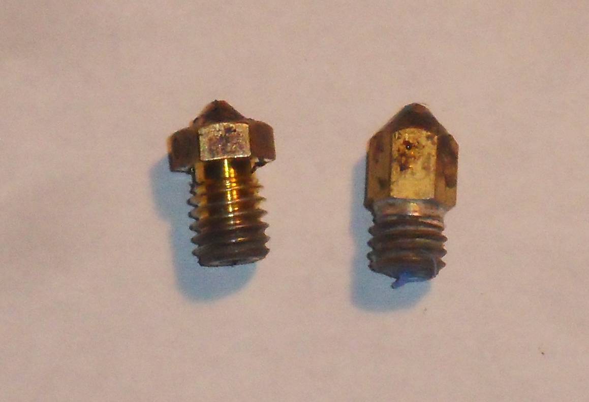

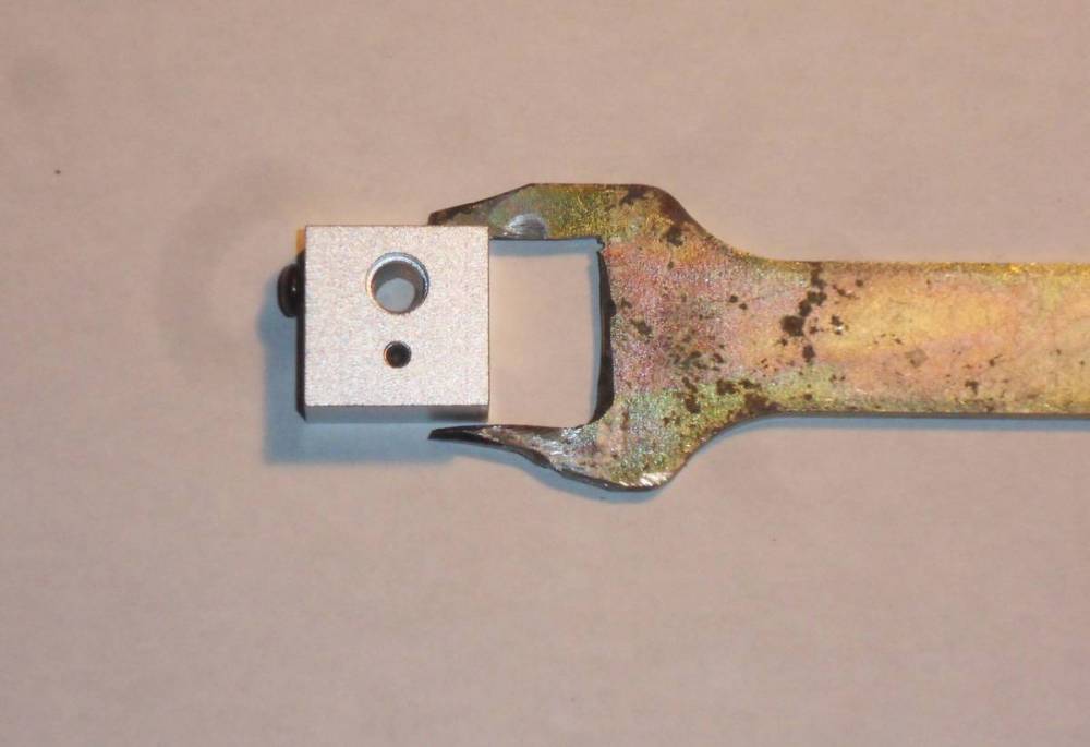

Pascal03 Posté(e) Avril 25, 2020 Partager Posté(e) Avril 25, 2020 (modifié) Comme le dit @Jean-Claude Garnier, ce qui est important c'est la longueur du filetage, pour qu'il puisse bien venir s'appuyer sur le heatbreak dans le bloc de chauffe. après, si la buse n'a pas la même longueur c'est moins grave il suffit de refaire la hauteur du plateau pour compenser. à droite la buse d'origine de ma Tornado, à gauche celle que j'utilise en ce moment (désolé pour la qualité des photos, ce compact Samsung ne vaut pas un clou, mais je n'avais pas envie de démarrer le banc macro) Comme je change assez souvent de buse, j'ai fabriqué un outil pour tenir le bloc de chauffe : j'ai meulé une vieille clé plate (clé d'arbre de disqueuse premier prix). Elle est mince, ça permet d'éviter les fils, et effilée pour passer sans difficulté entre le bloc de chauffe, le carter du ventilo et le châssis Pascal Modifié (le) Avril 25, 2020 par Pascal03 Lien vers le commentaire Partager sur d’autres sites More sharing options...
Eev Posté(e) Avril 25, 2020 Partager Posté(e) Avril 25, 2020 (modifié) Il y a 4 heures, Jean-Claude Garnier a dit : Hello hello Même hauteur, faut voir.... Apparemment la neuve de gauche semble avoir une hauteur filetée plus importante Dans ce sens-là c'est pas grave, même si elle ne vient pas plaquer sur le dessous de la hotend ça ne risque pas de nuire à l'étanchéité Si elle était plus courte par contre, là ça génèrerait à coup sûr des fuites car elle ne plaquerait plus contre le tube en inox (throat) elles sont pas tout à fait dans le même angle, mais c'est kif-kif à droite et à gauche tu peux compté 4 pas. effectivement oui comme tu dis tant que ce n'est pas plus court sur la partie filetage, la buse fera bien contact avec le heatbreak(throat) Modifié (le) Avril 25, 2020 par Eev Lien vers le commentaire Partager sur d’autres sites More sharing options...

onishin Posté(e) Mai 4, 2020 Partager Posté(e) Mai 4, 2020 @pascal03 , je kiff ton outils pour tenir le bloc chauffant. C'est vraiment le truc qui me stress quand je change la buse d’écraser la thermistance ou cartouche de chauffe. Lien vers le commentaire Partager sur d’autres sites More sharing options...
