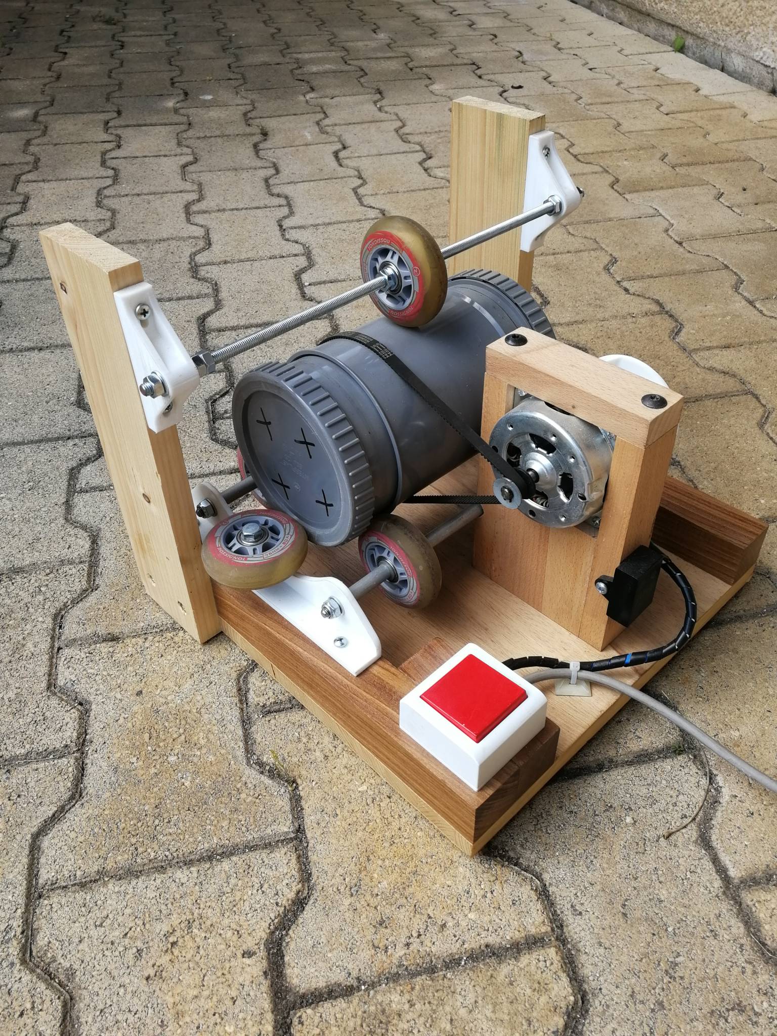

Jean-Claude Garnier Posté(e) Avril 25, 2020 Partager Posté(e) Avril 25, 2020 Sinon moi j'ai fait un truc selon mon habitude "avec des bouts d'ficelle et des tringles à rideaux" : Lien vers le commentaire Partager sur d’autres sites More sharing options...
miserovitch Posté(e) Avril 25, 2020 Partager Posté(e) Avril 25, 2020 Salut, @Jean-Claude Garnier tu pourrais mettre des photos avant/apres traitement? Ca ameliore l'etat de surface des pces imprimees (tu l'utilises peut etre pour autre chose)? Merci Cdt LC Lien vers le commentaire Partager sur d’autres sites More sharing options...

Jean-Claude Garnier Posté(e) Avril 25, 2020 Partager Posté(e) Avril 25, 2020 Il y a 2 heures, Donald3d a dit : Je pense faire le tonneau en contre-plaqué sur lequel le vais passer du vitrificateur pour solidifier la surface Pas sûr que ça soye une bonne idée, il faut mettre de l'eau avec les pièces et l'abrasif, ça va gonfler et le vitrificateur va pas tenir longtemps Quand j'ai fait mon tonneau (que j'utilise pour polir des minéraux @miserovitch ) j'avais pensé à utiliser une vieille cocotte-minute de 10l en alu avec un trou au cul pour l'axe un peu comme ça J'en ai pas trouvé alors j'ai fait ce montage avec des roues de roller, il fuit au joint, c'est pas dit que je rebelotte pas si un jour j'en trouve une. Beaucoup d'avantages, simplicité, couvercle étanche, alu épais, inusable, et certainement moins de bruit Celui de la photo ci-dessus me paraît parfait, axe incliné, il suffit de deux rouleaux, je te recommande de t'en inspirer Lien vers le commentaire Partager sur d’autres sites More sharing options...

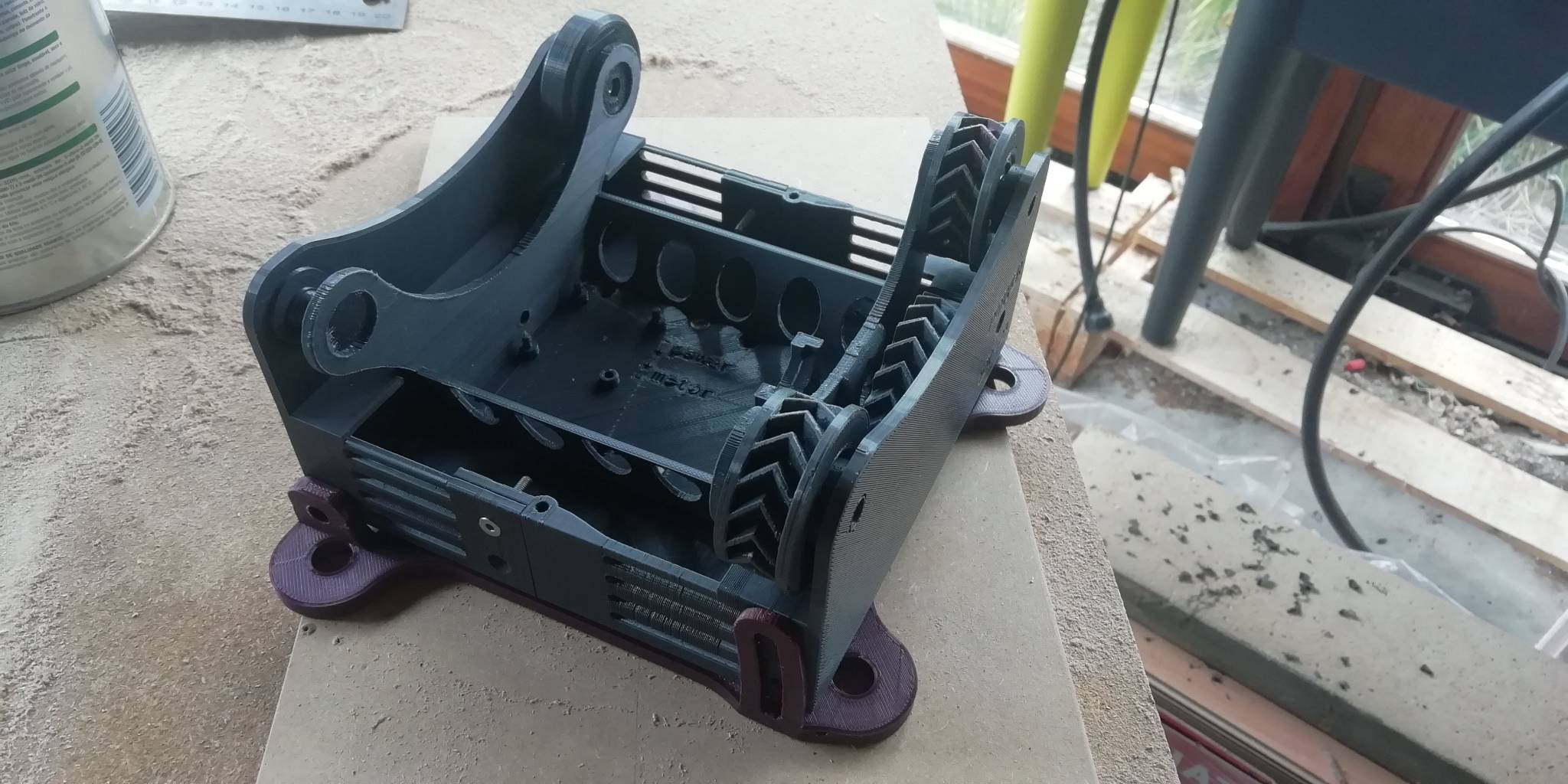

khopai Posté(e) Avril 25, 2020 Partager Posté(e) Avril 25, 2020 je me suis lancé là dedans : https://www.thingiverse.com/thing:4230298 j'ai tout imprimé, j'attends la partie moteur/Electronique qui arrive de chine ..mais le modèle est très bien fait, et surtout, il y a toutes les références pour les pièces non imprimable, ce qui simplifie la recherche 1 Lien vers le commentaire Partager sur d’autres sites More sharing options...

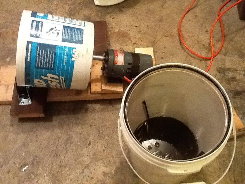

ymgui Posté(e) Avril 26, 2020 Partager Posté(e) Avril 26, 2020 Ca avance pas mal ce petit sujet... je trouve que le sceau à peinture avec juste une motorisation (équipé d' un variateur, éventuellement), le bord du sceau posant sur des roulettes me semble la solution la plus "simple" à tester. l'un des avantages est de pouvoir pêcher les pièces sans arrêter le mouvement, ou rajouter/enlever du média de polissage avec une "écumoire" "Small is beautifull"... Lien vers le commentaire Partager sur d’autres sites More sharing options...
khopai Posté(e) Avril 26, 2020 Partager Posté(e) Avril 26, 2020 (modifié) malheureusement, à cause d'un pangolin vénère, je suis obligé d'attendre debut juin () pour finir le projet...(livraison moteur et autres composant le 4 juin). par contre, pour les impression, j'ai pris les modèles v2 pour les roulement à billes. c'est très très fit pour les ajustements, faut un peu poncer pour ne pas trop forcer l'insertion des roulements..mais sinon le modèle est bien fait.(j'ai retouché un des modèles sous fusion360 pour réduire l'un des supports de roulement de 0.2mm). je vais commander du tpu pour les patins, ça sera un premier essai d'impression avec ce filament, mon vrai soucis c'est de trouver le bocal, j'attends la réouverture des magasins, sinon j'irai vers un tube pvc, mais j'aime bien l'idée du verre, histoire de voir comment ça se passe à l'interieur. Il s'agir visiblement d'une solution pour les petites pièces, avec un variateur de vitesse, à mon idée c'est pour privilégier une utilisation douce sur le temps, plutôt qu'une solution plus puissante mais plus agressive pour les pièces plastique. j'ai vu pas mal de solutions de polissage, mais c'était souvent pour des pièces "dur", métal notamment. je posterai dès que j'aurai toutes les pièces Modifié (le) Avril 26, 2020 par khopai Lien vers le commentaire Partager sur d’autres sites More sharing options...

ymgui Posté(e) Avril 26, 2020 Partager Posté(e) Avril 26, 2020 OK, d'accord avec toi @Jean-Claude Garnier, mais pour valider le concept et l'utiliser pour quelques pièces... Quant à s'user, pas sûr, car lui n'a pas d'aspérités à opposer aux médias abrasifs. De toute façons, pour faire un test, rien ne vaut une bonne bétonnière électrique avec une pelleté de sable sec (j'ai testé, c'est super...) Pour le plaisir intellectuel, il y a plein d'autres sujets d'étude , y compris dans ce blog.... Lien vers le commentaire Partager sur d’autres sites More sharing options...

khopai Posté(e) Juin 3, 2020 Partager Posté(e) Juin 3, 2020 j'ai fini le projet, sur le modèle dont j'ai mis le lien (170mm) ça marche, mais j'ai du un peu modifier des trucs, (ajout d'une "bordure" au cul des gears pour éviter que le "tonneau" saute, ..en faite mon principal problèmes c'est la roue d'entrainement qui est monté sur l'axe du moteur, ça tourne pas très rond, c'est lié au système pour le verrouiller sur l'axe, la vis déforme le plastique je suis en train de réfléchir pour trouver un autre système... je ferai une petite video demain je pense pour montrer le problème Lien vers le commentaire Partager sur d’autres sites More sharing options...
Donald3d Posté(e) Juin 3, 2020 Auteur Partager Posté(e) Juin 3, 2020 Merci pour ton retour ! En dehors des problèmes de fonctionnement, es tu satisfait du résultat sur les pièces ? Peux tu nous montrer quelques exemples avant/après ? Envoyé de mon SM-G955F en utilisant Tapatalk Lien vers le commentaire Partager sur d’autres sites More sharing options...
khopai Posté(e) Juin 6, 2020 Partager Posté(e) Juin 6, 2020 alors, j'ai pas réussi à faire tourner plus de 1h avant d'avoir des soucis avec l'engrenage sur le le moteur qui ne tourne plus rond, la vis de serrage ne tiens pas, et au bout d'un moment tout part en couille... si j'arrive à faire fonctionner le bouzin de façon fiable, je pense que ça doit donner un bon résultat, en 1h de brassage, j'ai vu effectivement une abrasion de surface (j'utilise de la litière pour chat très fine comme abrasif.....j'ai fait avec les moyens du bord pendant le confinement....) mais clairement l'engrenage qui est sur l'axe du moteur, ça vas pas... Lien vers le commentaire Partager sur d’autres sites More sharing options...
