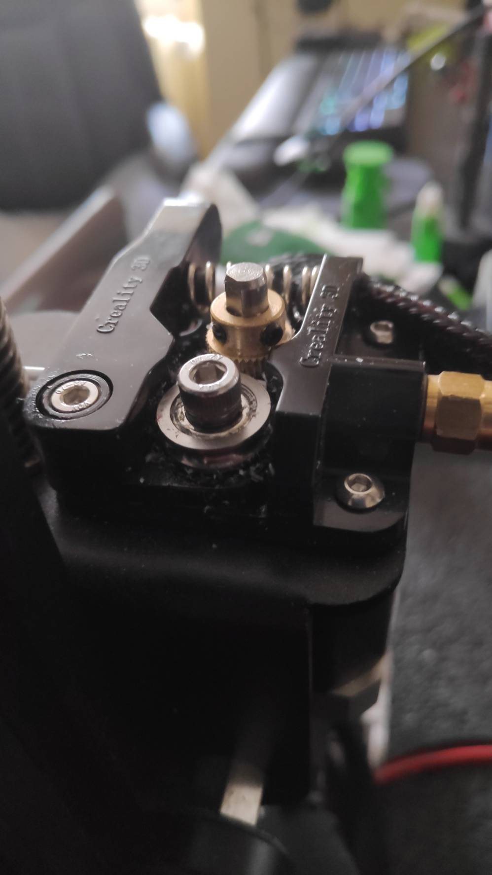

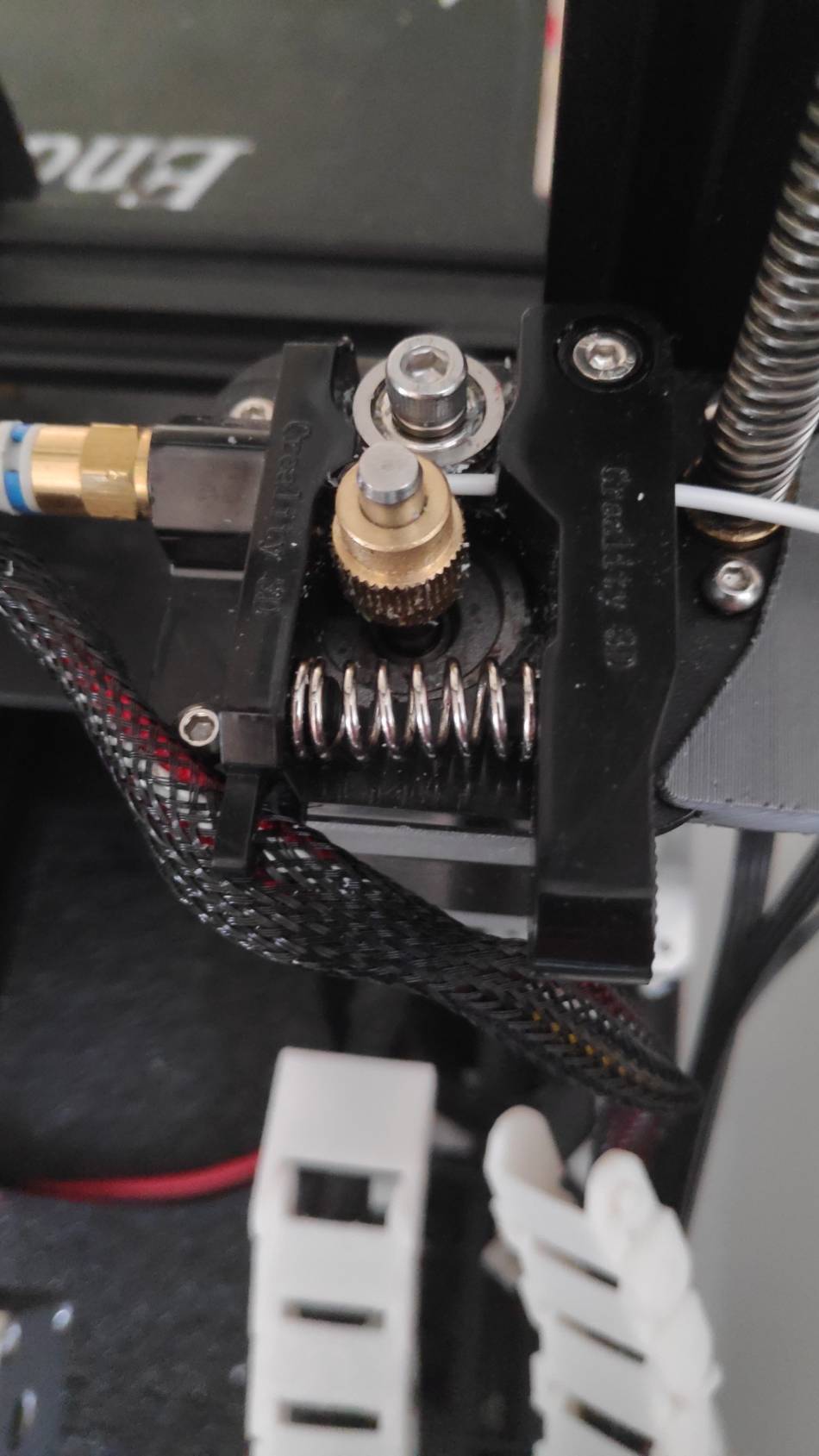

Bullstyx Posté(e) Avril 28, 2020 Partager Posté(e) Avril 28, 2020 (modifié) Oula ! pinceau et brosse à dent pour nettoyer tout ça ! Et il faut que le filament soit bien au milieu de la roue dentée ! une vis de serrage sur le méplat, très important, et la seconde bien serrée aussi. Modifié (le) Avril 28, 2020 par Bullstyx 1 Lien vers le commentaire Partager sur d’autres sites More sharing options...

Idealnight Posté(e) Avril 28, 2020 Partager Posté(e) Avril 28, 2020 En jouant sur la vis qui maintient le bras c'est ainsi qu'on tend ou détend le ressort qui permet de serrer le fil. La vis qui tient la U poulie ne doit pas être trop serrée non plus qu'elle puisse tourner librement. Pour info les U poulie (encore plus les les chinoiseries ^^) sont fragiles surtout quand on sollicite beaucoup l'extrudeur avec un serrage un peu trop fort je viens d'en faire les frais et je ne m'en étais pas rendu compte jusqu’à dernièrement ou j'ai vu des bout de matières c'était les rondelles qui cachent les billes qui se sont détaché. Lien vers le commentaire Partager sur d’autres sites More sharing options...
Invité Posté(e) Avril 28, 2020 Partager Posté(e) Avril 28, 2020 il y a une heure, Idealnight a dit : En jouant sur la vis qui maintient le bras c'est ainsi qu'on tend ou détend le ressort qui permet de serrer le fil. La vis qui tient la U poulie ne doit pas être trop serrée non plus qu'elle puisse tourner librement. Pour info les U poulie (encore plus les les chinoiseries ^^) sont fragiles surtout quand on sollicite beaucoup l'extrudeur avec un serrage un peu trop fort je viens d'en faire les frais et je ne m'en étais pas rendu compte jusqu’à dernièrement ou j'ai vu des bout de matières c'était les rondelles qui cachent les billes qui se sont détaché. Je vais tester, et reviens vers vous dès que c'est fait. Lien vers le commentaire Partager sur d’autres sites More sharing options...

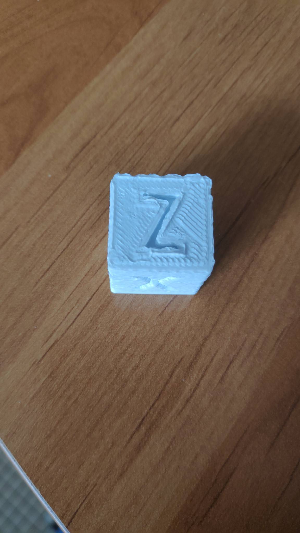

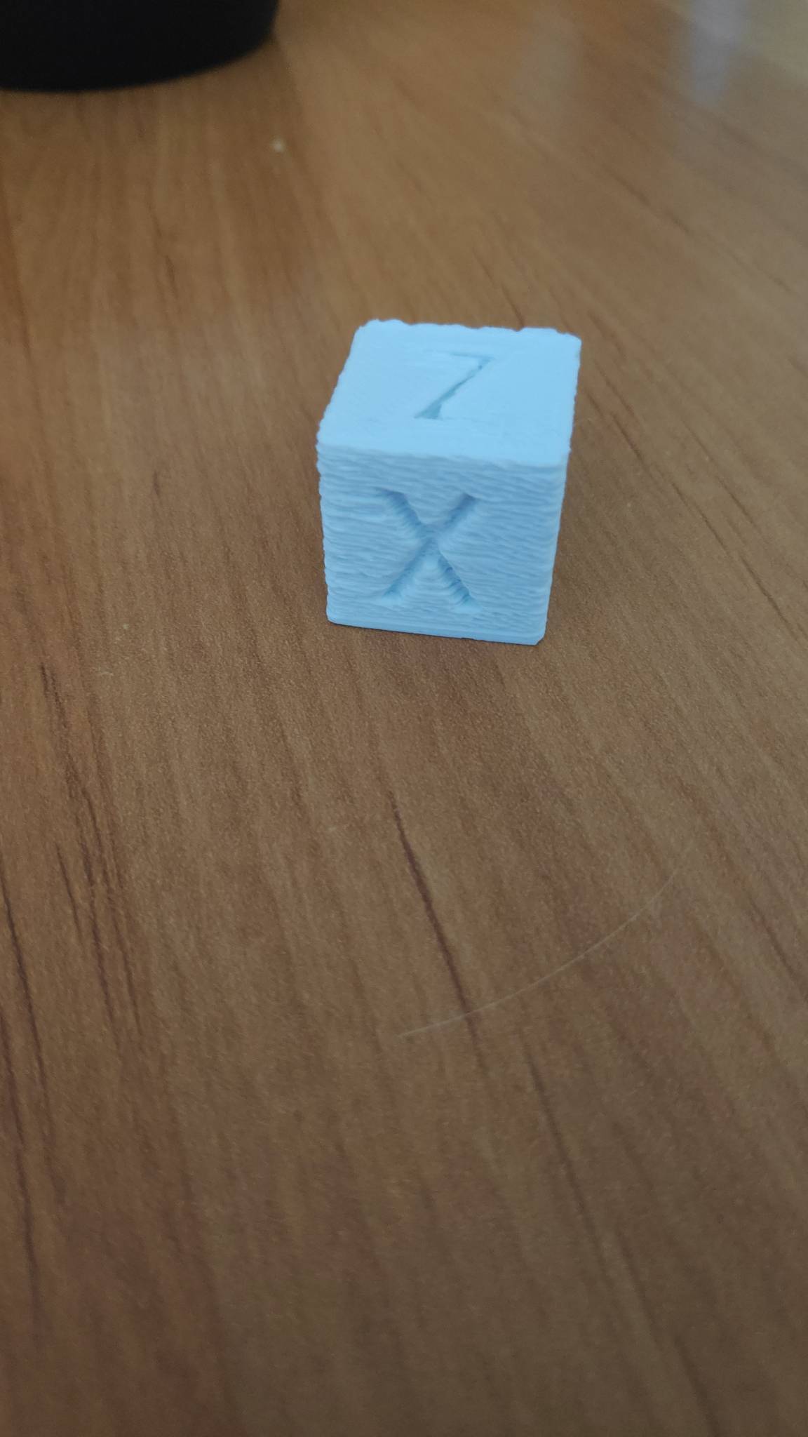

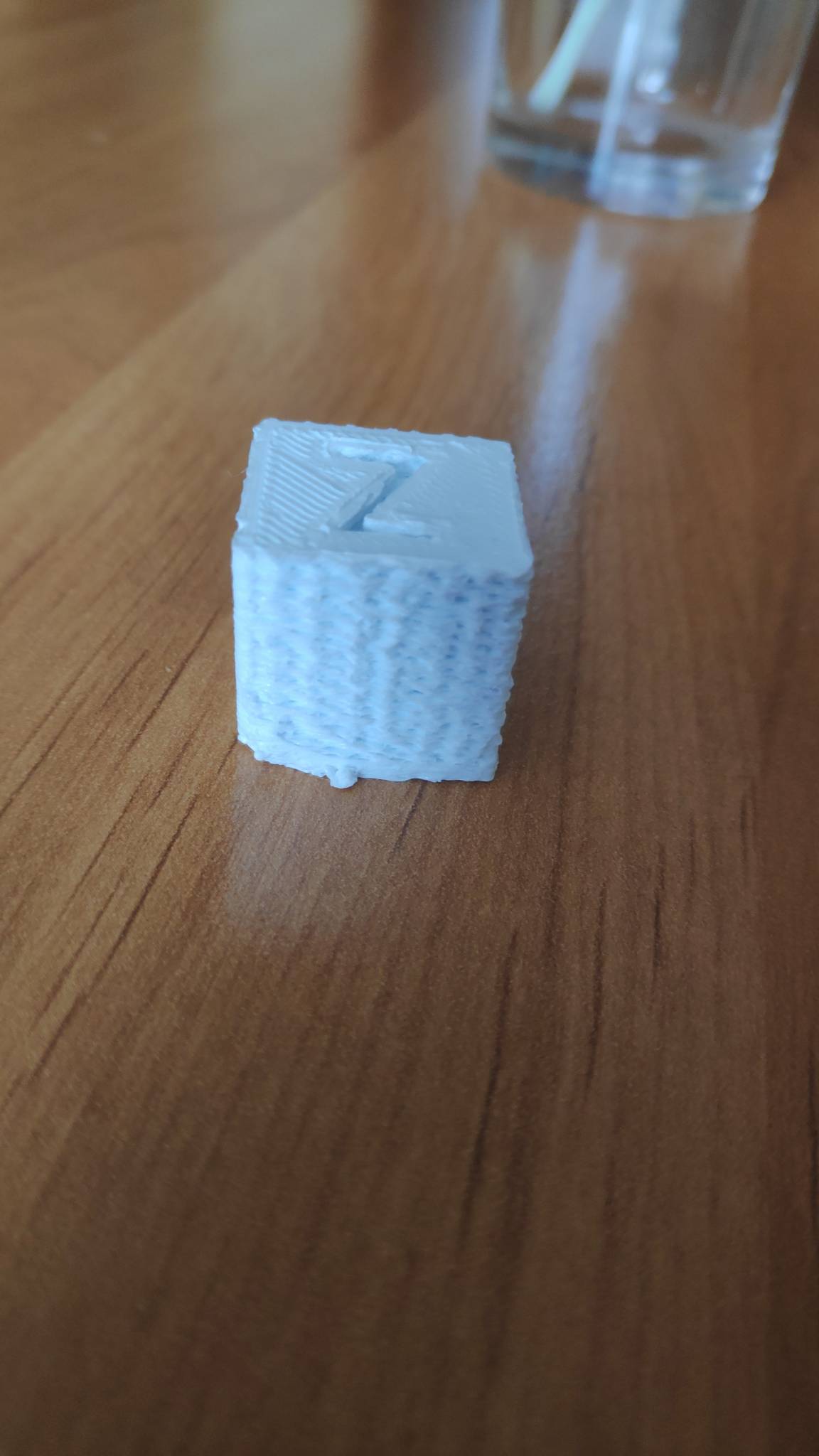

Invité Posté(e) Avril 28, 2020 Partager Posté(e) Avril 28, 2020 (modifié) Je perd tout espoir là. J'ai fait absolument tout ce que vous m'avez dit, et dernière impression sortie il y a 10 mn. Modifié (le) Avril 28, 2020 par Invité Lien vers le commentaire Partager sur d’autres sites More sharing options...
