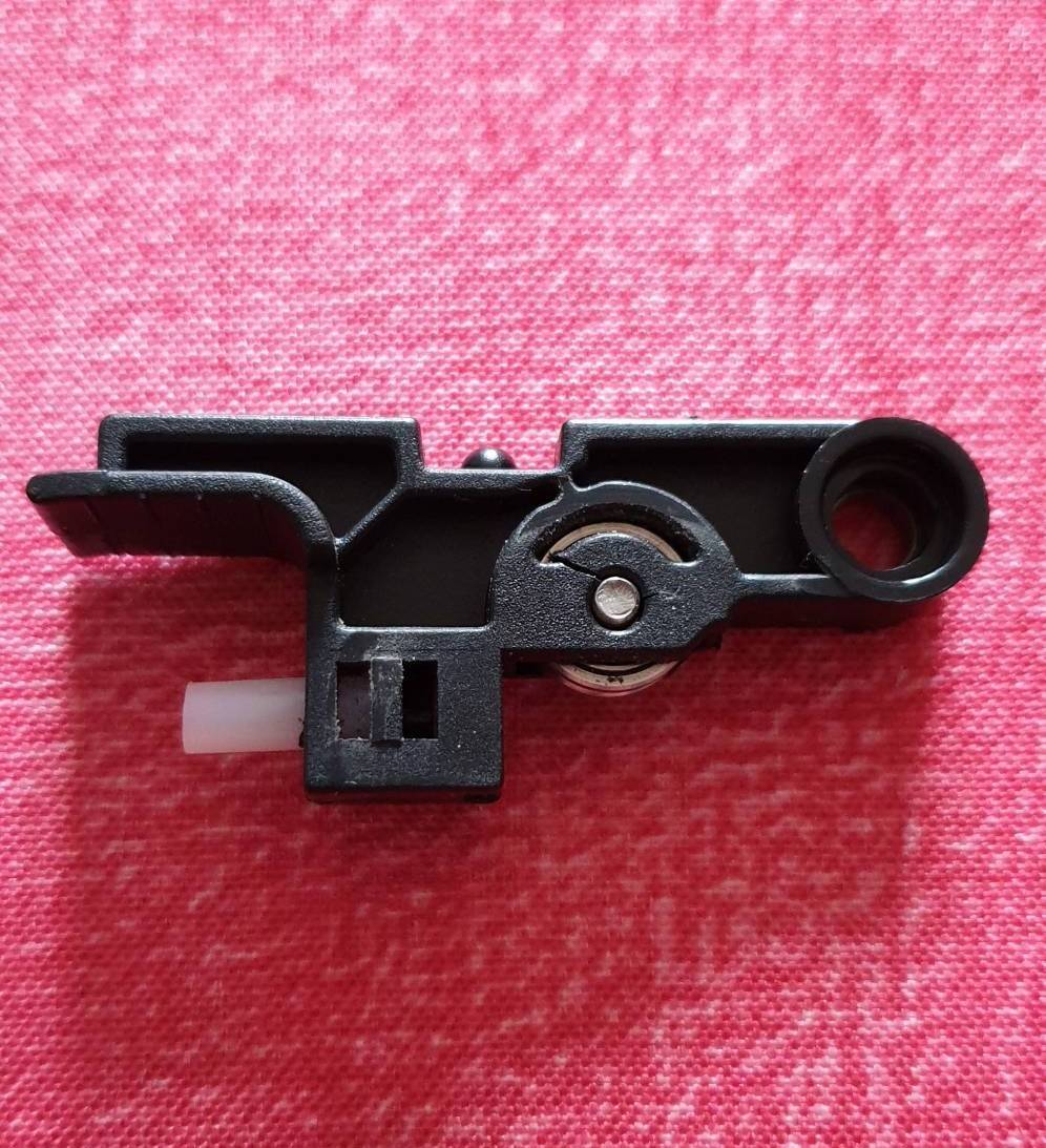

LOLO710 Posté(e) Avril 25, 2020 Partager Posté(e) Avril 25, 2020 Bonsoir @A20Mdesperate, Normalement avec l'extrudeur de la A20 m on tourne a environ 430 step, aurais tu pas le bras de l'extrudeur fendu? Un peu comme celui Lien vers le commentaire Partager sur d’autres sites More sharing options...
vap38 Posté(e) Avril 25, 2020 Partager Posté(e) Avril 25, 2020 tout à fait @LOLO710 j'avais oublié de signaler dans la liste des défauts la casse du levier presseur; c'est un classique d'une panne de l'extrudeur. Pour l'impression du cube est bon ! une petite photo de l'extrudeur avec le pignon réducteur 1/3 pour voir car c'est bizarre quand même ? Aujourd'hui cela fait 280 jours sans problème sur ma GEEETECH A10M; super content c'est fiable avec 2550 m de filaments imprimé. a+ Lien vers le commentaire Partager sur d’autres sites More sharing options...

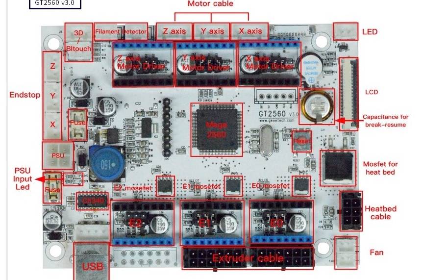

vap38 Posté(e) Avril 27, 2020 Partager Posté(e) Avril 27, 2020 (modifié) je suspect que les cavalier en dessous des steppers A4988 sont enlevé en partie ? Il faut une photo de la carte mère pour visualiser en dessous de E1 E2 la présence des cavaliers.Il faut absolument vérifier si les stepper sont bien des A4988 (couleur rouge) Attention de bien noter l'orientation des drivers a4988 de toute façon la connectique bleue du support doit correspondre avec le A4988. Normalement nous devons trouver 3 cavaliers pour chaque axe. soit 1/16 de pas par défaut. il ne faut pas utiliser un profil d'une machine Raise. l"A20M n'est pas prévu pour... Je génère un profil pour ideamaker A20M ci-jointJe propose de recharger le Firmware par défaut à télécharger sur le site de Geeetech Le fichier en hexa est disponible. Il se peut que la configuration des steps pour les drivers pose problème. nous demander la procédure pour léléverser le fichier Hexa sur la machine. à bientôt ! PLA 20M-export.bin Modifié (le) Avril 27, 2020 par vap38 modif Lien vers le commentaire Partager sur d’autres sites More sharing options...
Irradiant Posté(e) Novembre 2, 2020 Partager Posté(e) Novembre 2, 2020 Bonjour, Je rencontre un problème similaire sur ma Geeetech A20M. Une demande 1000 mm de fil ne fait sortir que 388 mm. Le paramètre actuel Esteps est à 395.00. Ce paramètre n'a pas été modifié depuis l'origine. Les premières impressions étaient correctes mais depuis quelques temps difficile de sortir une pièce correcte. J'ai depuis démonté les extrudeurs de l'imprimante et j'ai constaté que les leviers supportant le galet presseur étaient cassées, (des deux côtés du galet et pour les deux extrudeurs). Lien vers le commentaire Partager sur d’autres sites More sharing options...
