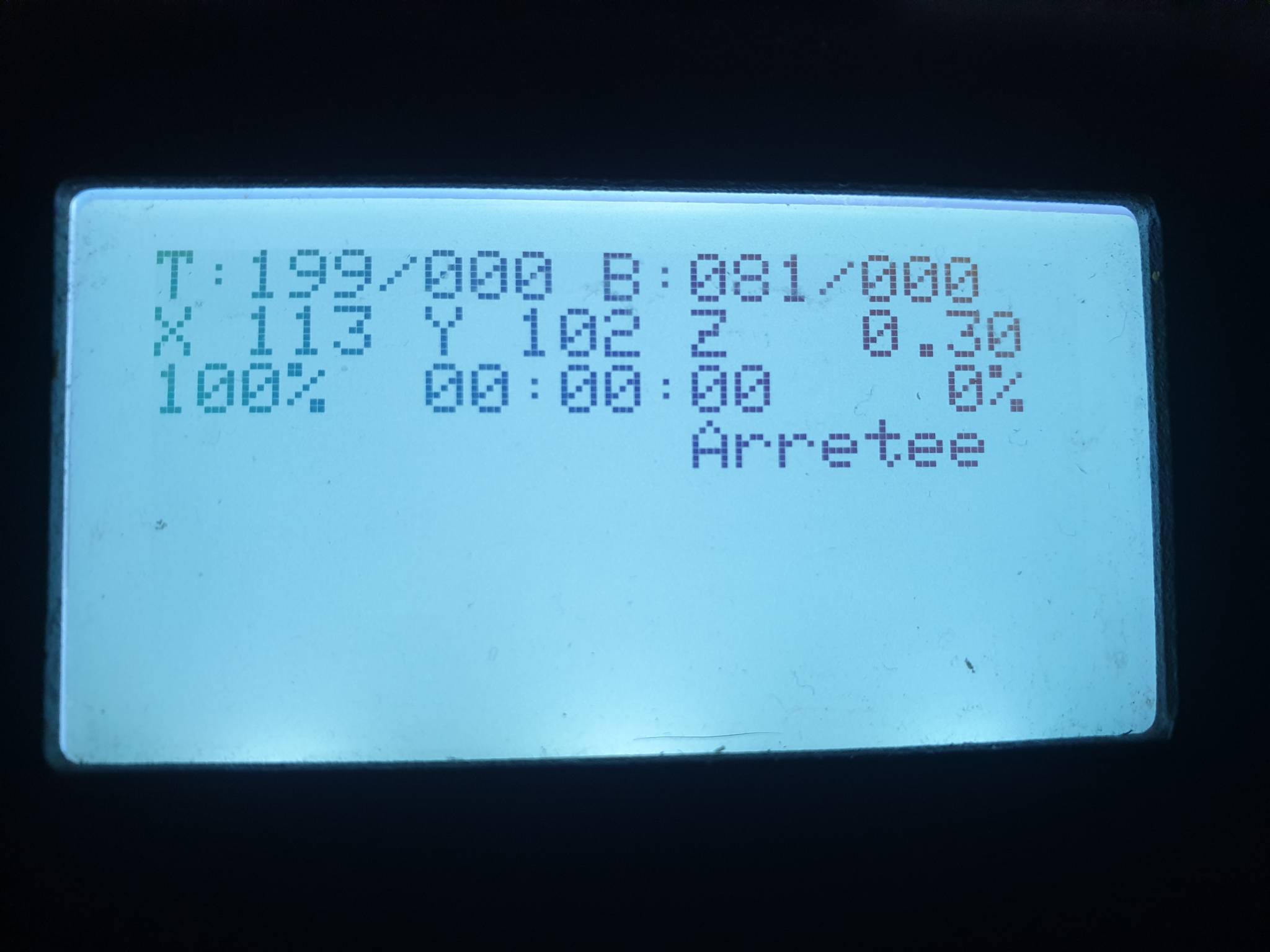

Sharks Posté(e) Avril 26, 2020 Partager Posté(e) Avril 26, 2020 (modifié) Bonjour à toutes et tous, J'ai depuis peu une imprimante de chez emotion, une METAL. Apres prés de 30 heures de print en PLA, j'ai commandé du PET translucide de chez Filament Ice. Voila mon problème : Buse à 235 Bed : 85 la première couche adhère parfaitement, mais le print s’arrête au bout de 3 minutes... Et ce quelque soit le fichier, y compris des fichiers qui fonctionnaient a merveille avec le PLA... L'imprimante m'indique : "Arretee". (voir photo) ... Plus aucune commande ne fonctionne... Je penche pour une surchauffe éventuelle... le ventilateur de face ne fonctionne pas... je l'ai testé il fonctionne mais n'est juste pas actif... et d'ailleurs je ne sais pas comment l'activer... Qu'en pensez vous ? Merci d'avance. Modifié (le) Avril 26, 2020 par Sharks Lien vers le commentaire Partager sur d’autres sites More sharing options...
MONFRED Posté(e) Juin 4, 2020 Partager Posté(e) Juin 4, 2020 Bonjour, que ce ventilateur ne fonctionne plus m'est arrivé lors de mon passage à Cura , je l'ai cru mort et finalement la case '' activer la ventilation'' n'était plus cochée . A vérifier donc . Lien vers le commentaire Partager sur d’autres sites More sharing options...
