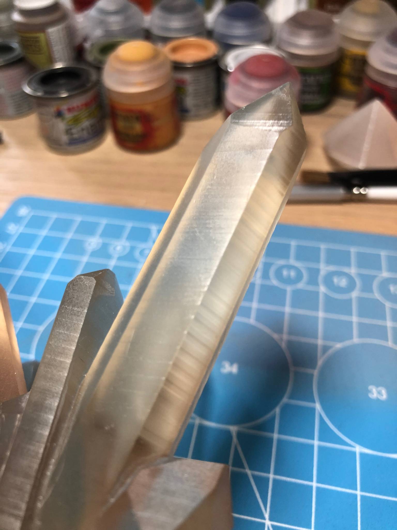

Bonjour à tous,
J'ai un petit soucis avec mon imprimante, je me suis dit je vais posté ici peut-être que ça parle à quelqu'un.
Je suis nouveau dans l'impression résine, j'ai une Longer Orange 30 depuis une quinzaines de jours et j'ai un problème de "vaguelettes" sur mes prints. J'avais déjà remarquer ce phénomène avec l'impression test quand j'ai monté la Longer (une tête de Stormtrooper préinstaller dans la clé USB) mais en bien moins visible donc je pense pas que ça vienne d'un mauvais réglage. Le truc c'est qu'avec ce genre de prints très géométrique, l'effet est accentué et comme vous pouvez le constater c'est particulièrement visible et au touché aussi ont le sens bien.
Je pensais au début que c'était un soucis avec l'axe Z (du jeu peut-être) mais il y a un rail derrière la tige filetée donc j'imagine que c'est censé prévenir ce genre de désagréments.
Bref si vous avez des idées..
Merci d'avance.

Ca peut-être du à du jeu dans l'axe Z oui. Le rail est là, mais, il n'est pas assez efficace.
Vérifie à la main si ça bouge ou pas. Fait monter et descendre à vide ton plateau pour voir si visuellement tu vois que ça bouge.
Je ne sais pas comment est monté la longer O30 mais, le chariot porte plateau qui est sur la glissière a peut-être un moyen d'être réglé.
Sur la Elegoo Mars, c'est le cas, on peut resserrer les roulettes qui sont en contact avec le rail pour diminuer le jeu.
Ca peut aussi être dû à la vis sans fin légèrement tordue.
Dans tous les cas, il faut que tu fasse bouger ton plateau pour constater d'où vient le problème.

Salut et merci pour la réponse rapide.
Alors en effet la tige est légèrement tordue, c'est bien visible quand je fait monté/descendre le plateau mais difficile de voir si ça a une incidence sur celui-ci. Par contre, en bougeant le plateau à la main, je sent un très léger jeu, ça doit suffire pour flinguer l'état de surface des prints. J'ai deux petites vis sur le rail derrière mais c'est quasi pas accessible, la tige filetée est protégé dans une sorte de carter inamovible par rapport à l'Elegoo.

Et pourtant il y a de grandes chances que ton soucis vienne de  la. Si tu as la possibilité, retour en garantie, sinon faut mettre les mains dans le cambouis... Regarde si y a pas des tutos sur YT par exemple, ça doit bien pouvoir se démonter...

J'ai tenter de resserrer toutes les vis en rapport avec l'axe Z, elle sont vraiment pas accessible franchement c'est mal foutu comme système. Si tu veux enlever le carter y'a le rail qui vient avec... Mais qu'est-ce qu'ils avaient dans la tête !? Bref, rien à faire le jeu n'a pas changer, j'ai même l'impression que c'est pire qu'avant.. Mais pourquoi j'ai pas pris une Elegoo 😥

Bon je l'ai démontée, entièrement, parce que c'est le seul moyen d'accéder à l'axe Z (super boulot Longer, la classe). J'ai resserrer les vis du coupleur, resserrer les vis au niveau du rail, remonter le tout et que dalle, toujours le même jeu. Je peut rien faire d'autre, les vis sont à toc et plus forcé ça veut dire tête de vis qui pète donc ça sert à rien (au risque même de marqué le rail). Clairement le problème vient de la tige filetée, peut-être qu'elle n'a pas les bonne dimension je sait pas, toujours est-il qu'à part un changement de tige, voir de machine complète, le problème sera toujours là.
Je voulais prendre la Elegoo à la base mais je suis passé sur la Longer principalement à cause de la répartition des LEDs, mais visiblement ça change pas grand chose. Ah pis parait qu'elle est silencieuse aussi...
Bref laissez tomber Longer c'est de la merde. Je vais me faire rembourser.

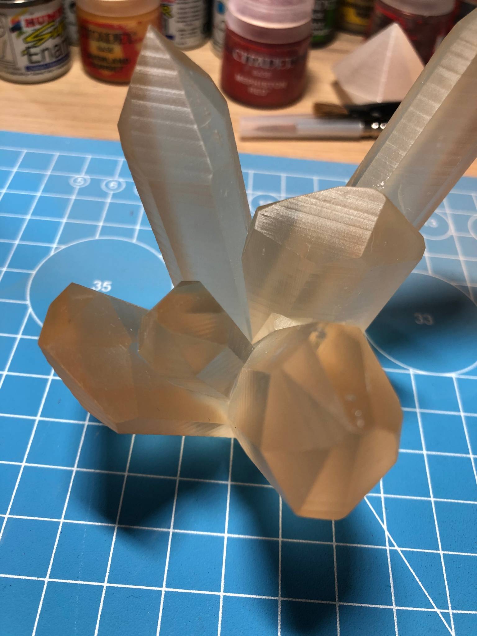

Hello, j'ai reçu la mienne et effectivement j'ai aussi ce petit défaut.
Je pence que pour arrangé ça, il faut remplacé le chariot pour un de meilleur qualité.
C'est un rail linéaire standard, si quelqu'un a des références de chariots de bonne facture, je veux bien faire le cobaye et offrir  mon retour sur le sujet.

Hello, merci pour l'idée.
J'ai effectivement pensé a une modif de ce genre en y mettant deux rail, mais il y a peu de place.
Il faudrait que je modélise une structure de guidage d'un seul bloque pour remplacé celui d'origine.
Si non j'ai pu grandement amélioré ce défaut en remplacent le couplage pour un de meilleur qualité "tourne rond".
C'est l'axe du moteur qui est légèrement tordu et qui donne cette effet de vague "je pence".
C'est pas chère mais faut toujours y mettre les mains..... enfin on aime ça je suppose!

Bah si c'est le cas tu t'embêtes pas, tu contactés ton vendeur avec photos/vidéos à l'appui et tu dema des a ce qu'il te renvoi les pièces nécessaires. Si l'axe moteur est tordu tu pourras faire n'importe quelle modif ça reviendra tôt ou tard.

@Naoshige J'ai le même problème que toi... J'ai vu d'ailleurs ton avis sur Amazon, et je les ai contacté, ils m'ont renvoyé vers Longer, j'attends leur réponse. Je voulais savoir si tu as réussi à régler ton problème ? Je dois imprimer des cristaux avec cette machine, on l'a acheté pour ça... J'en suis à environ 70 cristaux de 12cm de long, et toujours ces "vagues" et variations sur les couches. C'est très frustrant...

Oui problème réglé, il m'on envoyé un nouvel axe Z complet (avec le carter autour). Le truc c'est que le mien était pas graissé, du coup il faisait un sale bruit mais avec un bon coup de WD-40 c'est rentré dans l'ordre. Les prints sont propre maintenant, pas au niveau de mon autre imprimante résine (Creality LD-OO2R) mais ça va, ça passe.

Alors pour ma part j'ai démonté la bestiole et j'ai trouvé une belle surprise arrivé sur le moteur, je pense que mon problème venait de là...
Le cable de l'écran LCD (nappe) n'a pas supporté le démontage, il était endommagé et en essayant de le débrancher il s'est coupé. J'attends de voir ce qu'ils vont faire en SAV (il semble que ça soit un ensemble écran neuf, pas possible de faire autrement...)
