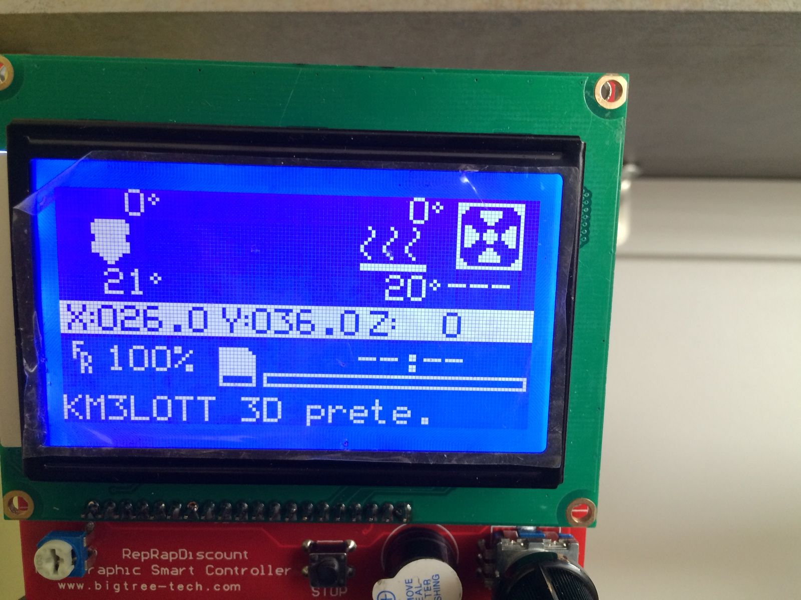

KM3L0TT Posté(e) Avril 28, 2016 Partager Posté(e) Avril 28, 2016 Bonjour, J'aimerai avoir une confirmation. J'ai remplacé l'écran 4x20 de ma prusia par un écran graphique 128x64 RepRapDiscount Full Graphic Smart Controller, mais il se trouve qu'il ne m’affiche pas les coordonnées de ma machine lorsqu'elle est en négatif ! Quand je fait un home, les coordonnées sont affiché mais en positif (X:26;Y36), alors qu'en home ma machine et en négatif sur X ey Y (X:-26;Y-36) Avez vous le même souci ? Avec le 4x20, aucun souci, les coordonnées sont bien affichés. Merci d'avance Lien vers le commentaire Partager sur d’autres sites More sharing options...
radium51 Posté(e) Mai 2, 2016 Partager Posté(e) Mai 2, 2016 T'es sur quelle version de marlin? il y a eu pas mal de correction sur les dernières RC. Lien vers le commentaire Partager sur d’autres sites More sharing options...
KM3L0TT Posté(e) Mai 2, 2016 Auteur Partager Posté(e) Mai 2, 2016 (modifié) Salut, Je suis sur la RC4. Mais sur un LCD "normal" 4x20 aucun souci Modifié (le) Mai 2, 2016 par KM3L0TT Lien vers le commentaire Partager sur d’autres sites More sharing options...
