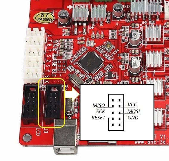

Maeke Posté(e) Mai 10, 2020 Partager Posté(e) Mai 10, 2020 Passes en optiboot ndd! Lien vers le commentaire Partager sur d’autres sites More sharing options...

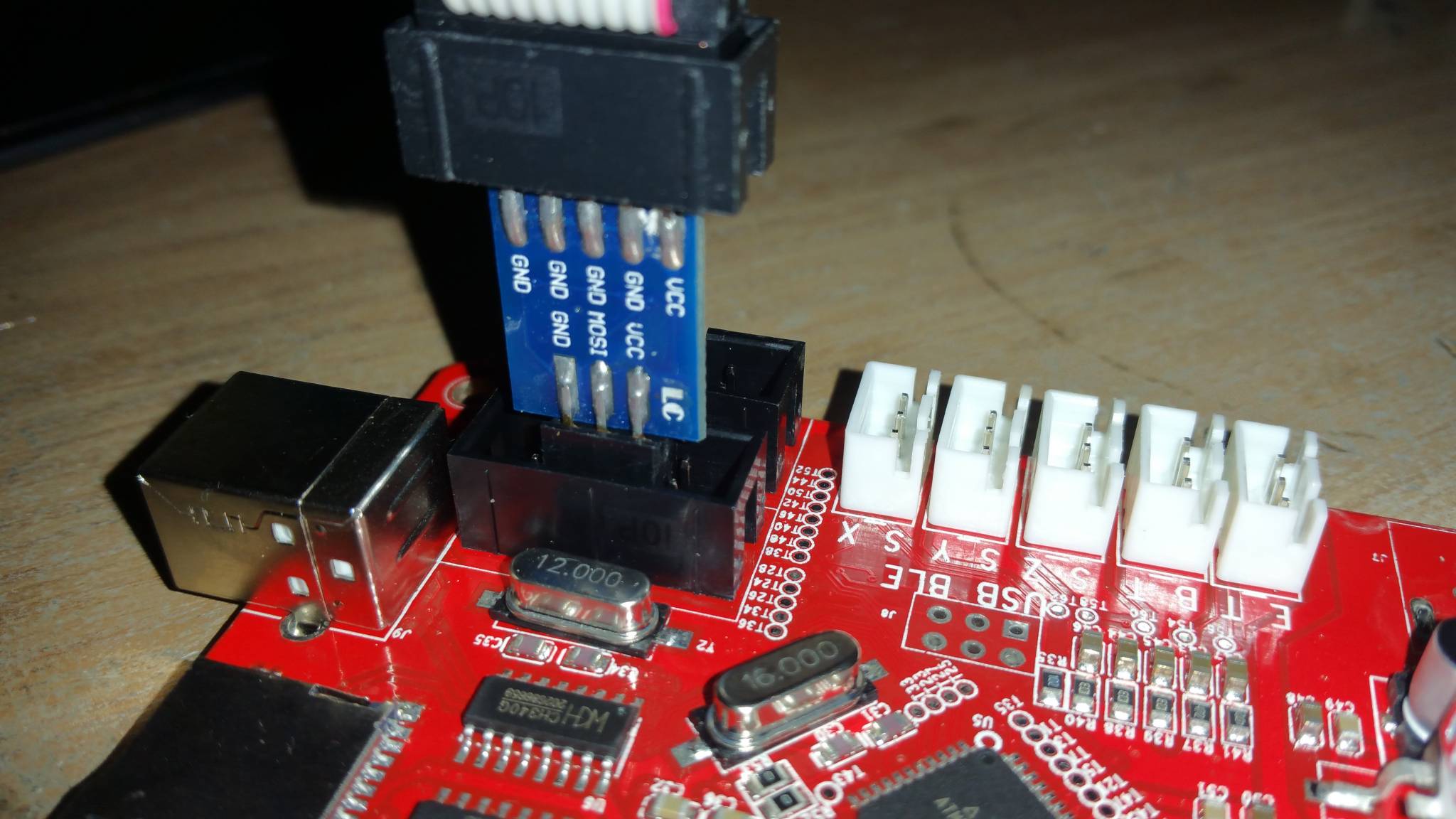

Djbilbao Posté(e) Mai 10, 2020 Auteur Partager Posté(e) Mai 10, 2020 un peu d'aide serais le bien venu je trouve pas tellement de tuto ou d'aide désole je suis un boulet j'ai déjà l'usbasp Lien vers le commentaire Partager sur d’autres sites More sharing options...
Maeke Posté(e) Mai 10, 2020 Partager Posté(e) Mai 10, 2020 Pourtant pas dur, tu branches ta carte (nue, tu dois l'avoir débranchée entièrement) sur ton usbasp, l'usbasp sur ton pc, tu ouvres arduino ide, tu ouvres ton croquis Marlin. Tu sélectionnes la carte Anet 1.0 (optiboot), tu sélectionnes usbasp comme programmeur et tu fais "graver la séquence d'initialisation", et après va falloir flasher Marlin normalement (tout est effacé au passage en optiboot, par contre restes sur Anet 1.0 (optiboot) pour flasher Marlin). Lien vers le commentaire Partager sur d’autres sites More sharing options...
Djbilbao Posté(e) Mai 10, 2020 Auteur Partager Posté(e) Mai 10, 2020 (modifié) t'est au top seul souci j'avais anet v1.0 optiboot jusqu'a qq flasqhage maiq la plus rien , c'est jai recoller les fichier anet board master a force de tout touche ça a du saute ^^ Modifié (le) Mai 10, 2020 par Djbilbao add Lien vers le commentaire Partager sur d’autres sites More sharing options...
Djbilbao Posté(e) Mai 10, 2020 Auteur Partager Posté(e) Mai 10, 2020 j'ai suivi tes consignes ça me marque ça ? Lien vers le commentaire Partager sur d’autres sites More sharing options...
Maeke Posté(e) Mai 10, 2020 Partager Posté(e) Mai 10, 2020 T'as vérifié ton driver usbasp? (si t'es sous windows 10 ça peut être chiant à installer). Lien vers le commentaire Partager sur d’autres sites More sharing options...

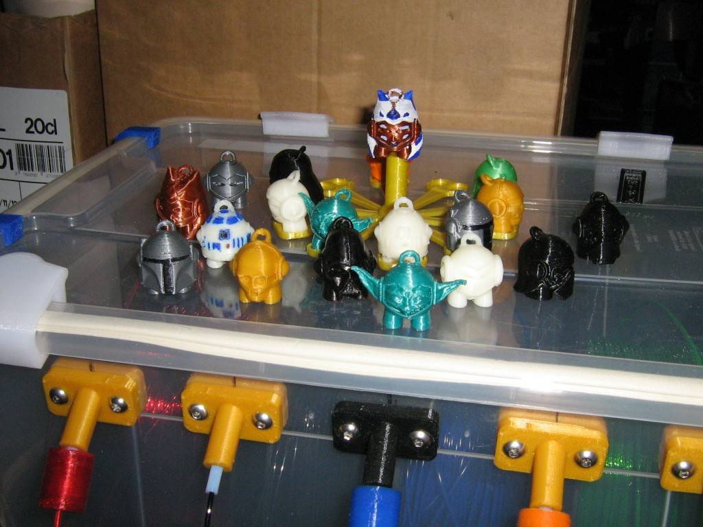

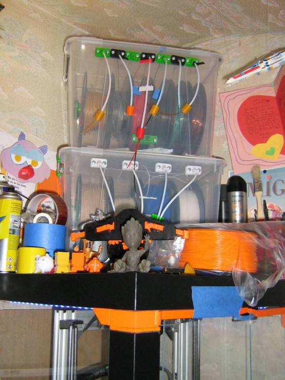

Djbilbao Posté(e) Mai 11, 2020 Auteur Partager Posté(e) Mai 11, 2020 il y a 50 minutes, Foxies a dit : Pour l'ABS c'est mini 240 et cela dépent de la vitesse d'extrusion et sans ventillo sinon ça refroidi le filament et ça bouche....et donc le moteur de l'extrudeur patine car il ne peut plus pousser le filament !! Je viens de réaliser un test avec mon imprimante sans changer de buse (0.4): Je me suis amusé ce WE à imprimer la p'tit famille Marvin Star Wars avec différents filaments (PLA, PETG, ABS, ...) 3 échec sur une dizaine réalisé. J'ai juste changer le profil filament en fonction du filament utilisé de mon slicer et imprimé en 0.2 qualité avec PrusaSlicer. Blanc (ABS); Orange, métal, cuivre (PLA); jaune (bois); Noir, vert (PETG) + pour certaines pièces peinture POSCA Bon courage.... beau boulot , c'est quoi cette caisse avec des distributeur ? Lien vers le commentaire Partager sur d’autres sites More sharing options...
Maeke Posté(e) Mai 11, 2020 Partager Posté(e) Mai 11, 2020 il y a 2 minutes, Djbilbao a dit : beau boulot , c'est quoi cette caisse avec des distributeur ? ça permet de ranger plusieurs rouleaux entamés dans un caisson étanche. Lien vers le commentaire Partager sur d’autres sites More sharing options...
