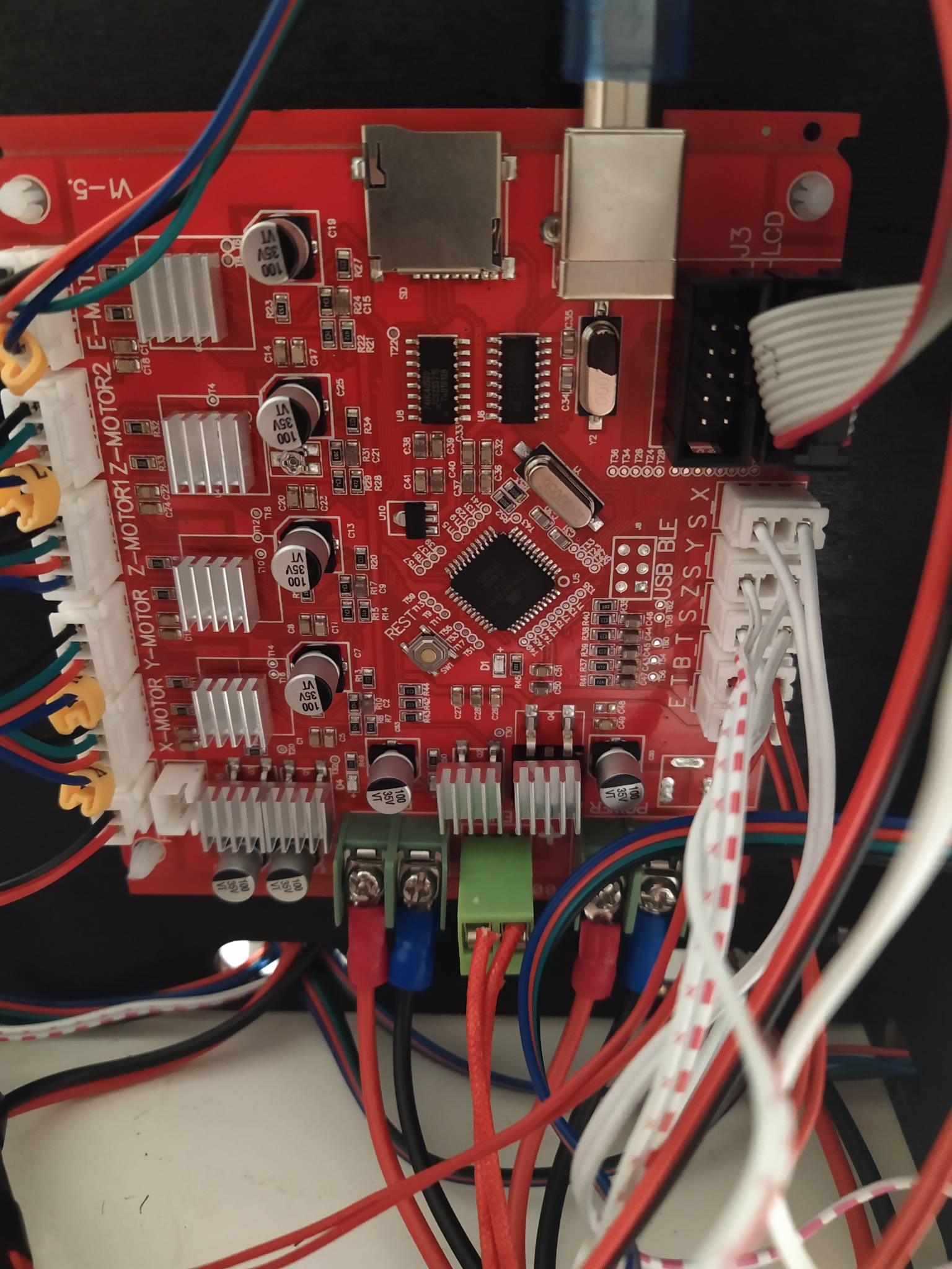

Senso98 Posté(e) Avril 26, 2020 Auteur Partager Posté(e) Avril 26, 2020 A droite de la carte mère au niveau des fils blancs, les fils ne sont pas sur les bons ports ( le endstop de Z est sur S.X, celui de X sur S.Y et Y sur S.Z ) mais c'est la seule "bonne combinaison", quand je place les fils où ils devraient etre le plateau et la buse sur l'axe Y ne s'arretent pas arrivés au bout de l'axe. Lien vers le commentaire Partager sur d’autres sites More sharing options...

Senso98 Posté(e) Avril 27, 2020 Auteur Partager Posté(e) Avril 27, 2020 (modifié) Bonjour @ymgui , desolé pour la double citation, je suis pas à l'aise avec les forums ahah ! Bon du coup j'ai remis tout les connecteurs endstops à leurs places et maintenant quand je fais Auto Home la buse monte au lieu de descendre et l'axe Y avance au lieu de reculer Je viens de tester les endstops avec la commande M119, voici les resultats : 14:34:22.430 : Reporting endstop status 14:34:22.430 : x_min: open 14:34:22.430 : y_min: TRIGGERED 14:34:22.430 : z_min: TRIGGERED 14:34:50.907 : Reporting endstop status 14:34:50.907 : x_min: TRIGGERED 14:34:50.907 : y_min: TRIGGERED 14:34:50.907 : z_min: open 14:34:59.931 : Reporting endstop status 14:34:59.931 : x_min: open 14:34:59.931 : y_min: TRIGGERED 14:34:59.931 : z_min: open merci ! Modifié (le) Avril 27, 2020 par Senso98 Lien vers le commentaire Partager sur d’autres sites More sharing options...
ymgui Posté(e) Avril 27, 2020 Partager Posté(e) Avril 27, 2020 Si 2 de tes axes se déplacent dans le mauvais sens , ça n'a rien a voir avec les endstops... Commence par retourner le sens des moteurs qui tournent à l'envers: - soit en permutant 2 des 4 fils du connecteur du moteur, (mais ça me semble curieux qu'ils soient branchés dans le mauvais sens) - soit en allant modifier le config.h de Marlin ,si c'est le logiciel qui pilote ta machine, et là tu trouveras plein de tutos pour le faire... A+ Lien vers le commentaire Partager sur d’autres sites More sharing options...
