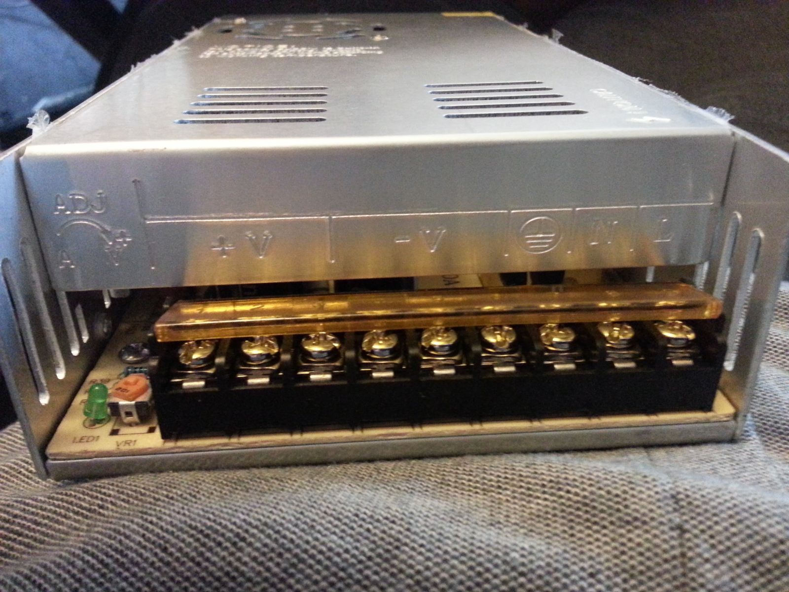

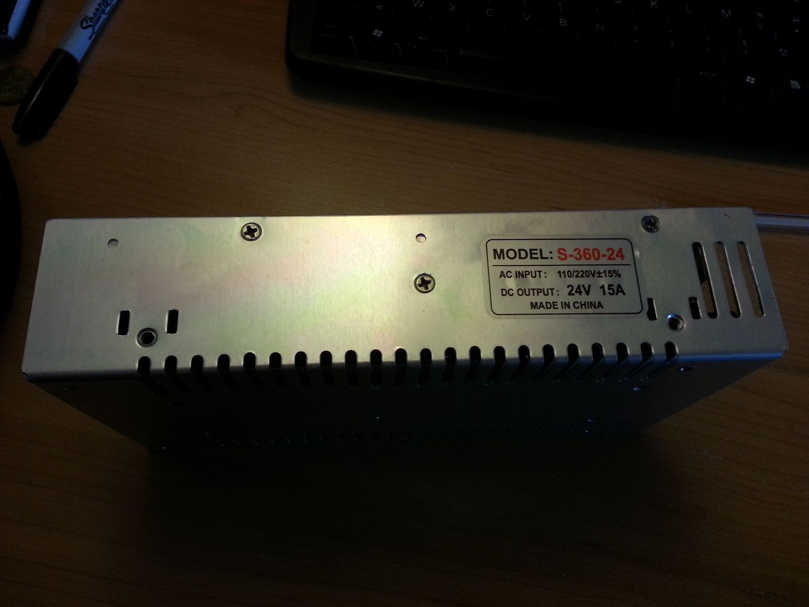

tyssoon Posté(e) Juin 14, 2016 Auteur Partager Posté(e) Juin 14, 2016 (modifié) Salut à tous ! J'ai reçu mon alim, ma mks et mon écran et j'aimerais vérifier que tout cela fonctionne. et j'arrive au moment ou je flippe fort parce que je sais absolument pas par ou commencer. déjà branchement d'alim, je prend un cable d'alim d'ordi que je coupe et je met les cables dans les bonnes fiches je suppose. V+ et V- c'est les cables de sorties ? et les 3 a droite ce sont les cables d'alim ? donc la terre et N/L. y'a t'il quelque chose de particulier à savoir ? Ensuite quand j'ai trouvé quoi est quoi, je prend quoi comme fil pour alimenter la mks ? du fil électrique de chez brico dépot ? quel diametre ? et je met dans le POWER IN de la MKS et ensuite je branche l'écran sur la prise qu'est de la meme forme ^^ j'ai bon ? si oui à quoi sert le smart adapter au milieu ? Modifié (le) Juin 14, 2016 par tyssoon Lien vers le commentaire Partager sur d’autres sites More sharing options...
legired Posté(e) Juin 14, 2016 Partager Posté(e) Juin 14, 2016 Salut, je pense que tu as bon, l'adapter c'est surement pour les RAMPS 1 Lien vers le commentaire Partager sur d’autres sites More sharing options...
nicephore Posté(e) Juin 14, 2016 Partager Posté(e) Juin 14, 2016 (modifié) Pour les câbles prends du 2.5² souple (ou plus si ça rentre car qui peux le plus peux le moins) Modifié (le) Juin 14, 2016 par nicephore 1 Lien vers le commentaire Partager sur d’autres sites More sharing options...

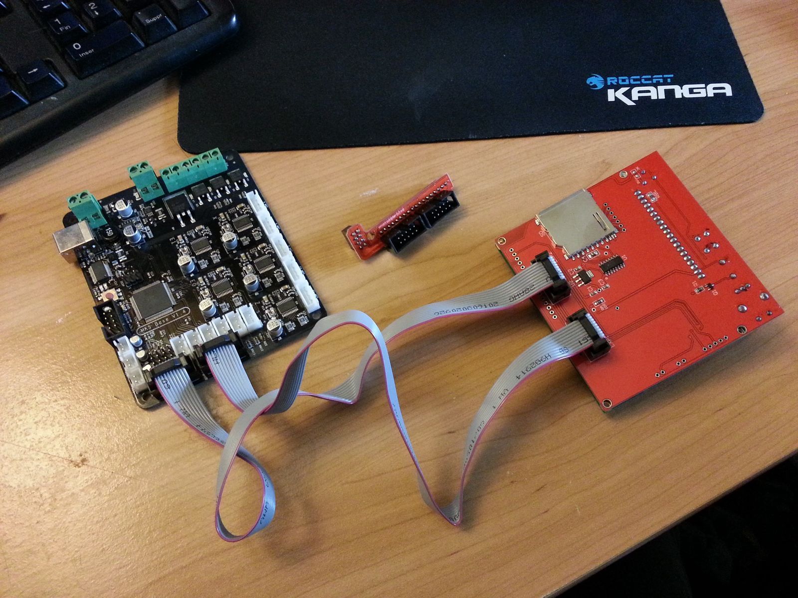

tyssoon Posté(e) Juin 20, 2016 Auteur Partager Posté(e) Juin 20, 2016 (modifié) Salut à tous ! Je commence à recevoir pas mal de pièces et j'essaie de piger comment assembler l'électronique.Dans les grandes lignes je pige sauf pour les drv8825, qu'est ce que je suis censé faire de ces trucs ? aurai-je oublié d'acheter une carte ? est ce que je lessoudent entre la MKs base 1.4 et les moteurs ? Je commence déjà à paniquer EDIT: En fait je crois que je viens de piger. les drv sont déjà sur la mks du coup ils me servent à rien ceux que j'ai acheté. j'ai bon ? Modifié (le) Juin 20, 2016 par tyssoon Lien vers le commentaire Partager sur d’autres sites More sharing options...
Morpheus Posté(e) Juin 20, 2016 Partager Posté(e) Juin 20, 2016 Bonjour, Oui tu as bon ta carte est bien équipée des steppers. tes 8825 ne te servent pas. Au pire, tu les gardes si tu change pour une carte non équipée. Philippe 1 Lien vers le commentaire Partager sur d’autres sites More sharing options...
nicephore Posté(e) Juin 20, 2016 Partager Posté(e) Juin 20, 2016 Concernant ton alimentation (N /L et le dernier) il s'agit en fait de ton 220v + (3 sorties) et - (3 sorties) ce sont le 24v. A gauche un potentiomètre le permets d'ajuster le voltage de sortie. Ton alimentation (d'après la photo) est une 110/220v, tu dois donc certainement avoir un sélecteur donc attention lors du 1er branchement à ce que ce sélecteur soit bien en 220v. 1 Lien vers le commentaire Partager sur d’autres sites More sharing options...
tyssoon Posté(e) Juin 20, 2016 Auteur Partager Posté(e) Juin 20, 2016 Il y a 3 heures, philippem a dit : Oui tu as bon ta carte est bien équipée des steppers. tes 8825 ne te servent pas. ^^ bon bin je suis un débile donc. spas grave ca coute pas bien cher. Il y a 3 heures, nicephore a dit : A gauche un potentiomètre le permets d'ajuster le voltage de sortie. ah justement je me demandais a quoi ca servait, merci. Lien vers le commentaire Partager sur d’autres sites More sharing options...
nicephore Posté(e) Juin 20, 2016 Partager Posté(e) Juin 20, 2016 en fait VR1 (Variable) = ADJ (ajustement). 1 Lien vers le commentaire Partager sur d’autres sites More sharing options...

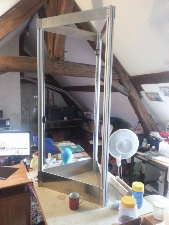

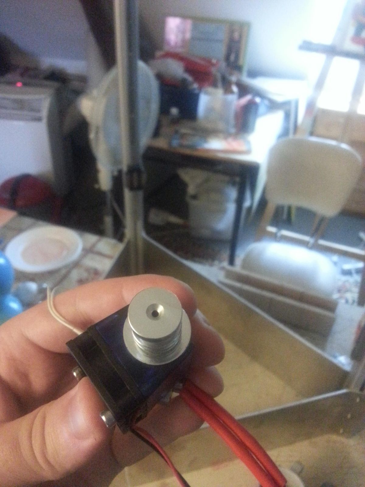

tyssoon Posté(e) Juin 24, 2016 Auteur Partager Posté(e) Juin 24, 2016 HEEEEEY !! aujourd'hui est un grand jour pour moi, c'est le début officiel du montaaaaaage. J'ai reçu les équerres alu, et j'ai monté le bouzin. J'ai check les verticalité avec le niveau à bulle de mon telephone (est ce que je peux m'y fier) ? quel est l'erreur d'angle admise ? (0,3° ?) Donc je vérifie la verticalité (et la perpendicularité par rapport au sol bien sur) des profils, ainsi que celui des rails et quoi d'autre ? Sinon j'ai checké l'E3DV6 que j'ai recu et j'ai l'impression que j'ai un souci au niveau de l'entrée du filament: Je suis pas censé avoir un taraudage à la place du trou fraisé ? merci à tous par avance pour vos réponses comme d'hab ! Lien vers le commentaire Partager sur d’autres sites More sharing options...
damdam2959 Posté(e) Juin 24, 2016 Partager Posté(e) Juin 24, 2016 Bonjour ton extrudeur est pour un système direct drive pour le trou taraudé c'est pour le système bowden donc je pense que tu as effectivement un soucis pour une delta (delta=> systeme bowden) enfin il me semble je ne connais que très peu les deltas cordialement Lien vers le commentaire Partager sur d’autres sites More sharing options...
tyssoon Posté(e) Juin 24, 2016 Auteur Partager Posté(e) Juin 24, 2016 ouep c'est du bowden. j'ai moyen de récupérer ce problème ? tarauder moi même ? j'ai ça en stock pour info: sinon je peux en racheter un, une adresse ou je pourrais commander le bon ? en europe si possible. Lien vers le commentaire Partager sur d’autres sites More sharing options...
damdam2959 Posté(e) Juin 24, 2016 Partager Posté(e) Juin 24, 2016 Bonjour tu peux tarauder mais je te le déconseille fortement car il fort percer et percer droit (pas toujours facile et au centre et le taraudage de 1 il faut le bon taraud , de 2 l'huile de coupe pour éviter de foirer le taraud ou pire ton trou tarauder de trois il faut il aller doucement et précisément oui tu peux en racheter un et ca je te le conseille pour le prix que ca coute de toutes façon et n'est pas obliger de tout racheter juste la cold end (la partie en alu avec les ailettes que tu assembleras avec ton bloc de chauffe et buse actuelle pour la cold end il faut prendre du diamètre de ton filament (tu es a quel diamètre de filament ? cdlt Lien vers le commentaire Partager sur d’autres sites More sharing options...
