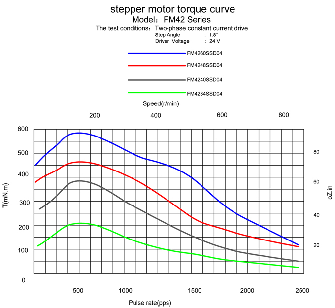

htaxil Posté(e) Mai 20, 2016 Partager Posté(e) Mai 20, 2016 il y a une heure, J-Max.fr a dit : extrudeurs geared vs direct drive On s'est mal compris je pense, je ne parlais pas de direct drive, mais de direct feed : Je pensait que la précision supplémentaire dans l'alimentation du filament qu'apporte la multiplication des pas (que ce soit par le choix d'un moteur avec plus de pas ou par le montage d'un démultiplicateur), n'était pas significative dans le cas d'un montage type Bowden. Je pensais que cet apport était négligeable, voir inférieur à l'incertitude intrinsèque du montage Bowden, incertitude lié notamment à l'effet ressort. (j'espère que je suis clair) Apparemment ton expérience démontre le contraire, et la pratique l'emporte toujours sur la théorie (enfin c'est ma théorie ) Il y a 1 heure, J-Max.fr a dit : sans relancer le débat sur les extrudeurs geared vs direct drive Je me suis interrogé sur ce point et comme je n'utilise que du filament 1,75 et que ça passe sans problème en direct drive avec un NEMA 17, je ne me suis pas cassé la tête plus que ça. Ceci étant, c'est un sujet sur lequel je m'interroge encore : est-ce que ça me permettrait de passer en NEMA 14 ? En augmentant la vitesse on perd du couple (voir cette doc par exemple, malheureusement je n'ai jamais réussi à mettre la main sur la courbe de mes moteurs) du coup le bilan final est-il positif ? Y a t'il d'autres avantages ou inconvénients ?... Je serais très intéressé par ton retour d'expérience sur la question (tu n'hésite pas à me renvoyer à une autre discussion si tu t'es déjà largement expliqué sur le sujet ailleurs). il y a une heure, tyssoon a dit : mais je m'appuie sur rien pour dire ça Ce sera la surprise ! Lien vers le commentaire Partager sur d’autres sites More sharing options...
tyssoon Posté(e) Mai 20, 2016 Auteur Partager Posté(e) Mai 20, 2016 il y a 2 minutes, htaxil a dit : Apparemment ton expérience démontre le contraire, et la pratique l'emporte toujours sur la théorie (enfin c'est ma théorie ) non c'est ta pratique Lien vers le commentaire Partager sur d’autres sites More sharing options...
J-Max.fr Posté(e) Mai 20, 2016 Partager Posté(e) Mai 20, 2016 Bonjour, Il y a 3 heures, htaxil a dit : On s'est mal compris je pense, je ne parlais pas de direct drive, mais de direct feed : Je pensait que la précision supplémentaire dans l'alimentation du filament qu'apporte la multiplication des pas (que ce soit par le choix d'un moteur avec plus de pas ou par le montage d'un démultiplicateur), n'était pas significative dans le cas d'un montage type Bowden. Je pensais que cet apport était négligeable, voir inférieur à l'incertitude intrinsèque du montage Bowden, incertitude lié notamment à l'effet ressort. (j'espère que je suis clair) Apparemment ton expérience démontre le contraire, et la pratique l'emporte toujours sur la théorie (enfin c'est ma théorie ) Je me suis interrogé sur ce point et comme je n'utilise que du filament 1,75 et que ça passe sans problème en direct drive avec un NEMA 17, je ne me suis pas cassé la tête plus que ça. Ceci étant, c'est un sujet sur lequel je m'interroge encore : est-ce que ça me permettrait de passer en NEMA 14 ? En augmentant la vitesse on perd du couple (voir cette doc par exemple, malheureusement je n'ai jamais réussi à mettre la main sur la courbe de mes moteurs) du coup le bilan final est-il positif ? Y a t'il d'autres avantages ou inconvénients ?... Je serais très intéressé par ton retour d'expérience sur la question (tu n'hésite pas à me renvoyer à une autre discussion si tu t'es déjà largement expliqué sur le sujet ailleurs). Ce sera la surprise ! L'effet ressort est lié à la longueur du tube bowden. Sur mes machines j'ai plus ou moins 250mm de tube et je le subit assez peu, d'ailleurs j'ai des paramètres de rétractation comparables à une machine en alimentation directe. Sur les Deltas avec l'alimentation suspendue au dessus de l'effector à priori l'effet ressort est supprimé. Le couple moteur qui chute par rapport à la vitesse, c'est un vaste sujet. Déjà les moteurs sont inégaux. Ceux avec une inductance élevée donnent plus de couple à bas régime tandis que ceux qui ont une inductance faible conservent mieux leur couple en montant dans les tours. Voila pourquoi sur nos machines qui font des changements de direction fréquents on préfère les moteurs à inductance élevée, et nos moteurs sur les axes XYZ ne tournent jamais vite non plus. Mais la chute de couple est assez limitée quoi qu'il arrive, même sur les moteurs à haute inductance. Comme le montre la courbe ci-dessus (moteurs Nema 17, 17HS4401 en noir), on voit qu'il faut monter à +-600 RPM pour perdre la moitié du couple. Simultanément le maximum de couple est atteint entre 150 et 200 RPM, ce qui est confortable pour notre plage d'usage, même pour un extrudeur geared, lequel démultipliera aussi le couple même s'il tourne plus vite. 200 RPM c'est plus de 3 tours moteur par seconde, pour vous donner une idée. On a de la marge avant que le couple chute dans notre plage d'utilisation qui se situe plutôt autour de 50RPM pour une machine lambda. ++JM Lien vers le commentaire Partager sur d’autres sites More sharing options...
Donovan-88 Posté(e) Mai 20, 2016 Partager Posté(e) Mai 20, 2016 Il y a 21 heures, J-Max.fr a dit : Le Greg's wade est un bon extrudeur même s'il date aujourd'hui. J'entends par là qu'il y a des versions plus modernes, comme le L3K par exemple. Juste comme l'a souligné @htaxil il devient pénible lors des changements (assez réguliers en ce qui me concerne) de filament. Pour passer du 3mm, mieux vaut un Bulldog XL, mais un standard avec un moteur de 0.55Nm devrait s'en sortir. Après, le 3mm c'est pas trop fait pour les direct drive, mieux vaut du geared. On peut se poser aussi la question de l'intérêt d'avoir une machine en 3mm aujourd'hui, tandis que le choix en filament s'amenuise et qu'il n'y a que des désavantages à l'utiliser (quantité de fil par pas moteur, résistance sur la tête, demande de couple élevée, etc.) ++JM Ça fait maintenant 2 ans que j'ai une imprimante 3D et j'ai choisi le filament en 3mm au départ. Du coup, j'ai déjà consommé beaucoup de fil et je me suis fait un petit choix de 13 couleurs différentes en stock. Je ne suis pas contre pour passer au 1.75mm mais c'est la transition de mon stock de 3mm à 1.75mm qui pose problème . Je vais me renseigner sur le Bulldog XL en attendant. Lien vers le commentaire Partager sur d’autres sites More sharing options...
