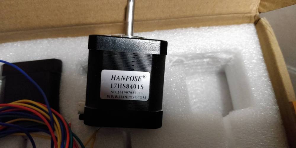

lion02 Posté(e) Avril 29, 2020 Partager Posté(e) Avril 29, 2020 (modifié) Il y a 6 heures, Falandr a dit : D'acc, merci pour ces explications pour l'asservissement des ventilos de refroidissement de filament ! En ce qui concerne l'élec, c'est pas mon domaine de spécialité donc merci de m'éclairer ! J'avais opté pour 6 endstops pour limiter les problèmes (notamment si pas malheur j'ai 299,5 mm de guide au lieu de 300, afin d'éviter que les moteurs forcent) mais je suis tout à fait ouvert à toutes propositions ! @DBC3D, merci pour tes conseils sur la carte, je vais donc plus m'orienter vers la SKR PRO 1.1 Est ce que vous auriez des sites marchands à me conseiller pour les composants electroniques ? Face à la quantité de produits existants, est ce que vos avez des moteurs à me conseiller (notamment sur les caractéristiques : 1,8 ou 0,9 deg, quel couple ?) De même, est ce qu'il y a un type: modèle d'écran à privilégier ? Là ecore, je suis un peu perdu face à tout ce qui existe Et dernière question que j'ai en tête (pour le moment ^^'), est ce qu'il vaut mieux choisir les endstops physiques ou optiques ? Merci à tous et pour tout, c'est trop sympa de votre part !! Pour les endstops j'ai eu des mécaniques et des optiques, une préférence pour les optiques qui sont fiables et precis. Pour les moteurs je suis en cours de changement, je passe sur la référence ci-dessous plus de couple et il chauffe moins seul inconvénient il sont un peu plus haut de 8 mm. Modifié (le) Avril 29, 2020 par lion02 Lien vers le commentaire Partager sur d’autres sites More sharing options...
Falandr Posté(e) Avril 29, 2020 Auteur Partager Posté(e) Avril 29, 2020 @lion02Merci pour la référence ! Tu les as commandés directement sur le site de Hanpose ou ailleurs ? Je vais aussi m'orienter vers des endstops optiques sur tes conseils Et est ce que vous pouvezm'expliquer ou renvoyer vers un sujet qui expliques les différents modes des drivers ? (UART etc) Parce que je n'y comprends pas grand chose et j'ai du mal à vois les avantages et inconvénients de chacuns Lien vers le commentaire Partager sur d’autres sites More sharing options...
Tircown Posté(e) Avril 29, 2020 Partager Posté(e) Avril 29, 2020 Il y a plein de comparatifs un peu partout pour les drivers. Il est déjà important de vérifier s'ils sont compatibles avec les moteurs, ex les TMC2208 avec 1.2A RMS n'iront pas bien pour les Hanpose ci-dessus qui requierent jusqu'à 1.8A d'après la fiche technique. Il est possible de paramétrer à 1.1A mais le driver chauffera puisque proche de sa limite et le moteur n'aura pas toute sa puissance, donc c'est une situation à éviter. Effectivement il y a plein de drivers sur le marché mais en filtrant un peu les veilles références, ceux qui sont peu courants, ceux qui ne sont pas indiqués comme compatibles avec la SKR PRO il reste les TMC2208, TMC2209, TMC5160 et TMC2130. Les trois premiers sont les plus silencieux. Les TMC2208 et TMC2209 sont disponibles en UART, les TMC5160 et TMC2130 sont en SPI. Les TMC2209, TMC5160 et TMC2130 ont le stallguard qui permet le sensorless homing (fin de course par butée moteur). Les TMC2208 et TMC2130 prennent 1.2A RMS - TMC2209: 2A RMS - TMC5160: 4.4A et c'est aussi l'ordre des prix . Mon conseil irait vers des TMC2209 pour X Y Z et des TMC2208 peuvent généralement suffire sur les extrudeurs selon le moteur choisi. Certaines des valeurs que je cite précédemment peuvent varier suivant les fabricants des stepstick et il n'y a pas que trinamic sur le marché mais c'est clairement le plus courant en ce moment et donc le mieux supporté par la communauté. C'est bien sur valable en ce moment mais il y a des nouveautés de temps à autres qui bouleversent ce classement. Lien vers le commentaire Partager sur d’autres sites More sharing options...
