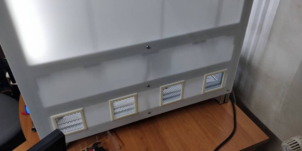

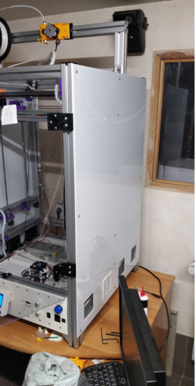

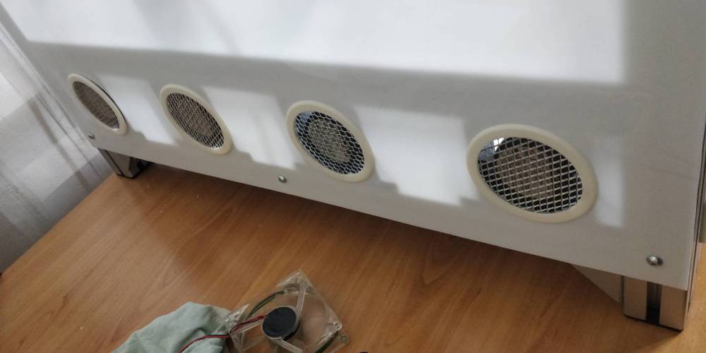

lion02 Posté(e) Mai 4, 2020 Partager Posté(e) Mai 4, 2020 Il y a 10 heures, Falandr a dit : Merci pour l'astuce mais quite a acheter un plateau chauffant classique, autant que je m'en serve Pour la surface d'impression, je pensais prendre un verre birosilicaté et le poncer au grain 600, c'est très durable dans le temps et ça a des bons résultats apparament ! Dernière question pour le hardware electronique (je pense en tout cas ^^'), sachant ue j'aurais une skr pro, 6 TM2209, un rpi, deux alims (citées precedemment) et peut-être deux-trois autres bricoles dans un caisson, est ce que vous avez une idée du débit d'air necessaire pour maintenir ça à une température raisonnable ? Merci d'avance !! J'ai forcé un peu sur le refroidissement avec régulation électronique 2 Lien vers le commentaire Partager sur d’autres sites More sharing options...
Falandr Posté(e) Mai 4, 2020 Auteur Partager Posté(e) Mai 4, 2020 Très sympa ton imprimante @lion02! Tu saurais me dire quel est le débit de tes ventilos et leur nombre (4 si je vois bien sur les photos) ? Ou est ce que tu aurais leurs références sinon ? Merci d'avance ! Lien vers le commentaire Partager sur d’autres sites More sharing options...

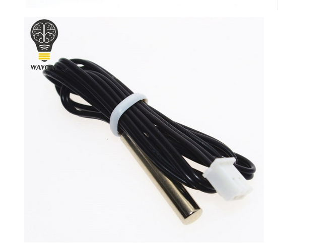

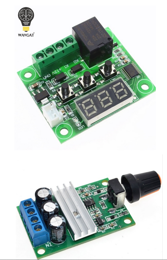

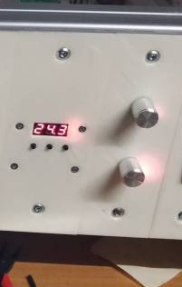

lion02 Posté(e) Mai 4, 2020 Partager Posté(e) Mai 4, 2020 (modifié) il y a une heure, Falandr a dit : Très sympa ton imprimante @lion02! Tu saurais me dire quel est le débit de tes ventilos et leur nombre (4 si je vois bien sur les photos) ? Ou est ce que tu aurais leurs références sinon ? Merci d'avance ! Tu peux mettre des ventilateurs refroidissement PC en 80mm ou 120mm, je te donne pas mes références c'est de la récupération qui date......... Qté = 4 Sonde de température avec déclenchement si seuil atteint et gestion de la vitesse en PWM. Modifié (le) Mai 4, 2020 par lion02 Lien vers le commentaire Partager sur d’autres sites More sharing options...
Falandr Posté(e) Mai 4, 2020 Auteur Partager Posté(e) Mai 4, 2020 il y a 3 minutes, lion02 a dit : Sonde de température avec déclenchement si seuil atteint D'acc, merci ! Tu as mis le déclenchement de ta sonde à quelle température ? Lien vers le commentaire Partager sur d’autres sites More sharing options...
lion02 Posté(e) Mai 4, 2020 Partager Posté(e) Mai 4, 2020 il y a 1 minute, Falandr a dit : D'acc, merci ! Tu as mis le déclenchement de ta sonde à quelle température ? Je commence à ventiler à partir de 35 degrés, a toi de voir Lien vers le commentaire Partager sur d’autres sites More sharing options...
