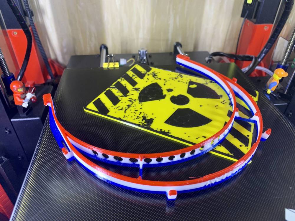

Baroudeur Posté(e) Avril 30, 2020 Partager Posté(e) Avril 30, 2020 (modifié) Ce problème de changement de filament m'a turlupiné aussi pas mal. J'ai trouvé une solution qui permet de tout automatiser sur une I3. On balance le gcode qui a été modifié automatiquement pour la hauteur voulue. L'impression démarre puis le print se met en pause, la tête se met en position parking et le filament est éjecté de l'extrudeur automatiquement. Lors de la reprise, le filament est réinjecté jusqu'à la tête d'impression, il bave un peu, on sort la bavure à la pince et l'impression reprend où elle s'était arrêtée mais avec l'autre couleur. Je bosse là, mais je vais faire un tuto détaillé pour ce problème dès ce week end. Ceci permet de faire ça par exemple : Modifié (le) Avril 30, 2020 par Baroudeur 1 1 Lien vers le commentaire Partager sur d’autres sites More sharing options...
Haldarane Posté(e) Avril 30, 2020 Auteur Partager Posté(e) Avril 30, 2020 J'ai un peu avancé, et j'arrive avec Octoprint à faire la pause. Mon problème est le changement du filament: je le fais à la main, et ça bavouille. Je ne sais pas trop comment faire pour que cela se fasse correctement. Mais je n'ai pas dis mon dernier mot. En tout cas, s'il y a un tuto je suis preneur et même testeur. Le résultat que tu obtiens est sympa ! Lien vers le commentaire Partager sur d’autres sites More sharing options...
Baroudeur Posté(e) Mai 1, 2020 Partager Posté(e) Mai 1, 2020 @Haldarane Voilà, le tuto est fini 2 1 Lien vers le commentaire Partager sur d’autres sites More sharing options...

Nenex Posté(e) Mai 4, 2020 Partager Posté(e) Mai 4, 2020 @Baroudeur Sympatoche ton tutoriel, merci pour les tips Avec S3D, je fait du multi process & je les imprimes un par un (avec un process sans coupure de la chauffe du plateau). L'avantage c'est que la chauffe de la buse ce coupe donc ont peut être absent, pas besoin d'attendre le changement de couche (drôlement pratique quand ont veut mettre des écrous/aimant). Si je change le filament, je lance la chauffe de la buse, fait la manip & je relance. A la reprise ça fait un home (j’édite le start gcode pour remonter le Z plus haut que la pièce, bien sur j’enlève la ligne de purge sauf si c'est sur les premières couche) & c'est reparti ^^. Le home permet de changer le filament manuellement sans avoir de déréglage du Z coté extrudeur. +1 avec @stef_ladefense ça m’intéresse aussi histoire de comparer les settings Lien vers le commentaire Partager sur d’autres sites More sharing options...
Baroudeur Posté(e) Mai 4, 2020 Partager Posté(e) Mai 4, 2020 (modifié) @stef_ladefense et @Nenex Vous êtes de vieux routards (c'est pas du tout péjoratif ), mes tutos doivent vous gaver un peu, car je fais toutes les étapes que vous connaissez, mais qui peuvent être utiles aux nouveaux. Les tips vous devez les connaitre depuis lurette Ce changement de filament est pas mal quand même, le lit et la tête restent en température pendant 10 minutes. Après, l'imprimante a bien compris que personne est là pour changer le fil, les températures baissent. Elle se remet en chauffe dès que le bouton 'Continue' est appuyé. Je vous file mes settings S3D, ils sont conçus pour une utilisation de 3DTouch et un extrudeur type Titan (qui imprime les filaments souples beaucoup mieux que le Bondtech chinois que j'ai). Bon, ça imprime bien avec, mais il est perfectible. Actuellement j'ai des sauts de pas sur le X, mes tiges accrochent avec des roulement sans billes que l'ai mis. Je vais les poncer au papier de verre carrossier pour voir. Pour Stef, je vais bientôt publier une autre vidéo pour les CNC Anycubic i3 Mega (BLTouch-Titan).fff Modifié (le) Mai 4, 2020 par Baroudeur 1 Lien vers le commentaire Partager sur d’autres sites More sharing options...

Baroudeur Posté(e) Mai 4, 2020 Partager Posté(e) Mai 4, 2020 @Xsaratustra Merci de ton commentaire. Tu sais il y en a plein de techniques pour imprimer en plusieurs couleurs, ta méthode en vaut certainement une autre. Celle que je propose permet juste d'automatiser le processus et évite les manips, que ce soit au niveau de la machine ou lors de la conception du gcode. En plus en mettant M603 L0 U0, ça permet aussi de mettre en pause proprement pour insérer des écrous ou des aimants dans un print. Le BLTouch (en fait moi j'ai mis un 3D Touch), je dois t'avouer m'a changé la vie. Pour imprimer des boites avec un large fond plat, je nettoie l'ultrabase à l'alcool isopropylique et je l'imprime sans jupe, pas de warping, un vrai régal ! Je prépare un tuto sur l'installation complète sur une I3 pour aider les débutants, il y a 2 ou 3 trucs à bien négocier. Oui, le code source est le même, j'ai modifié les valeurs pour l'extrudeur d'origine. Il faut cependant faire les réglages pour le load et unload du filament en fonction de ta machine, même si on peut les modifier par la suite. Lien vers le commentaire Partager sur d’autres sites More sharing options...
