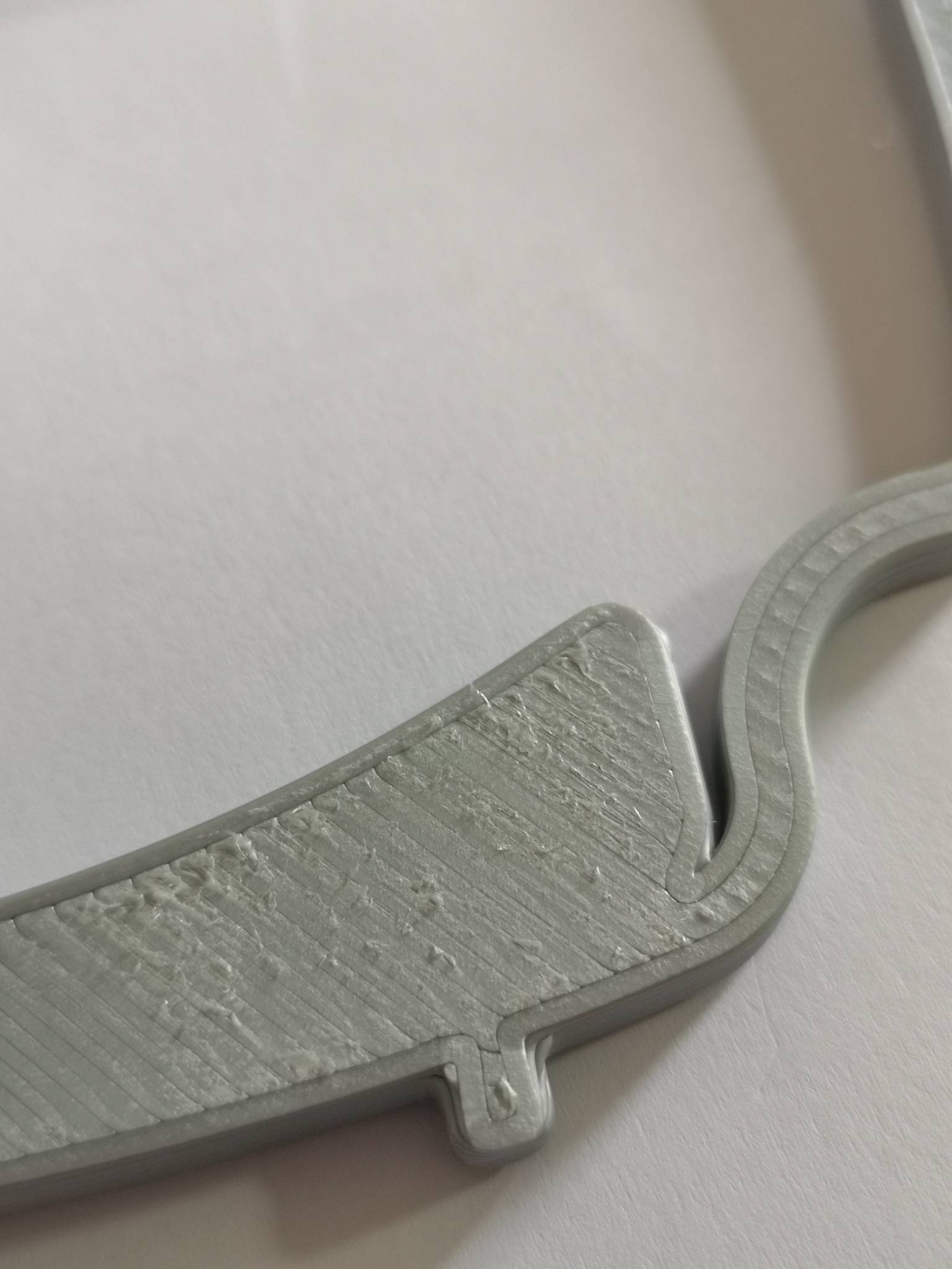

moriss Posté(e) Avril 28, 2020 Partager Posté(e) Avril 28, 2020 Bonjour à tous, Alors oui, le titre est un peu générique, mais je sais pas quel nom technique donné à mon phenomène. J'imprime depuis plusieurs mois sans trop de soucis, en ce moment, comme beaucoup, je fais des visières (c'est top pour apprendre en accéléré) Je suis en bude de 0,8 (et ba je galère pas mal d'ailleurs) Ce matin, reception de 2 bobines fournit par mon entreprise, 2 bobines de chez Compozan, (j'en ai 2 autres aussi) L'assistante a choisi la couleur, ça sera du silver. parfait Mais voila, autre encore qq soucis (j'ai des mini trous à la reprise des couches) j'ai un nouveau problème, Mon impression est collé, mais vraiment collé, d'ailleurs quand je tire pour la défaire, une partie reste, mais pas une couche entière, ça fait comme quand on arrache un autocollant, et que la colle reste sur le support J'ai vraiment aucune idée de quoi ça peut venir J'imprime à 20mm/s, 200°C (idem à 190 ou 195) 60°C de bed j'ai un bultack no name à 6€ qui jusque la ne posait pas de soucis Lien vers le commentaire Partager sur d’autres sites More sharing options...
pascal_lb Posté(e) Avril 28, 2020 Partager Posté(e) Avril 28, 2020 Il y a 6 heures, moriss a dit : Mon impression est collé, mais vraiment collé il faut juste que tu écartes un peu (1 dixième) ta buse de ton lit pour la première couche, elle sera moins écrasée et collera un peu moins Lien vers le commentaire Partager sur d’autres sites More sharing options...
moriss Posté(e) Avril 29, 2020 Auteur Partager Posté(e) Avril 29, 2020 salut, merci ecarté plus ne donne pas de bon résultat, j'ai du mal à faire tenir ma première couche J'ai réussi a amélioré un peu en diminuant la température du plateau à 50°C.. sans soucis d'accroche... je testerai à 45°C Lien vers le commentaire Partager sur d’autres sites More sharing options...
