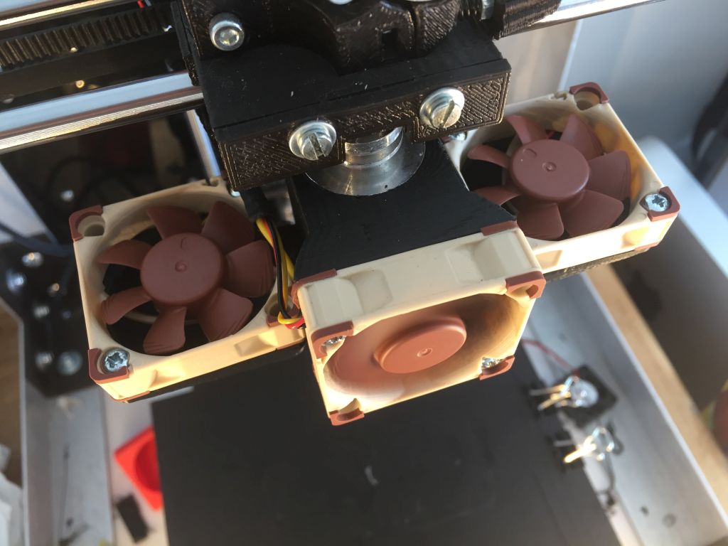

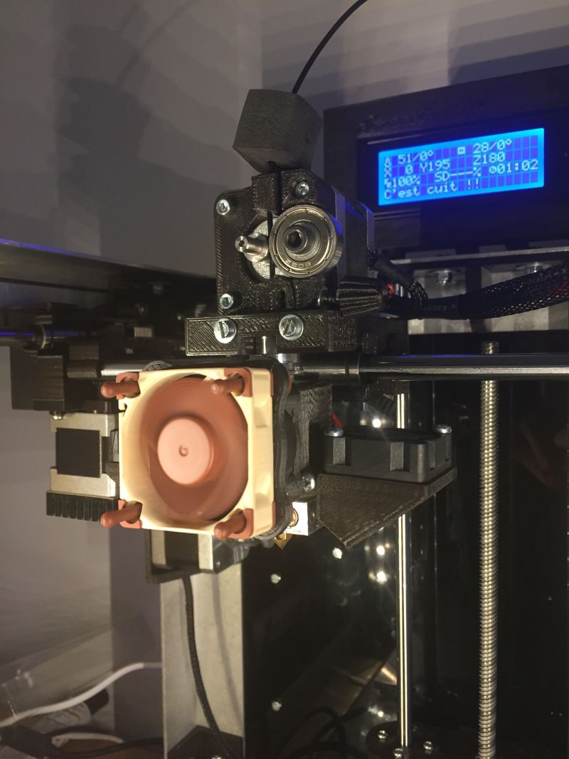

dusters Posté(e) Mai 28, 2016 Auteur Partager Posté(e) Mai 28, 2016 Un upgrade à l'arrache, car je perdais des points de WAF pour nuisance sonore : Mais c'est en mode mimi cracra, car j'ai pas trouvé de Noctua en 30mm. Donc monté avec un adaptateur 30 to 40mm. Le but est de remplacé les trois ventilo, donc faut que je refasse une pièce complète pour une intégration propre et clean. (si quelqu'un là déjà fait je suis preneur) Lien vers le commentaire Partager sur d’autres sites More sharing options...
biostrike Posté(e) Mai 28, 2016 Partager Posté(e) Mai 28, 2016 Gaffe quand même, ça risque de rajouter du poids sur l'extrudeur c'est pas forcement bon. Tu peux mettre un boitier de commande de vitesse type "ZALMAN FAN MATE 2" pour réduire la vitesse de ton ventilo central. Ceux pour le PLA tu peux les réduires dans Slic3r. Lien vers le commentaire Partager sur d’autres sites More sharing options...
dusters Posté(e) Mai 29, 2016 Auteur Partager Posté(e) Mai 29, 2016 Oui j'y ai pensé pour le poids. Le ventilo c'est kiff kiff. Le problème c'est l'adaptateur. pour ça que je veux voir ce que donne un support direct en 40mm. j'ai essayé un réducteur de tension, mais à côté du Noctua il fait toujours beaucoup de bruit. si ça pourrie mes impressions je reviendrais en arrière. c'est dingue de ne pas trouvé des 30mm low noise Lien vers le commentaire Partager sur d’autres sites More sharing options...

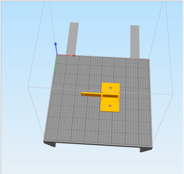

dusters Posté(e) Juillet 20, 2016 Auteur Partager Posté(e) Juillet 20, 2016 Hello, Suite à plusieurs impressions foirées par le filament se coinçant sur l'axe entre la bobine et l'imprimante : J'ai fait ça rapidement : A positionner sur les deux vis, du coté du spool : http://www.thingiverse.com/thing:1682313 1 Lien vers le commentaire Partager sur d’autres sites More sharing options...

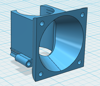

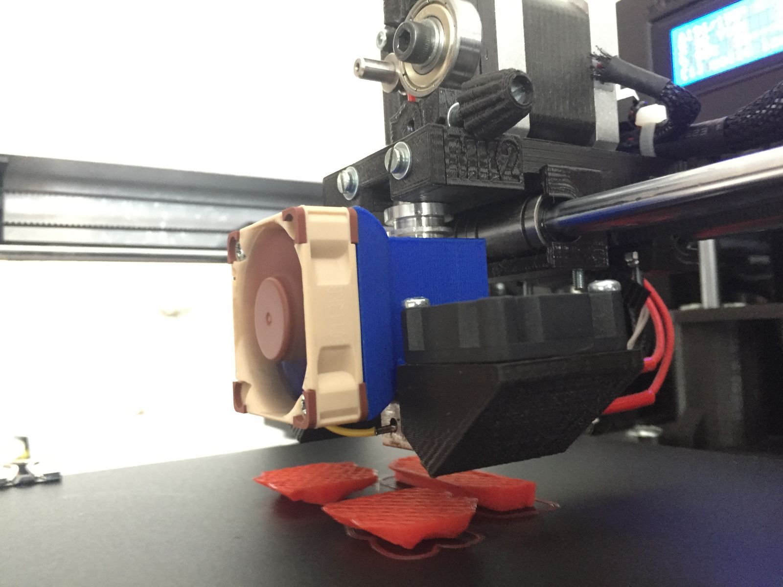

dusters Posté(e) Juillet 29, 2016 Auteur Partager Posté(e) Juillet 29, 2016 Dans tous les cas ça n'aura pas tenu bien longtemps : READ: Plateau x: 10.00 y: 10.00 z: 1.41 READ: Plateau x: 185.00 y: 10.00 z: 1.48 READ: Plateau x: 185.00 y: 185.00 z: 1.62 READ: Plateau x: 10.00 y: 185.00 z: 1.48 READ: Eqn coefficients: a: 0.00 b: 0.00 d: 1.38 Sinon, ayant enfin reçu mes deux Noctua A4. J'ai fini les Supports et viens de les installer : http://www.thingiverse.com/thing:1638462 Pour la question du poids : L'ancien combo (3 ventilo, les trois pièces de supports et les câbles) : 58g En full 40mm, 61g. Niveau refroidissement du PLA je sais pas encore, je suis en train de tester avec le Dragon déjà présenté par @biostrike, je vous dis ça dans 4h30 1 Lien vers le commentaire Partager sur d’autres sites More sharing options...
biostrike Posté(e) Juillet 29, 2016 Partager Posté(e) Juillet 29, 2016 ça va, niveau poids ça reste raisonnable. :-) Lien vers le commentaire Partager sur d’autres sites More sharing options...
dusters Posté(e) Juillet 29, 2016 Auteur Partager Posté(e) Juillet 29, 2016 Oui, les Noctua sont pas lourd. Et j'ai essayé de faire les pièces les plus légères possible La première version des supports pour les ventilos du PLA faisait 15g, là on est à 5.5g Lien vers le commentaire Partager sur d’autres sites More sharing options...
