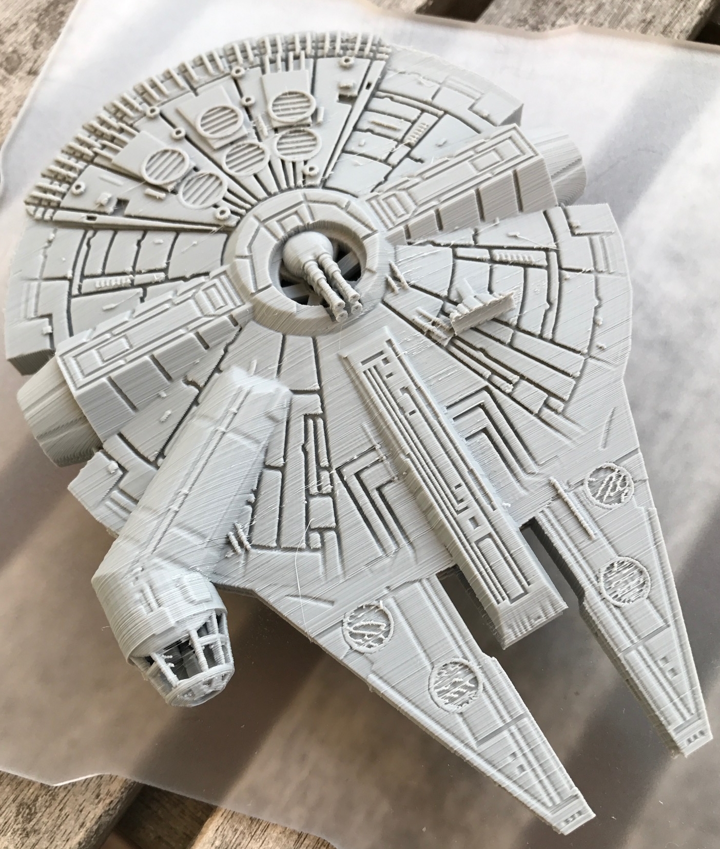

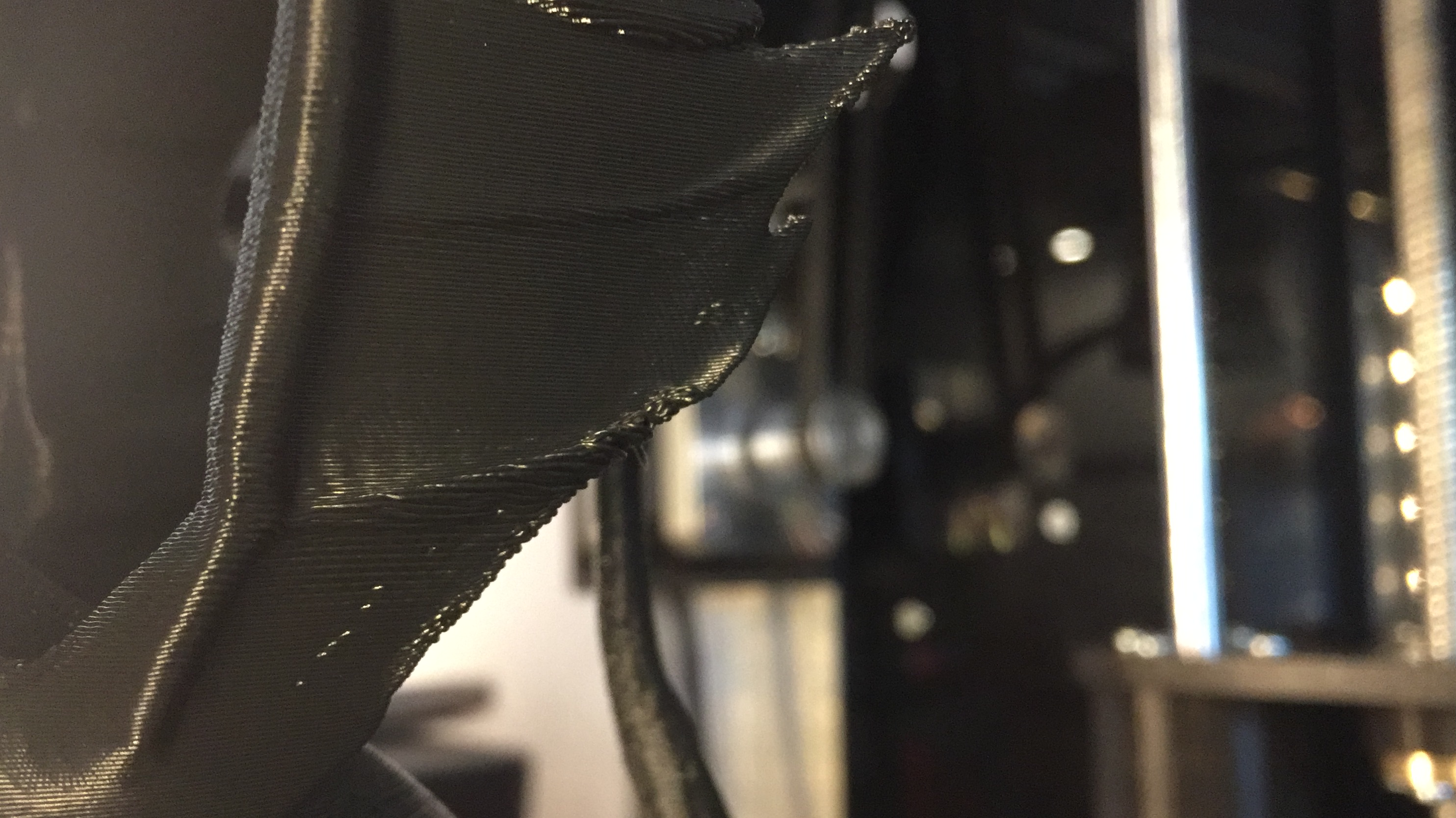

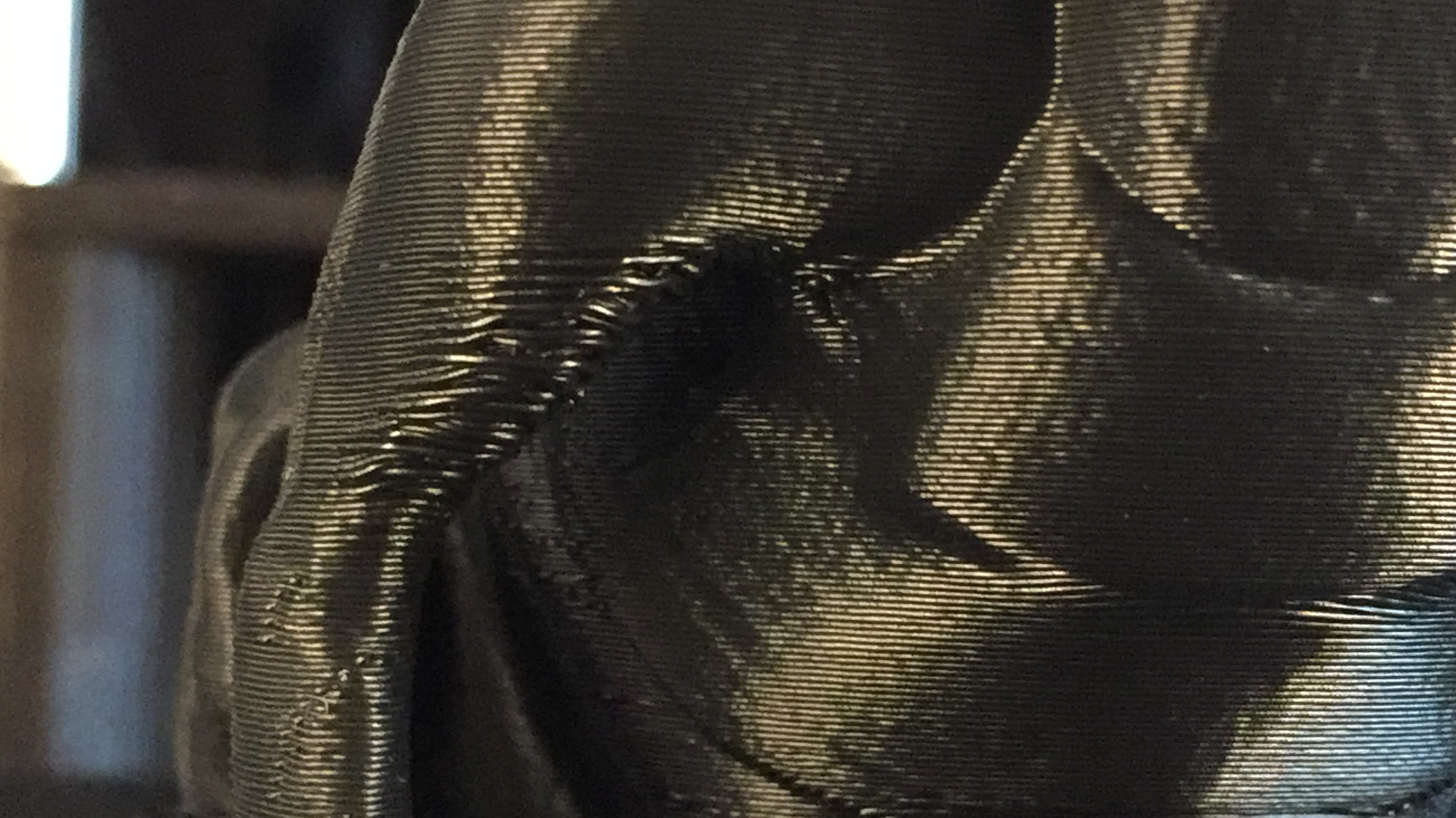

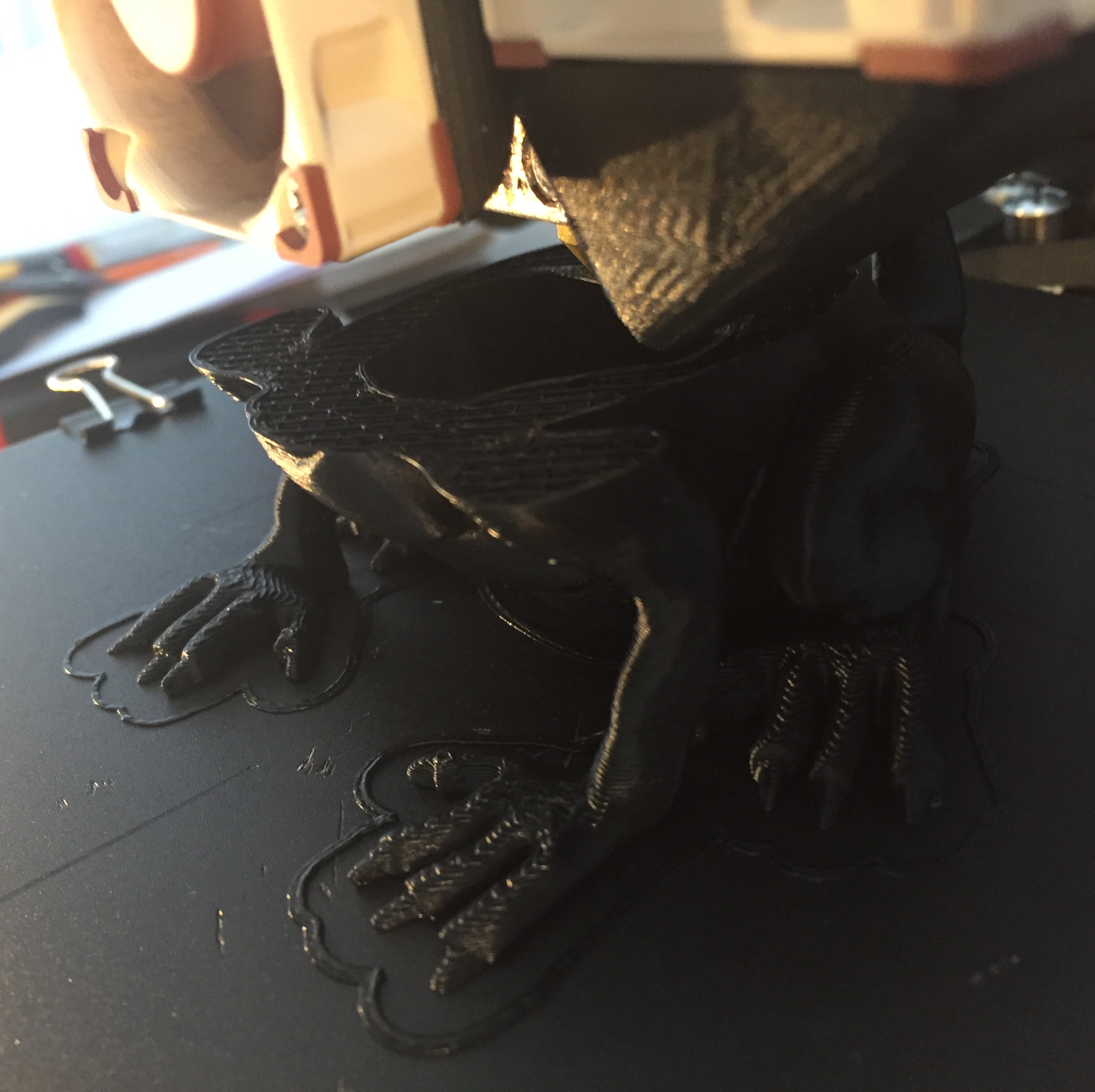

dusters Posté(e) Juillet 29, 2016 Auteur Partager Posté(e) Juillet 29, 2016 (modifié) Ça semble OK. ouffff... Des défauts sur les cuisses des pattes avant, mais en baissant la vitesse à 90% problème réglé. (Profil Medium de S3D) Deuxième validation avec un Marvin après. Modifié (le) Juillet 29, 2016 par dusters Lien vers le commentaire Partager sur d’autres sites More sharing options...
dusters Posté(e) Juillet 29, 2016 Auteur Partager Posté(e) Juillet 29, 2016 J'ai réduit à 80%, mais je pense que la ventilation n'est pas suffisante ou que le flux d'air est mal orienté... je vous déconseille la manip pour le moment... Lien vers le commentaire Partager sur d’autres sites More sharing options...
biostrike Posté(e) Juillet 29, 2016 Partager Posté(e) Juillet 29, 2016 Ce n'est pas simplement ta température d'extrusion qui est trop élevée ? Lien vers le commentaire Partager sur d’autres sites More sharing options...
dusters Posté(e) Juillet 30, 2016 Auteur Partager Posté(e) Juillet 30, 2016 Je suis à 195°, je peux descendre encore pour tester. (PolyMax) le marvin est nickel en polyplus : 1 Lien vers le commentaire Partager sur d’autres sites More sharing options...

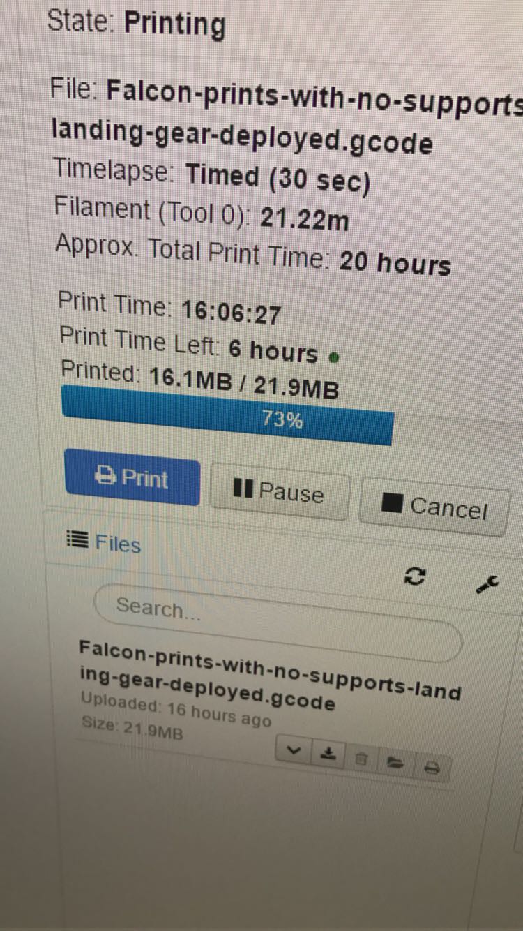

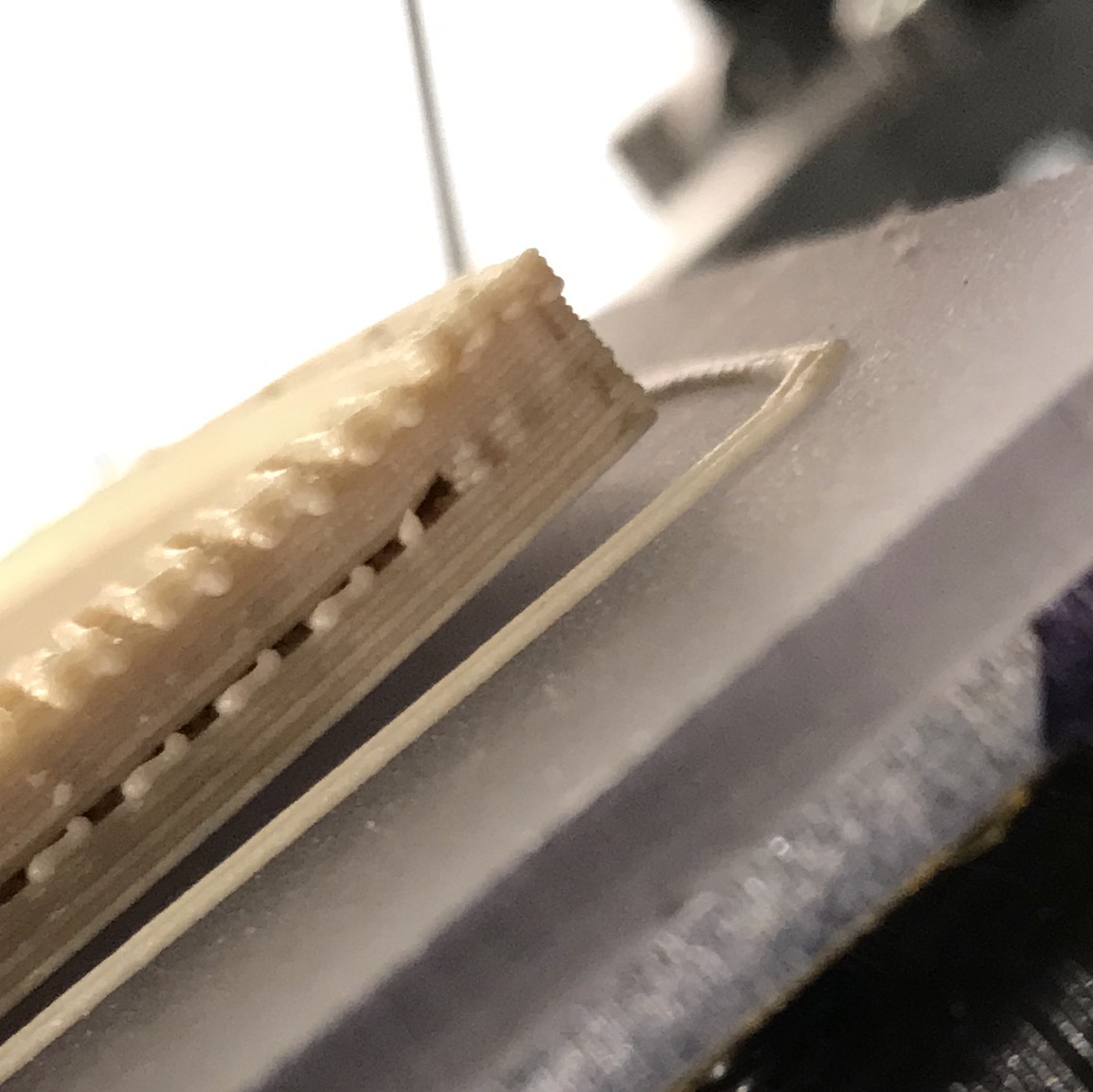

dusters Posté(e) Janvier 21, 2017 Auteur Partager Posté(e) Janvier 21, 2017 Quand les collègues achète des bobines et pose leurs cahiers des charges... L'impression la plus longue de ma vie... Et je suis pas content du résultat... Lien vers le commentaire Partager sur d’autres sites More sharing options...
biostrike Posté(e) Janvier 21, 2017 Partager Posté(e) Janvier 21, 2017 (modifié) il y a 18 minutes, dusters a dit : Quand les collègues achète des bobines et pose leurs cahiers des charges... L'impression la plus longue de ma vie... Et je suis pas content du résultat... Bobine pourrit ? Modifié (le) Janvier 21, 2017 par biostrike Lien vers le commentaire Partager sur d’autres sites More sharing options...

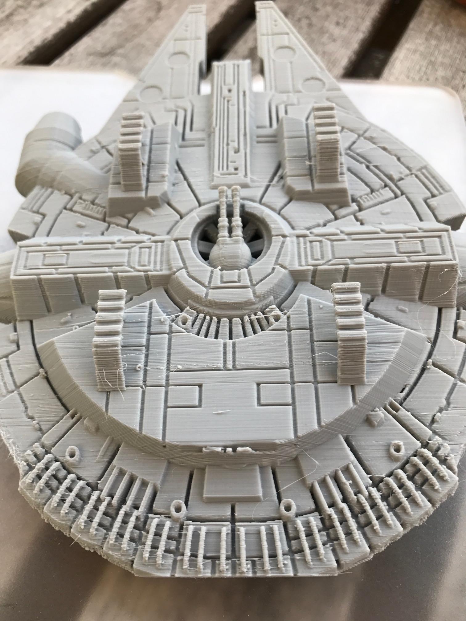

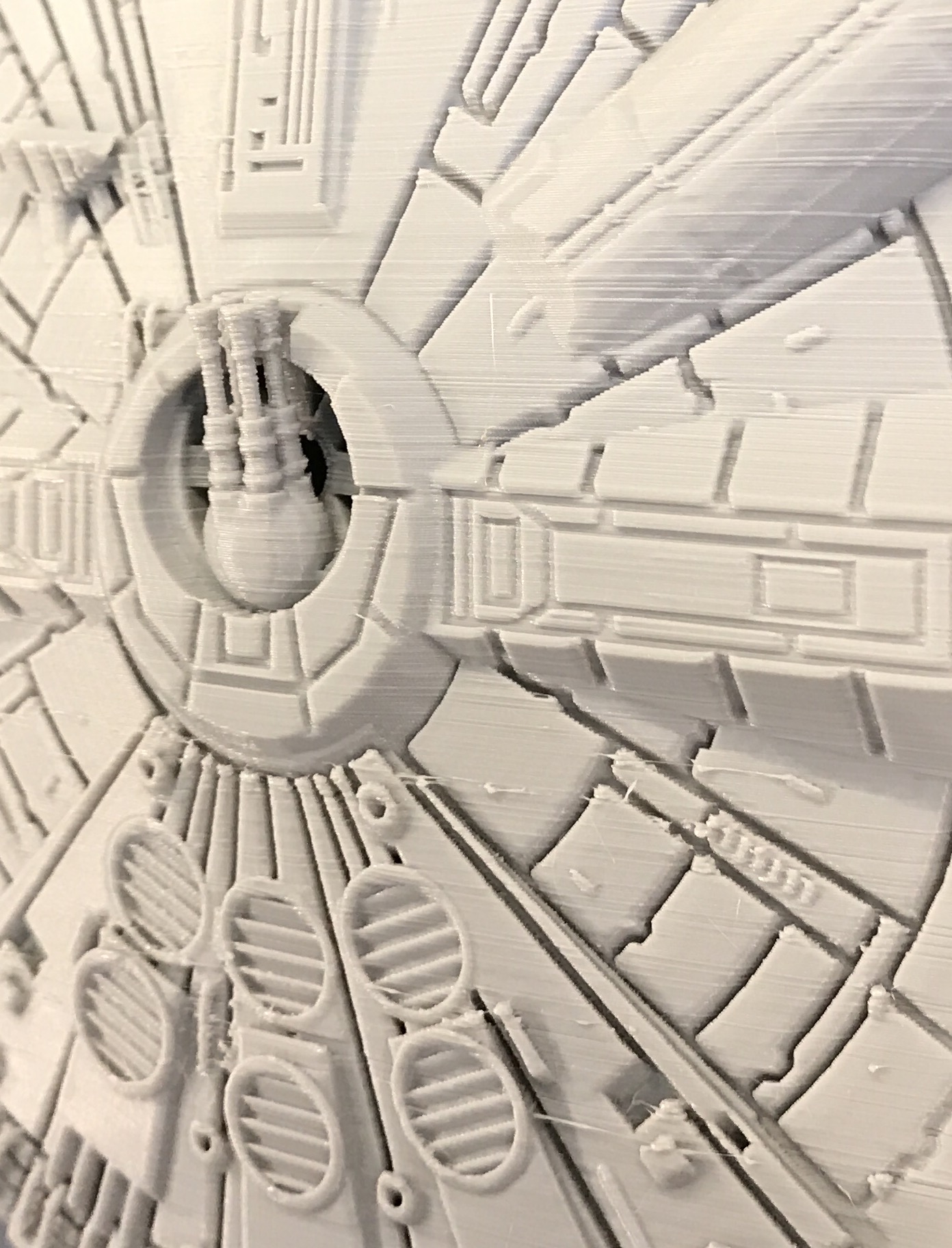

dusters Posté(e) Janvier 21, 2017 Auteur Partager Posté(e) Janvier 21, 2017 (modifié) C'est une PolyMaker... J'ai des stries sur toute l'impression, comme si j'étais en sur extrusion. Ça me le fait que avec ce Filament... Je vais creuser de ce coté : https://www.simplify3d.com/support/print-quality-troubleshooting/#lines-on-the-side-of-print Je sais que ce n'est pas un problème de température : Et si c'était un problème mécanique j'aurais ça sur toutes mes impressions... Parfois c'est comme si il extrudé plus... Et parfois trop. Je vais la laisser finir... C'est propre, même si pas parfait. Modifié (le) Janvier 21, 2017 par dusters Lien vers le commentaire Partager sur d’autres sites More sharing options...
biostrike Posté(e) Janvier 21, 2017 Partager Posté(e) Janvier 21, 2017 (modifié) @dusters Et si tu réduis un poil le flow à la volé ? Le diamètre du filament n'est peut-être pas constant.. Modifié (le) Janvier 21, 2017 par biostrike 1 Lien vers le commentaire Partager sur d’autres sites More sharing options...
dusters Posté(e) Janvier 21, 2017 Auteur Partager Posté(e) Janvier 21, 2017 (modifié) Je viens de le descendre à 98%, wait and see... ça serait douloureux quand même pour une bobine à ce prix... Edit : @biostrike c'était bien ça... J'ai réduit à 96% et c'est beaucoup mieux... Une bobine à ce prix... Modifié (le) Janvier 21, 2017 par dusters 1 Lien vers le commentaire Partager sur d’autres sites More sharing options...
