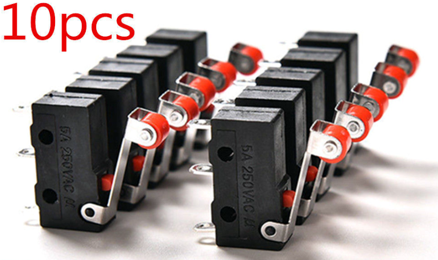

Titi78 Posté(e) Avril 29, 2020 Partager Posté(e) Avril 29, 2020 Comme dis C'est le capteur de filament qui deconn. Ouvre le et nettoyer. Contrôle la languette et la tordre un peut pour quelle actionne le switch quand le filament est dessus. Si le pb persiste changer le capteur ou le supprimer en pontant le câble Lien vers le commentaire Partager sur d’autres sites More sharing options...
francois_uly Posté(e) Avril 30, 2020 Partager Posté(e) Avril 30, 2020 Bonjour, Le détecteur de filament est mal conçu. Sur les Creality plus récente les Chinois ont installé des micro switch à galet. Lien vers le commentaire Partager sur d’autres sites More sharing options...
