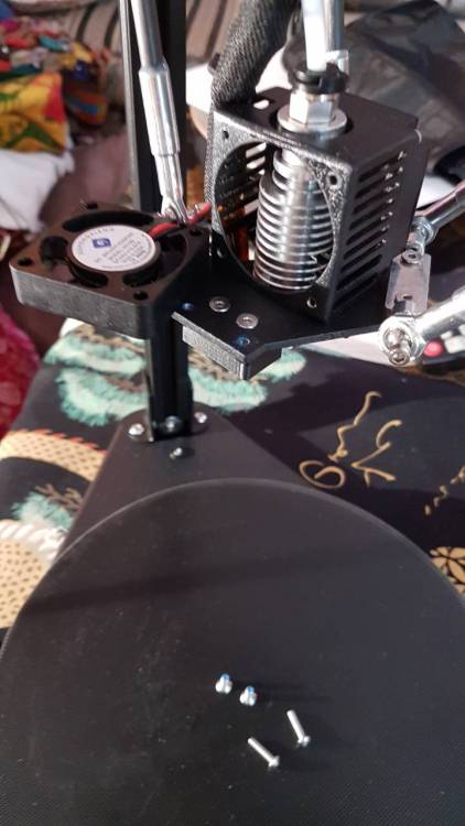

Déballage, montage et première "impression" 😁
J'ai reçu le carton FLSUN dans un grand carton Amazon... Bonjour le suremballage, mais au moins le carton FLSUN était en bon état !
A l'intérieur pas de surprise, c'est très bien emballé et protégé. En plus des éléments de l'imprimante, vous trouverez tout le nécessaire pour démarrer, surtout si vous êtes débutant comme moi :
·       Une spatule (qui mérite d'être passée à la meule, elle est un peu épaisse), les vis, le capteur de hauteur,
·       Une clé plate pour démonter la buse, une pince coupante pour le filament,
·       Un petit tournevis et des clés "allen" de différentes tailles (pour le montage une seule suffit car toutes les vis à installer sont identiques),
·       Des "rizlan" pour attacher les câbles, j'en ai utilisé 2 pour tenir le tube bowden aux câbles qui vont jusqu'à la tête.
·       Un câble USB pour relier l'imprimante à un PC, deux câbles d'alim (un UK et un EU)
·       Un peu de PLA jaune en vrac, assez rigide ! J'ai hésité à l'utiliser car il ne m’inspirai pas confiance, enfin pour un débutant comme moi je l'ai vraiment trouvé rigide. Mais ce n’était qu’une impression, comparé à une bobine neuve de PLA il n’est pas plus rigide finalement. J'ai pu imprimer la vis+écrou de test et un "lucky cat" d'environ 8 cm de haut.
·       Une aiguille de nettoyage de la buse. C’est une bonne surprise car je ne l’avais pas vu dans la description.
·       Un petit lecteur de carte microSD USB. Je n’en avais jamais vu comme cela, la carte microSD s'enfiche dans la prise USB mâle, sur la partie métallique qui rentre dans le PC !
·       Une carte microSD ( doc, firmware, photos et vidéos de montage et autolevel très bien faites, logiciel Cura et Repeiter host, fichiers gcode de test et stl).
·       Une doc papier de montage illustrée mais un peu petit !
Si vous êtes un peu miro et faisant le montage tard le soir... ne perdez pas de temps avec la doc imprimée, préférez les fichiers pdf, photos et vidéos de montage sur la carte microSD qui sont beaucoup mieux et plus lisibles (on peut faire un zoom si nécessaire) !
Le montage m’a pris environ 40 minutes, j’ai pris mon temps et je regardai la vidéo de montage en même temps. Je pense que pour un habitué du montage d’imprimante cela doit prendre 20 minutes à tout casser ! Plus facile qu'un meuble IKEA.
J’ai resserré un peu quelques vis sur les éléments verticaux déjà montés, je ne sais pas si ça joue beaucoup. Vérifier bien que l’alim est positionnée sur 220V (pour la France au moins !). N’oubliez pas les 3 vis sur le dessus dans chacun des angles, elles ne sont pas très visibles sur la doc de montage.
Je vous conseille de faire une copie sur pc (ou n’importe quel autre support) de l’ensemble du contenu de la carte SD.
J’ai laissé les menus en anglais car la traduction Française est approximative, et toutes les docs et vidéo sont en anglais !
Le niveau du plateau et le z0 : Rien à dire j’ai suivi le mode d’emploi, on branche le détecteur et il se clip magnétiquement pour se positionner sous la buse. On est bien guidé pour les opérations avec les icones du menu qui clignotent, les avertissement et confirmations… une fois lancé, l’auto-leveling se fait tout seul. Pas besoin de l’enregistrer à la fin (par contre le Z0 oui).
Bien enlever le capteur avant de régler le Z0 ( je me demande si on peu le laissé branché en le fixant sur le dessus de la tête ?). Contrairement à ce qui est indiqué sur certaine photos ou vidéo, j’ai débranché le fil au niveau du connecteur avec la nappe de câble principale et non coté capteur ou le connecteur me semble bloqué.
Une fois le capteur enlevé il faut faire le menu Z0, puis après Ajust Z. Avec une feuille de papier on descend la buse jusqu’à ce que le papier puisse bouger mais en frottant contre la buse. Le bouton – fait descendre la buse, le + fait monter et le bouton gris avec les flèches horizontales permet de choisir la précision des mouvement (0.1 ou 0.05 mm). Et ne pas oublier pas d’enregistrer (menu save). J’y reviendrai plus tard mais en procédant comme ça à froid, ma première couche était trop écrasée, la face contre le plateau du coup pas bien remplie et la pièce super dure à décoller !

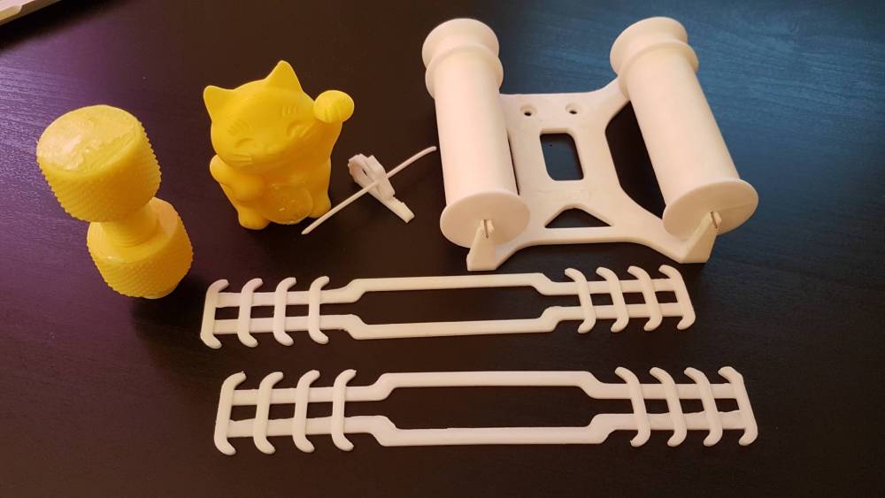

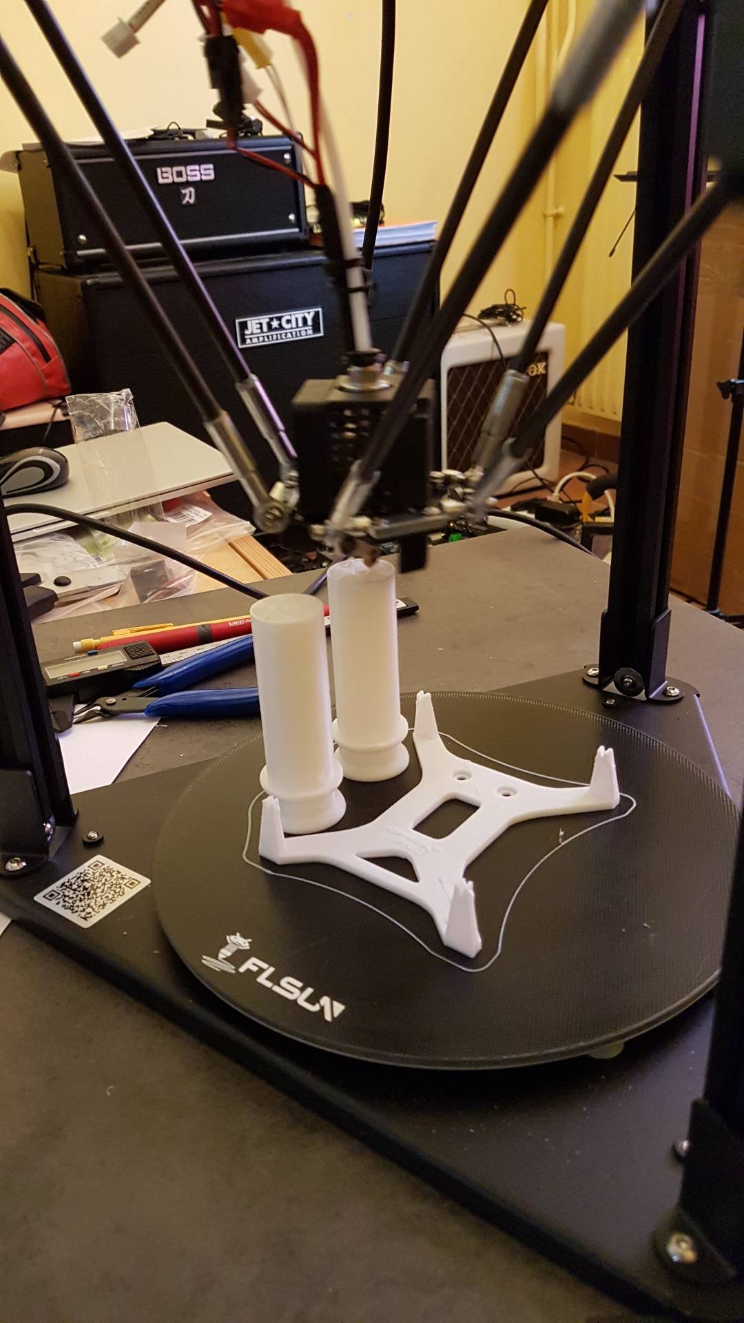

Mes premières réalisation:
J'ai commencé par le G-code de la vis qui est sur la carte SD de l'imprimante, le résultat est top sauf la 1ere couche trop écrasée que j'ai abîmé en essayant de décoller du bed (peut-être un peu trop tôt). J'ai refait un Z0 moins "sérré" pour ne pas écraser la première couche.
Le lucky cat est sympa, juste un peu de sous-extrusion sur le haut de la patte en l'air. J'ai fait le calibrage du e-step pour corriger le pb, il manquait 14%. Je dois aussi nettoyer des bouts de support qui ont accroché au relief devant.

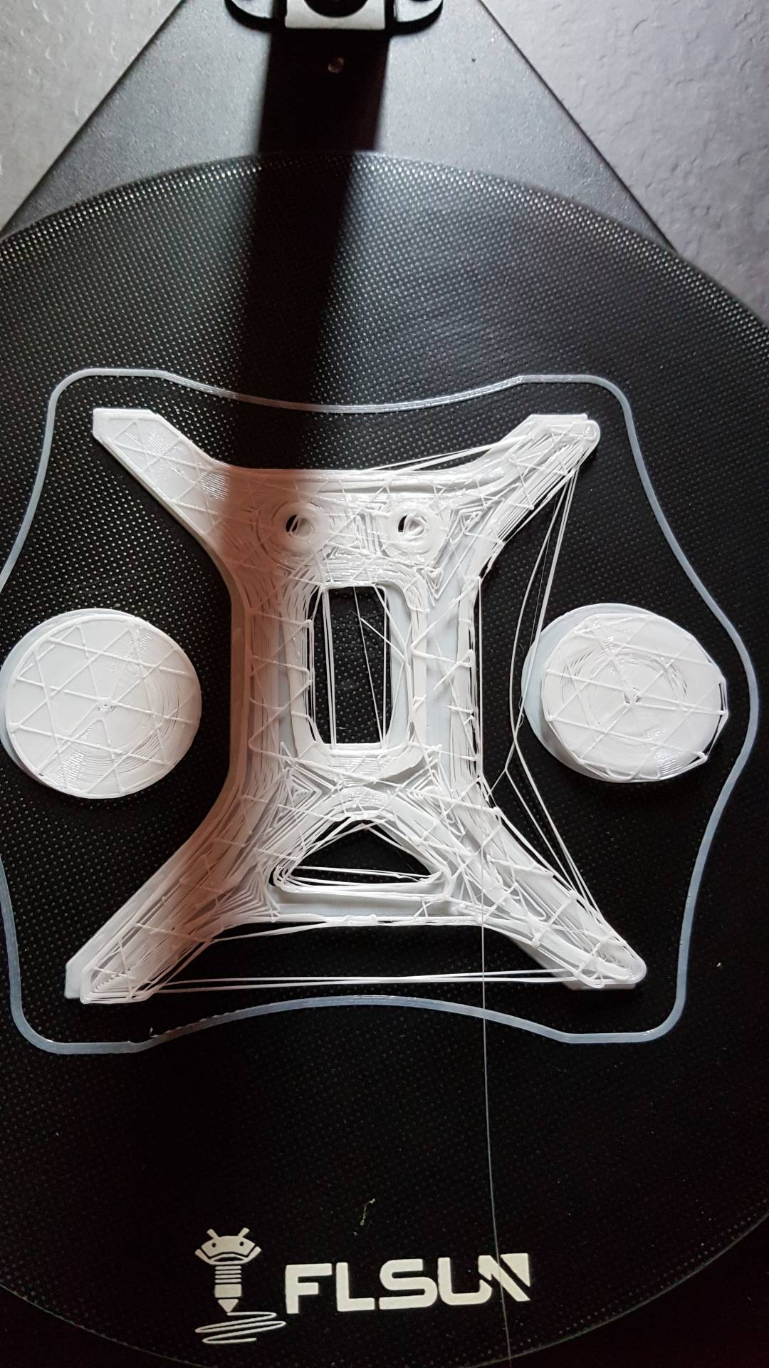

Les attaches masque sont nickels, j'en ai imprimé quelques autres mais j'en ai aussi foiré une! Après avoir déplacé l'imprimante dans une autre pièce, en la tenant pas les profils verticaux, j'ai lancé le même g-code qui avait fonctionné et catastrophe, rien qui accroche, tout qui se balade avec la buse! J'ai refait l'auto-level + Z0, nettoyé le bed à l'alcool à bruler (je trouve pas d'alcool isopropylique sauf au prix du champagne), puis c'est reparti normalement. donc attention à refaire le niveau plateau et Z0 après avoir déplacé l'imprimante!
Le support bobine à fait l'objet aussi d'un 1er echec: Les 1ere coches nickel et dés que les couches de remplissage commence le truc est parti en dérapage vers la droite!
J'avais été un peu optimiste sur toutes les vitesses que j'avais augmenté de 30%, et particuliérement la vitesse de "infill" et de déplacement à 100 ou 120 je sais plus!
J'avais aussi peut-être la température trop haute et surtout la bobine qui "roule" mal sur le support d'origine (pourtant ce n'est qu'une bobine de 50g, je sais pas comment ça peut marcher avec une bobine d'1 kg). J'ai réduit la vitesse et la température, mis de la graisse silicone sur l'axe du support et le "trou"de la bobine. J'ai replacé les 2 rouleaux du modèle cote à cote sur Cura, j'en avait un de chaque coté et la tête passait de l'un à l'autre par dessus le socle, associé à la vitesse trop haute cela générait certainement les décalages). La deuxième tentative était nickel! Concernant l'efficacité de ce support, bof-bof... pas vraiment moins de frottement qu'avec la graisse silicone sur l'axe du support d'origine. Je vais en faire un avec des roulement à bille!

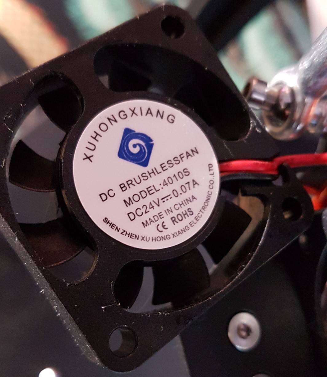

La FLSUN Q5 n'est pas trop bruyante, les 2208 qui pilote les moteurs font bien leur boulot, on entend l'extrudeur type titan quand il fait aller et venir rapidement le filament mais rien d'insupportable, et le ventilateur piloté qui souffle sur la sortie de la buse est très discret quand il est en route. Les 2 sources de bruits les plus importante pour moi sont dans l'ordre:
  • le ventilateur qui souffle en permanence sur le corps de chauffe.
  • Le ventilateur de l'alimentation.
Encore une fois le bruit est globalement pas trop fort comparé à ce que j'ai pu lire à propos d'autres imprimantes 3D. je peux rester dans la même pièce, à 3m de distance, pour lire mes mails ou surfer sur internet et même regarder des video Youtube. Mais je réaménage mon intérieur et je vais mettre l'imprimante dans mon bureau/salle de musique et du coup j'aimerai voir comment la rendre encore plus discrète!
Détail du ventilateur:
C'est un Xuhongxiang, DC Brushlessfan model 4010s, DC 24V 0.07A de 40x40x10 alimenté par 2 fils.
Il est assez facile d'accès, j'ai détaché le support horizontal qui joint les bras à la tête pour l'axe juste devant le ventilo afin de dégager l'accès à la vis du bas. Attention ces vis sont bloquées au "frein-filet" bleu genre locktit... J'en ai plus il faudra que j'en remette!
Je vais chercher un peu. si vous avez des infos sur un ventilo correspondant qui soit silencieux en 24v je suis preneur!
Je me demande aussi si un "joint" souple ne pourra pas amortir un peu les vibrations qui se propagent sur la tête, mais j'ai fait le test et il y a très très peu de différence entre le ventilo en route tenu dans la main sans toucher l'imprimante ou le ventilo en place correctement vissé.
