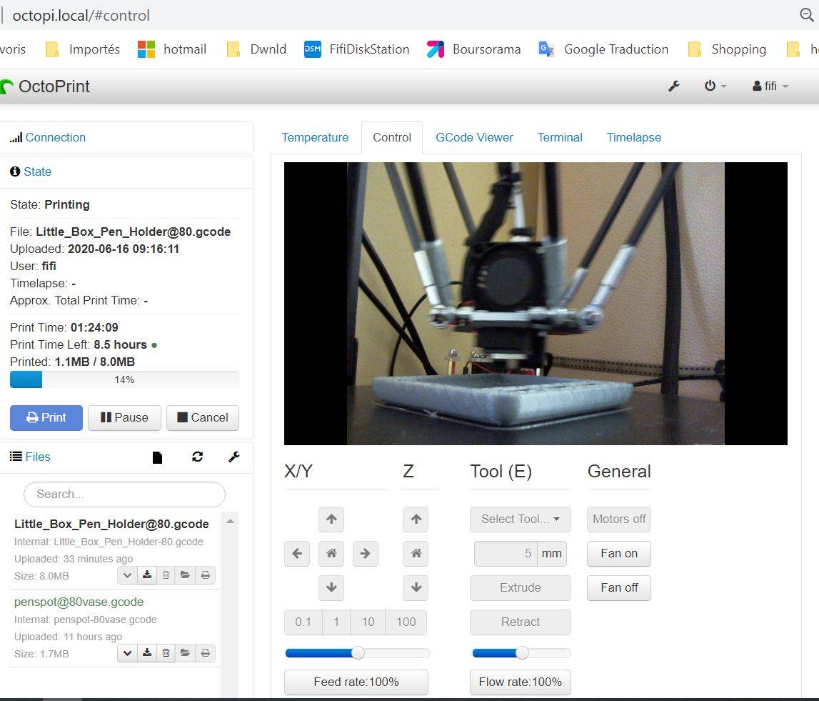

Fificap Posté(e) Juin 16, 2020 Auteur Partager Posté(e) Juin 16, 2020 Salut, Je viens d'installer et connecter un OCTOPI sur un Raspberry Pi, c'est trés facile et ça marche parfaitement. Ça me permet de piloter l'imprimante et les impressions à distance. J'ai mis une webcam (une vielle pas super top) qui permet de contrôler visuellement ce qui se passe et aussi de faire facilement et automatiquement des timelaps ! Reste à explorer les possibilités de plugin et notamment la gestion d''une prise connectée pour piloter l’allumage et l'extinction de l'imprimante (et de la lumière pour le timelaps!). J'ai fait une tour de température pour le PLA de chez Grossiste3d, voici le Gcode correspondant si vous voulez ( vitesse 60 mm/sec, 30 pour les mur externes et 1ere couche). La rétractation devrait être un peu augmentée car j'ai toujours un peu de stringing résiduels... SmartTemperatureTower_PLA_180-225@60.gcode Lien vers le commentaire Partager sur d’autres sites More sharing options...

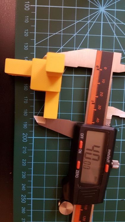

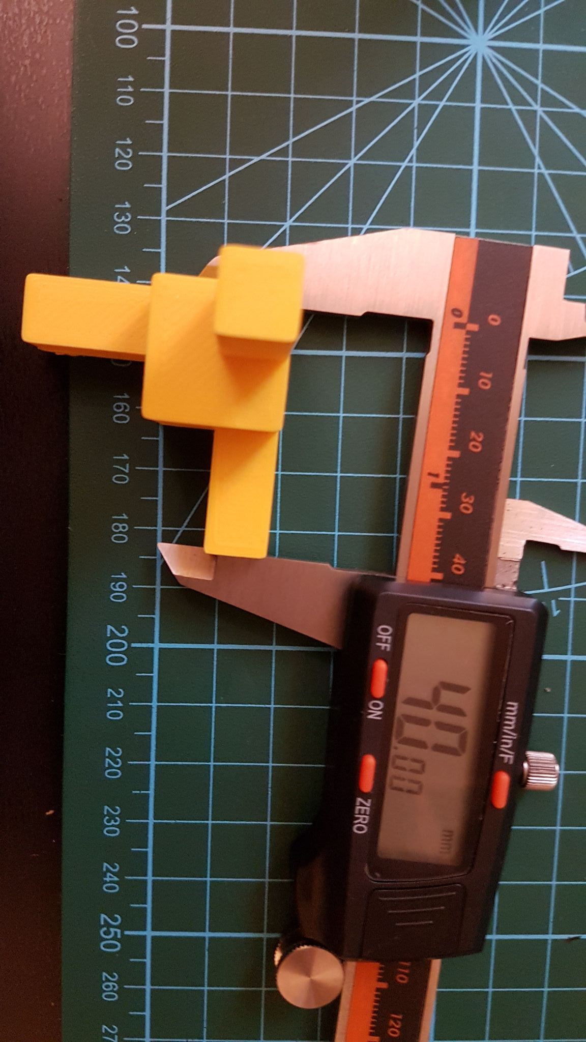

marsouin84 Posté(e) Septembre 24, 2020 Partager Posté(e) Septembre 24, 2020 J'utilise Ideamker Le problème est que j'ai un défaut de géométrie. Les cotes originales des pièces ne sont pas respectées je me retrouve avec des cotes supérieures à 1mm sur l'axe du Y et + 2mm sur l'axe des X (vu de dessus comme si on était sur une cartésienne) Lien vers le commentaire Partager sur d’autres sites More sharing options...
Fificap Posté(e) Septembre 24, 2020 Auteur Partager Posté(e) Septembre 24, 2020 Salut, J'ai aussi des différences, mais moins marquées que toi (moins d'1 mm). J'ai vu ce tuto spécifique aux imprimantes delta, mais je trouve que les mesures ne sont pas facile à prendre et tous mes bras ne sont pas pile poil à la même dimension. En plus je n'ai pas retrouver exactement les même paramètres dans le fichier de config du firmware (mais je penses quíl y a l'équivalent) donc je ne me suis pas lancé ! Bon courage, tiens nous au courant Lien vers le commentaire Partager sur d’autres sites More sharing options...
Fificap Posté(e) Octobre 26, 2020 Auteur Partager Posté(e) Octobre 26, 2020 salut, J'ai mis à jour le 1er post avec quelques infos: J'ai réalisé l'étalonnage des dimensions d'impression grace à un petit programme fournis par FLSUN je pense (moi je l'ai trouvé sur Facebook voir lien ci dessous). Maintenant les impressions sont pile poil ! Etalonnage des dimensions d'impression: https://www.facebook.com/groups/2739512036307036/permalink/2744509645807275/ Fichier joint (voir 1er post) how to Calibration size Q5.rar J'ai aussi mis à jour mes start/end code pour d'une part éviter que la buse encore chaude vienne s'écraser sur une impression qui vient de se terminer ( sans ça elle descend de quelques cm qui peuvent être critique quand l'impression est haute!); et d'autre part pour créer une ligne de purge de la buse au démarrage de chaque impression (sinon il faut faire un "skirt" à chaque fois!). Start/end code Cura: Sart gcode printer: G21 G90 ; absolute positionning M82 ; mode absolut extruder M107 T0 ; fan off M190 S{material_bed_temperature} M109 S{material_print_temperature} T0 G28 ; home G92 E0 ; definir position G0 E3 F200 ; extrude 3mm a 200 G92 E0 ; initialise position 0 End Gcode printer (j'ai retiré le M84 pour éviter que le poids de la tète la fasse plonger encore chaude sur l'impression !): M107 T0 M104 S0 M104 S0 T1 M140 S0 G92 E0 G91 G1 E-1 F300 G1 Z+0.5 E-5 X-20 Y-20 F9000 G28 ;X0 Y0 ;M84 ;steppers off retire sinon la tete plonge de qq cm G90 ;absolute positioning Ligne de purge ( 1/2 cercle en périphérie au fond) en ajoutant ce start code dans l'onglet extruder: G92 E0 G0 F6000 X105 Y0 Z.3 ;G3 X0 Y105 I-105 K0 E30 F600 ; 1/4 tour G3 X-105 Y0 I-105 K0 E30 F600 ; 1/2 tour G0 F6000 Z15 G92 E0 Sinon je suis toujours super content de cette imprimante, je constate que les plus gros problèmes que j'ai pu rencontrer viennent de la qualité du filament plus qu'autre chose ( ou en tous les cas du couple filament/paramètres ). Mes plus belles impressions sont avec des bobines de PLA issues d'un lot de 7kg makershop (couleurs fournis au hasard, j'ai eu du bleu, jaune, rouge, blanc, gris, vert de gris, vert métal, et échangé du noir) , et malheureusement ils sont incapables de me donner les références exactes pour que je puisse reprendre les mêmes! J'ai aussi du GEEETECH (Giantarm c'est pareil) pas trop mal. Mes dernières réalisations ( la photo fait ressortir les petits défauts du copper silk mais j'ai imprimé vite et oublié de "cacher le seam") 2 Lien vers le commentaire Partager sur d’autres sites More sharing options...
