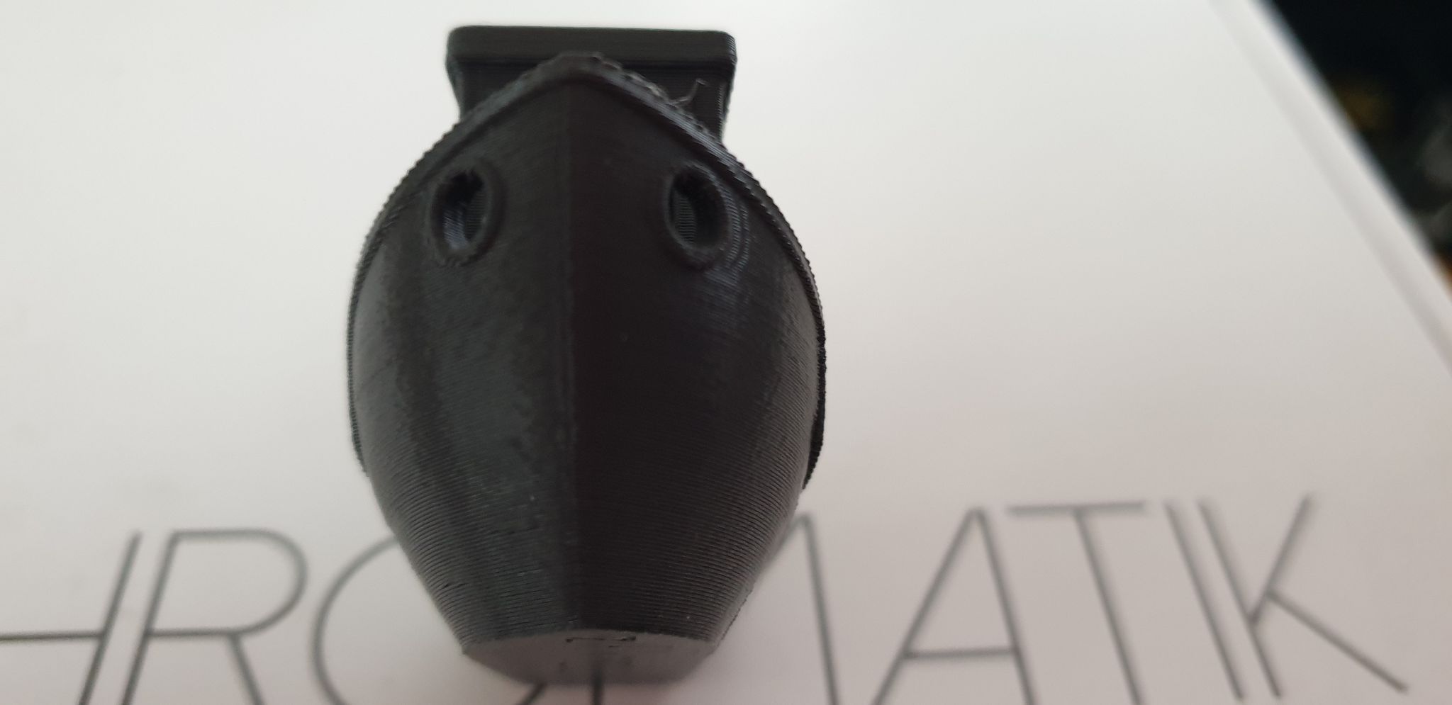

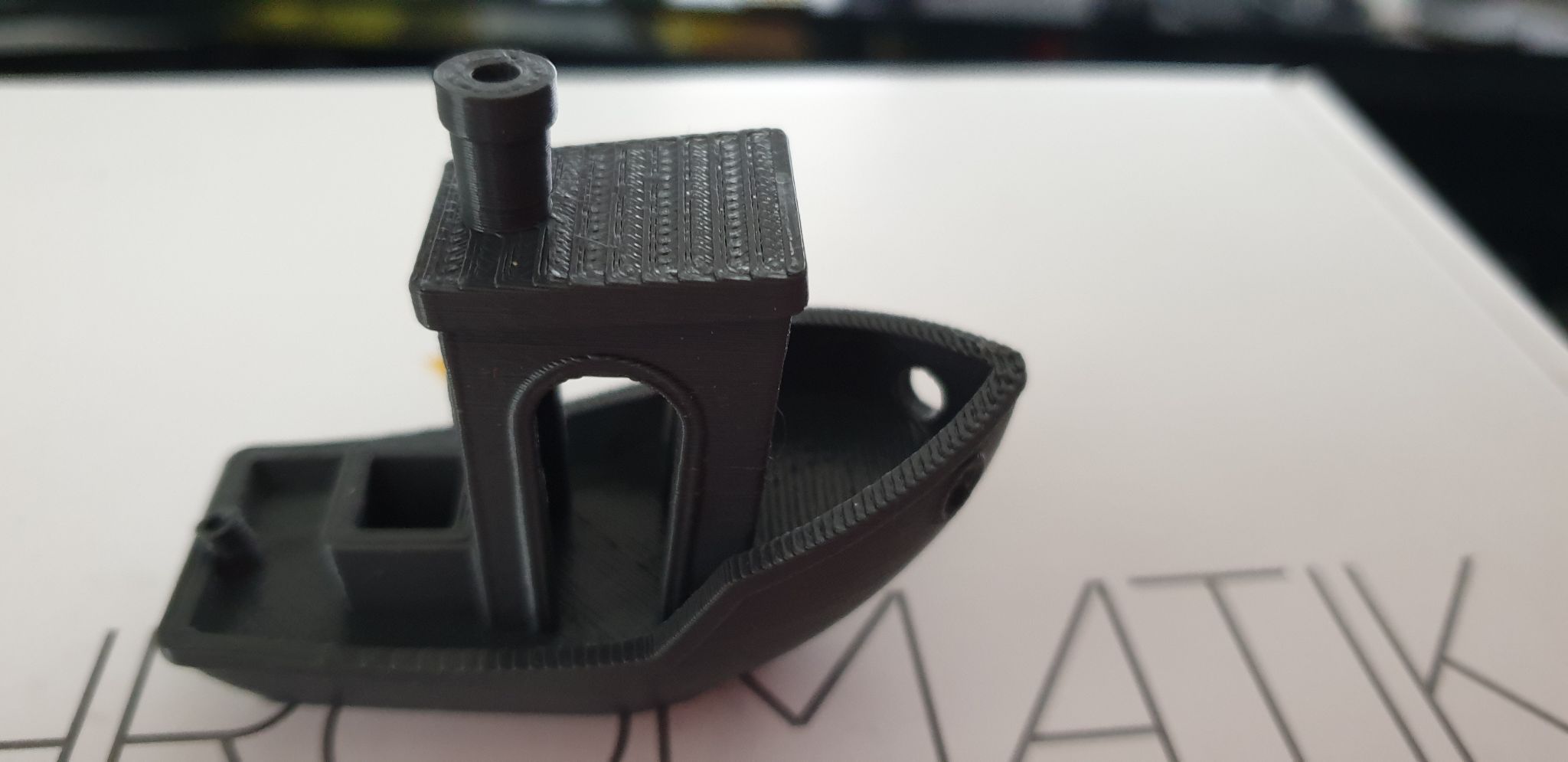

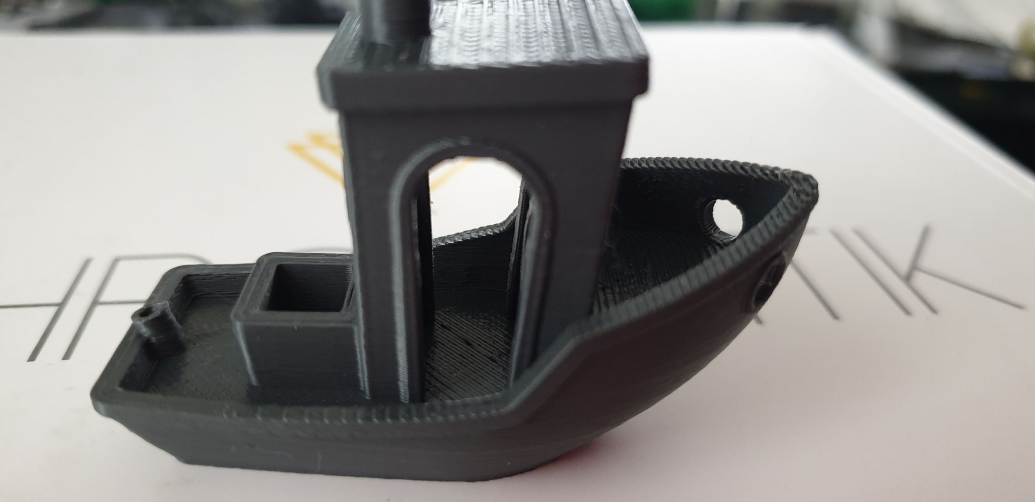

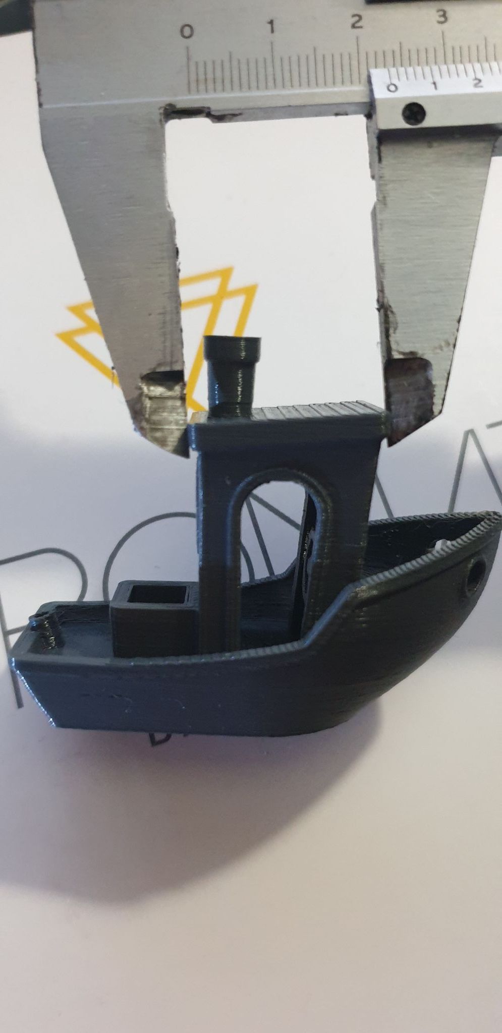

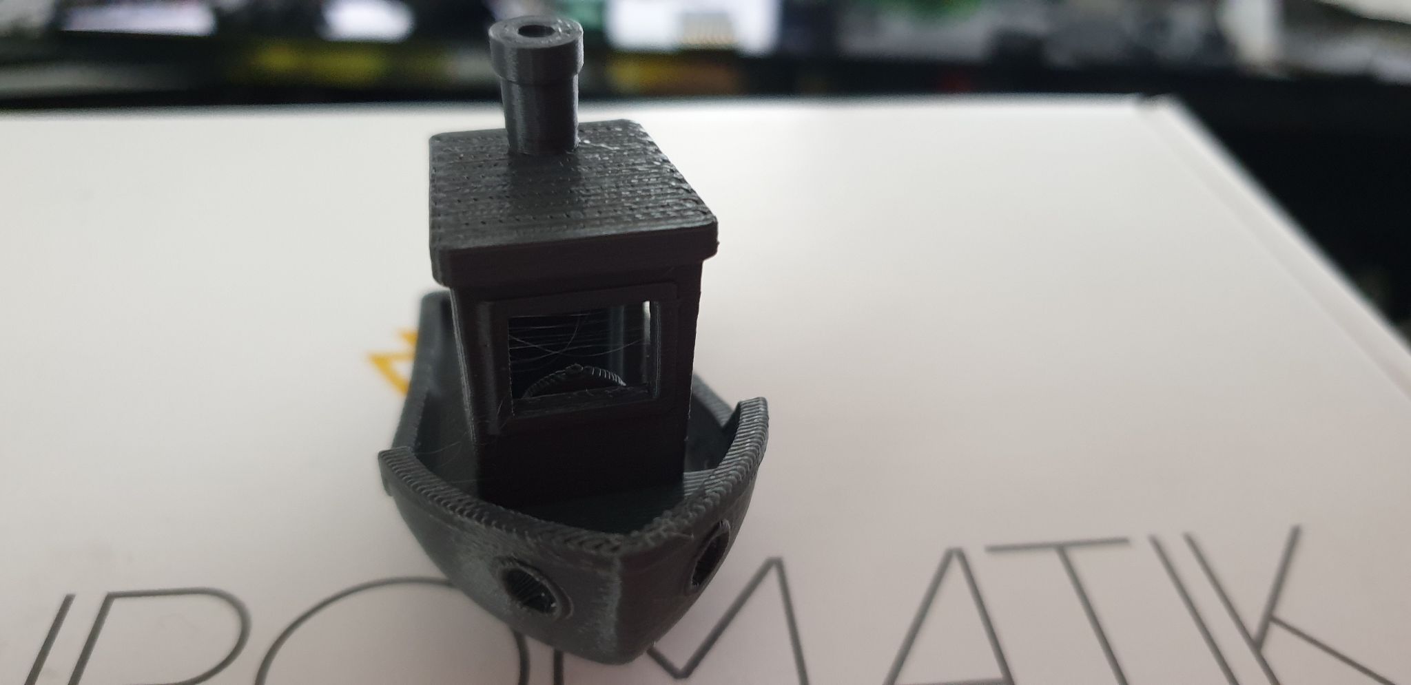

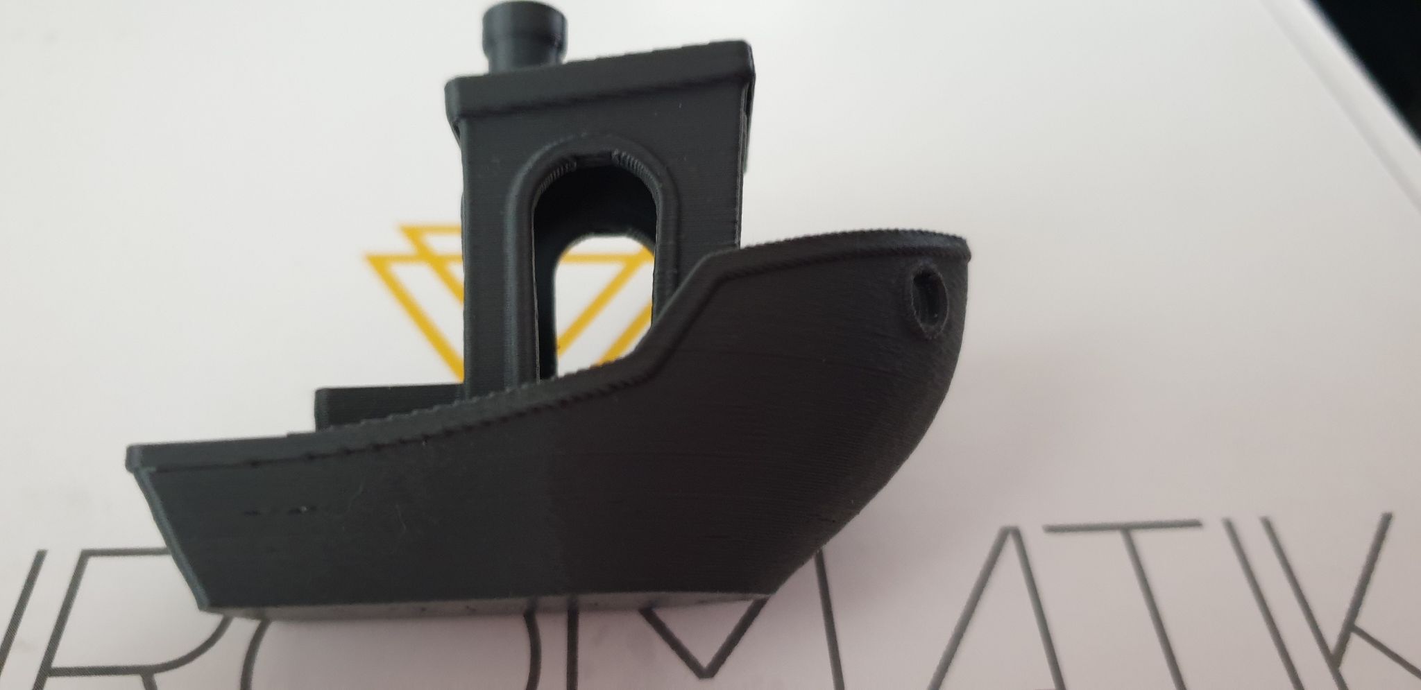

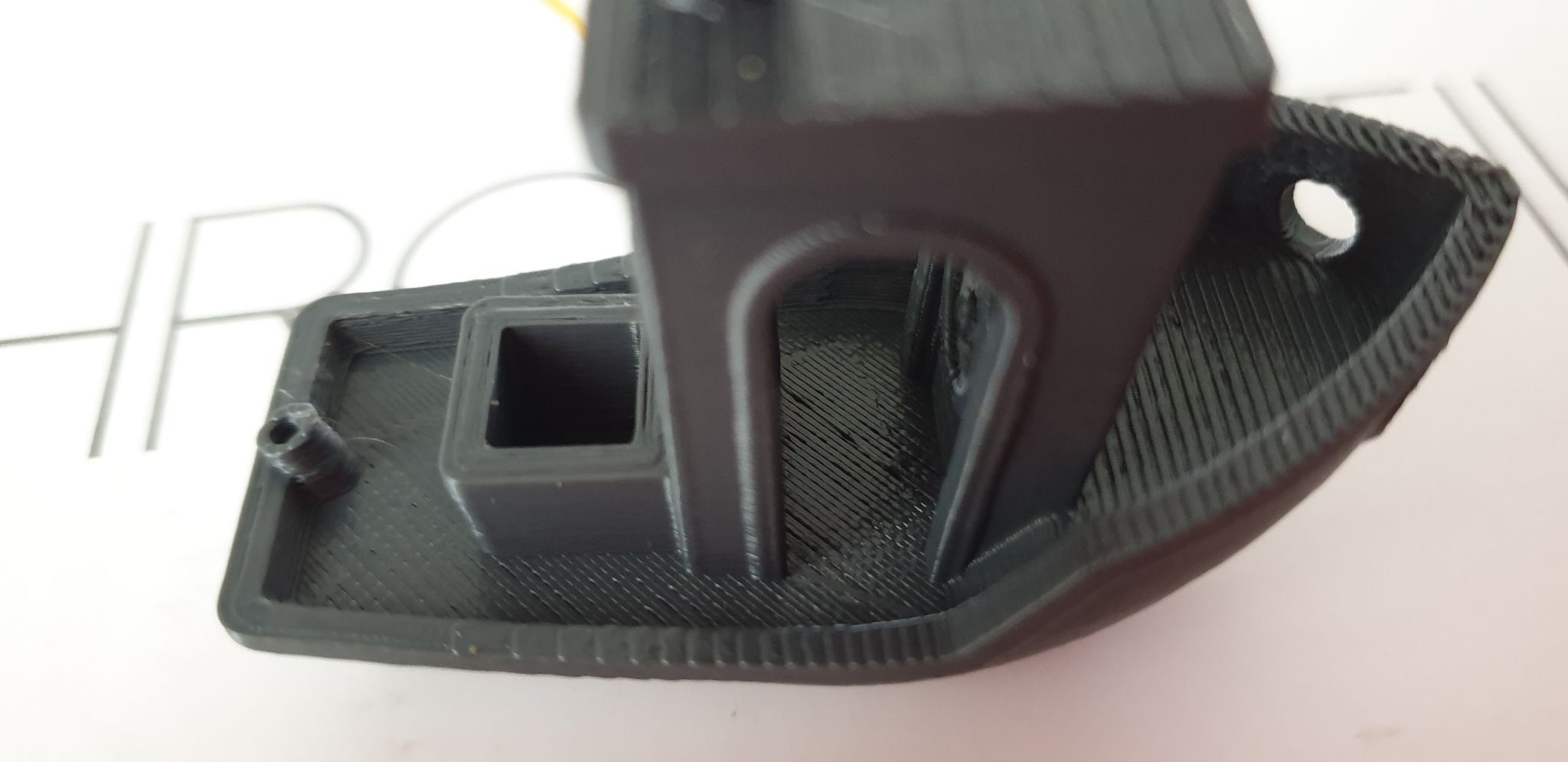

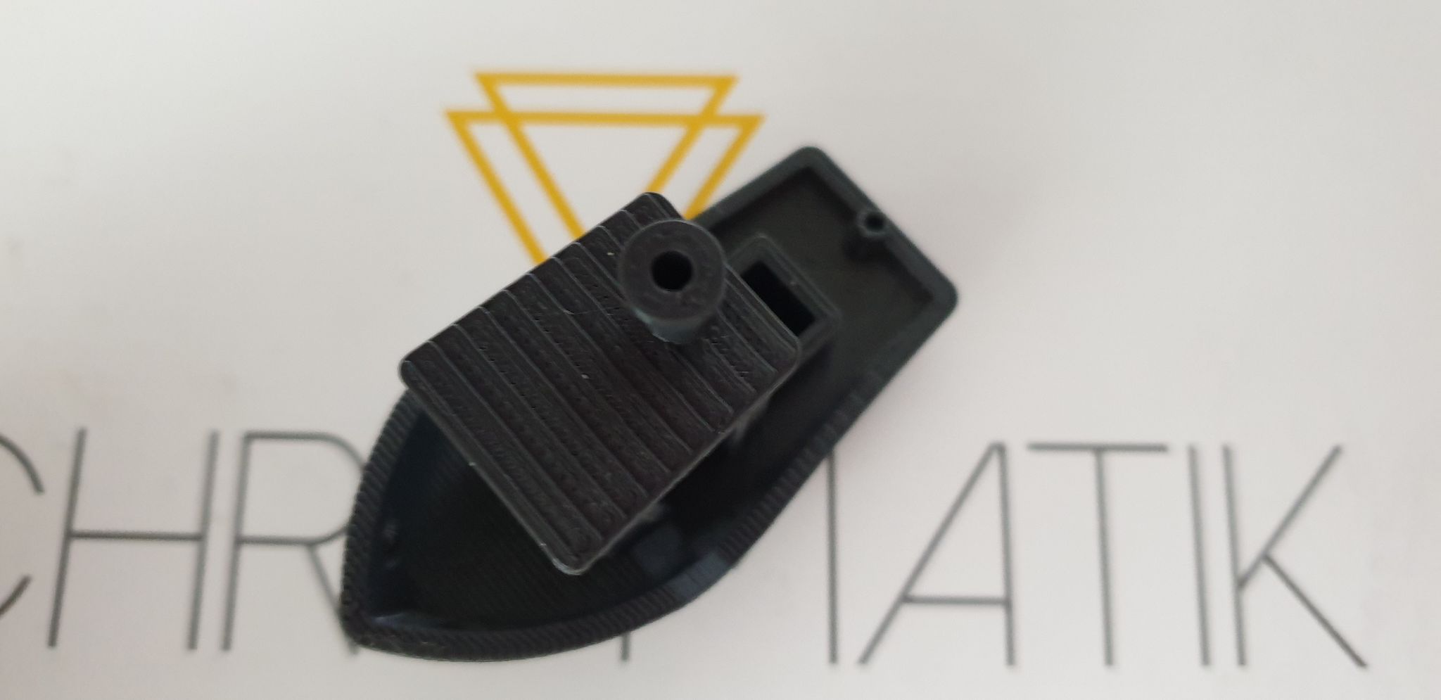

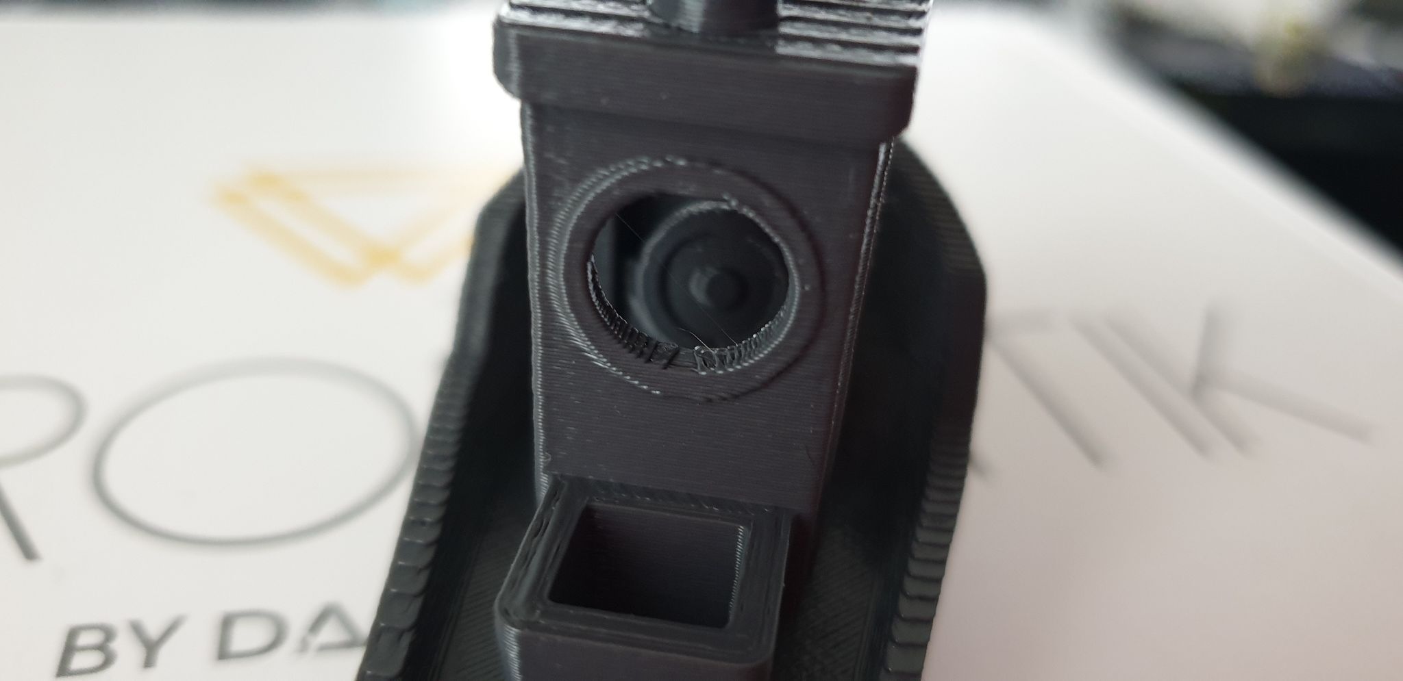

Newbe Posté(e) Janvier 19, 2021 Partager Posté(e) Janvier 19, 2021 (modifié) Hello, Je viens à mon tour faire part de ma petite expérience avec cette Q5, au départ avis un peu mitigé mais tout de même impressionné rapport au tarif (d'autant que je l'ai eu à 120€, une personne l'a acheté en double pour mon plus grand plaisir). Donc les premiers print c'était acceptable, mais pas parfait, j'ai donc décidé de prendre les choses en main. Démontage complet, quand je dis complet c'est toutes la visserie, les 'plate', extruder etc, j'ai également fixé la tension de toutes les courroies, car la tête n'était pas stable initialement et les bras avaient tendance à retomber au repos sous l'effet de la gravité. J'ai reglé le jeux des roller sur chaque axe, car il y'avait un jeu latéral. J'ai également imprimé des pales différente pour les ventillos, 6 pales (beaucoup plus silencieux, on passe du moustique affamé, à un bourdon pas pressé avec un airflow quasi équivalent) Une fois tout cela fait, miracle, une vraie merveille, le benchy en atteste avec les settings "benchy" par défaut mais en 60mm/s (toutes les dimensions sont parfaites), une peu sous extrudé cependant mais facilement rectifiable. Au moment ou je tape ces lignes je suis lancé sur un print à 100mm/s (45min/3hrs au total), impensable avec la machine out of the box, ou alors avec des sueurs froides, et là je dois dire que cela s'annonce plutôt bien, je posterai le résultat si tout va bien. Attaché le benchy et un gif temps réel du print à 100mm/s (le tout slicé sur Cura 4.8=) Modifié (le) Janvier 19, 2021 par Newbe 1 Lien vers le commentaire Partager sur d’autres sites More sharing options...

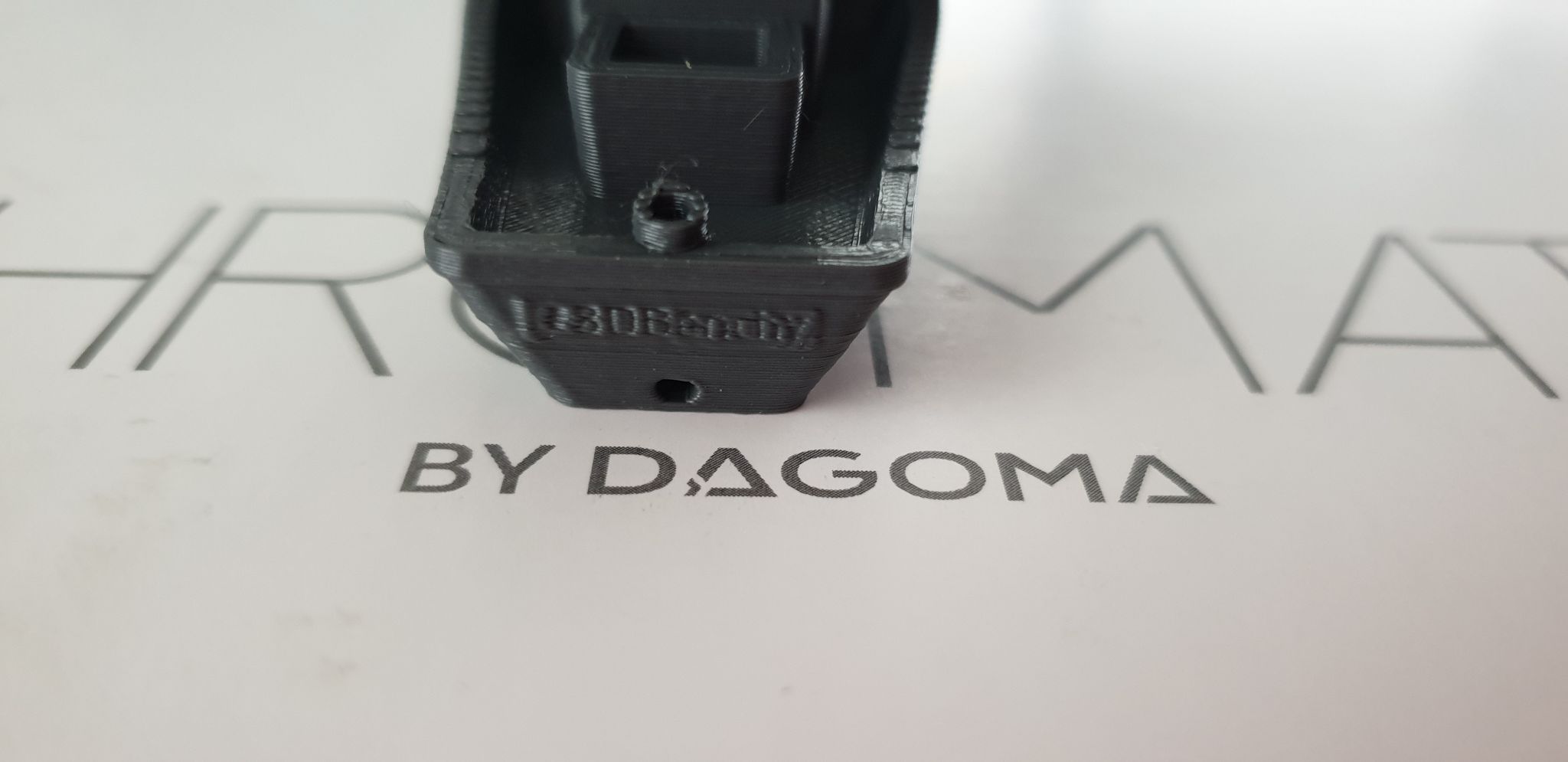

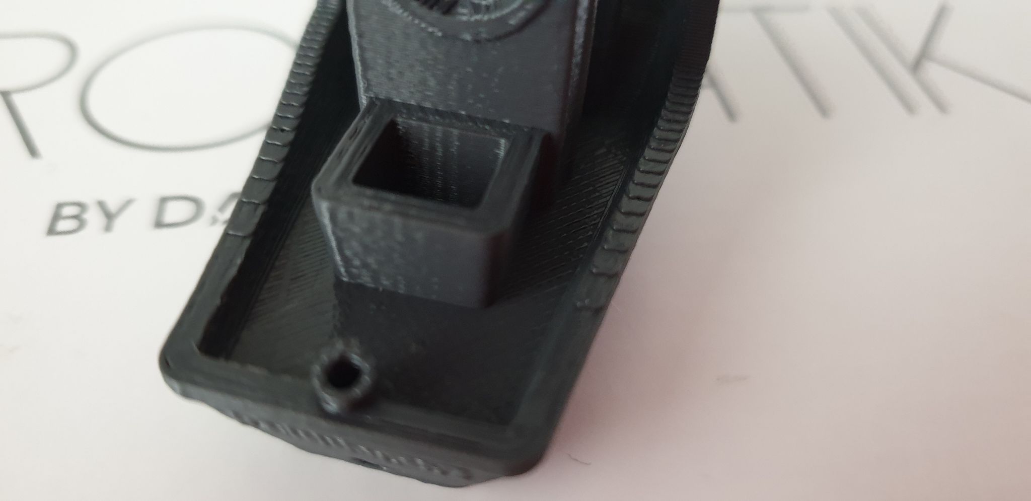

Newbe Posté(e) Janvier 19, 2021 Partager Posté(e) Janvier 19, 2021 (modifié) Voici le résultat du print à 100mm/s, j'avoue que j'ai douté pouvoir terminer sans encombre et pourtant tout c'est bien passé c'est pas parfait, mais à ces vitesses le filament et refroidissement ont un rôle crucial. Me voilà impressionné. (settings Cura juste au dessus) Est-ce viable? probablement à condition d'avoir du filament de bonne qualité capable de maintenir ses tolérances (Ici PLA). Un vrai petit monstre cette Q5 Modifié (le) Janvier 19, 2021 par Newbe 1 1 Lien vers le commentaire Partager sur d’autres sites More sharing options...
Fificap Posté(e) Janvier 19, 2021 Auteur Partager Posté(e) Janvier 19, 2021 Salut, Bravo pour le travail sur ta Q5! Tu pourras même monter dans certain cas la vitesse, mais en 'dépliant' les différentes options détaillées de vitesse de cura pour ajuster plus finement, car par défaut si tu met 100 mms au global, cura le décline en faisant de grosse différence entre les déplacements et les murs, ou les murs intérieurs et les murs extérieurs. J'arrive à monter la vitesse des murs extérieurs, qui est celle qui pénalise le plus en général, à condition de ne pas avoir le double pour la vitesse des murs intérieurs, du remplissage ou des déplacement. J'essaie de ne pas mettre plus de 20 mms de plus sur les vitesses en questions par rapport à la vitesse des mur extérieurs, mais qui du coup peut être augmenté car il y aura moins d'a coups. J'ai pu comme cela faire des impressions avec les murs extérieurs à 60 voir 80 ( ce qui correspond à une vitesse d'impression globale de 120 ou 160 dans cura je crois). mais évidement pour la vitesse de 1ere couche et "brim" je reste à 20 ou 30 max pour que ça accroche bien! J'ai même découvert que dans cura, en jouant avec l'icone "per model setting" en mode "overlap" on peut avoir des vitesses différentes ( ou autres paramètres) sur différente partie du modèle, cela ouvre des possibilité en réduisant par exemple la vitesse juste sur les porte à faux ou les parties délicates! Je suis très intéressé par ton expérience de changement de pales des ventilos. Tu peux partager les fichiers? Tu l'a fait sur lesquels? Pour l'instant je n'ai changé que celui du heatbreak par un sunon 24v un peu moins bruyant. Tous mes essais avec des 12v, même noctua, ne m'ont pas satisfait car les ventilos étaient alors asthmatiques. J'ai jamais changé les pales d'un ventillo, tu tires juste dessus?? j'aimerai trouver une solution pour celui du boitier carte mère, je pensais en mettre un plus grand qui tourne moins vite ou 2 ventilos 12v en 'push/pull' . Tes impression sont propres. en effet par défaut le réglage est en sous extrusion, et le calibrage des dimension fait du bien aussi! j'avais presque 2 mm d'écarts sur des pièces moyennes. J'ai aussi amélioré les grande surfaces plates ( vagues légères ou ghosting) en mettant des "amortisseurs" avec des élastiques sur les paires de bras. Les pieds imprimés n'ont rien apportés par contre sur la q5 en qualité. Et le changement du driver A4988 par un TMC2209 pour l'extruder est un vrai bohneur. Pour le firmware, à mon avis marlin n'apporte pas grand chose sauf pour ceux qui y sont habitué avec leurs imprimantes précédentes, par contre si tu recherches vitesse et qualité je te conseille de regarder du coté de klipper! Sur le groupe FLSun de facebook j'ai vu des résultats impressionnants. Je vais certainement essayer dés que j'aurais un peu de temps et que j'aurais, soit réussi à sauvegarder mes paramètres firmware de la Q5 pour pouvoir faire un retour arrière, soit mis ma QQS pro au même niveau que ma Q5 ( pour l'instant elle est beaucoup plus bruyante et souffre encore rapidement de ghosting... je viens de recevoir de flsun une carte mère pour y mettre des tmc car j'avais une version avec des a4988 soudés à l'oriigine). Bon courage. 1 Lien vers le commentaire Partager sur d’autres sites More sharing options...

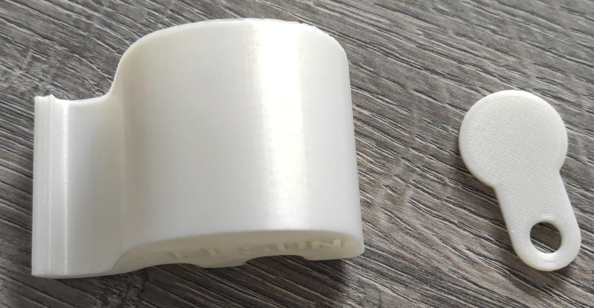

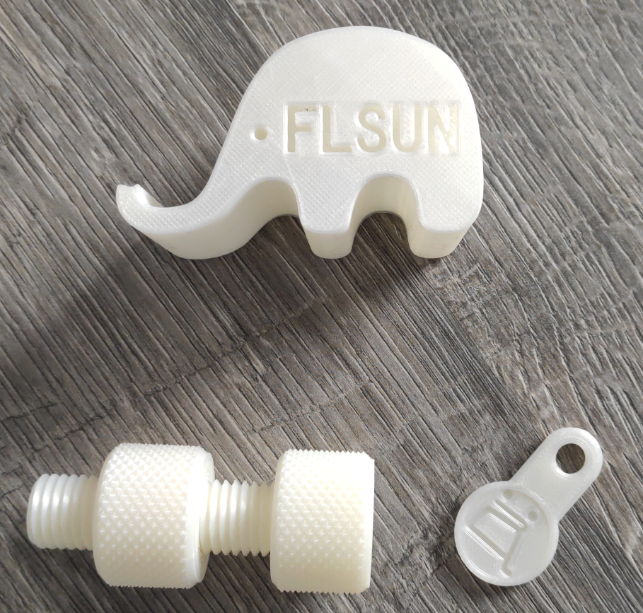

coubi64 Posté(e) Janvier 25, 2021 Partager Posté(e) Janvier 25, 2021 Réglages extrudeur et 1ers print (les 2 gcode de la carte SD + un jeton de caddie pour valider le profil par défaut de PrusaSlicer 2.3.0). Je suis bluffé par le résultat et la vitesse. Je vais pouvoir attaquer des choses un peu plus imposante/compliquée (benchy, cube de calibration, etc...) pour voir si je peux améliorer encore un peu. J'ai tuné un tout petit peu le profil de PrusaSlicer, sinon il est top d'origine! Je pilote l'imprimante sous Octoprint, ça marche parfaitement. Niveau bruit, ça reste supportable. Je verrais plus tard pour le remplacer du driver de l'extrudeur ou des ventilos. Par contre, je songe sérieusement à changer le porte bobine par quelque chose qui permette une plus grande fluidité de défilement du filament: vous utilisez quoi (si vous avez des liens, je suis preneur) ? Et quelles autres améliorations simples pour commencer vous conseillez? 1 Lien vers le commentaire Partager sur d’autres sites More sharing options...
Fificap Posté(e) Janvier 25, 2021 Auteur Partager Posté(e) Janvier 25, 2021 Salut, Pour les support bobine j'en ai fait plusieurs et j'ai terminé par acheter une boite sechante Sunlu. Facile à imprimer marche bien mais un peu léger, surtout le trombone pour l'axe, mais pas besoin de roulements: https://www.thingiverse.com/thing:4378691 Plus costaud, avec roulements, je l'utilise toujours avec ma 2eme imprimante!: https://www.thingiverse.com/thing:2179768 Un truc simple pour améliorer le support d'origine en attendant autre chose ( je crois en avoir vu sur le même modèle mais avec des roulements en plus): https://www.thingiverse.com/thing:4395874 la boite de séchage Sunlu: https://fr.aliexpress.com/item/4001330725889.html?spm=a2g0s.9042311.0.0.3e906c37tdqPTR C'est super efficace même si les roulements internes demandent un peu de bricolage pour bien rouler. 1 Lien vers le commentaire Partager sur d’autres sites More sharing options...

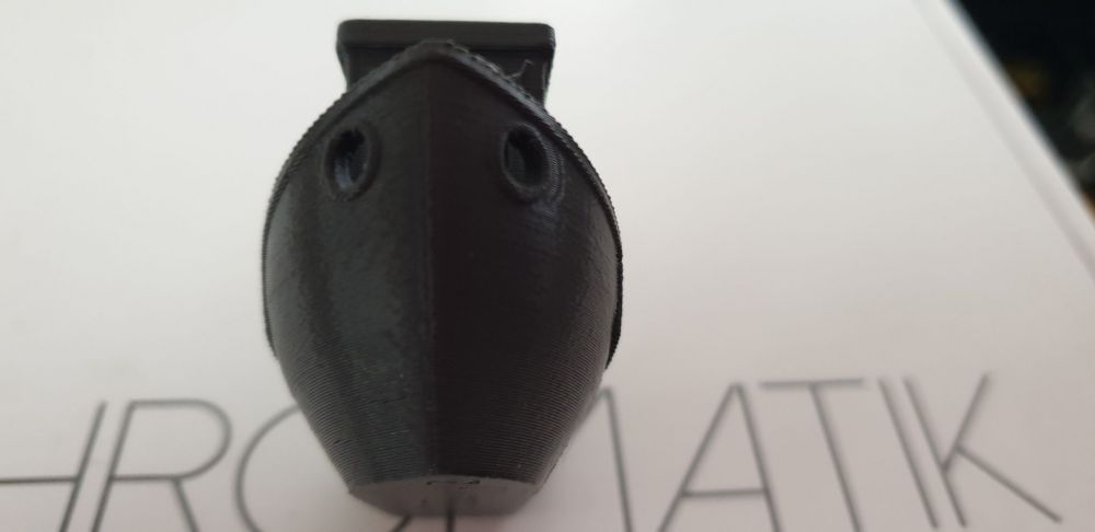

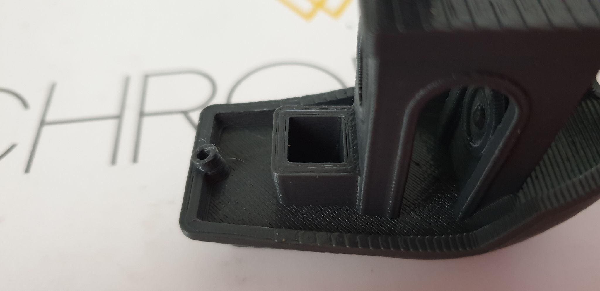

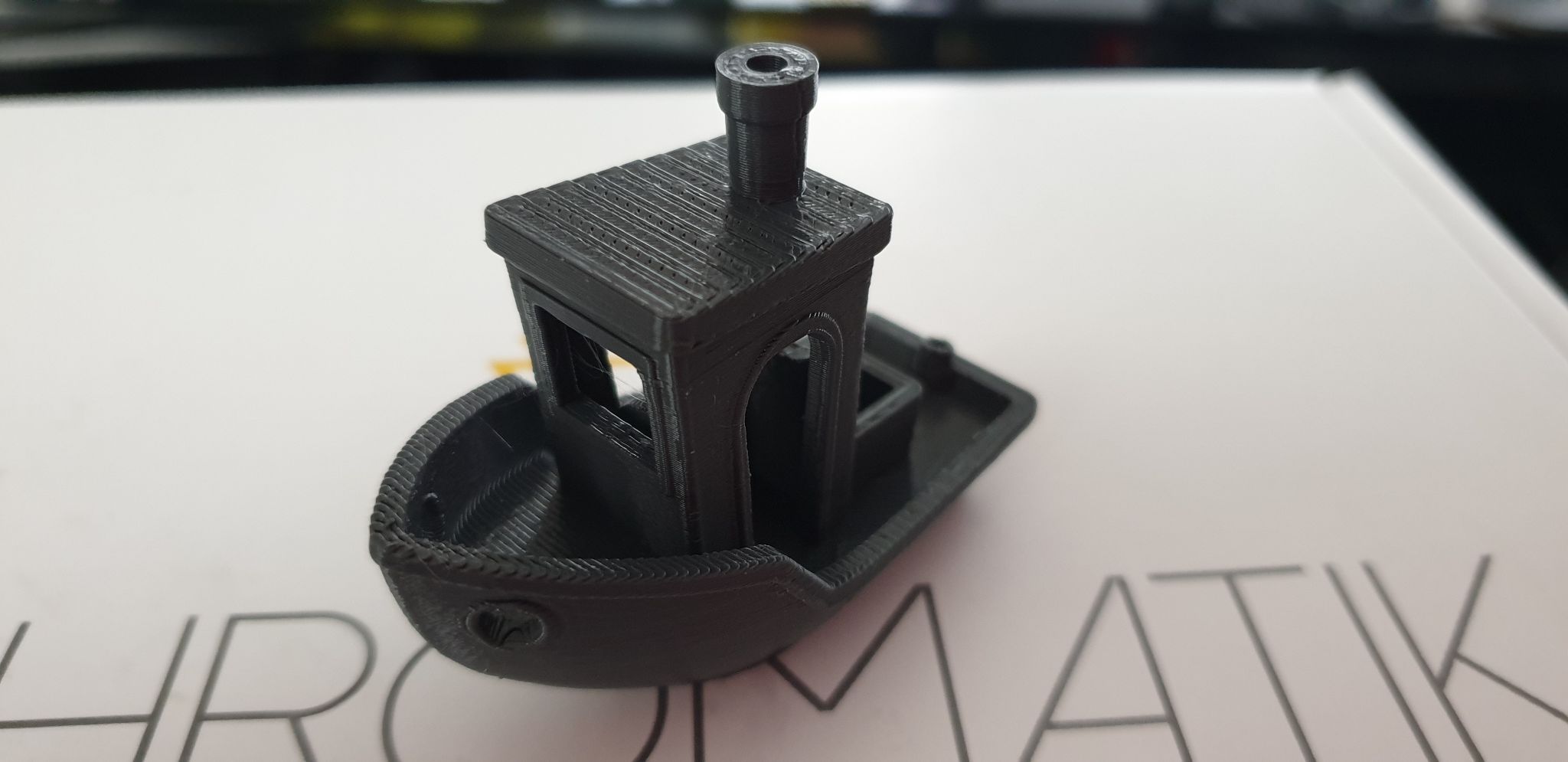

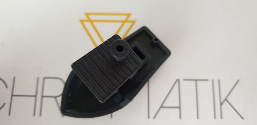

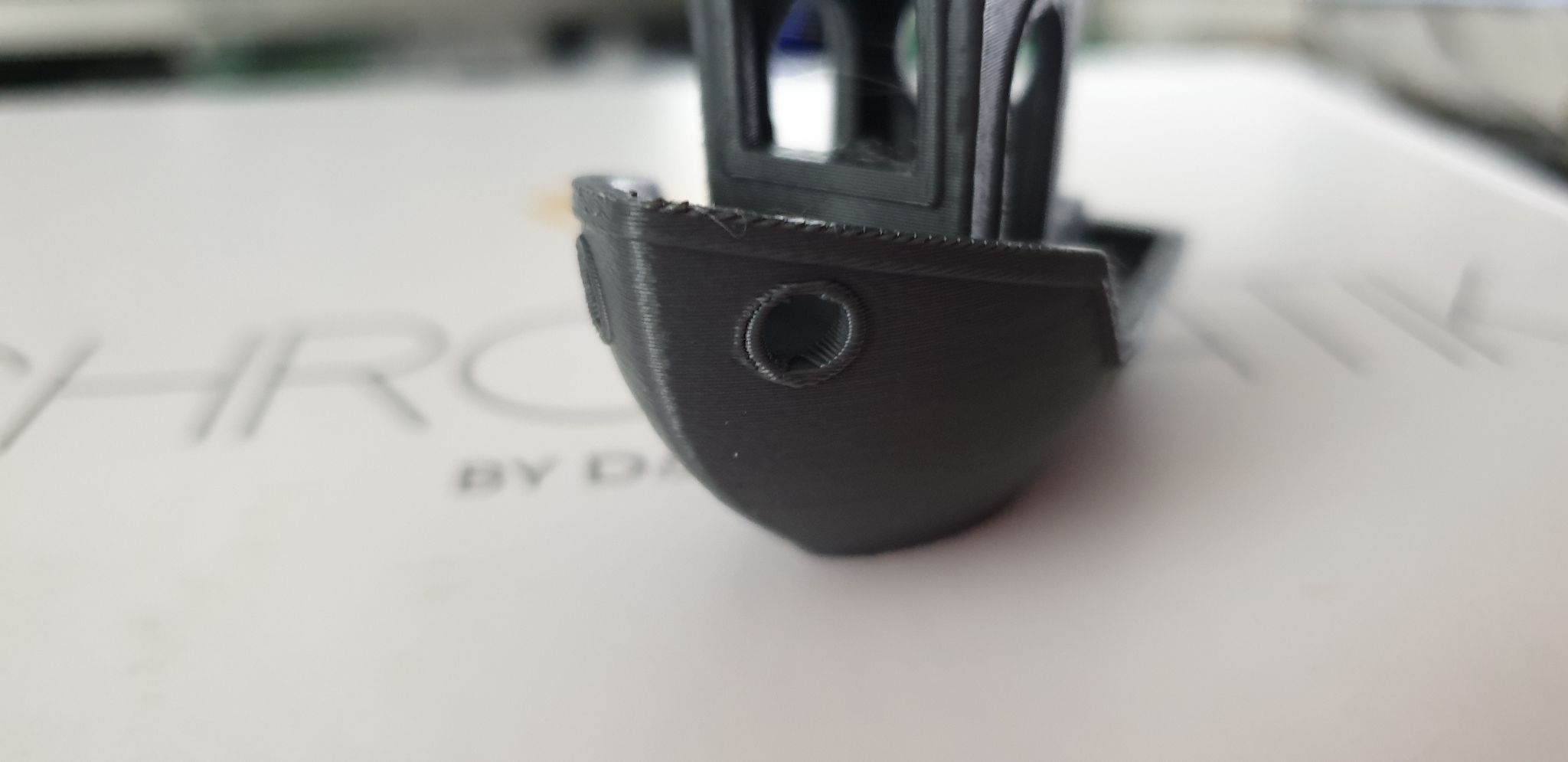

coubi64 Posté(e) Janvier 26, 2021 Partager Posté(e) Janvier 26, 2021 Merci @Newbe pour le lien, je vais pouvoir affiner mes réglages. Si je prend l'exemple du "Retraction Tuning", tu mets juste les infos, et tu télécharges le gcode tel quel que tu lances directement sur ton imprimante? (pas de start et end gcode, c'est ça qui m'interroge le plus) Voici pour le moment, le print d'un Benchy Boat "stock". quelques soucis de cheveux d'ange et un souci sous la coque du bateau dont je ne connais pas la cause, mais globalement satisfait du résultat non encore optimisé: https://goopics.net/a/gRPslkNy Lien vers le commentaire Partager sur d’autres sites More sharing options...
Newbe Posté(e) Janvier 26, 2021 Partager Posté(e) Janvier 26, 2021 (modifié) Plutôt propre le benchy ! (petit pépin sur la proue?, température?) Pour les cheveux d'ange j'ai réglé cela avec ma rétractation, en revanche il faut être certain d'avoir un E-Step extrusion conforme avant. (une base est visible sur ma capture) Pour le gcode il faut effectivement entrer les infos désirées puis exécuter sur l'imprimante tel quel (si tu parles du gcode généré par l'interface) Modifié (le) Janvier 26, 2021 par Newbe 1 Lien vers le commentaire Partager sur d’autres sites More sharing options...
