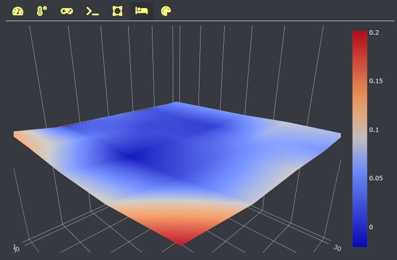

fran6p Posté(e) Avril 29, 2020 Partager Posté(e) Avril 29, 2020 il y a une heure, Furydan86 a dit : mais le bltouch reste en rouge fixe C'est parfaitement normal. S'il clignotait par contre tu aurais rencontré un problème et la machine ne tient pas compte de l'autoleveling . Qu'est-ce qui te permet de dire ça ? Ton gcode ressemble fortement au mien sauf pour les premières lignes car mes paramètres d'accélérations sont différents. La seule différence majeure est que je ne réalise pas de palpage du lit à chaque fois (G29) car mon Marlin (v2.0.5.3) effectue une grille de 5x5 avec double palpage donc ça prend trop de temps . Au lieu du G29, j'ai un M420 S1 qui récupère le maillage enregistré pour le réutiliser. Je n'utilise pas de compensation en Z (Z fading au bout d'un certain nombre de couches) car mon plateau est plan : Lien vers le commentaire Partager sur d’autres sites More sharing options...
Furydan86 Posté(e) Avril 29, 2020 Auteur Partager Posté(e) Avril 29, 2020 il y a 24 minutes, fran6p a dit : et la machine ne tient pas compte de l'autoleveling . Qu'est-ce qui te permet de dire ça ? le print est plus écrasé d'un coté que de l'autre.. Lien vers le commentaire Partager sur d’autres sites More sharing options...

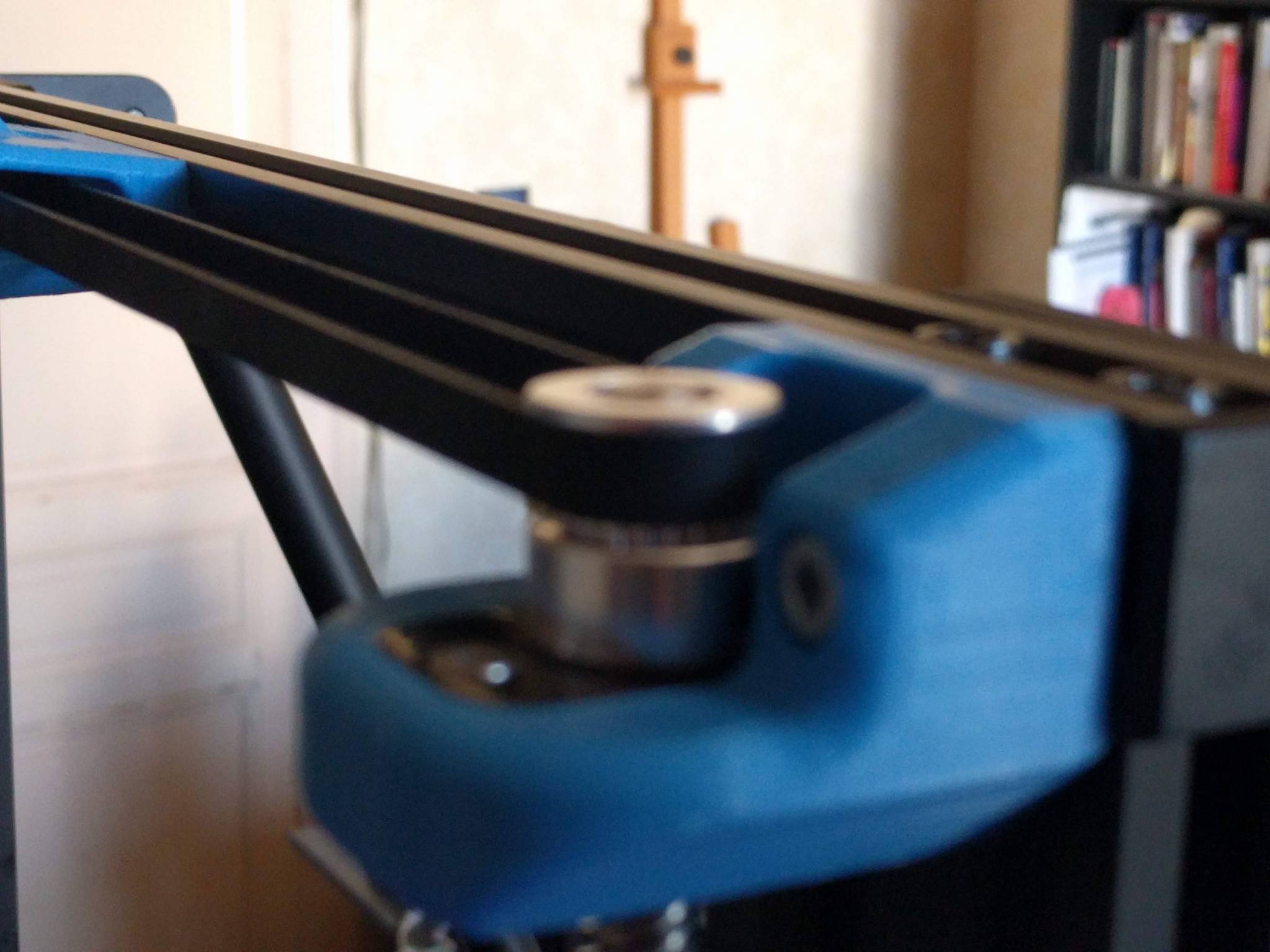

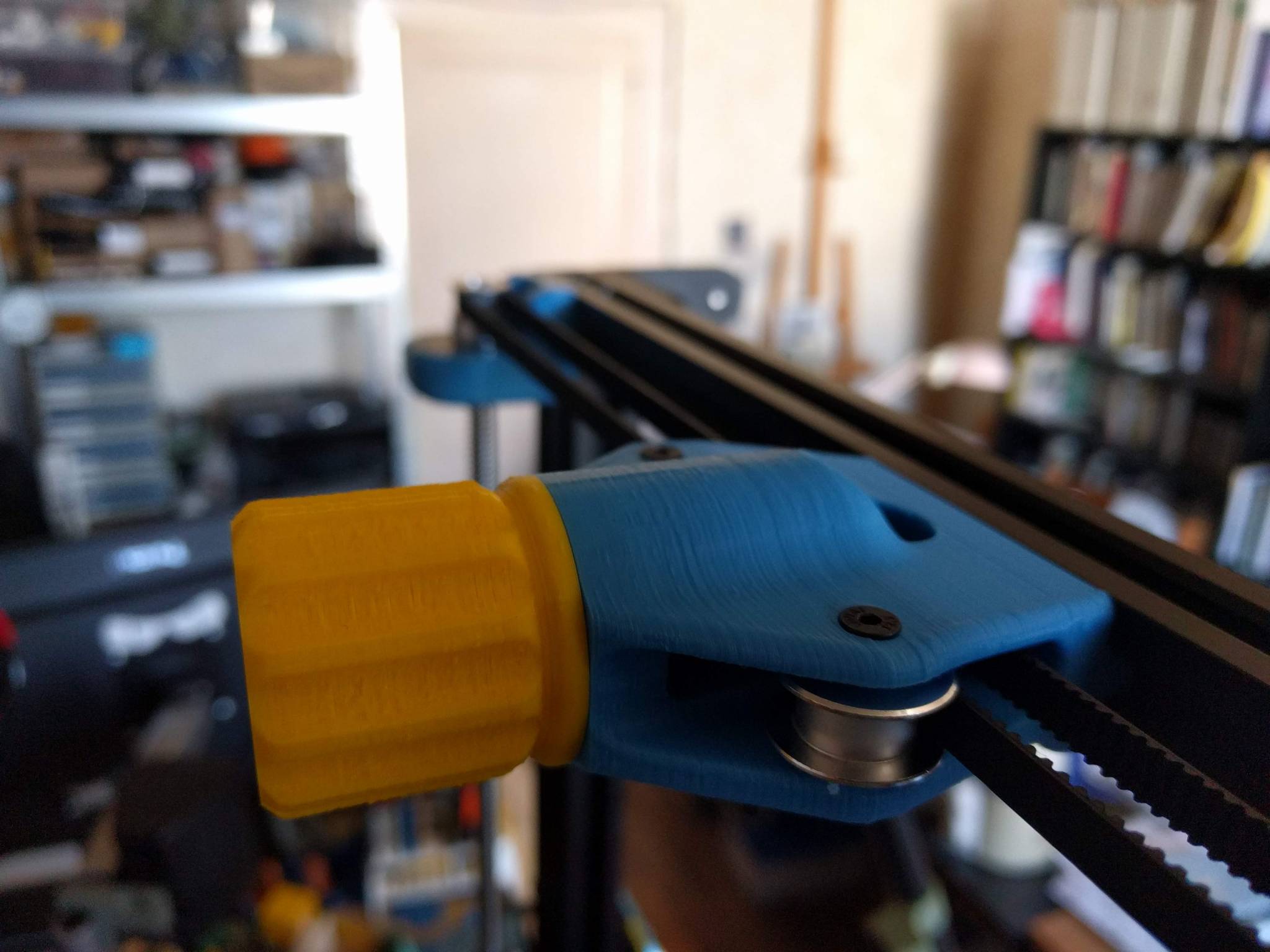

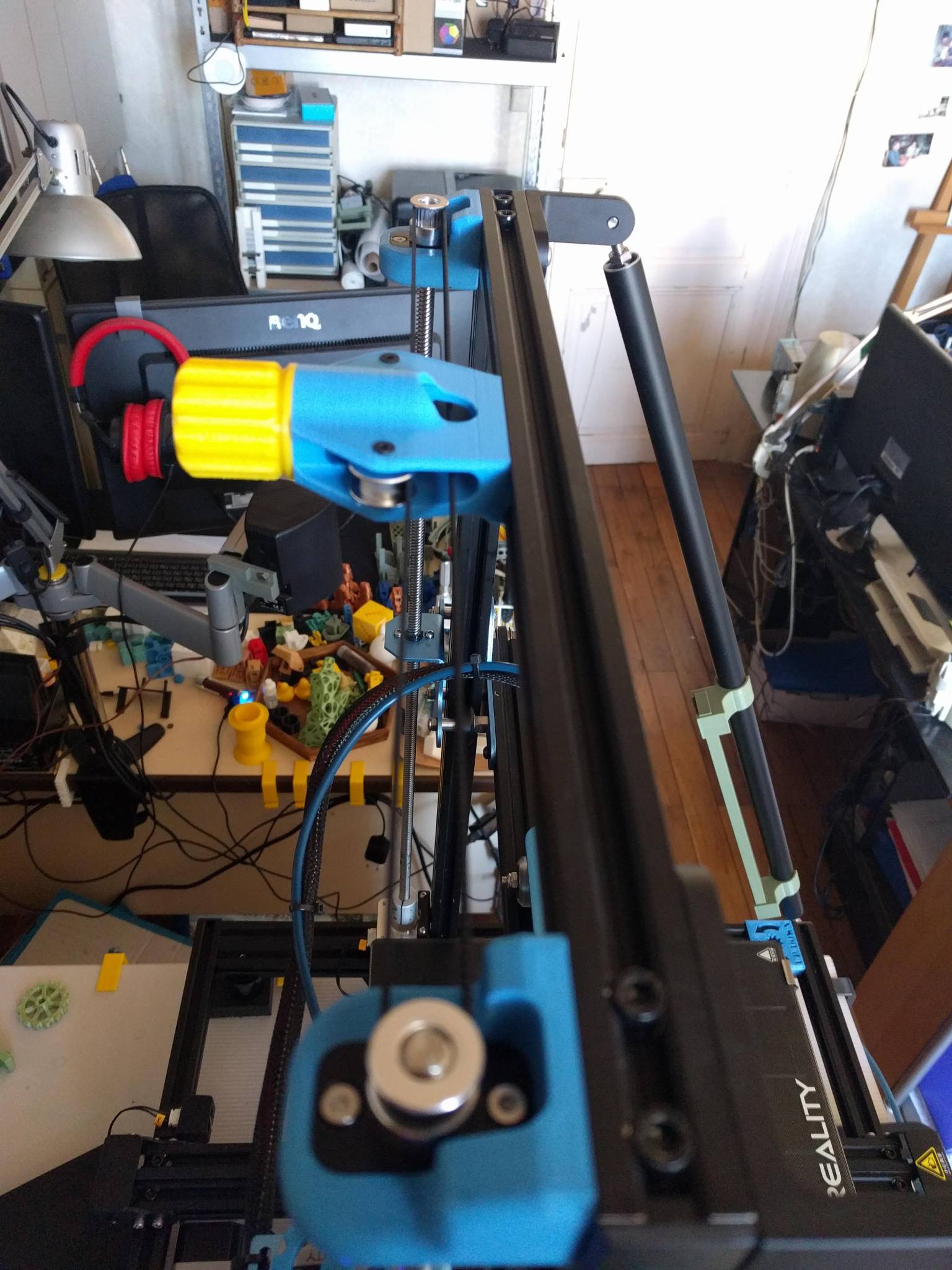

Furydan86 Posté(e) Avril 29, 2020 Auteur Partager Posté(e) Avril 29, 2020 Après mesure ,ma potence est plus haute d'un coté que de l'autre mon problème viens certainement de là ? avez vous un conseil pour la remettre de niveau? Lien vers le commentaire Partager sur d’autres sites More sharing options...
fran6p Posté(e) Avril 29, 2020 Partager Posté(e) Avril 29, 2020 Il y a 5 heures, Furydan86 a dit : avez vous un conseil pour la remettre de niveau? Synchronisation via courroie des deux tiges filetées : 1 Lien vers le commentaire Partager sur d’autres sites More sharing options...
