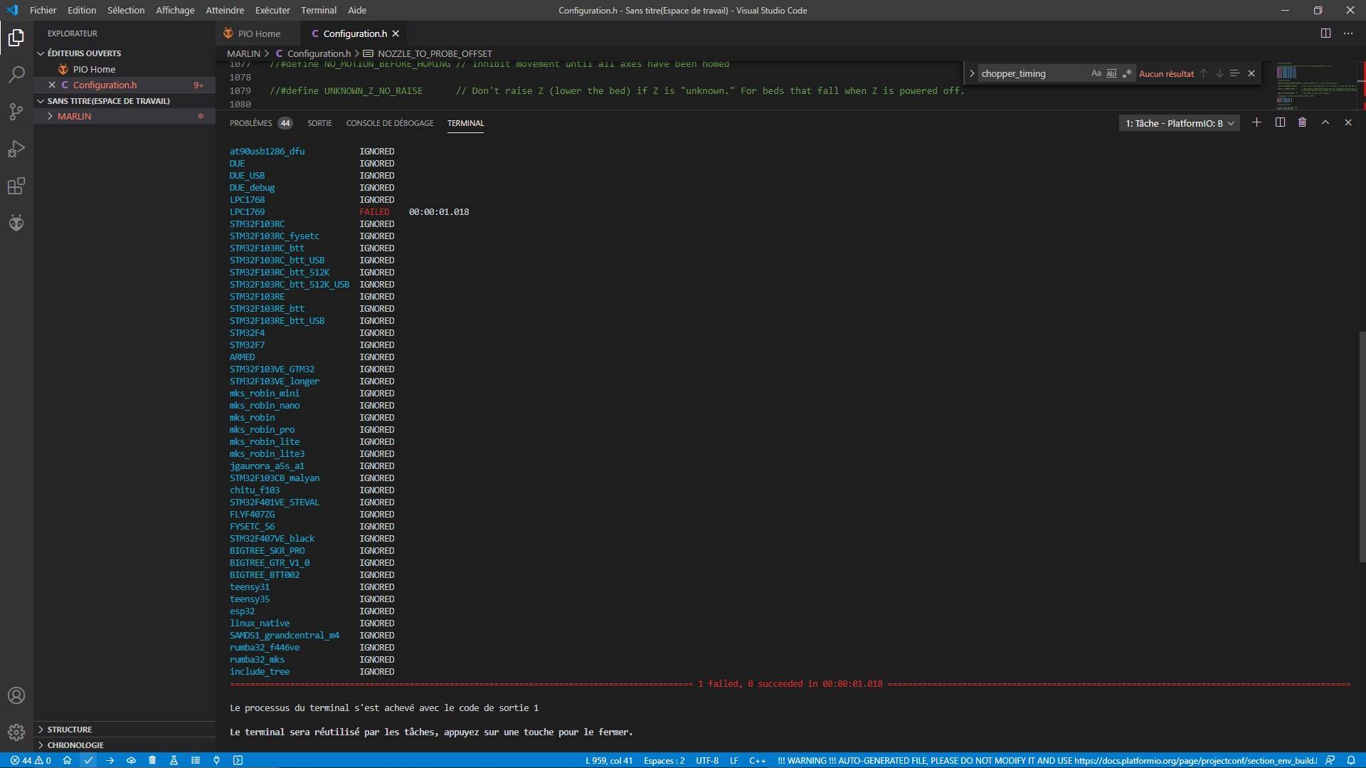

PLFmoto Posté(e) Juin 22, 2020 Partager Posté(e) Juin 22, 2020 (modifié) Salut, alors, je viens de faire un essais de compilation avec mes aménagements (PIDbed, position du palpeur et configuration de la partie thermique pour l'E3Dv6) Et, ça ne fonctionne pas... En plus, si je comprends bien, c'est un paramètre qui est bon (l’environnement de la carte) qui ne lui convient pas !!! Quelqu'un a une idée ? Modifié (le) Juin 22, 2020 par PLFmoto Lien vers le commentaire Partager sur d’autres sites More sharing options...
fran6p Posté(e) Juin 22, 2020 Partager Posté(e) Juin 22, 2020 @PLFmoto Ta copie d'écran nous montre effectivement un échec quant à la compilation. En cliquant sur l'onglet «problèmes» (il y en a 44 !), ils seraient affichés (et sélectionnables en format texte pour pouvoir être recopiés ). Lien vers le commentaire Partager sur d’autres sites More sharing options...
PLFmoto Posté(e) Juin 22, 2020 Partager Posté(e) Juin 22, 2020 Il y a 2 heures, fran6p a dit : @PLFmoto Ta copie d'écran nous montre effectivement un échec quant à la compilation. En cliquant sur l'onglet «problèmes» (il y en a 44 !), ils seraient affichés (et sélectionnables en format texte pour pouvoir être recopiés ). ah ben là, je comprends encore moins... Si je clic sur l'onglet "problème", il n'y a rien !!! Donc, si je copie se qui est inscrit dans l'onglet terminal, ça donne ça : (J'ai mis en gros la ligne qui apparemment, pose problème) > Executing task in folder MARLIN: C:\Users\pro\.platformio\penv\Scripts\platformio.exe run < Processing LPC1769 (platform: https://github.com/p3p/pio-nxplpc-arduino-lpc176x/archive/0.1.2.zip; board: nxp_lpc1769; framework: arduino) --------------------------------------------------------------------------------------------------------------------------------------------------------------------------------------------------------------------------------- Verbose mode can be enabled via `-v, --verbose` option CONFIGURATION: https://docs.platformio.org/page/boards/nxplpc-arduino-lpc176x/nxp_lpc1769.html PLATFORM: NXP Arduino LPC176x 0.1.1 > NXP LPC1769 HARDWARE: LPC1769 120MHz, 31.97KB RAM, 464KB Flash DEBUG: Current (cmsis-dap) On-board (cmsis-dap) External (blackmagic, jlink) PACKAGES: - framework-arduino-lpc176x 0.2.3 - toolchain-gccarmnoneeabi 1.90201.191206 (9.2.1) LDF: Library Dependency Finder -> http://bit.ly/configure-pio-ldf LDF Modes: Finder ~ off, Compatibility ~ strict Found 6 compatible libraries Scanning dependencies... Dependency Graph |-- <Servo> 1.0.0 |-- <LiquidCrystal> 1.0.0 |-- <U8glib-HAL> 0.4.1 |-- <TMCStepper> 0.7.0 |-- <Adafruit NeoPixel> 1.3.0 |-- <SailfishLCD> Error: Nothing to build. Please put your source code files to 'J:\Bigtreetech\Marlin BigTreeTech\MARLIN\Marlin' folder ================================================================================================== [FAILED] Took 0.95 seconds ================================================================================================== Environment Status Duration ------------------------ -------- ------------ mega2560 IGNORED mega1280 IGNORED rambo IGNORED FYSETC_F6_13 IGNORED FYSETC_F6_14 IGNORED sanguino644p IGNORED sanguino1284p IGNORED melzi IGNORED melzi_optiboot IGNORED at90usb1286_cdc IGNORED at90usb1286_dfu IGNORED DUE IGNORED DUE_USB IGNORED DUE_debug IGNORED LPC1768 IGNOREDLPC1769 FAILED 00:00:00.954 STM32F103RC IGNORED STM32F103RC_fysetc IGNORED STM32F103RC_btt IGNORED STM32F103RC_btt_USB IGNORED STM32F103RC_btt_512K IGNORED STM32F103RC_btt_512K_USB IGNORED STM32F103RE IGNORED STM32F103RE_btt IGNORED STM32F103RE_btt_USB IGNORED STM32F4 IGNORED STM32F7 IGNORED ARMED IGNORED STM32F103VE_GTM32 IGNORED STM32F103VE_longer IGNORED mks_robin_mini IGNORED mks_robin_nano IGNORED mks_robin IGNORED mks_robin_pro IGNORED mks_robin_lite IGNORED mks_robin_lite3 IGNORED jgaurora_a5s_a1 IGNORED STM32F103CB_malyan IGNORED chitu_f103 IGNORED STM32F401VE_STEVAL IGNORED FLYF407ZG IGNORED FYSETC_S6 IGNORED STM32F407VE_black IGNORED BIGTREE_SKR_PRO IGNORED BIGTREE_GTR_V1_0 IGNORED BIGTREE_BTT002 IGNORED teensy31 IGNORED teensy35 IGNORED esp32 IGNORED linux_native IGNORED SAMD51_grandcentral_m4 IGNORED rumba32_f446ve IGNORED rumba32_mks IGNORED include_tree IGNORED ============================================================================================= 1 failed, 0 succeeded in 00:00:00.954 ============================================================================================= Le processus du terminal s'est achevé avec le code de sortie 1 Le terminal sera réutilisé par les tâches, appuyez sur une touche pour le fermer. Lien vers le commentaire Partager sur d’autres sites More sharing options...
fran6p Posté(e) Juin 22, 2020 Partager Posté(e) Juin 22, 2020 il y a 22 minutes, PLFmoto a dit : Error: Nothing to build. Please put your source code files to 'J:\Bigtreetech\Marlin BigTreeTech\MARLIN\Marlin' folder L'erreur est là (la compilation prend sur ma machine pas loin de 10 minutes, là même pas une seconde): pour compiler, VSC+Platformio a besoin de sources or visiblement il ne les trouve pas. Je te conseille de réduire au maximum le chemin d'accès, par exemple : J:\BTT\MBTT\M2\… Dans VSCODE ton projet il pointe bien sur le premier dossier nommé Marlin (celui qui contient le fichier platformio.ini) et pas le Marlin » à l'intérieur d'icelui ? Plutôt que prendre le Marlin de BTT qui n'est pas forcément le plus à jour, part sur le Marlin stable 2.0.5.3 (version «Vanille» ou fraise, chocolat… ). Lien vers le commentaire Partager sur d’autres sites More sharing options...

PLFmoto Posté(e) Juin 22, 2020 Partager Posté(e) Juin 22, 2020 (modifié) il y a 17 minutes, fran6p a dit : L'erreur est là (la compilation prend sur ma machine pas loin de 10 minutes, là même pas une seconde): pour compiler, VSC+Platformio a besoin de sources or visiblement il ne les trouve pas. Je te conseille de réduire au maximum le chemin d'accès, par exemple : J:\BTT\MBTT\M2\… Dans VSCODE ton projet il pointe bien sur le premier dossier nommé Marlin (celui qui contient le fichier platformio.ini) et pas le Marlin » à l'intérieur d'icelui ? Plutôt que prendre le Marlin de BTT qui n'est pas forcément le plus à jour, part sur le Marlin stable 2.0.5.3 (version «Vanille» ou fraise, chocolat… ). C'est justement ce que j'était en train de voir quand j'ai mis le texte sur le post... Apparemment, il y a eu des mauvais route quand j'ai téléchargé tous les fichier du Drive.... Je vais refaire le tri Et en plus, j'ai comme l'impression qu'il m'en manque... Modifié (le) Juin 22, 2020 par PLFmoto Lien vers le commentaire Partager sur d’autres sites More sharing options...
