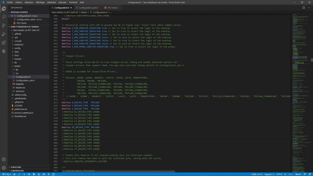

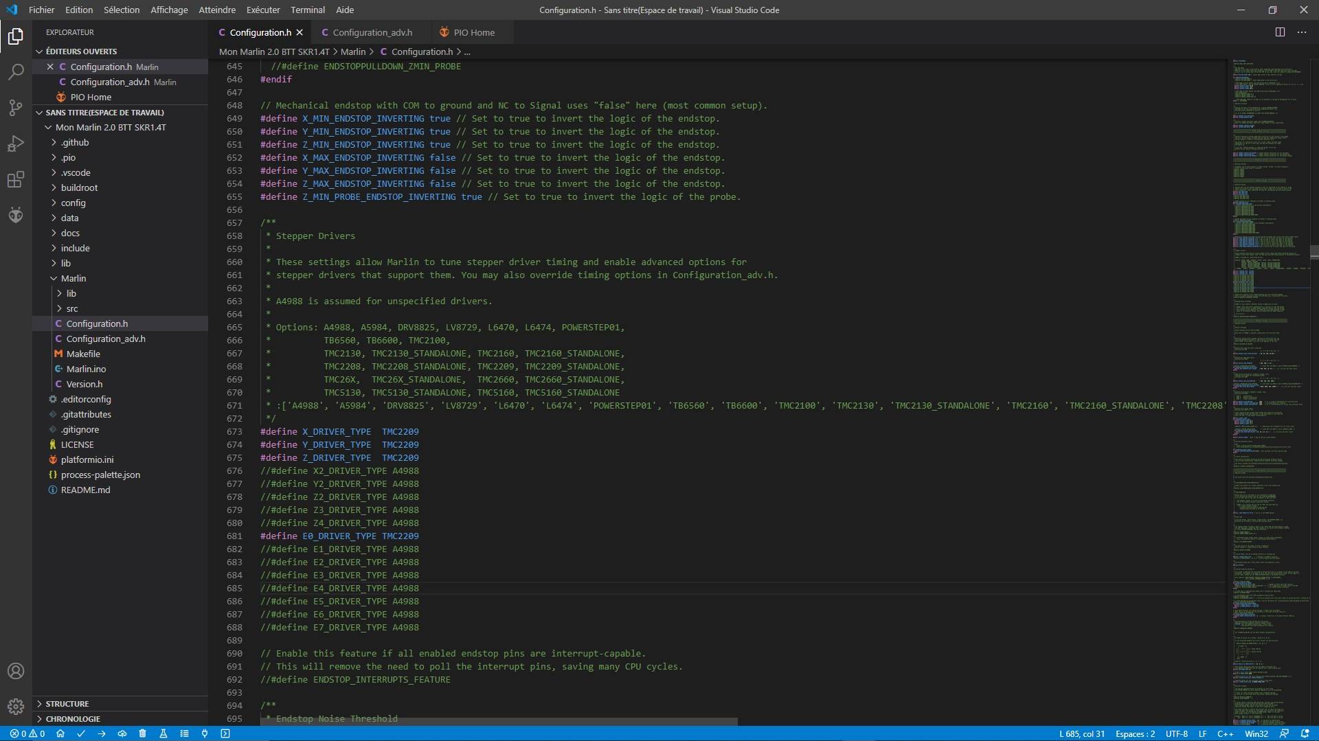

myrmeC1 Posté(e) Juin 26, 2020 Partager Posté(e) Juin 26, 2020 Que faire pour corriger ces erreurs svp ? Lien vers le commentaire Partager sur d’autres sites More sharing options...
fran6p Posté(e) Juin 26, 2020 Partager Posté(e) Juin 26, 2020 il y a 8 minutes, myrmeC1 a dit : Que faire pour corriger ces erreurs svp ? Pour les erreurs liées au c_cpp_properties.json il suffit simplement de créer un dossier vide nommé «include» . Je te conseille fortement de réduire le chemin d'accès et d'éviter les espaces dans les noms de dossiers. Pour la première erreur, VSC te dit ce qui ne va pas: tu as activé le «babystepping» et deux directives que tu as activées sont incompatibles Pour la seconde, soit tu as déclaré trop de «sondes» ou les «pins» sont déclarés pour plusieurs sondes. PS: quand on souhaite de l'aide par rapport à une compilation de firmware, il est de bon ton de fournir les fichiers platformio.ini, configuration.h et configuration_adv,h (en fichiers joints plutôt que dans le corps du message par copier/coller) ce qui facilite la tâche d'un éventuel contributeur… Là honnêtement, je n'ai pas trop de temps mais d'autres pourraient intervenir. Lien vers le commentaire Partager sur d’autres sites More sharing options...
myrmeC1 Posté(e) Juin 26, 2020 Partager Posté(e) Juin 26, 2020 (modifié) il y a 42 minutes, fran6p a dit : Pour les erreurs liées au c_cpp_properties.json il suffit simplement de créer un dossier vide nommé «include» . Je te conseille fortement de réduire le chemin d'accès et d'éviter les espaces dans les noms de dossiers. Pour la première erreur, VSC te dit ce qui ne va pas: tu as activé le «babystepping» et deux directives que tu as activées sont incompatibles Pour la seconde, soit tu as déclaré trop de «sondes» ou les «pins» sont déclarés pour plusieurs sondes. PS: quand on souhaite de l'aide par rapport à une compilation de firmware, il est de bon ton de fournir les fichiers platformio.ini, configuration.h et configuration_adv,h (en fichiers joints plutôt que dans le corps du message par copier/coller) ce qui facilite la tâche d'un éventuel contributeur… Là honnêtement, je n'ai pas trop de temps mais d'autres pourraient intervenir. D'accord merci beaucoup pour les infos ! Même après avoir crée un dossier include dans cette racine j'ai encore l'erreur : c:/Users/XX/Downloads/Marlin-2.0.SKR tuto lid3d/Marlin-2.0.SKR1.4 tuto li3d/include J'ai desactivé le babystepping et le Zprobe on verra bien ce que ça donne mais le fichier est enfin compilé !! Je fournis donc les fichiers H, AVD.H et INI sur cette réponse dans le cas où quelqu'un peut m'apporter des éléments à corriger EDIT : FirmWare de la U20 chargé, le firmware de l'écran n'a pas voulu s'installer Test de branchement de l'imprimante ok dans les 2 premières minutes, test de déplacement de quelques axes puis écran noir pas moyen de le rallumer .... D'où cela pourrait-il provenir selon vous ? Configuration.h Configuration_adv.h platformio.ini Modifié (le) Juin 26, 2020 par myrmeC1 Lien vers le commentaire Partager sur d’autres sites More sharing options...
