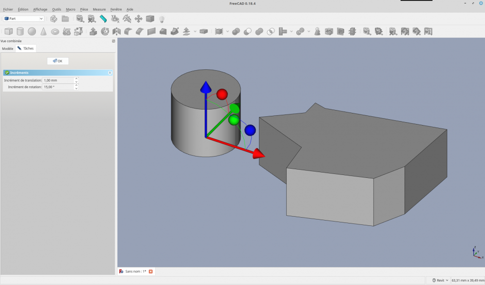

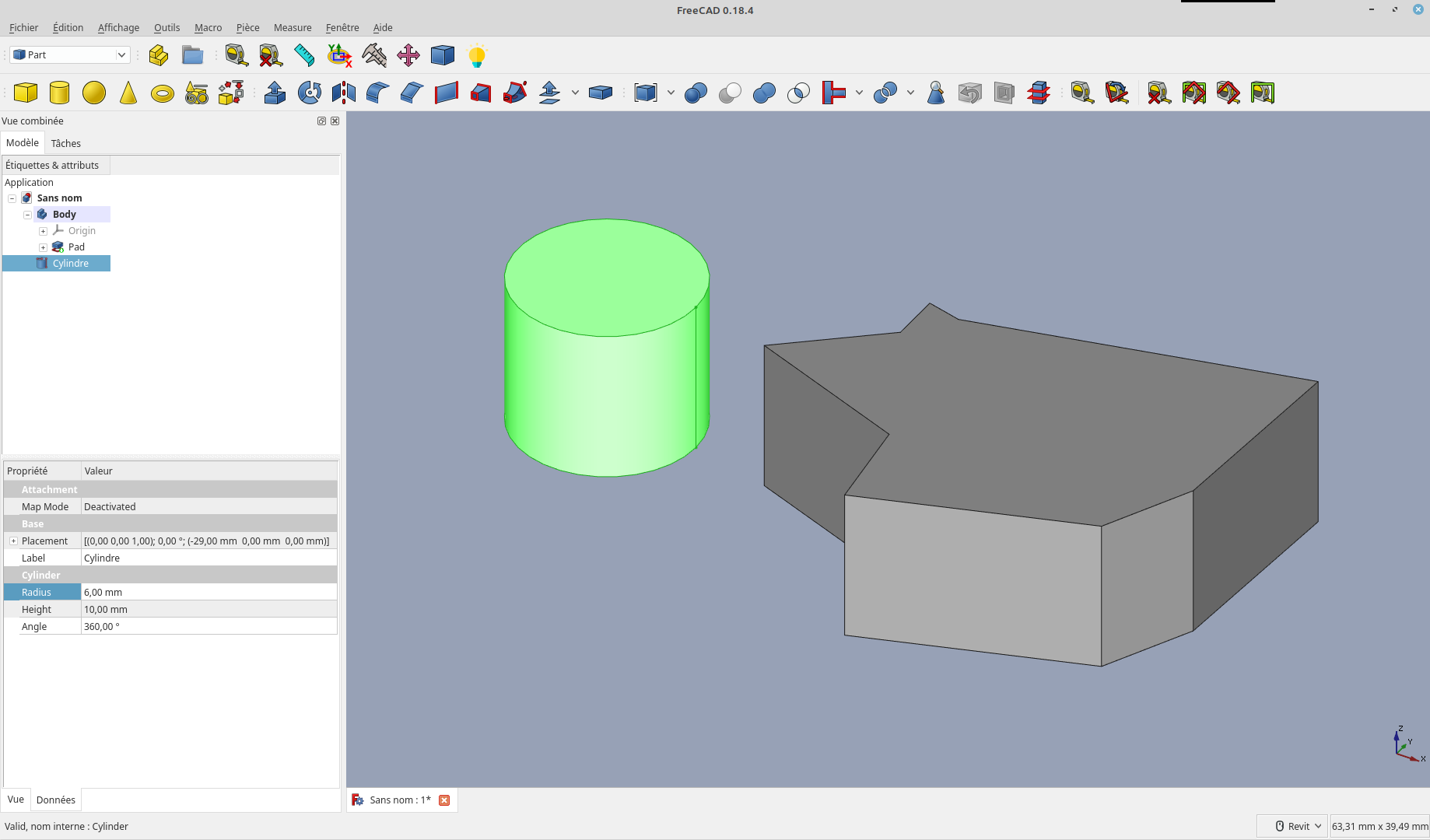

Forthman Posté(e) Avril 30, 2020 Partager Posté(e) Avril 30, 2020 (modifié) pour la fenêtre "vue combinée" à gauche tu as : en haut la vue de l'arbre de construction en bas les informations sur l'objet sélectionné dans la copie écran ci-dessus, il y a 2 objets : Body (créé avec l'atelier Part Design) et Cylindre (créé avec l'atelier Part) le cylindre est sélectionné et donc dans la partie basse on voit : le mode d'attachement (désactivé ici) qui permet de mettre en relation les éléments les uns par rapport aux autres Placement, qui peut-être déplier et qui donne les informations sur la position dans l'espace de l'objet Et enfin des infos spécifiques à l'objet cylindre : le rayon, la hauteur et l'angle de révolution Modifié (le) Avril 30, 2020 par Forthman Lien vers le commentaire Partager sur d’autres sites More sharing options...
Forthman Posté(e) Avril 30, 2020 Partager Posté(e) Avril 30, 2020 (modifié) lorsque l'on fait un clic droit sur un élément de l'arbre de construction, ça affiche un menu déroulant. la première entrée de ce menu correspond à l'action d'un double clic gauche sur cet objet. Par exemple, un un double clic gauche sur "Cylindre"dans l’arbre de construction, va activer "transformer" qui permet de positionner visuellement l'objet Avec un clic gauche maintenu sur les flèches (rouge=X vert=Y bleu=Z) on effectue une translation Avec un clic gauche maintenu sur les ronds on effectue une rotation l'incrémentation de translation et de rotation est indiqué à gauche. pour modifier cette valeur, il suffit de cliquer dessus et de saisir la valeur souhaitée (attention à ne pas valider cette valeur par la touche entrée, car ça quitte ce mode d'édition, c'est plutôt déroutant au début) Petite info utile, il est possible de modifier pratiquement toutes les valeurs éditables avec la molette de la souris ( avec la touche ctrl = 10x plus vite) Modifié (le) Avril 30, 2020 par Forthman Lien vers le commentaire Partager sur d’autres sites More sharing options...
Nolan Foot Posté(e) Avril 30, 2020 Auteur Partager Posté(e) Avril 30, 2020 il y a 8 minutes, Forthman a dit : lorsque l'on fait un clic droit sur un élément de l'arbre de construction, ça affiche un menu déroulant. la première entrée de ce menu correspond à l'action d'un double clic gauche sur cet objet. Par exemple, un un double clic gauche sur "Cylindre"dans l’arbre de construction, va activer "transformer" qui permet de positionner visuellement l'objet Avec un clic gauche maintenu sur les flèches (rouge=X vert=Y bleu=Z) on effectue une translation Avec un clic gauche maintenu sur les ronds on effectue une rotation l'incrémentation de translation et de rotation est indiqué à gauche. pour modifier cette valeur, il suffit de cliquer dessus et de saisir la valeur souhaitée (attention à ne pas valider cette valeur par la touche entrée, car ça quitte ce mode d'édition, c'est plutôt déroutant au début) Bonjour, Merci pour toutes ces informations je met l'ordi en route et j'y regarde Lien vers le commentaire Partager sur d’autres sites More sharing options...
