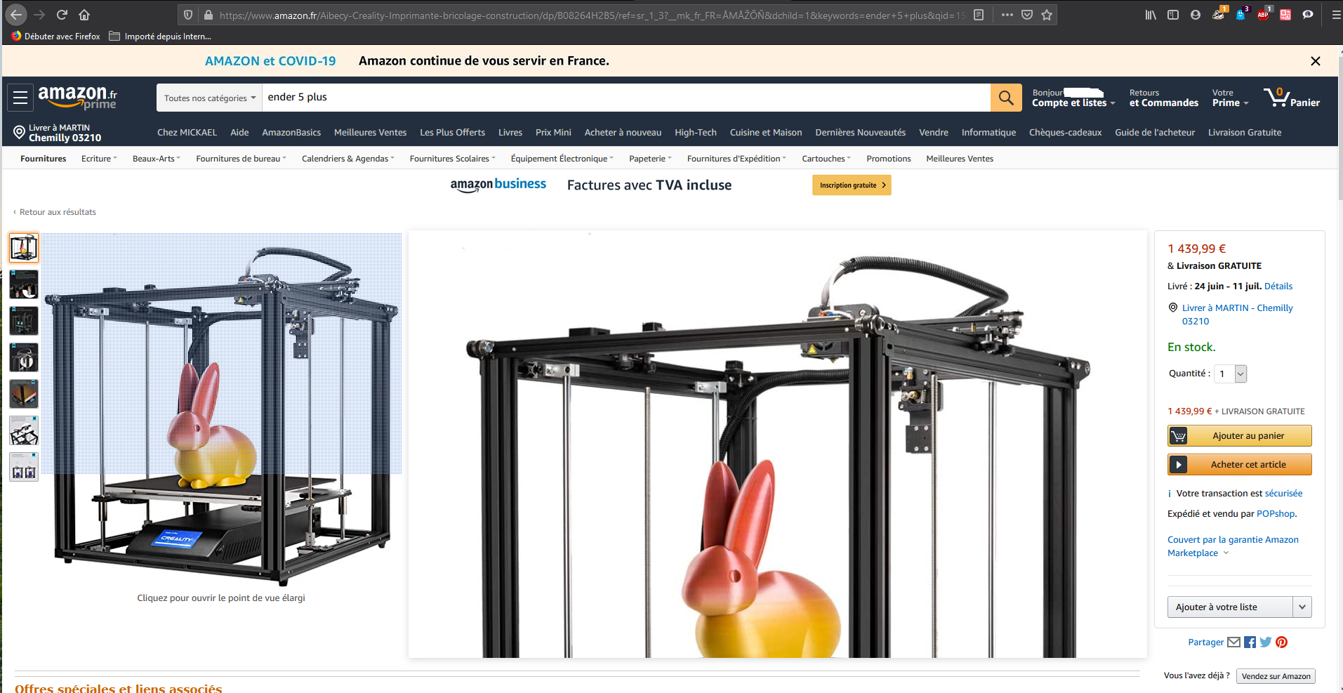

Bosco2509 PostĂ©(e) Mai 1, 2020 Partager PostĂ©(e) Mai 1, 2020 (modifiĂ©) il y a 23 minutes, ewaca a dit : la longer lk1 c'est une alphawis u20 en fait si je comprends bien. A vrai dire... c'est le mĂȘme fabricant "Longer". Mais sur demande de "Gearbest", il en fabrique, sous le nom d'une autre marque "Alphawise"... enfin c'est ce que moi j'ai pĂ»t comprendre ici et lĂ sur le net... Le principal Ă retenir : ALPHAWISE = LONGER C'est la mĂȘme maison/usine. il y a 23 minutes, ewaca a dit : Le budget est un peu plus Ă©levĂ© suur la ender 5 plus, mais je vais regarder de plus pres Niveau budget... sur Aliexpress, on est en ce moment Ă 509⏠: https://fr.aliexpress.com/item/4000242428843.html J'attend perso des stocks sur Amazon... mais elle y sera plus chĂšre entre 539 et 599âŹ. Actuellement... les prix ont explosĂ©s... et certains revendeurs en profite Ă gonfler le prix : PrĂšs de 900⏠de hausse... c'est hors de question de la payer ce prix lĂ perso... La ender 5 plus... est l'une des rares Ă proposer un "Gros Volume" d'impression de 350x350x400... Mais comme toutes, elle n'est pas exemptĂ© de dĂ©fauts : Ventilo du boitier bruyant - plateau chauffant 24v, mais long Ă chauffer (plus de 10min)... Perso... mon choix s'oriente sur celle-ci car il y a de nombreux kits qui permettent d'en faire une imprimante "semi-professionnel"... par contre niveau budget, on approche les 800⏠amĂ©liorations comprises. Dans un premier temps, voilĂ ce que j'ai prĂ©vu en terme d'amĂ©liorations : 1. Installation de ventilo Noctua dans le boitier > 15⏠2. Installation d'un lit chauffant en 220V > budget de 70⏠3. SĂ©curisation du Hotend via l'installation d'un Mosfet > ce qui soulagera l'Ă©lectronique. > je l'ai dĂ©jĂ 4. Pose de cloison tout autour et dessus. > pas encore dĂ©terminĂ©, si j'opte pour du verre ou du plexi 5. Extrudeur en Direct Drive (via un kit) > 50 Ă 80⏠6. Installation d'un Kit "Rail linĂ©aire" > environ 100⏠7. Changement de la carte mĂšre pour la nouvelle version "plus silencieuse) si j'estime que l'imprimante est trop bruyante. > environ 80⏠AprĂšs... ceux sont des amĂ©liorations... que j'ai prĂ©vu de faire "petit Ă petit"... et qui ne sont pas obligatoire... je le fais car j'utiliserais beaucoup cette imprimante, voilĂ tout. C'est un choix personnel. ModifiĂ© (le) Mai 1, 2020 par Bosco2509 Lien vers le commentaire Partager sur dâautres sites More sharing options...
