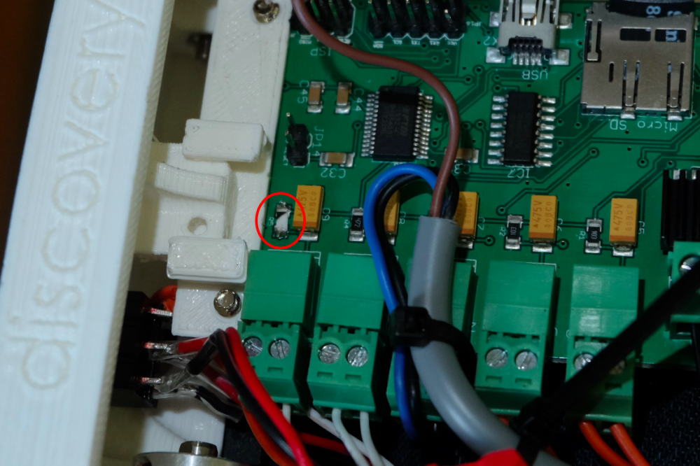

yannyann Posté(e) Avril 30, 2016 Partager Posté(e) Avril 30, 2016 Bonjour à Tous, Depuis maintenant 2 jours, ma Disco200 (reçu il y a 1 mois) ne veut plus rien faire. Lorsque je la mets en route avec une carte SD (avec le fichier contenant le porte clé Dagoma), l'extrudeur se déplace bien comme il faut, mais il ne chauffe pas. J'ai bien vérifié tous les câblages et la présence du fichier sur la carte SD et tout semble être bon. J'ai pris quelques valeurs à l'aide de mon Volt/Ohm mètre et j'ai ces résultats: Sonde thermique de l'extrudeur, débranchée, valeur vers 118 Kohm; mesure prise sur le connecteur vert débranché Sonde thermique de l’extruder, branchée et interrupteur Marche/Arrêt sur OFF: valeur vers 118Kohm; mesure prise sur le connecteur branché sur la carte Melzi ((repère 1 sur la photo): Voltage = 0 Volt; Sonde thermique de l'extrudeur, branchée et interrupteur Marche/Arrêt sur ON; valeur vers 118Kohm; Voltage= 0 Volt (repère 1 sur la photo) Je pense donc que la thermistance n'a pas de problème. A chaque fois, j’ai pris le voltage sur le connecteur de l'extrudeur, et j’obtiens toujours 0 Volt (repère 3 sur la photo). En prenant le voltage sur le repère 2 de la photo, j’obtiens 4,8 Volts Est-ce que la carte Melzi aurait lachée? Le firmware installé est celui que l’on trouve sur le tuto de mise à jour de la carte. Toute aide serait la bien venue! Lien vers le commentaire Partager sur d’autres sites More sharing options...

yannyann Posté(e) Avril 30, 2016 Auteur Partager Posté(e) Avril 30, 2016 Merci pour vos réponses. J'ai regardé pour la température dans CbD2, elle est réglée à 205°. J'ai vérifié la résistance de l'extrudeur, elle est de 0 ohm et le voltage est toujours à 0 Volt pendant toute la phase où il devrait ce mettre en chauffe. En regardant de plus prêt, j'ai découvert qu'une résistance (voir photo dans le petit rond rouge), celle du port de la thermistance, a l'air d'être en mauvais état. En débranchant la thermistance et en prenant la valeur de cette dernière, mon ohm-mètre n'indique rien (l'infini), comme si elle avait claquée. En prenant la même mesure sur la résistance du repère 2 dans ma première photo, j'obtiens 4,5 Kohm. Est-ce que je peux en conclure que c'est foutu?!? Lien vers le commentaire Partager sur d’autres sites More sharing options...
Nz0 Posté(e) Avril 30, 2016 Partager Posté(e) Avril 30, 2016 (modifié) Salut à tous , On dirais que les soudures de cette résistance aient coulé et cela la met en court circuit. D'après le plan (Datasheet Melzi) , R5 est une résistance de 4K7 et tu devrais donc avoir une lecture de cette résistance comme celle que tu mesures sur R4 (4,5 Kohm). Regarde dans le bas du plan , repère ENDTEMP Tu peux tenter d'enlever l'excédent de soudure (avec une pompe à dessouder) , ou mieux : enlever cette résistance et la remplacer (même par une conventionnelle pas obligatoirement une smd) Après , il faut espérer qu'il n'y ait que cela de touché Modifié (le) Avril 30, 2016 par Nz0 Lien vers le commentaire Partager sur d’autres sites More sharing options...

yannyann Posté(e) Avril 30, 2016 Auteur Partager Posté(e) Avril 30, 2016 Et bien c'est bien ça! La résistance c'est bien envoyée en l'air! Je viens de la changer et tout est revenu dans l'ordre Merci à Tous et bonne soirée! 1 Lien vers le commentaire Partager sur d’autres sites More sharing options...
