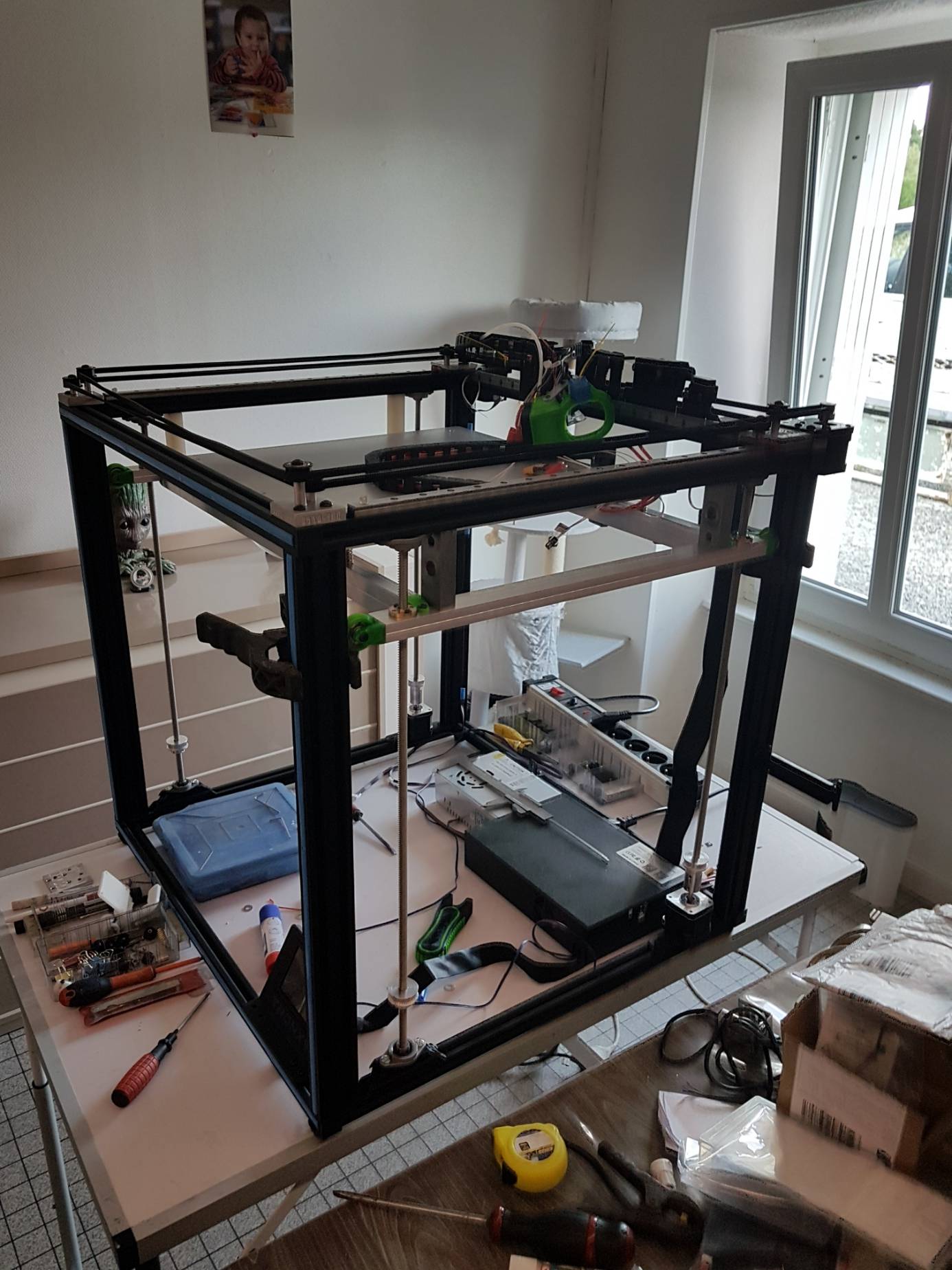

Moindetaxes Posté(e) Mai 5, 2020 Partager Posté(e) Mai 5, 2020 (modifié) Salut je vais faire un support pour le reglage du capteur, ensuite un seul moteur pour le Z , et jai rajouter une vitre de 3 mm. Sa très important https://www.thingiverse.com/thing:4293694 Modifié (le) Mai 5, 2020 par Moindetaxes Lien vers le commentaire Partager sur d’autres sites More sharing options...
palouf34 Posté(e) Mai 6, 2020 Auteur Partager Posté(e) Mai 6, 2020 merci pour ce complement d'info, le capteur de nivellement c'est celui d'origine ou c'est un BLtouch ? je pensais rajouter un lit magnétique en plus du miroir. Lien vers le commentaire Partager sur d’autres sites More sharing options...
Moindetaxes Posté(e) Mai 6, 2020 Partager Posté(e) Mai 6, 2020 le capteur et d’origine je vais aussi passer par un bl touch plus précis j’ai commander 4 vis trapèze pour l’axe Z avec palier et écrous et 4 pignons de 60 dents reste plus que la courroie Lien vers le commentaire Partager sur d’autres sites More sharing options...

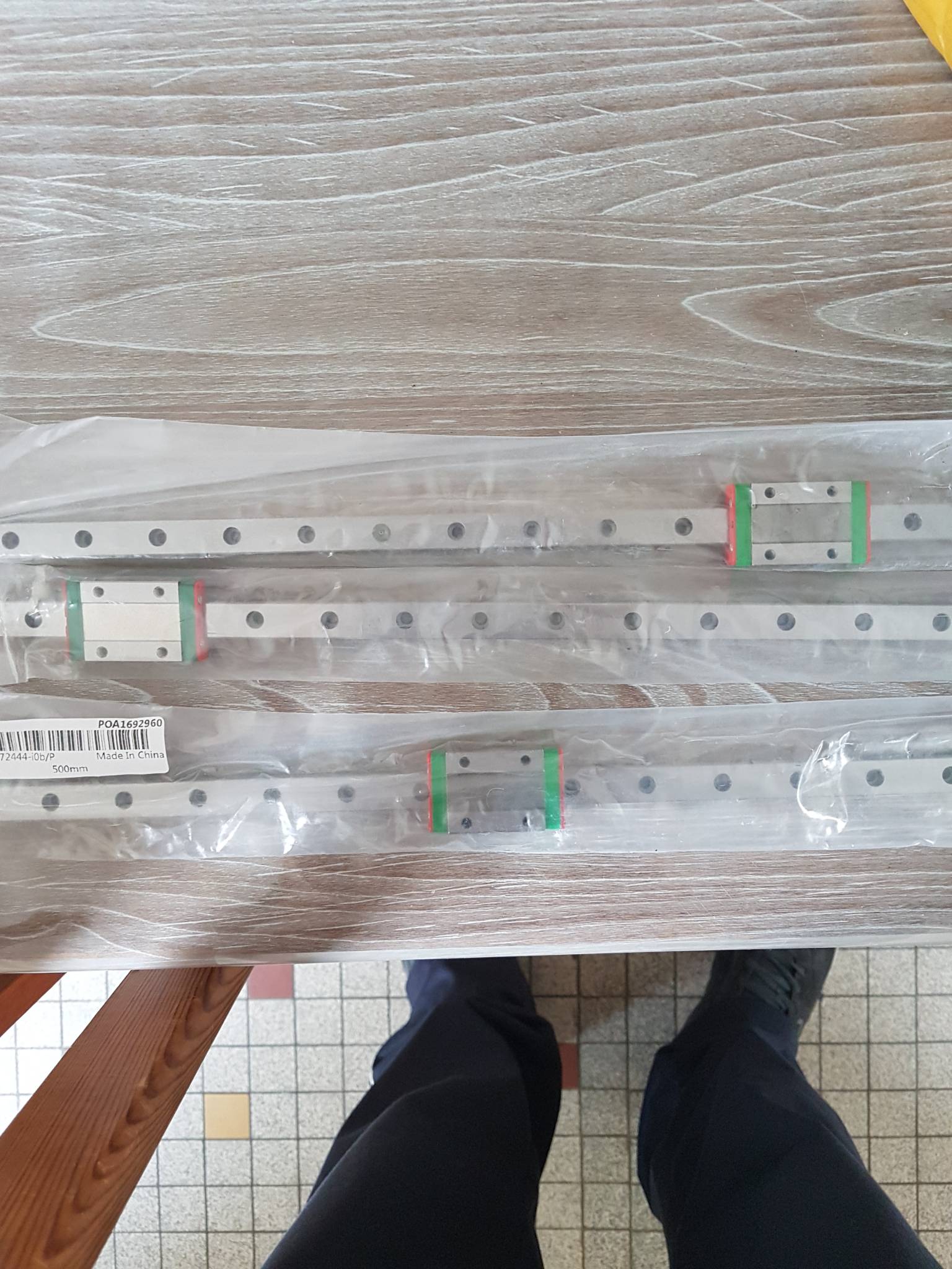

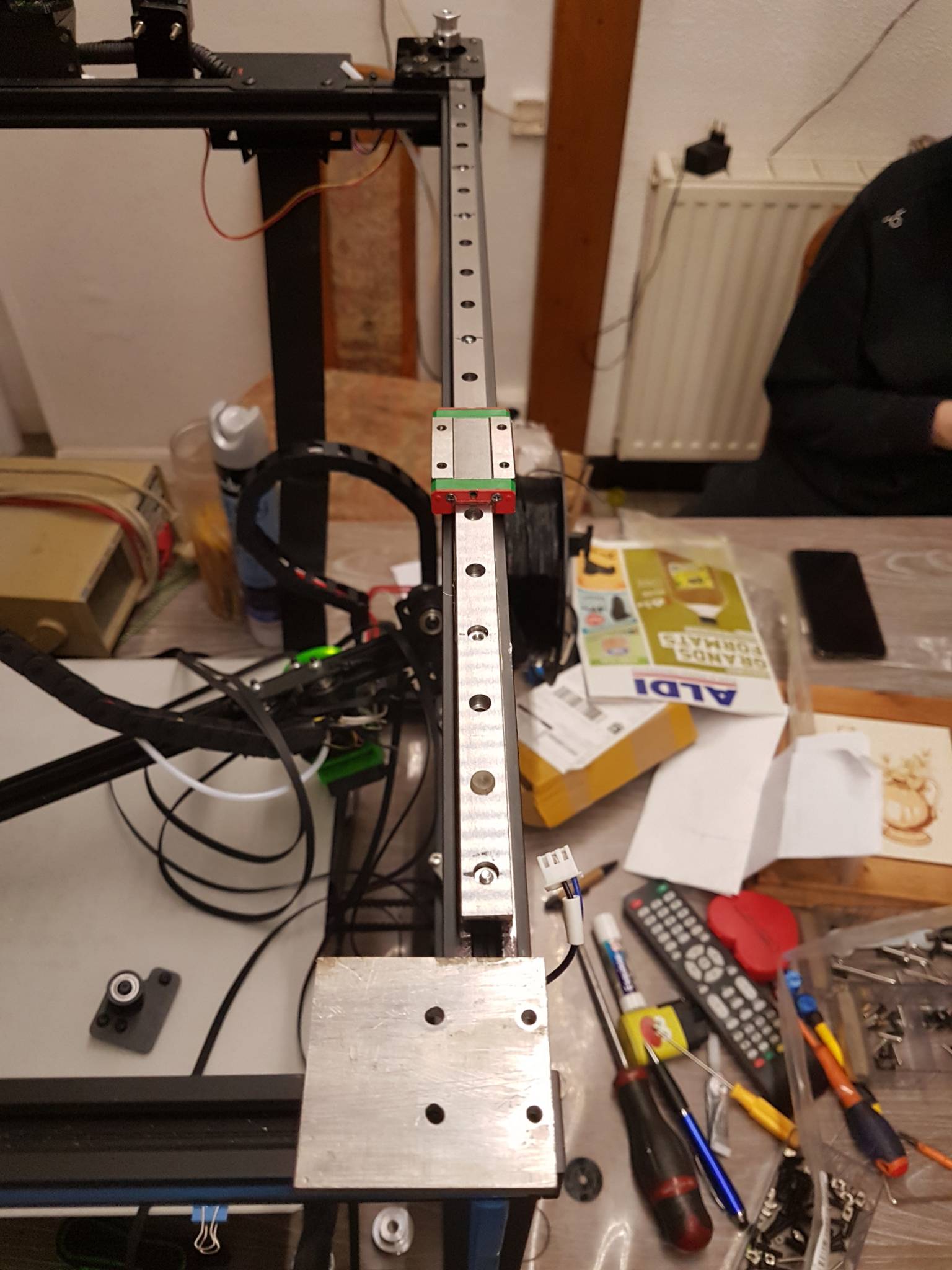

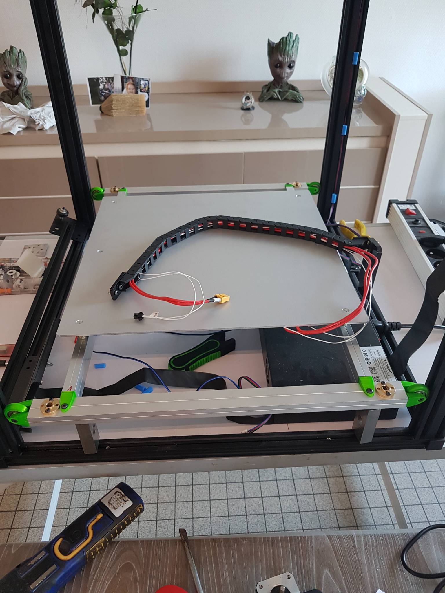

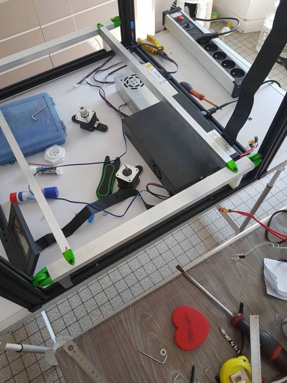

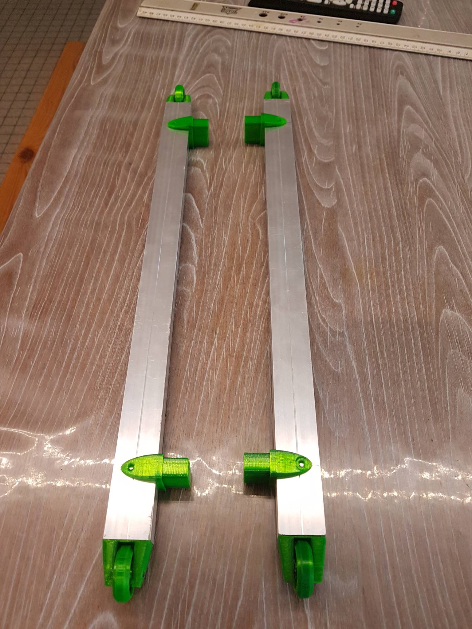

Moindetaxes Posté(e) Juin 30, 2020 Partager Posté(e) Juin 30, 2020 2 1 Lien vers le commentaire Partager sur d’autres sites More sharing options...
Moindetaxes Posté(e) Juin 30, 2020 Partager Posté(e) Juin 30, 2020 j’ai plein de photos mais je sais pas comment les mettres on et limiter a 10MB Lien vers le commentaire Partager sur d’autres sites More sharing options...
palouf34 Posté(e) Juin 30, 2020 Auteur Partager Posté(e) Juin 30, 2020 super merci c'est déjà pas mal de voir les rail mgen installé... par contre je vois que tu a amélioré aussi le support du bed.... Lien vers le commentaire Partager sur d’autres sites More sharing options...
Moindetaxes Posté(e) Juillet 1, 2020 Partager Posté(e) Juillet 1, 2020 (modifié) oui je préfère alléger l'ensemble Modifié (le) Juillet 1, 2020 par Moindetaxes 1 Lien vers le commentaire Partager sur d’autres sites More sharing options...
