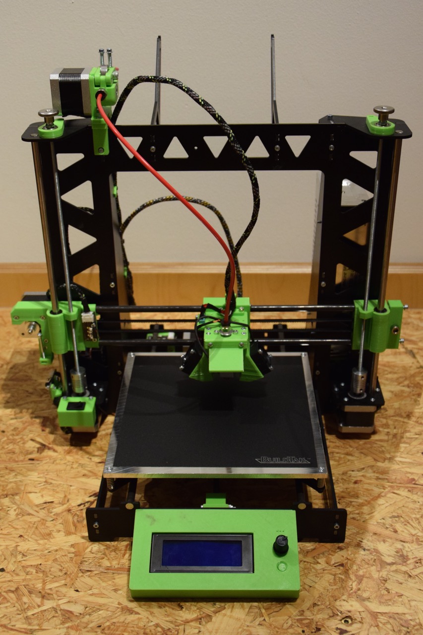

J-Max.fr Posté(e) Avril 30, 2016 Partager Posté(e) Avril 30, 2016 (modifié) Re, Bien, on y voit plus clair déjà. Quand on construit soi même, tout est possible. C'est justement l'avantage : on choisit les meilleurs composants en fonction de son budget et de l'utilisation que l'on va en faire. Avec un budget de 1400€ tu es très confortable, tu peux même te monter une excellente machine pour moins que ça. Voici la piste que j'emprunterai si j'étais à ta place : Châssis P3 Steel (cousine de la Prusa i3). Carte 32bits type MKS Sbase ou équivalent avec écran tactile Alimentation 24v Buse d'extrusion E3D Legend Pack (Chimera + Cyclops) Vis trapézoidales sur l'axe Z Plateau aluminium 4mm avec plaque de PEI Tout le reste étant assez standard. J'évalue le coût de l'ensemble entre 500 et 700€ selon la taille de plateau souhaitée. Ca ressemble à ça : ++JM Modifié (le) Avril 30, 2016 par J-Max.fr 1 Lien vers le commentaire Partager sur d’autres sites More sharing options...
