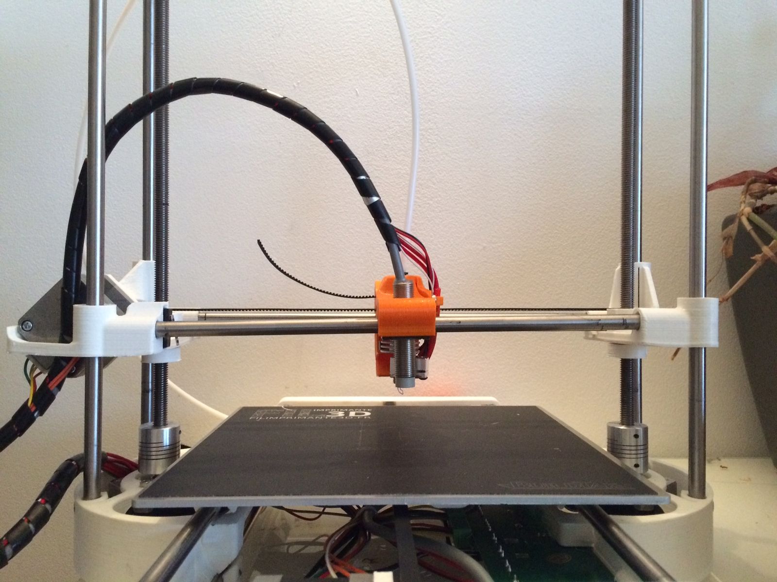

fpiazzon Posté(e) Mai 1, 2016 Partager Posté(e) Mai 1, 2016 Bonjour, J'ai reçu ma Dagoma D200 montée il y a 2 mois. Depuis chaque impression me demandent un réglage systématique des hauteurs pour garantir que cela marche, le palpeur ne fonctionnant pas(ilperfore en 2ème point le buidtrak)... Enervé par cette difficulté, j'ai cherché à savoir pourquoi. En fait mes 2 axes X en sont pas droit : A gauche celui de l'arrière est plus haut de 5 mm et à droite ils sont alignés... Mon soucis : comment réussir à les aligner ???? Merci de votre aide... Fabien Lien vers le commentaire Partager sur d’autres sites More sharing options...

fpiazzon Posté(e) Mai 2, 2016 Auteur Partager Posté(e) Mai 2, 2016 Hello merci Nebraan du conseil ! Je bascule ce post. Pour la photo voila ... J'ai cherché à tout régler mais rien n'y fait. Merci des idées... Fabien Il y a 9 heures, Nebraan a dit : Conseil: Fais un tour dans le topic présentation avant de venir poser tes questions tu aurais une photo qu'on se rende mieux compte de ton problème? Edit: il y à une section Dagoma sur le forum tu devrais demander à un modo de déplacer ton post tu auras plus de réponses ^^ Lien vers le commentaire Partager sur d’autres sites More sharing options...

Bouss31 Posté(e) Mai 2, 2016 Partager Posté(e) Mai 2, 2016 Joli! Ce sont les supports x qui ont du trop warper. Machine livrée montée? Direct contacte Dagoma. C'est pas compliqué, y'a juste ces supports à changer (ptet qu'un de foiré mais tant qu'à faire) Je veux bien que le PLA puisse bouger un peu dans le temps mais que la bécane soit sortie comme ça, y'a eu un trou dans la raquette! Lien vers le commentaire Partager sur d’autres sites More sharing options...
