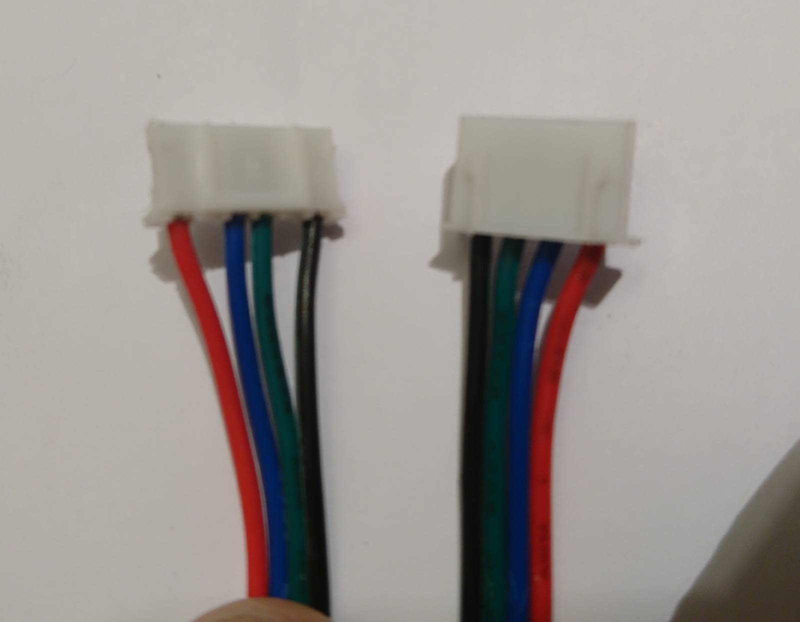

keroxx Posté(e) Mai 3, 2020 Partager Posté(e) Mai 3, 2020 (modifié) Bonjour à tous ! Je viens d'installer une SKR1.3 avec des TMC2208 sur ma CR10 Tous se passe bien je fait tous les tests... X Y Z Bed Buse ... et quand je test le moteur de l'extrudeur ... ça siffle... (KAY3D Cheetah / Marlin 2.0.5.1) J'ai fait plein de recherches ... je trouve pas le problème J'avais un autre TMC2208 je l'ai remplacé mais ça ne change rien J'ai vérifié toutes les connections ... débranché rebranché ... Mais rien .. Au multimètre j'ai 1.20v Si vous avez la solution Faites en moi part Merci d'avance !!! Simon Modifié (le) Mai 3, 2020 par keroxx Lien vers le commentaire Partager sur d’autres sites More sharing options...

Bullstyx Posté(e) Mai 4, 2020 Partager Posté(e) Mai 4, 2020 Bonjour, Contrôle l'ordre de tes fils, normalement sur ta carte tu devrais avoir rouge / bleu / vert / noir, il faut que cet ordre soit le même au niveau de ton moteur sinon ça fait un bruit strident et ça risque d'abimer du matériel ! Sur la vidéo j'ai l'impression que ton rouge et ton bleu sont inversés... Cordialement Lien vers le commentaire Partager sur d’autres sites More sharing options...
keroxx Posté(e) Mai 4, 2020 Auteur Partager Posté(e) Mai 4, 2020 (modifié) Salut Bullstyx ! merci pour ton retour ! Le bleu et le noir on l'air d’être inversé ... Bobine moteur : Noir/Rouge Vert/Bleu Qu'en pense tu ? Modifié (le) Mai 4, 2020 par keroxx Info bobine moteur Lien vers le commentaire Partager sur d’autres sites More sharing options...
Bullstyx Posté(e) Mai 4, 2020 Partager Posté(e) Mai 4, 2020 Je ne connais pas la SKR 1.3 donc je ne sais pas si la photo ci dessous t'aidera, mais à avoir testé sur la carte d'origine de la tronxy X5S, une SBase 1.3 et la Creality 1.1.5 de l'Ender 5, ce câble fonctionne partout et les moteurs tournaient dans le bon sens :(après ça dépend aussi de ton firmware) : Lien vers le commentaire Partager sur d’autres sites More sharing options...
