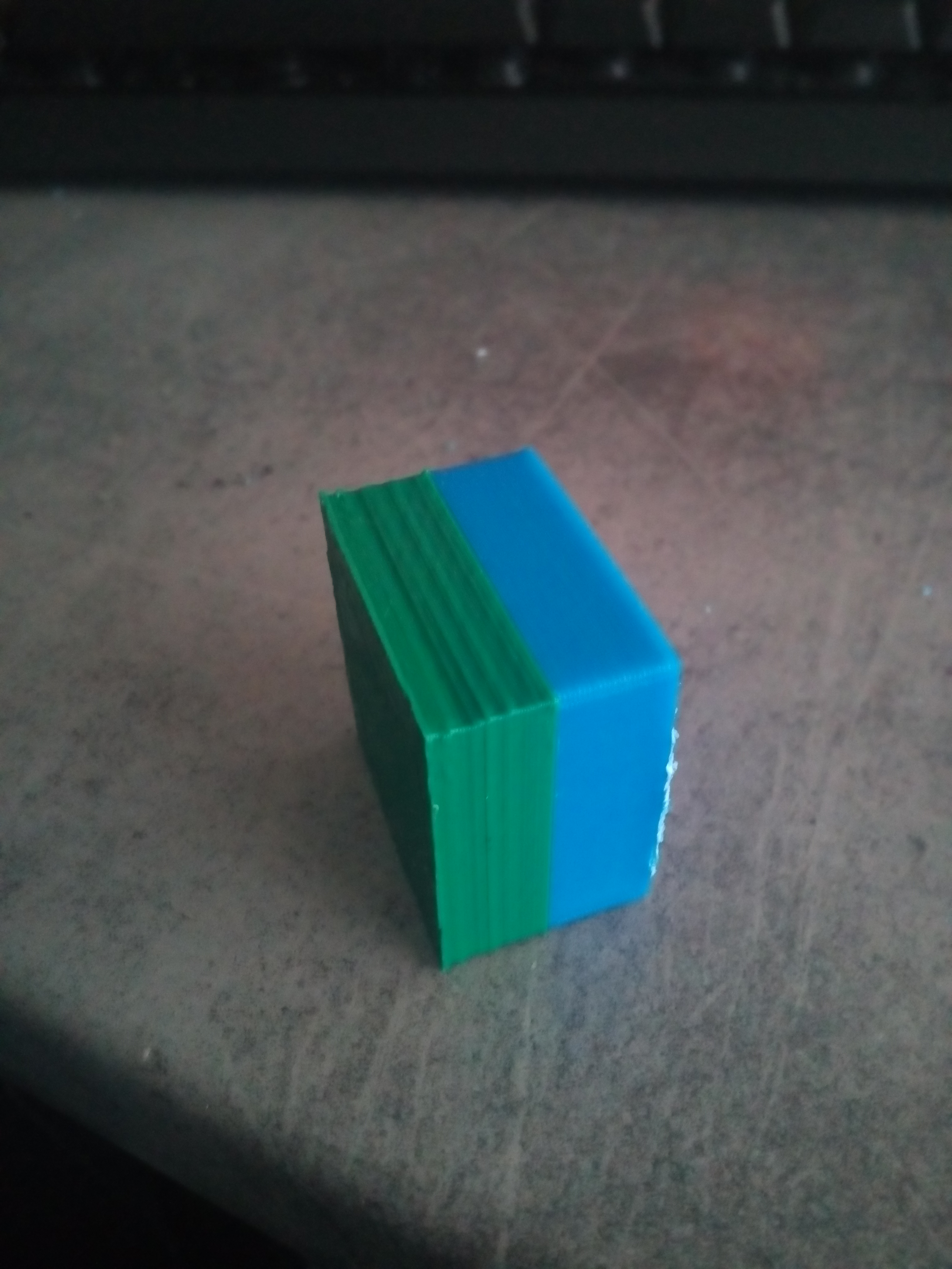

legired Posté(e) Mai 5, 2016 Auteur Partager Posté(e) Mai 5, 2016 (modifié) Re, je viens de sortir la pièce, je mets une photo, perso je trouve qu'elle est bien, mais peut être que tu verras un truc que j'ai pas vus, bien entendus, il manque encore 1mm en X et Y et un peut moins de 1mm en hauteur il manque peut être un peut de filament, mais j'avais mis le flow a 0.8 en attendant de calibré l'extruder (je vais commencer a le faire la) et le pied a coulisse je l'ai ! mais il n'as plus de pile x) je dois aller en acheter edit : j'ai oublier ça aussi : https://www.thingiverse.com/thing:1431538 le lien du modèle, on sais jamais edit 2 : j'avais lancer un peut après la même impression sur ma UP MINI afin de voir la différence, c'est de l'ABS avec les config d'origine de la UP MIni et la taille de la pièce est identique a celle faite par la prusa, je me demande donc si le problème viens de la prusa ou du modèle, ou alors mes deux imprimantes on le même problème Modifié (le) Mai 5, 2016 par legired Lien vers le commentaire Partager sur d’autres sites More sharing options...
J-Max.fr Posté(e) Mai 5, 2016 Partager Posté(e) Mai 5, 2016 (modifié) Re, Ou alors c'est le mètre Tu as de la sous-extrusion, ça sera réglé avec la calibration. En revanche, tu as du jeu dans tes axes si on regarde les tranches de la pièce verte. ++JM Modifié (le) Mai 5, 2016 par J-Max.fr Lien vers le commentaire Partager sur d’autres sites More sharing options...

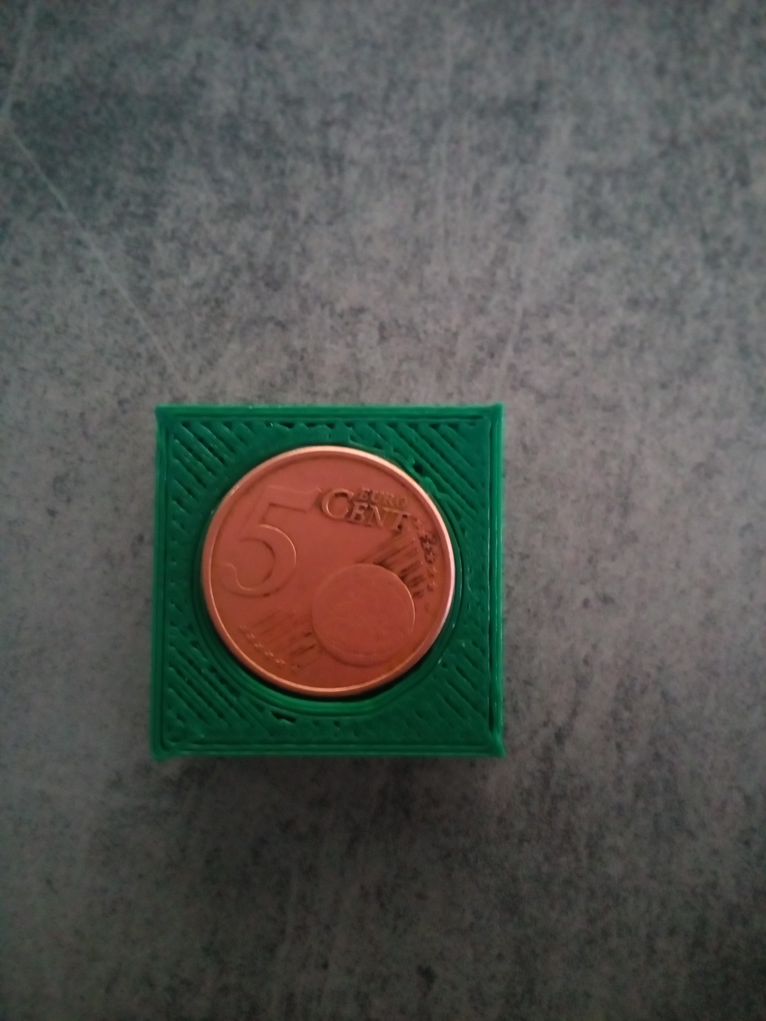

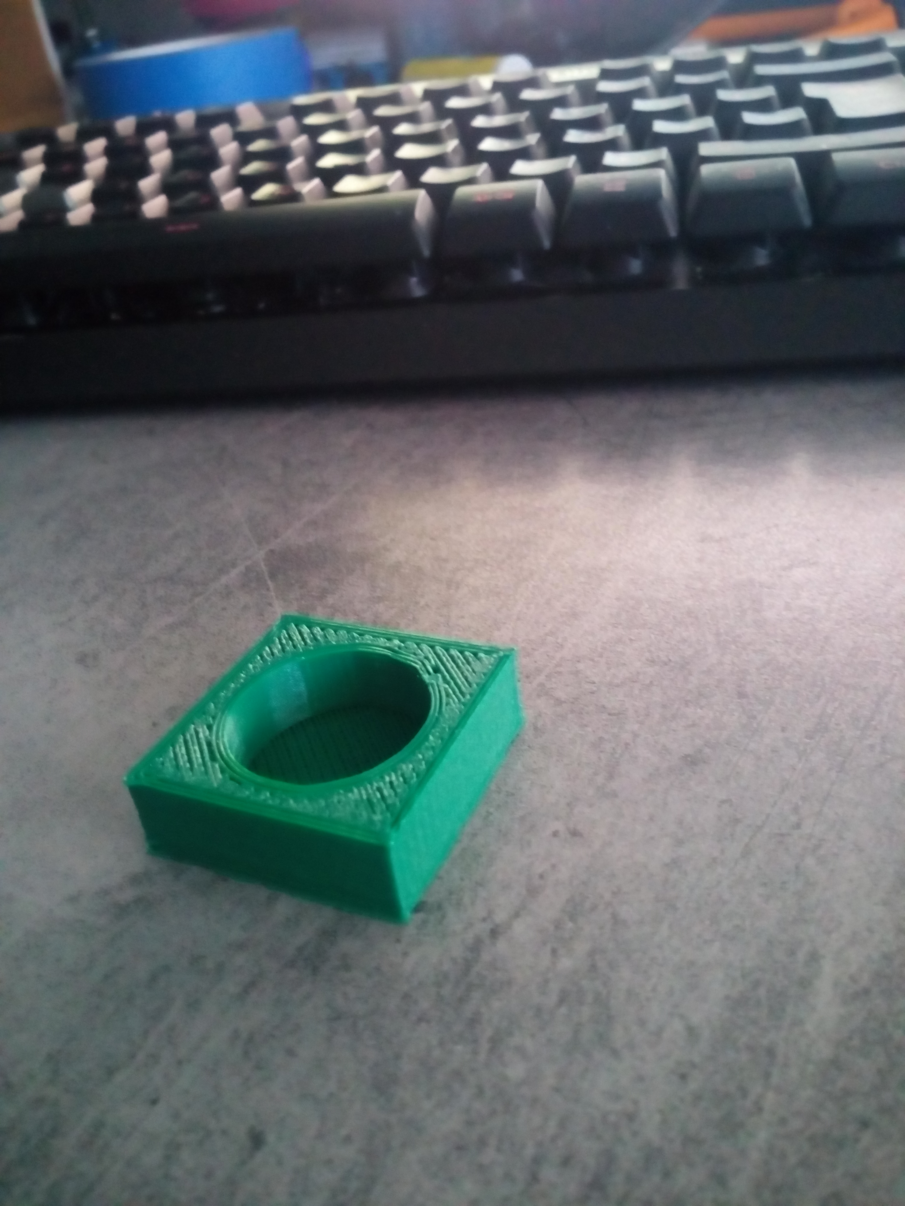

legired Posté(e) Mai 5, 2016 Auteur Partager Posté(e) Mai 5, 2016 Re, le jeux c'est au niveau de quoi que je dois regarder ? les courroies ? et tu en pense quoi du fait que les trous ne sont pas bon ? que la pièce ne rentre pas, autant sur la prusa que la up mini ? j'ai essayer d'imprimer ceci : https://www.thingiverse.com/thing:1019228 mais pareil, l’écrou M4 ne rentre pas Lien vers le commentaire Partager sur d’autres sites More sharing options...
J-Max.fr Posté(e) Mai 5, 2016 Partager Posté(e) Mai 5, 2016 Re, Chaque chose en son temps, on s'occupera du jeu plus tard. La Up mini à l'air d'imprimer très bien. Tu en es où de la calibration extrudeur ? ++JM Lien vers le commentaire Partager sur d’autres sites More sharing options...

legired Posté(e) Mai 6, 2016 Auteur Partager Posté(e) Mai 6, 2016 Salut ! je suis de retour avec un pied a coulisse qui marche ! Voici on j'en suis : extrudeur calibré. J'en ai profiter pour mesurer la pièce, elle fait exactement 29.97mm on as 0.03mm près on as les 30mm ! il reste plus que le jeux des axes a corrigé et normalement c'est bon ? Lien vers le commentaire Partager sur d’autres sites More sharing options...
J-Max.fr Posté(e) Mai 6, 2016 Partager Posté(e) Mai 6, 2016 Bonjour, Et bien j'aime mieux ça 3/100e sur une imprimante à ce prix, c'est plutôt honorable ! Tu fais combien au test du mur fin ? Sinon au sujet du jeu dans les axes : vérifier c'est que les courroies sont bien tendues vérifier qu'elles sont bien dans l'axe : pas de trapèze entre les poulies et les fixations de la courroie vérification du jeu dans les guidages. Secouer chaque partie mobile (plateau Y, portique, chariot X. Si ça bouge, c'est qu'il y a du jeu, lequel s'imprimera sur la pièce solution => remplacer les douilles par des douilles de qualité, à bille, polymères ou bronze. (NB, certains LM8UU basse qualité peuvent avoir jusqu'à 3/10e de jeu !) vérification des vis : Elles doivent être rigoureusement droites et strictement parallèles aux guides verticaux - Faire un homing, puis demander au Z de monter de 180mm. Si on voit l'extrémité de la vis faire des cercles c'est que ça ne va pas. - vérifier que l'axe moteur est aligné avec l'écrou de la vis. dans le cas contraire réaligner le moteur, et recommencer le test. Si alignement impossible = Xend voilé, réimprimer une pièce juste. - si ça ondule encore, démonter la vis et la faire rouler sur une surface bien plate, elle doit rouler aussi bien qu'une bille, sinon elle n'est pas droite => détordre ou remplacer par une vis et un écrou de qualité, idéalement vis trapézoidale de 8mm au pas de 8mm (T8/8). - si elle est droite : vérifier l'accouplement vis-moteur. Essayer de compenser l'erreur en tournant l'accouplement et en alignant avec les vis de serrage, si c'est insuffisant => remplacer par des coupleurs de qualité. Après ça, toutes les "vaguelettes" sur les bords de la pièce doivent disparaitre. Bonne chance ++JM Lien vers le commentaire Partager sur d’autres sites More sharing options...

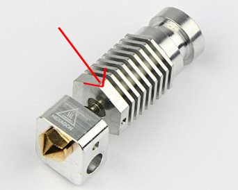

legired Posté(e) Mai 11, 2016 Auteur Partager Posté(e) Mai 11, 2016 Salut, j'ai reçus de nouvelles bobines de PLA lundi, j'ai donc lancer une grosse impression pour voir le résultat, après plus de 4h d'impressions, le filament as décider de ne plus sortir, j'me suis dis que j'avais peut être mis la buse trop chaude ou quoi, bref, j'ai donc décider de refaire l'impression aujourd'hui, sauf que j'ai un soucis ... les deux bobines de PLA que j'ai reçus lundi ne veulent plus s'extruder ! le filament bloque dans l'extrudeur ! et le pire dans tous ça, c'est que j'ai réussi a faire passer de l'ABS et la bobine de PLA (qui viens du même endroit), en gros il n'y as que les 2 nouvelles bobines qui bloque O_o Lien vers le commentaire Partager sur d’autres sites More sharing options...
elcp72 Posté(e) Mai 11, 2016 Partager Posté(e) Mai 11, 2016 Salut As tu bizauté le filament avant de l'insérer ? Lien vers le commentaire Partager sur d’autres sites More sharing options...
legired Posté(e) Mai 11, 2016 Auteur Partager Posté(e) Mai 11, 2016 Re, Oui oui ! tous mes filaments s'extrude, sauf les deux bobines reçus lundi, j'ai essayer de pousser le filament a la mains, il bloque a ce niveau bien entendus j'ai essayer de désserrer la vis, cela ne change rien Lien vers le commentaire Partager sur d’autres sites More sharing options...
elcp72 Posté(e) Mai 11, 2016 Partager Posté(e) Mai 11, 2016 Donc actuellement l'abs passe mais pas le PLA ... Bizarre ... Tu peux revérifier avec l'ABS car je pense que ta buse est bouchée (C'est pour cela que j'ai une aiguille d'acupuncture :-)) Lien vers le commentaire Partager sur d’autres sites More sharing options...
legired Posté(e) Mai 11, 2016 Auteur Partager Posté(e) Mai 11, 2016 (modifié) Justement, le PLA que j'ai reçus en même temps que l'imprimante lui passe... il y as juste les 2 nouvelles bobines qui ne passent pas je vais monter la buse a 240 et essayer de repasser de l'abs sur une vingtaine de cm pour être sur edit : je confirme, l'abs passe comme papa dans maman, donc la buse n'est pas bouchée Modifié (le) Mai 11, 2016 par legired Lien vers le commentaire Partager sur d’autres sites More sharing options...
elcp72 Posté(e) Mai 11, 2016 Partager Posté(e) Mai 11, 2016 Ca m'est arrivé une fois et j'ai résolu le pb en bizautant 2 fois et en tendant le fil bien droit avant ... Lien vers le commentaire Partager sur d’autres sites More sharing options...
legired Posté(e) Mai 11, 2016 Auteur Partager Posté(e) Mai 11, 2016 bah j'ai réessayer, sans rien changer au filament et maintenant ça marche ... j'comprend pas en tous cas merci ! Lien vers le commentaire Partager sur d’autres sites More sharing options...

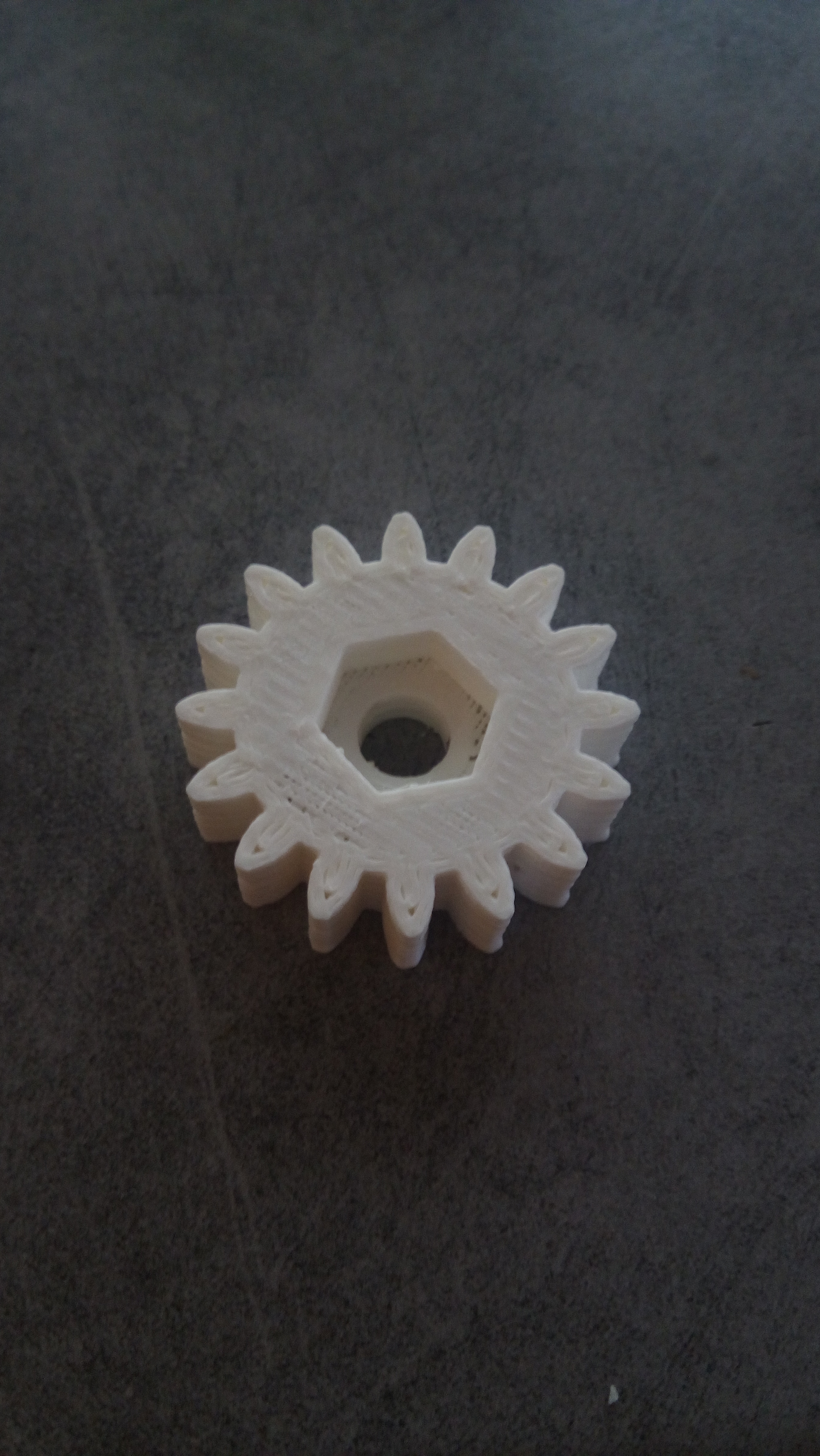

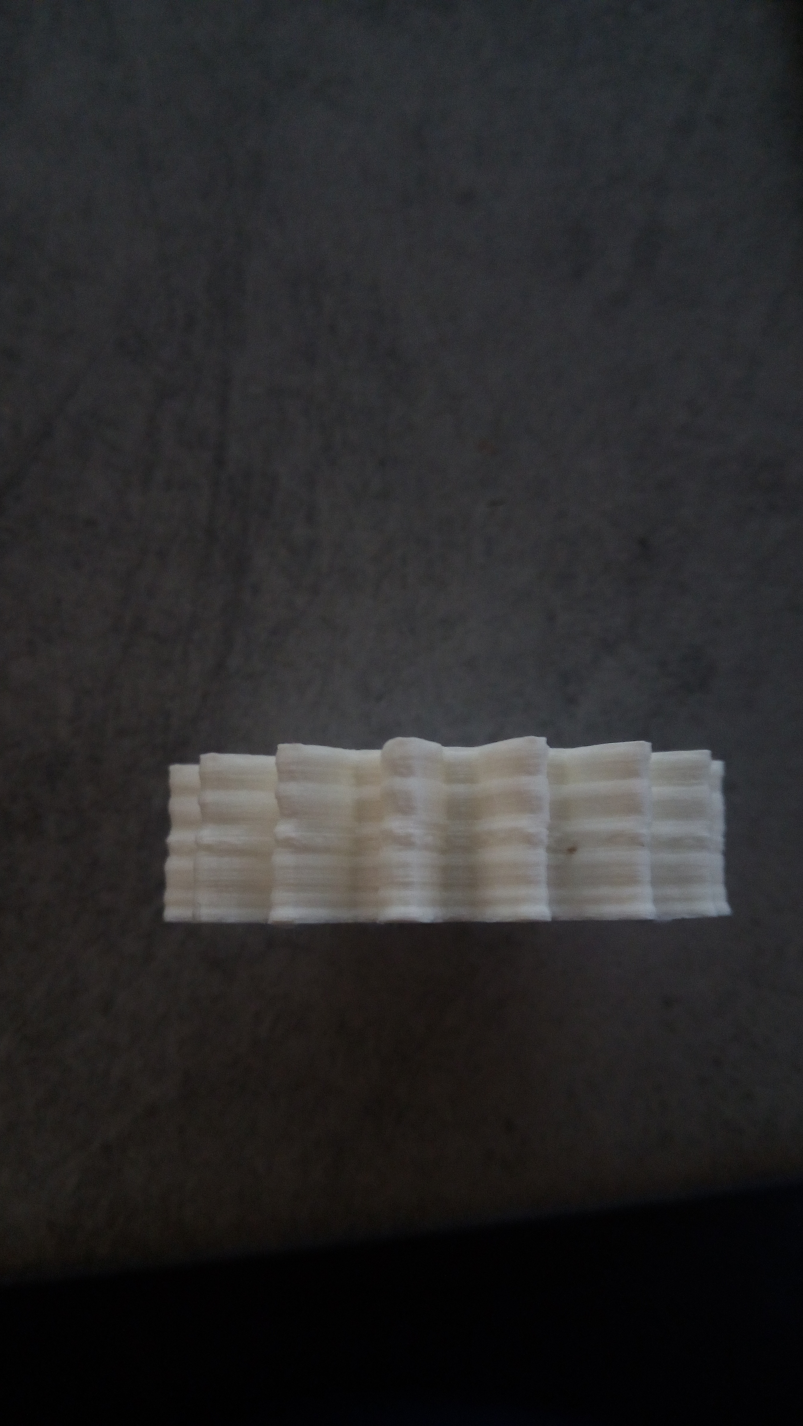

legired Posté(e) Mai 18, 2016 Auteur Partager Posté(e) Mai 18, 2016 Salut ! j'ai pas mal imprimer depuis, et j'ai un soucis de Wobble maintenant ! ce n'étais pas grave pour les impressions que j'avais jusqu'as maintenant, mais la je rendre dans une partie plutôt précise, et ça m'embête un peut ! pour information : réglages standard de Slic3r, PLA a 190°, plateau a 60°, ventilo tous le temps allumer sur la buse sauf pour la première couche. photo : merci Lien vers le commentaire Partager sur d’autres sites More sharing options...
legired Posté(e) Mai 21, 2016 Auteur Partager Posté(e) Mai 21, 2016 (modifié) Salut ! j'ai continuer mes recherches pendant la semaine, je suis tomber sur ça https://thebreizmaker.wordpress.com/wobble-en-z-resolu/ je pense que c'est pas mal, c'est pas le premier que je vois qui as fait ce genre de truc, je suis actuellement en train de remodéliser les pièces de l'axe X pour pouvoir refaire ce système sur mon imprimante, je vous tiendrais au courant dans le début de la semaine prochaine ^^ Modifié (le) Mai 21, 2016 par legired Lien vers le commentaire Partager sur d’autres sites More sharing options...
