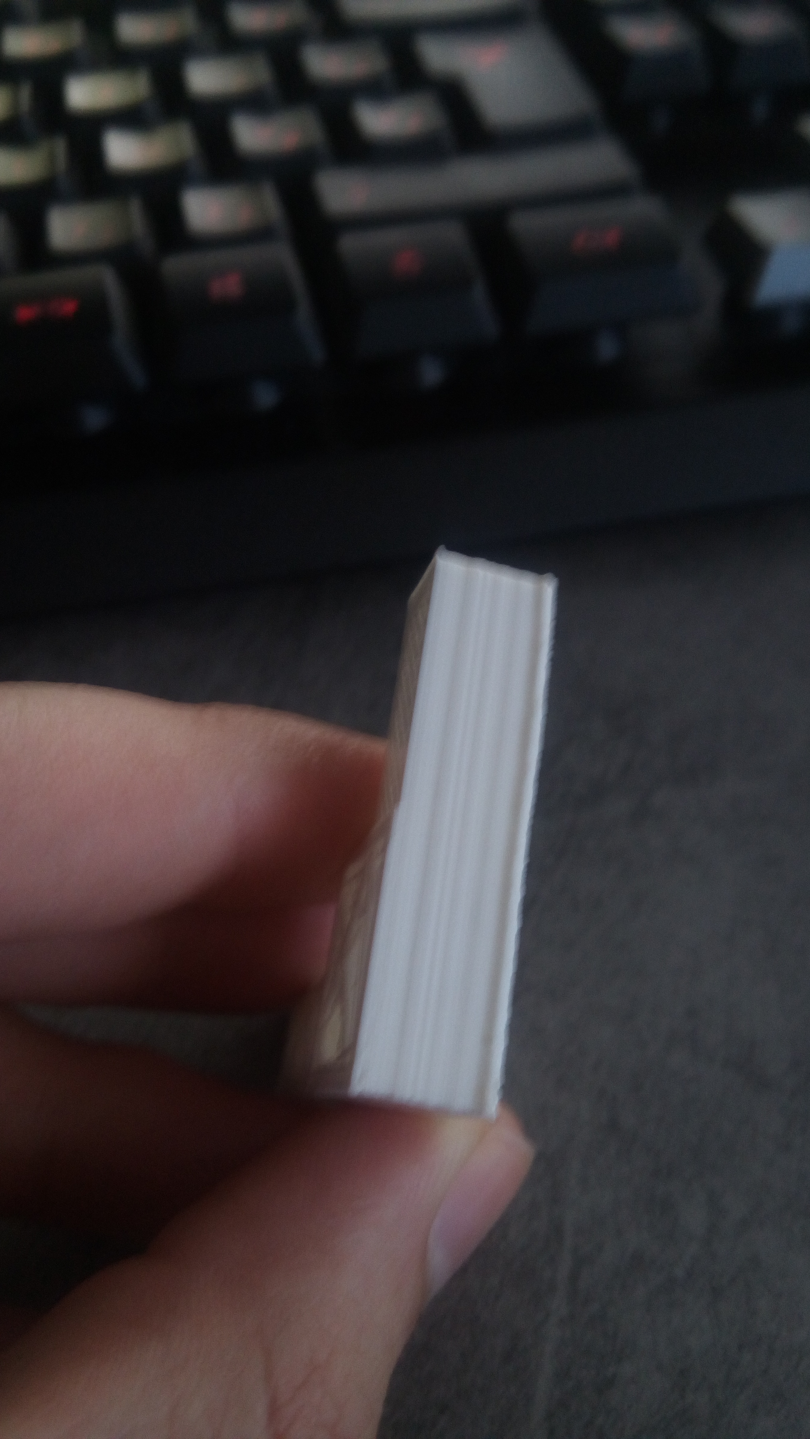

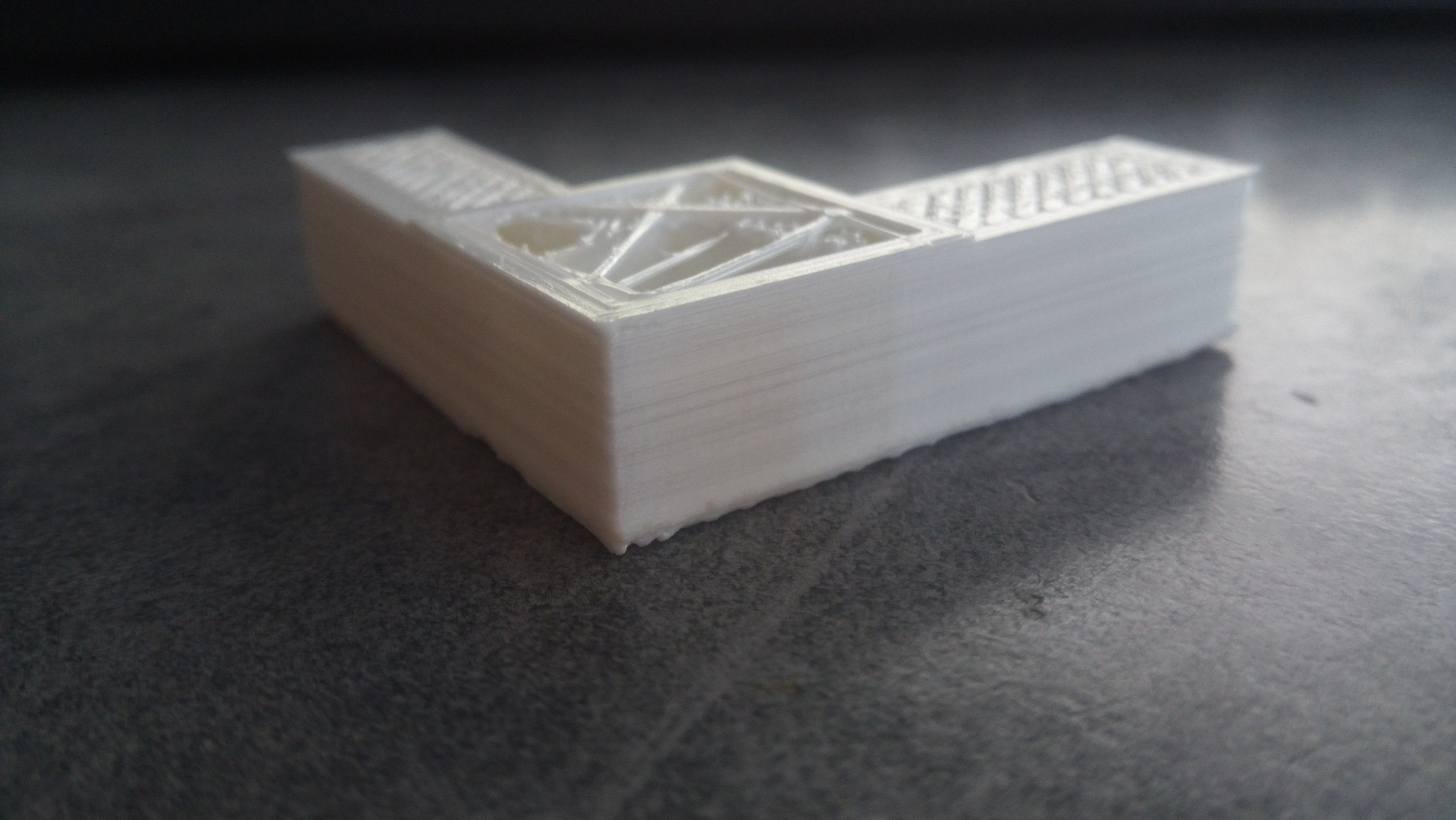

Salut,
comme dis plus haut, j'ai suivis le lien, j'ai donc imprimer les nouvelles pièces, j'ai aussi imprimer des coupleurs rigide,
cependant, j'ai toujours des vagues sur le coté des pièces, (j'ai remis les pololu DVR8825 et ça se vois beaucoup moins)
j'ai bien vérifier mes roulements etc.. rien ne bouge, juste les tiges trapézoïdales, qui font un peut des rond au dessus mais presque rien

ok as tu essayer de voir pour stabiliser tes tiges
au début j'ai eu le même problème et j'ai imprimer deux stabilisateur pour le haut de l'axe z cela contraint la tige a tourner droit sans faire des ovales et depuis je n'ai plus ce problèmes
ces ^pièces ci : http://www.thingiverse.com/thing:516294
cdlt

Salut,
J'ai pas essayer, j'avais vus que cela pouvais faire une sur-contrainte et amplifier le Wobble, mais je vais quand même essayer, par contre j'ai pas de roulement sous la mains, tu crois qu'on peut faire sans ?

Salut,
j'ai reçus les roulement ce midi, j'ai tous monter et lancer une impression,
malheureusement cela reviens au même, j'ai toujours autant de wobble :(

Salut,
petite update en plus du up : j'ai remis les pièces X d'origine, sans l'anti wooble, ça marche mieux ! il me reste encore un peut de wobble, mais j'ai commander de nouveaux roulement auto lubrifiant, je pense que cela résoudre totalement mon problème ! la qualité est déjà convenable :) je vous tiens au jus !
