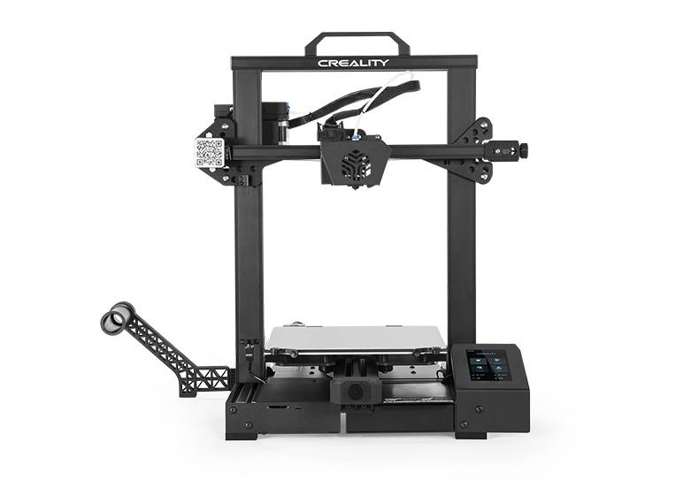

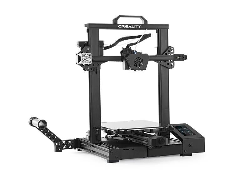

L'imprimante 3D Creality CR-6 SE présentée brièvement dans cet article au sujet de la gamme Creality 2020 vous a fait réagir, du coup je me suis dit que ça serait plus pratique de rassembler toutes les informations ici.
Alors déjà, il faut savoir que la CR6 SE sera financée (avec succès espérons) sur Kickstarter.

La Creality 3D CR-6 SE sera simple à monter. Le constructeur annonce seulement 4 vis et moins de 5 minutes. Dommage que les vis ne soient pas sur le côté comme sur la Ortur 4 V2 par exemple.

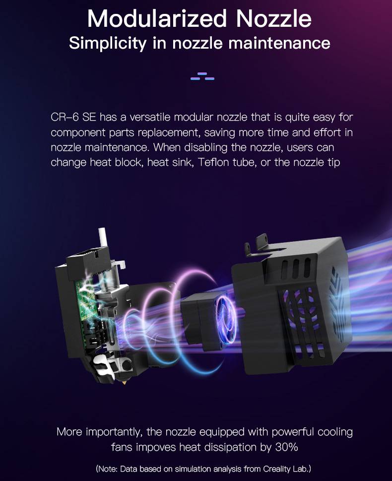

La buse modulaire devrait faciliter la maintenance et les améliorations. Avec le nouveau système de refroidissement, la dissipation thermique serait 30% plus efficace que les autres modèles de la marque. Espérons que le flux d'air soit envoyé bien loin de la buse, un peu comme sur l'Hemera d'E3D Online.

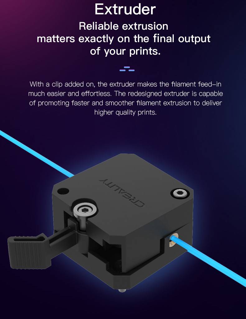

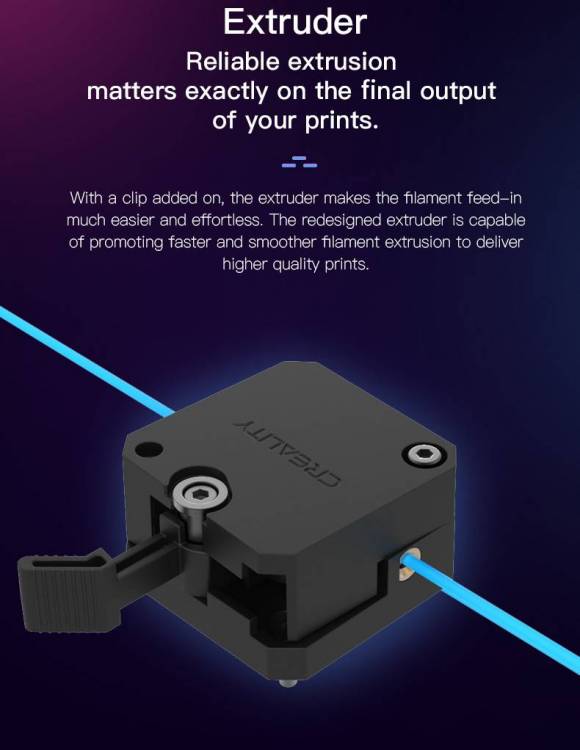

L'extrudeur déporté (bowden) a également été revu avec une espèce de levier pour insérer le filament.

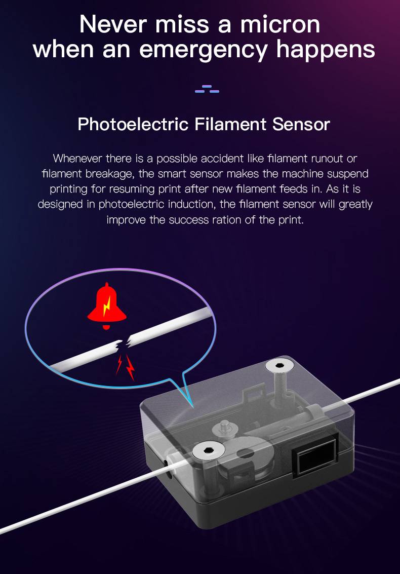

Il intègre un capteur de filament (lui aussi photoélectrique) et permet donc la reprise sur pénurie de filament :

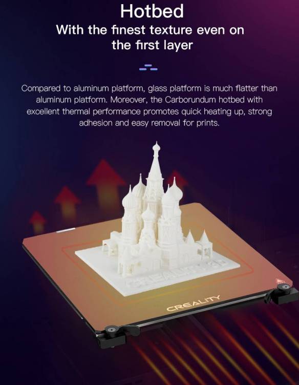

Le lit chauffant sera en verre, à priori de 5mm d'épaisseur et revetu de "carborundum" :

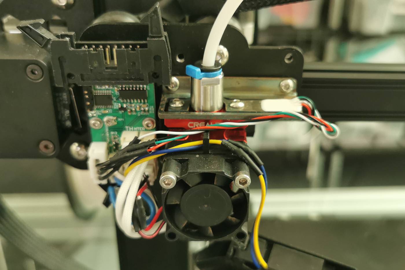

SexyCyborg a fait un test de cette CR6-SE mais il ne sera diffusé qu'à partir de demain (6 mai).
Elle tout de même démonté un peu la bête et a pris une photo (pas très nette) du système de nivellement. Comme @Tircown l'avait envisagé  ça ressemble fortement à du piezo :

@fran6p Ben en fait c'est pas du piezo mais du FSR 😛. Bizarre parce que ça n'est pas connu pour être particulièrement précis ce qui expliquerai le relativement long déport vers la droite. A voir donc.
Lien vers le commentaire
Partager sur d’autres sites
à l’instant, Tircown a dit :
FSR
Tu aurais un peu de documentation (flemme de lancer une recherche 😉 ). Je ne connais pas (SFR oui mais pas FSR  😄 ).

@fran6p, cherche sous strain gauge ou load sensor. https://learn.sparkfun.com/tutorials/getting-started-with-load-cells/all
Edit: FSR c'est encore autre chose, c'est ce qu'utilise DAGOMA pour les Neva sous le bed et certains autres kit à mettre sous la buse le temps de palper le bed.
Hum... oh non... pas bon signe... cela me donne une idée :
Connaissant Creality, il est certain que la "tête complète" sera en vente dans les pièces détachées... et donc... cela doit être "jouable" d'adapter la tête l' "autoleveling" sur la Ender 5, juste en branchant et "modification du firmware"...
