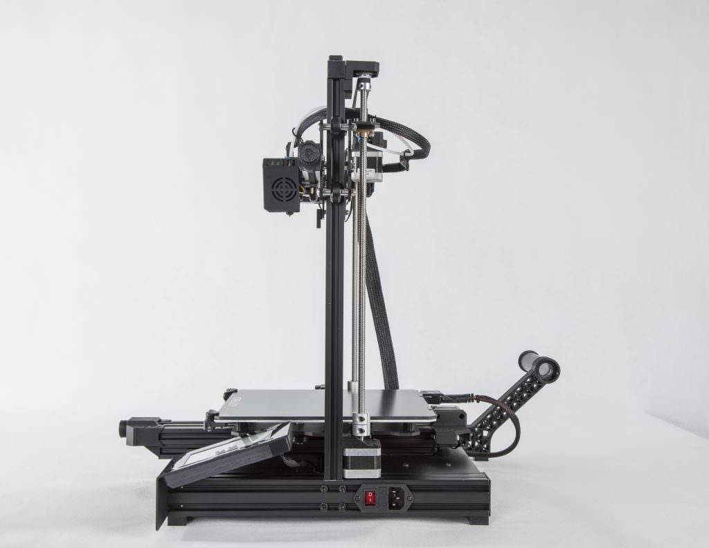

Le prix TTC (hors promo) devrait être autour de 400 €.
On la voit en action sur le test Autodesk  : https://v.kickstarter.com/1589303871_b290e58c352bfb625bc79479f1c2bae12864f83e/assets/028/990/134/1ccb6a4a2f39ded2180a921519d66be7_h264_high.mp4
Les résultats : https://bit.ly/2WvrPUd Naomi Wu l'a également testé et on voit certains gros plans (de l'imprimante) dont l'extrudeur.
Sur cette coupe, j'ai bien l'impression que les deux axes Z sont reliés par un profil alu. Pour le plateau, c'est surtout qu'ils font confiance à l'auto levelling...
Pour le moment, les tests qui ont été faits semblent plutôt prometteurs.

il y a 1 minute, Antjac a dit :
Pas du tout, c'est une courroie qui permet de synchroniser les deux tiges filetées trapézoïdales 😉

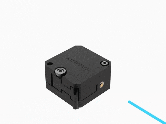

Le 09/05/2020 at 10:31, Cricri67 a dit :
l'extrudeur qui semble en plastique ou autres mais vraisemblablement pas aluminium est déjà cassé...
Il n'est pas cassé. C'est apparemment un système qui permet de faciliter la vie de l'utilisateur qui n'a plus besoin de maintenir le levier pendant l'introduction du filament :

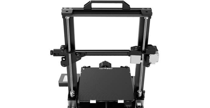

Il y a 21 heures, Antjac a dit :
Je te confirme que les 2 axes Z sont entrainés via poulie de synchronisation... preuve en images :
creality_cr_6_se_3d_yazici_saglam_iskelet_yapisi.jpg.a51e8c57e6087ed17c5957beca83ca69.jpg
Il y a bien 2 moteurs en Axe Z (même si je trouve que 2 moteurs sont inutile dans le cas présent), qui sont synchronisé avec courroie.
PS : Si vous avez des questions... n'hésitez pas à demander... j'ai fait quelques recherches sur cette imprimante (je commence à être incollable sur cette machine, malgré qu'elle ne m'intéresse pas plus que cela)... après que quelques personnes m'ont contactés (en privé) pour avoir plus de détails...

Je parlais de axes z au niveau du bas, sait-on si ils sont reliés en bas ou vissés sur la caisson et dans ce cas de quoi est composé le caisson.. Je pressens que le poids gagné l'a été pour bcp sur le caisson, d'où mes questions.
Je continue à voir sur la vidéo sur le gros plan de l'extrudeur la partie haute de la dent crantée un morceau qui me semble cassé.

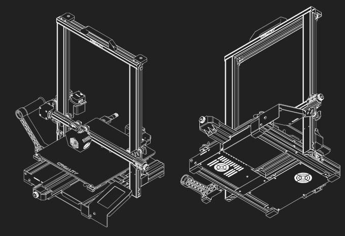

il y a 18 minutes, Cricri67 a dit :
De quoi tu parle ?!
On le voit dans la vidéo de montage Naomi ! Timecode à 3:30...
Les 2 montants des axes Z sont fixés "posés" sur un autre profilé 4040 qui sert de châssis...
Il y a 4 boulons qui faut insérer et visser.
PS : C'est l'imprimante qu'il faut regarder ! Et pas Naomi...
Par contre... tu marque un point !
*après quelques minutes de recherches*
La CR-6 SE affiche 9,2kg sur la balance, contre 8kg pour la Ender 3... donc la "caisse" du compartiment de l'électronique... au vue du poids comparé à sa grande soeur, on peut en déduire que la "caisse" de l'électronique, soit toujours en métal.
Si la "caisse" avait été en plastique, elle serait plus légère que sa grande soeur.
A voir dans les premiers déballage... par les membres du forum qui l'auront reçu...

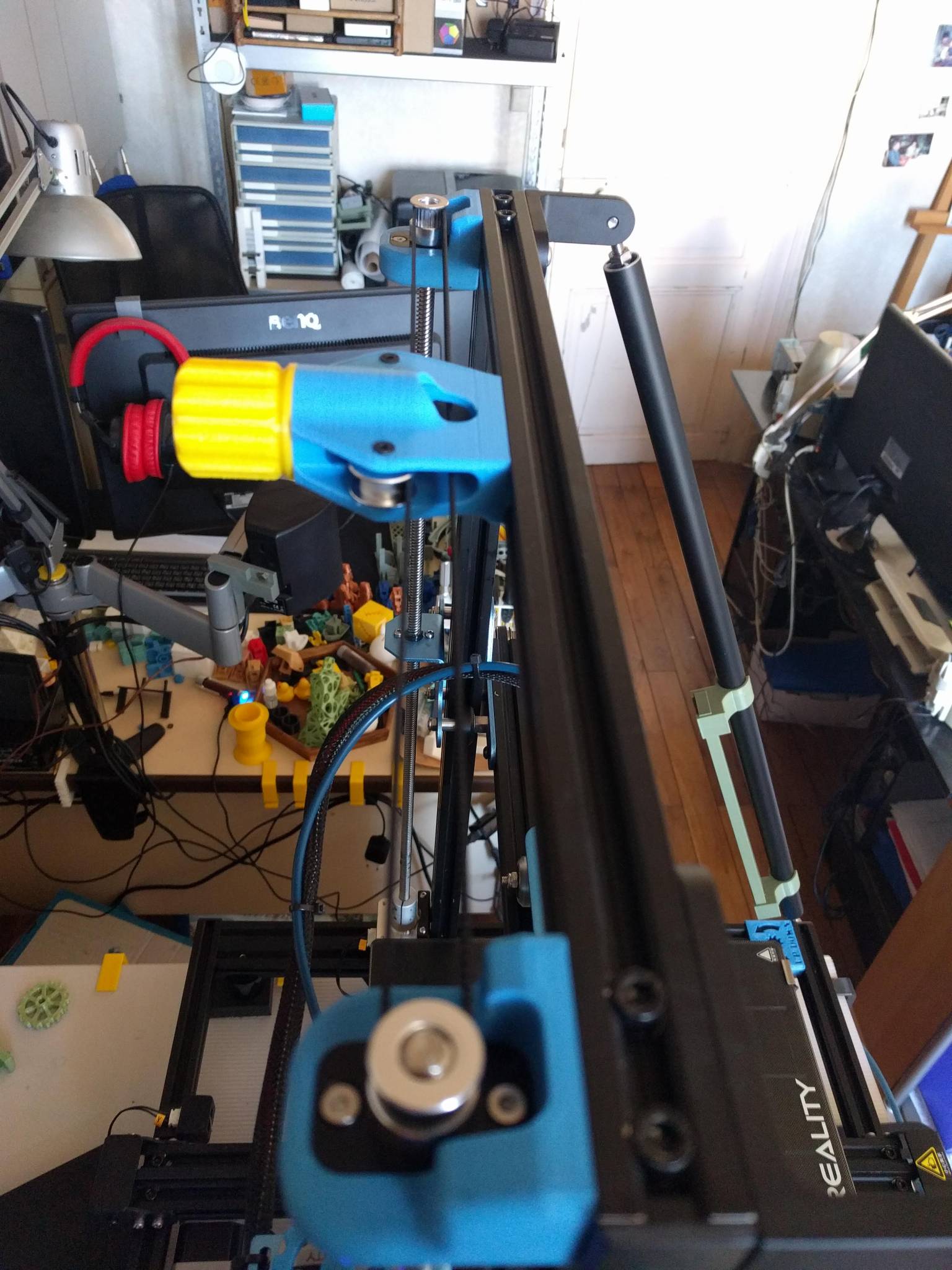

il y a 35 minutes, Loicstk a dit :
Pourquoi 2 moteurs ne sont pas utiles?
Parce que : synchronisation via courroie 😉
J'ai deux CR10, une ancienne, l'autre plus récente. Toutes deux équipées de deux tiges filetées pour l'axe Z, toutes deux synchronisées via courroie. La plus récente possède deux moteurs (un par tige filetée), la plus ancienne un seul moteur. Toutes deux fonctionnent et produisent des pièces, même hautes sans défaut majeur. L'axe Z n'est pas l'axe le plus sollicité sur nos machines.
CR10, un seul moteur  : IMG_20181108_165611.thumb.jpg.ae58378fd06f635a71f82be432e24ec1.jpg  CR10V2, deux moteurs : IMG_20200404_144605.thumb.jpg.de5e976a790263e282443aa2af0d2123.jpg

il y a 25 minutes, Cricri67 a dit :
Tu dois avoir de meilleurs yeux que les miens car je ne vois rien 😉

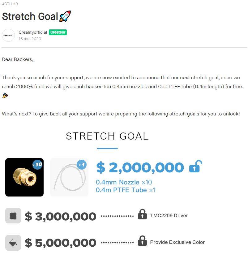

@Loicstk
Autant le premier «avantage» (passage carte 8 à 32 bits) était intéressant autant celui-là fait passablement mesquin: 10 buses accompagnées d'un morceau (40 cm) de PTFE, ça représente en gros moins de 5 €.
Le passage aux TMC2209 serait lui intéressant (sur quelle carte ? 8 / 32 bits ?) mais risque d'induire des délais de fabrication et donc de livraison 😞
