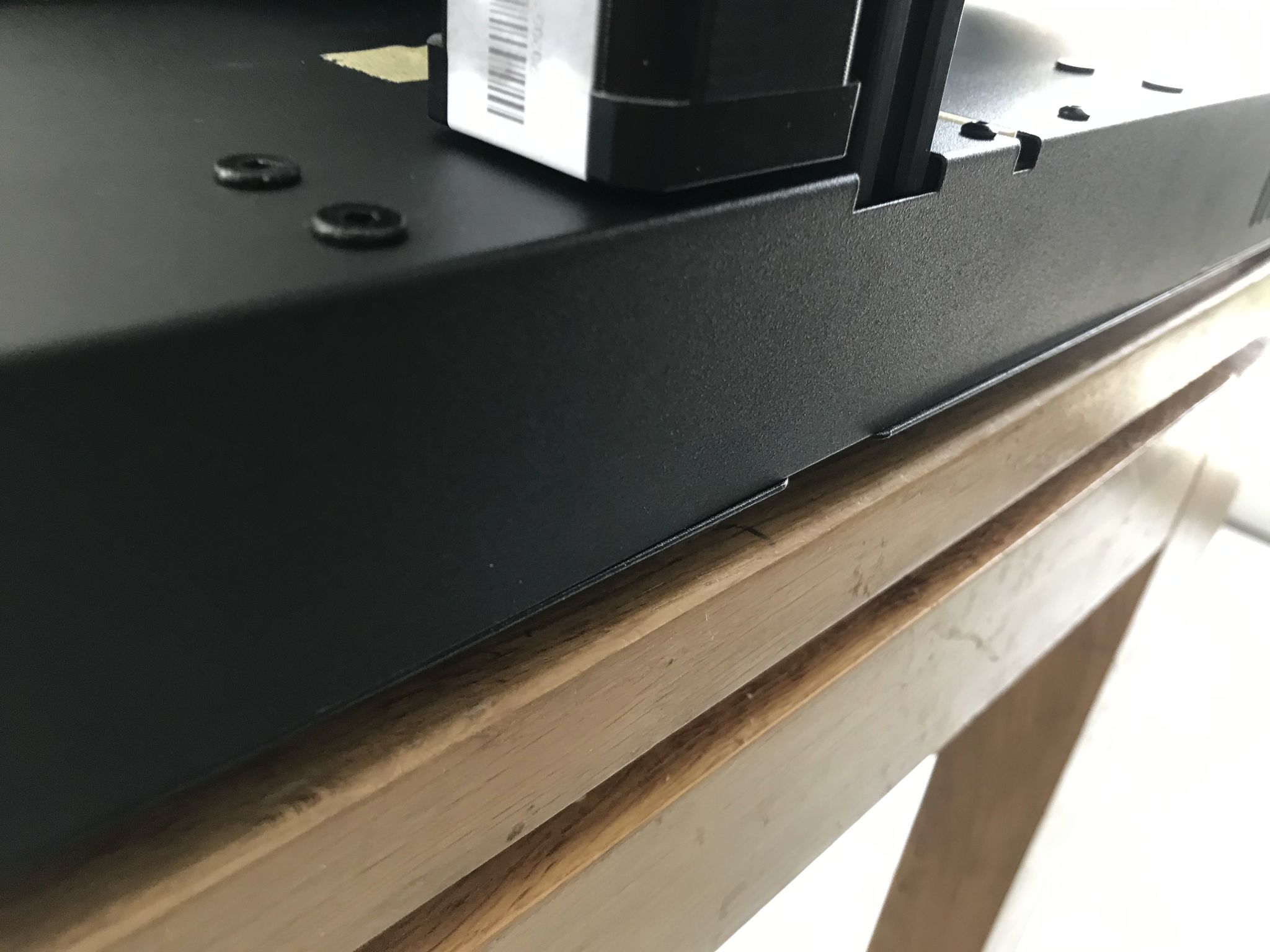

philvara Posté(e) Février 2, 2021 Partager Posté(e) Février 2, 2021 Le 28/01/2021 at 23:18, MrMagounet a dit : utilise une surface magnétique tu sera tranquille après. Une surface magnétique, d'accord mais si le plateau est creux au centre, ça ne va résoudre le problème, non? Lien vers le commentaire Partager sur d’autres sites More sharing options...
Motard Geek Posté(e) Février 2, 2021 Auteur Partager Posté(e) Février 2, 2021 Il y a 4 heures, philvara a dit : si le plateau est creux au centre, ça ne va résoudre le problème, non? Tu peux essayer de rattraper ça un peu avec des feuilles d'alu par exemple Lien vers le commentaire Partager sur d’autres sites More sharing options...
MrMagounet Posté(e) Février 2, 2021 Partager Posté(e) Février 2, 2021 Il y a 5 heures, philvara a dit : Une surface magnétique, d'accord mais si le plateau est creux au centre, ça ne va résoudre le problème, non? Ou en ponçant légèrement la base magnétique la ou la surface est plus haut tu gommera le creux comme cela. Lien vers le commentaire Partager sur d’autres sites More sharing options...
philvara Posté(e) Février 2, 2021 Partager Posté(e) Février 2, 2021 Il y a 2 heures, MrMagounet a dit : Ou en ponçant légèrement la base magnétique la ou la surface est plus haut tu gommera le creux comme cela. As-tu essayé sur ton imprimante? Lien vers le commentaire Partager sur d’autres sites More sharing options...
MrMagounet Posté(e) Février 2, 2021 Partager Posté(e) Février 2, 2021 Il y a 1 heure, philvara a dit : As-tu essayé sur ton imprimante? Cela a été testé avec succès par Yoan regarde ici Lien vers le commentaire Partager sur d’autres sites More sharing options...

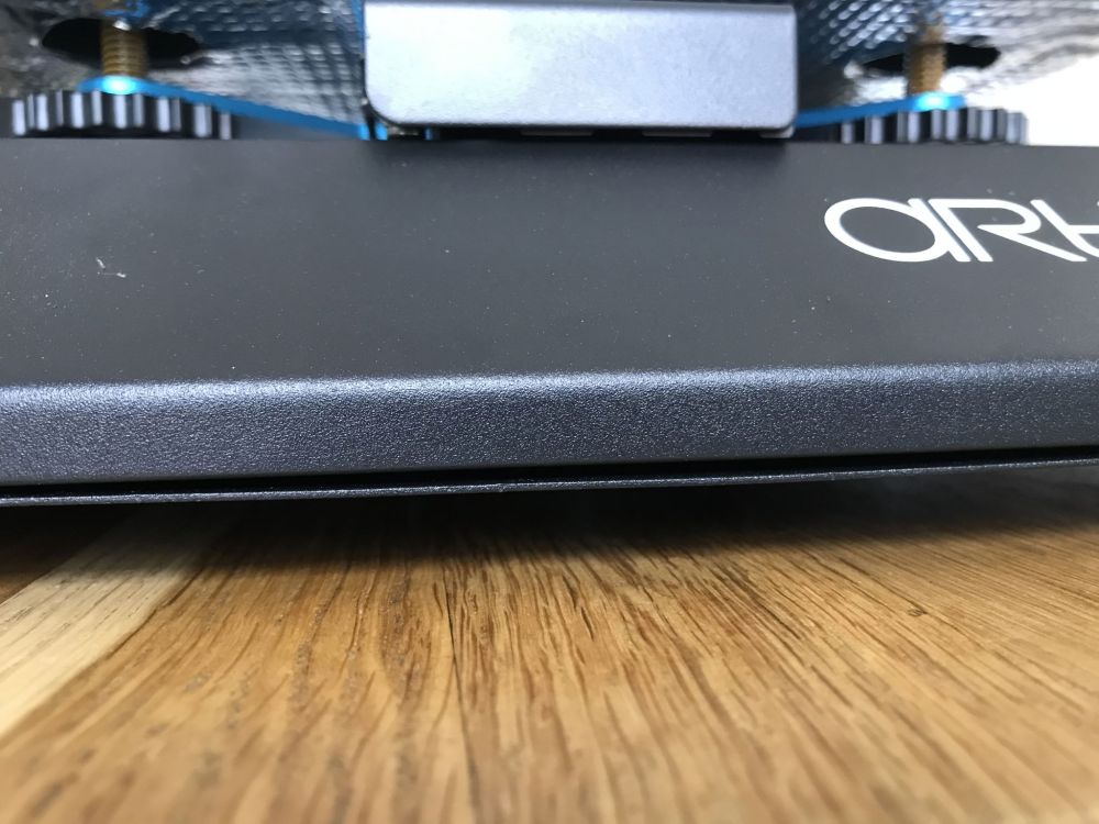

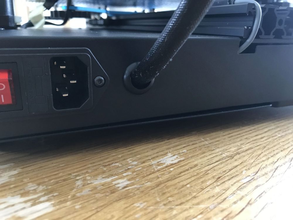

elliryc Posté(e) Février 20, 2021 Partager Posté(e) Février 20, 2021 Hello, J'ai reçu mon imprimante sidewinder X1. mon avis pour le moment est mitigé: Je ne parviens pas à faire le levelling au centre, la buse frotte sur les quatre cotés par contre au centre la buse ne frotte pas la feuille. Levelling fait à chaud. La finition est moyenne au niveau le de base plaques gondolées. Bruit quand je monte la buse via l'écran. Lien vers le commentaire Partager sur d’autres sites More sharing options...

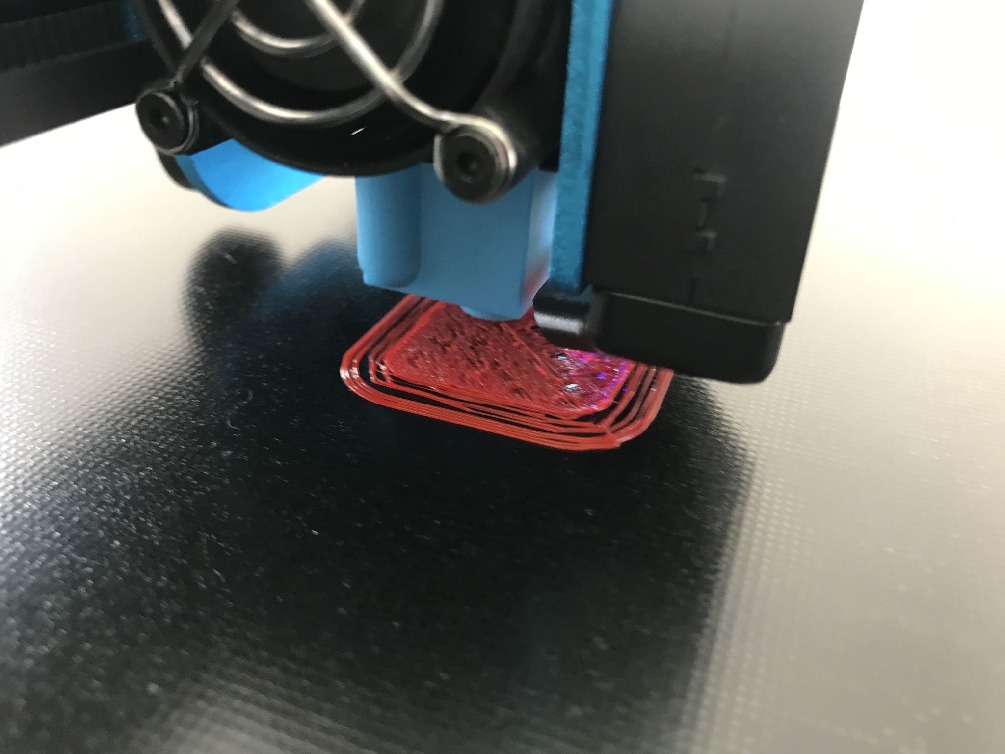

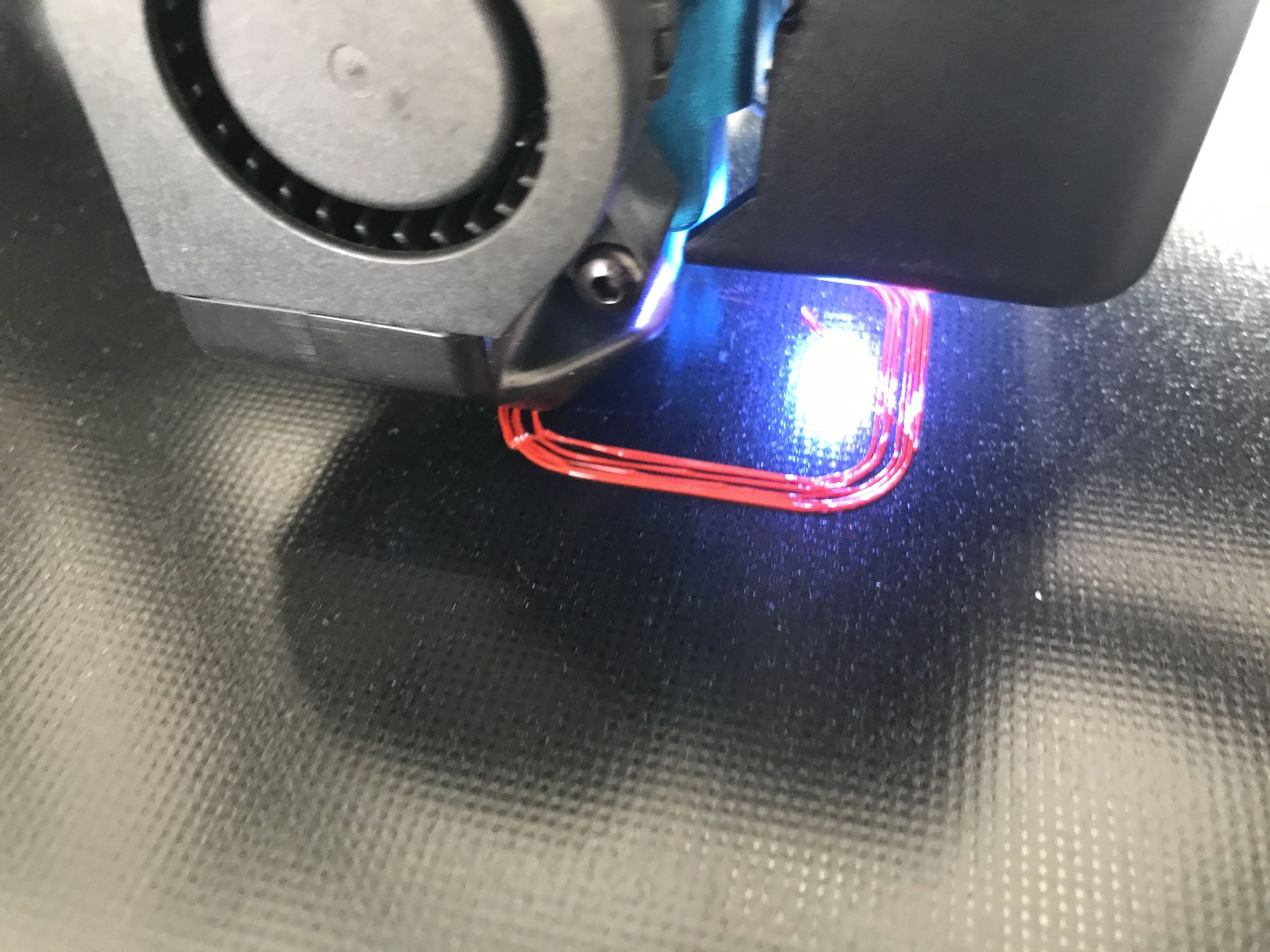

elliryc Posté(e) Février 20, 2021 Partager Posté(e) Février 20, 2021 Exemple premières couches du cube. Le cube est tout mou. filament PLA Rosa 3D Lien vers le commentaire Partager sur d’autres sites More sharing options...
crash345 Posté(e) Février 20, 2021 Partager Posté(e) Février 20, 2021 il y a 25 minutes, elliryc a dit : Exemple premières couches du cube. Le cube est tout mou. filament PLA Rosa 3D Bonjour, Pour le bed si ta feuille ne touche pas au centre c'est que ton bed doit être légèrement convexe, Pour la partie esthétique de la machine il suffit que tu desserres un peu toute les vis pour bien remettre la plaque en place chose pour ma part que j'ai fait. Qu'appelle tu par le fait qu'elle fasse du bruit via l'ecran tactile? Et pour en revenir a ton cube, est ce celui fourni sur la clé usb, le leveling a t'il été bien fais ( pour moi ta buse est trop haute par apport au bed) . La temperature du PLA est a combien ? Temperature du Bed? Lien vers le commentaire Partager sur d’autres sites More sharing options...

MrMagounet Posté(e) Février 20, 2021 Partager Posté(e) Février 20, 2021 Fait voir des photos de ton cube et une vidéo du début de l'impression les 2 premières couches cela aidera a te donner un avis. 1 Lien vers le commentaire Partager sur d’autres sites More sharing options...
Petit Pimousse Posté(e) Février 21, 2021 Partager Posté(e) Février 21, 2021 Bonjour, Il y a une méthode pour redresser le bed en jouant avec les roulettes sous le plateau. Tu as bien ajusté tout les excentriques ? Lien vers le commentaire Partager sur d’autres sites More sharing options...
AnthonyB Posté(e) Mars 2, 2021 Partager Posté(e) Mars 2, 2021 Bonjour, Les photos de la première couche que tu obtiens montrent clairement un problème d’adhésion du plateau. Je pense que la distance entre le plateau et la buse est trop importante. Il faut ajuster la hauteur de ton plateau pour avoir une première couche qui adhère correctement. Voici la procédure que je te recommande : Nettoyer correctement ton plateau Mettre ton plateau et ta buse en chauffe (utilise des températures adaptées à ton filament) Régler la hauteur de ton plateau avec une feuille de papier placée entre la buse et le plateau (réaliser ce réglage en ayant pris soin de retirer au préalable le filament de la buse pour éviter qu'il ne s'écoule par gravité en chauffant et fausse ton réglage) Ajuster si nécessaire en réalisant des tests de calibration Je te recommande de jeter un oeil à la page suivante : https://teachingtechyt.github.io/calibration.html#firstlayer Ça te donnera une idée de la qualité attendue pour une première couche. A+ Lien vers le commentaire Partager sur d’autres sites More sharing options...
