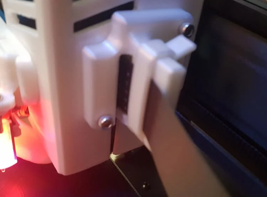

Raeky Posté(e) Décembre 31, 2021 Partager Posté(e) Décembre 31, 2021 (modifié) Bonjour à tous j'aurais 1 petite question, J'ai le bras qui guide le fil qui vient de casser, et d'après ce que j'ai vu sur le forum c'est presque un fusible ... Bref j'ai passé commande et je me demandais si j'ai commandé la bonne piècehttps://www.amazon.fr/APKLVSR-dextrudeuse-daluminium-limprimante-imprimante/dp/B09LCVYK6V/ref=sr_1_2?__mk_fr_FR=ÅMÅŽÕÑ&crid=275NNESLCMHMZ&keywords=artillery+x1+bras&qid=1640946189&refinements=p_76%3A437878031&rnid=437877031&rps=1&sprefix=artillery+x1+bra%2Caps%2C134&sr=8-2 en tout cas c'est fou toutes les infos que vous fournissez ! Merci Modifié (le) Décembre 31, 2021 par Raeky Lien vers le commentaire Partager sur d’autres sites More sharing options...
Savate Posté(e) Décembre 31, 2021 Partager Posté(e) Décembre 31, 2021 il y a 3 minutes, Raeky a dit : J'ai le bras qui guide le fil qui vient de casser Pas aussi vite quand même ... il me semble qu'il y en a un de rechange dans les pièces fournies (en attendant). Lien vers le commentaire Partager sur d’autres sites More sharing options...
Raeky Posté(e) Décembre 31, 2021 Partager Posté(e) Décembre 31, 2021 il y a 14 minutes, Savate a dit : Pas aussi vite quand même ... il me semble qu'il y en a un de rechange dans les pièces fournies (en attendant). Bien qu'elle soit bien fournie, je viens de regarder et je n'en ai pas dans la trousse. Lien vers le commentaire Partager sur d’autres sites More sharing options...

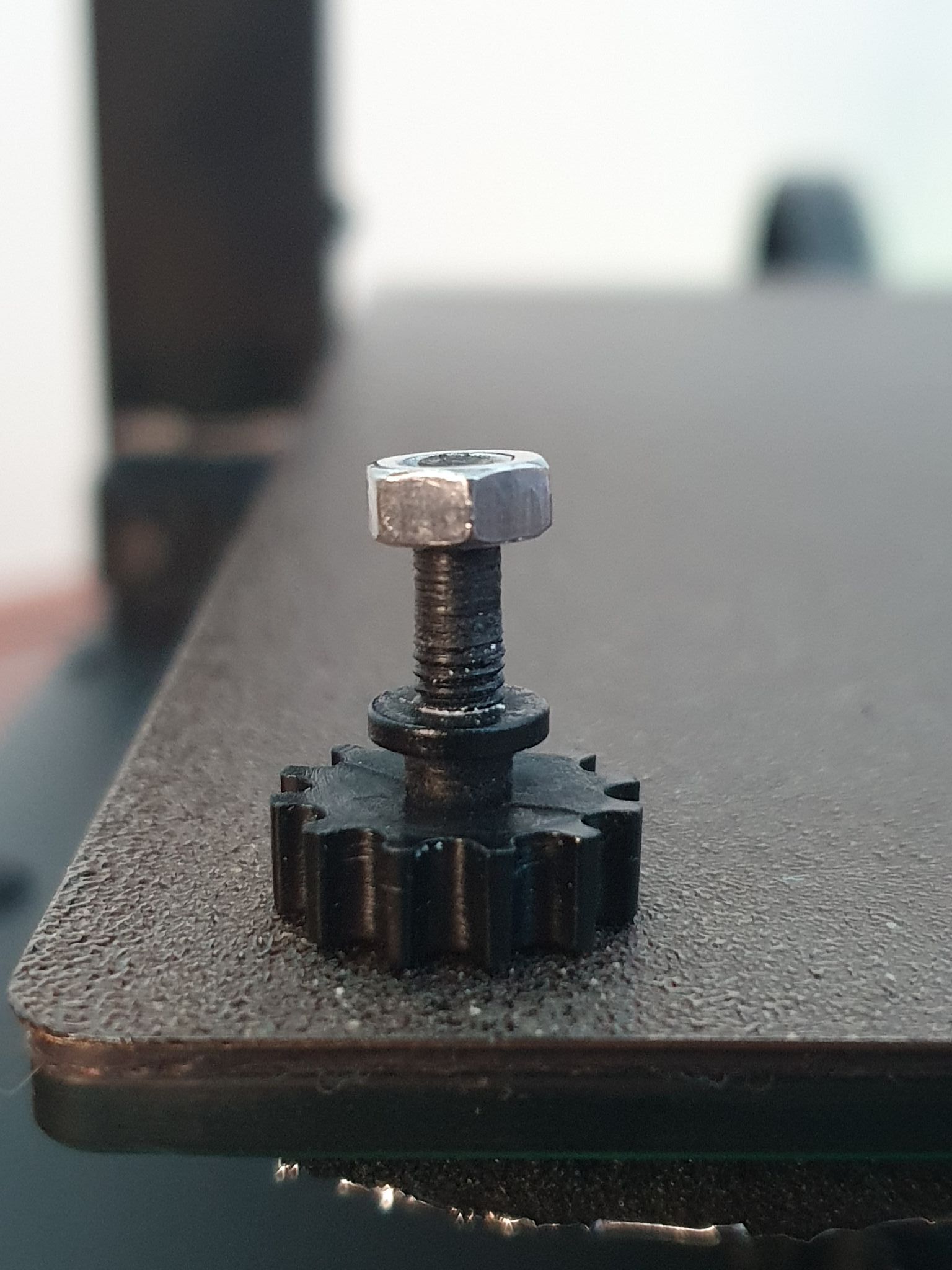

Tony67 Posté(e) Décembre 31, 2021 Partager Posté(e) Décembre 31, 2021 Salut @Raeky oui le levier que tu a mis en lien fera l'affaire mais je te conseille de prendre un kit qui intègre la vis de serrage du levier. Car moi par exemple j'ai tout changé et la seul pièce qui était défectueuse et que je n'ai pas c'est celle là... D'ailleurs si quelqu'un a un lien pour commander cette pièce à part ? (renforcé si possible lol) Car là par exemple https://www.3dprima.com/parts/spare-parts/artillery-3d/artillery-sidewinder-x1-extruder-tension-adjustment-screw/a-25248 C'est le même modèle fragile d'origine et ça reviens ( à 7-8 € avec les frais de ports..) Ou je devrai peut être la remplacer par une vis et un boulon (M3-M4 ?) Lien vers le commentaire Partager sur d’autres sites More sharing options...
Invité Posté(e) Décembre 31, 2021 Partager Posté(e) Décembre 31, 2021 il y a 8 minutes, TonyNarko67 a dit : C'est le même modèle fragile d'origine et ça reviens ( à 7-8 € avec les frais de ports..) Ou je devrai peut être la remplacer par une vis et un boulon (M3-M4 ?) d’après la photo, sauf si elle est trompeuse sur les dimensions, je dirais du M6 sauf si cette vis est dans un endroit fileté, elle peu facilement être remplacée par un boulon ordinaire et la collerette de manipulation, imprimée Lien vers le commentaire Partager sur d’autres sites More sharing options...
fran6p Posté(e) Janvier 1, 2022 Partager Posté(e) Janvier 1, 2022 (modifié) @TonyNarko67 C'est très semblable à celle utilisée sur les extrudeurs Titan. Trianglelab en propose entièrement métallique, Mellow store également (un peu moins cher). Modifié (le) Janvier 1, 2022 par fran6p Lien vers le commentaire Partager sur d’autres sites More sharing options...
Tony67 Posté(e) Janvier 1, 2022 Partager Posté(e) Janvier 1, 2022 @fran6p Merci je les avais repéré je vais devoir prendre celle-ci temps pis pour les délais de livraison au moins je suis sur de la qualité Lien vers le commentaire Partager sur d’autres sites More sharing options...
fran6p Posté(e) Janvier 1, 2022 Partager Posté(e) Janvier 1, 2022 J'ai ajouté un lien vers un autre revendeur d'au moins aussi bonne qualité (et souvent moins cher, surtout pour les frais de porc port) Lien vers le commentaire Partager sur d’autres sites More sharing options...
Tony67 Posté(e) Janvier 1, 2022 Partager Posté(e) Janvier 1, 2022 Merci bien vu même si le Trianglelab est à 1€ de plus je risque de le prendre pour gagner quelques jours sur la livraison ( le 7 février et le 12 pour l'autre ) Car en attendant mon serrage du levier est vraiment pas fiable j'ai pas mal de raté d'impressions.. Lien vers le commentaire Partager sur d’autres sites More sharing options...
