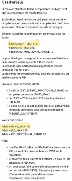

OscarW Posté(e) Mai 5, 2020 Partager Posté(e) Mai 5, 2020 Bonjour Après avoir changer le sonde et la cartouche chauffante j'ai un problème lors de la monté en température J'avais du yoyo pour maintenir la température de consigne mais avec un AutoPid ce problème est réglé En revanche lors de la monté en température, si je demande 200°, ca va monter a 230° puis ensuite redescendre, j'ai crus comprendre que c'était a cause de l'inertie thermique et qu'il fallait faire une modification dans le firmware (probablement en raison de la cartouche de chauffe qui n'est pas d'origine), avez vous des infos ? Lien vers le commentaire Partager sur d’autres sites More sharing options...

Motard Geek Posté(e) Mai 6, 2020 Partager Posté(e) Mai 6, 2020 Ca peut être aussi être lié à un P trop haut ou D trop bas T'as fait plusieurs auto tune ? Lien vers le commentaire Partager sur d’autres sites More sharing options...
OscarW Posté(e) Mai 7, 2020 Auteur Partager Posté(e) Mai 7, 2020 (modifié) En fait c'est a cause de la cartouche chauffante, je l'ai changé par un modèle non d'origine et ca me fait, ca, j'ai remis la cartouche d'origine et ca ne le fait plus Je pense que la cartouche que j'avais mis devait être trop puissante du coup le firmware coupait trop tard l'alimentation de la cartouche faisant grimper la température, le problème est que si je demande 230° ben ca décolle a 255 et la ca me gène Il doit y avoir dans le firmware le moyen de limiter cela Je pense que c'est ca, mais je n'ai jamais fait moi meme de modif dans le firmware, j'ai toujours utilisé des hex existant, Y'a un moyen de pousser juste ce paramètre ou bien il faut recompiler un firmware ? Modifié (le) Mai 7, 2020 par OscarW Lien vers le commentaire Partager sur d’autres sites More sharing options...
Motard Geek Posté(e) Mai 7, 2020 Partager Posté(e) Mai 7, 2020 J'arrive pas à lire mais le firmware d'origine sur la X1 limite à 270 et tu peux changer ça. Lien vers le commentaire Partager sur d’autres sites More sharing options...
