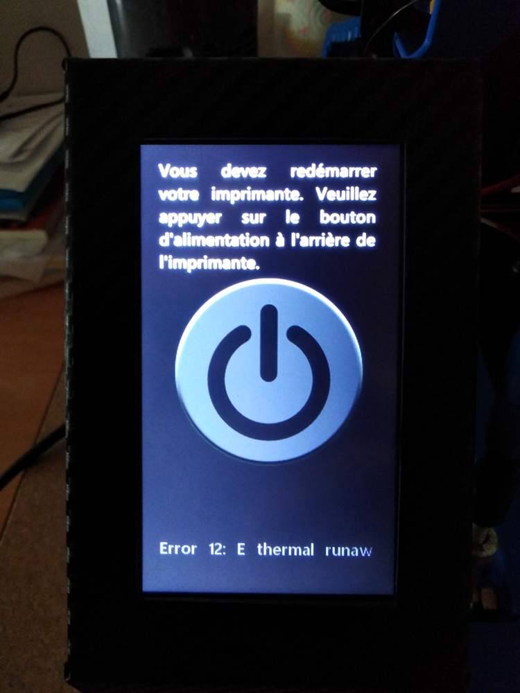

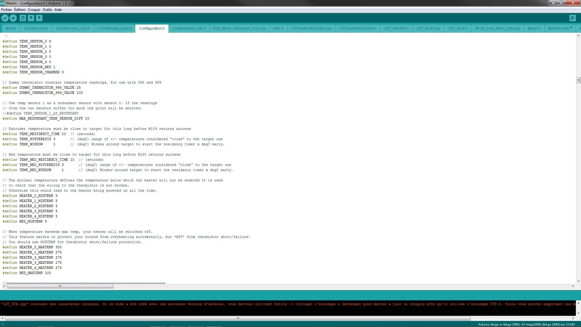

PLFmoto Posté(e) Mai 5, 2020 Partager Posté(e) Mai 5, 2020 Bonjour, Je suis en train de mettre en route une Longer LK4pro équipée d'une tête clown E3Dv6. Quand je lance l'impression, au bout de quelques minutes, j'ai le message Erreur 12 qui s'affiche ! Savez-vous à quoi ça correspond et surtout comment y remédier ? Je vous mets l'extrait de mon Firmware au cas ou il y est un problème de ce côté-là... Lien vers le commentaire Partager sur d’autres sites More sharing options...
PLFmoto Posté(e) Mai 6, 2020 Auteur Partager Posté(e) Mai 6, 2020 Bon apparemment, mon ventilo "matériaux" refroidi trop et comme j'ai pas encore reçu les chaussettes pour le bloc de chauffe... Bref, pas de PLA pour le moment. Lien vers le commentaire Partager sur d’autres sites More sharing options...
PLFmoto Posté(e) Mai 9, 2020 Auteur Partager Posté(e) Mai 9, 2020 C'est bon, j'ai récupéré une chaussette silicone, plus d'erreur 12 Lien vers le commentaire Partager sur d’autres sites More sharing options...
