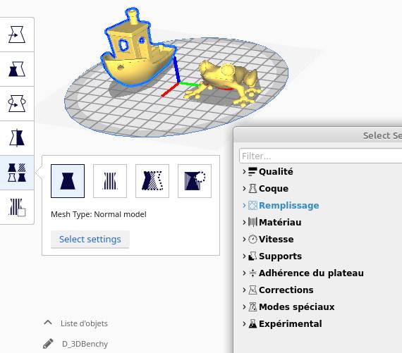

Il y a 19 heures, trotro a dit :
Pour cura, c'est le même principe : il faut sélectionner l'objet et modifier les "settings" que l'on veut appliquer.
J'imagine (bêtement) qu'on doit pouvoir changer pas mal de choses sauf la hauteur de couche, non ?

Il y a 1 heure, Jean-Claude Garnier a dit :
Bêtement en effet, sur Prusa Slicer tu peux changer la hauteur de couche si ça te chante, il se débrouille pour les imprimer dans l'ordre pour ne pas avoir de collision.
