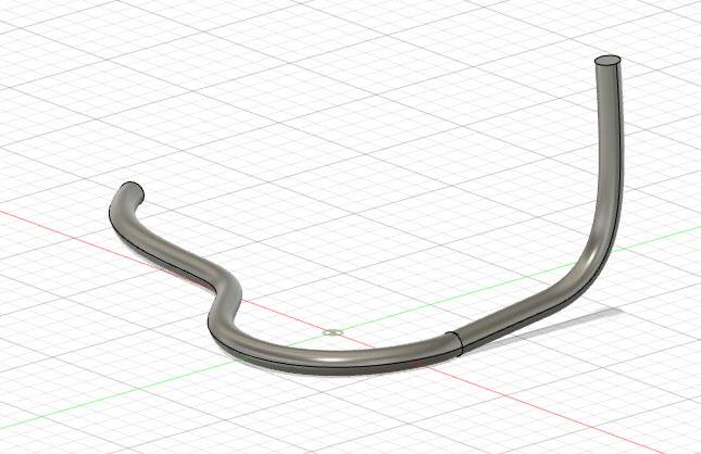

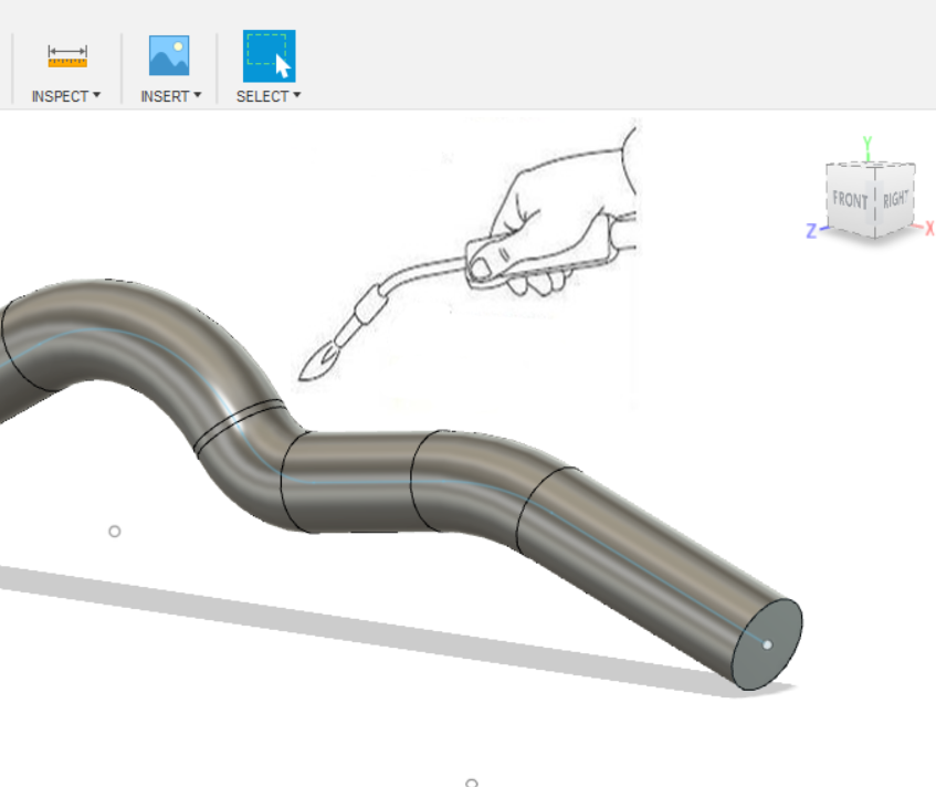

Nivier 65 Posté(e) Mai 5, 2020 Partager Posté(e) Mai 5, 2020 Bonjour, étant très novice dans la conception 3D, je me suis lancé dans le dessin de pièces faciles à faire sauf que... Voilà mon problème, je souhaiterai reproduire ceci : J'ai effectué un sketch avec la fonction line, j'avais déjà mesuré et reporté mes longueurs et angles, j'ai effectué l fonction SWEEP, mais je suis bloqué pour faire la partie qui remonte à 90°. Je souhaiterai la faire remonter à 90° à partir de la face du bout (dernière photo). Je ne sais pas comment faire. Doit on créer un autre sketch et partir de la face ? Merci de m'éclairer de vos lumières... @+ Nivier Lien vers le commentaire Partager sur d’autres sites More sharing options...

Nivier 65 Posté(e) Mai 6, 2020 Auteur Partager Posté(e) Mai 6, 2020 Salut, je viens de faire la fonction pipe, ça donne le même résultat que SWEEP, par contre, je n'arrive toujours pas, dans un plan en 2 D, à faire remonter la dernière partie, je peux juste faite dans 2 dimensions... Je dois louper quelque chose. Je par de l'origine, je sélectionne mes points, laisse clic gauche pour les arrondis, j'entre mes dimensions, mes angles, je mets une contrainte de tangence sur le tout mais juste en 2 D, je n'arrive pas à faire remonter vers moi la dernière partie... Lien vers le commentaire Partager sur d’autres sites More sharing options...
Jean-Claude Garnier Posté(e) Mai 6, 2020 Partager Posté(e) Mai 6, 2020 (modifié) Tu le fais droit et tu Utilises la fonction "chalumeau" pour le tordre u Modifié (le) Mai 6, 2020 par Jean-Claude Garnier 3 Lien vers le commentaire Partager sur d’autres sites More sharing options...

fdorful Posté(e) Mai 6, 2020 Partager Posté(e) Mai 6, 2020 Il y a 2 heures, Nivier 65 a dit : mais juste en 2 D, je n'arrive pas à faire remonter vers moi la dernière partie... J'ai fait mon truc avec un changement de plan, mais c'est vrai que la nouvelle fonction "3D sketch" te permet de travailler en 3D directement et d'aller n'importe où tu veux en 3D. Lien vers le commentaire Partager sur d’autres sites More sharing options...

Nivier 65 Posté(e) Mai 6, 2020 Auteur Partager Posté(e) Mai 6, 2020 Bon beh, après 3 essais, un pour voir, un pour faire et un pour finaliser, j'ai réussi à faire ce que je voulais... Du coup, j'ai fait un miroir, un dans un sens, un dans l'autre sens... Encore merci pour vos renseignements, je pense qu'on va pas tarder à se re écrire... Je me sens pousser des ailes... @+ Lien vers le commentaire Partager sur d’autres sites More sharing options...
fdorful Posté(e) Mai 6, 2020 Partager Posté(e) Mai 6, 2020 Ben voilà, super boulot. Fusion 360 est vraiment formidable; n'est-il pas ? Lien vers le commentaire Partager sur d’autres sites More sharing options...
