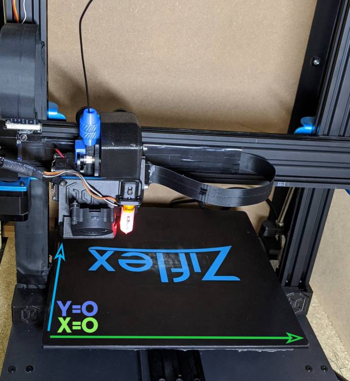

Motard Geek Posté(e) Juin 8, 2020 Auteur Partager Posté(e) Juin 8, 2020 Nickel, y'a juste la tension du câble d'alimentation du ventilo qui est limite, je le rallongerai à l'occasion. J'ai fait l'offset Z, me reste plus qu'à flasher celui du BL Touche Lien vers le commentaire Partager sur d’autres sites More sharing options...

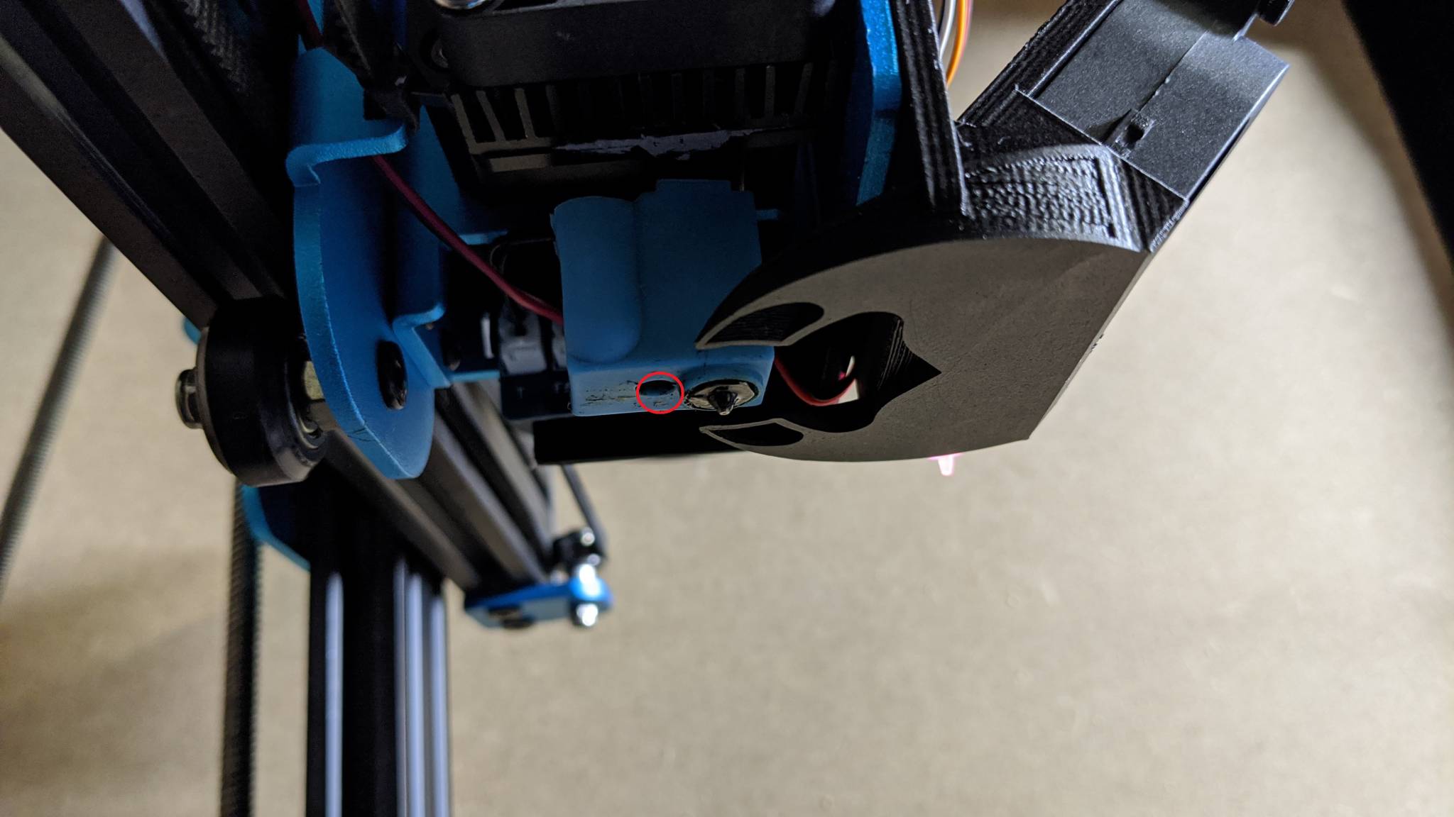

Motard Geek Posté(e) Juin 8, 2020 Auteur Partager Posté(e) Juin 8, 2020 J'ai mesuré à l'arrache, j'ai ça : #define NOZZLE_TO_PROBE_OFFSET { 28, -43, 0 } Par contre j'ai l'impression que l'air arrive un poil plus loin que la buse, genre ici : Lien vers le commentaire Partager sur d’autres sites More sharing options...

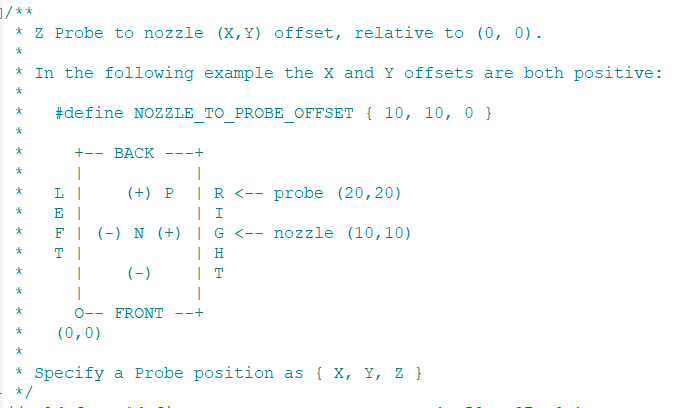

Motard Geek Posté(e) Juin 8, 2020 Auteur Partager Posté(e) Juin 8, 2020 il y a 21 minutes, Motard Geek a dit : #define NOZZLE_TO_PROBE_OFFSET { 28, -43, 0 } Oups, en suivant la doc : ça serait plutôt : #define NOZZLE_TO_PROBE_OFFSET { 43, -28, 0 } J'étais parti de la conf de base Waggster #define NOZZLE_TO_PROBE_OFFSET { 28, -33, 0 } Lien vers le commentaire Partager sur d’autres sites More sharing options...
Motard Geek Posté(e) Juin 8, 2020 Auteur Partager Posté(e) Juin 8, 2020 Bon j'ai essayé les 2 et ça palpe à l'ouest sur le X Lien vers le commentaire Partager sur d’autres sites More sharing options...

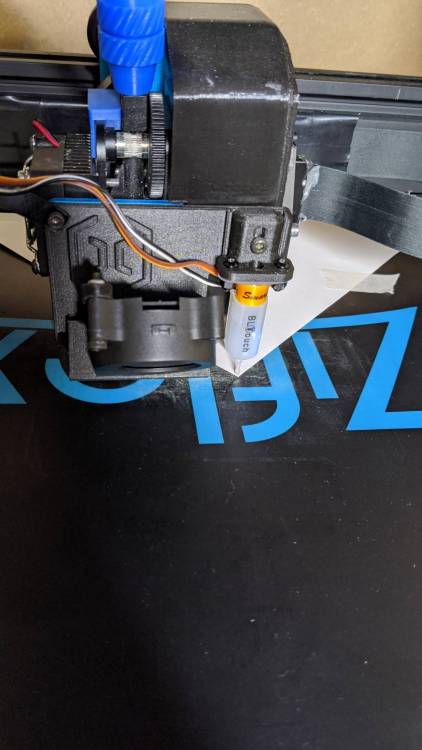

Motard Geek Posté(e) Juin 9, 2020 Auteur Partager Posté(e) Juin 9, 2020 Pour moi l'offset du prob est positif en X et négatif en Y : Mais { 38, -33, 0 } ça va pas... Lien vers le commentaire Partager sur d’autres sites More sharing options...
Motard Geek Posté(e) Juin 9, 2020 Auteur Partager Posté(e) Juin 9, 2020 Jme suis arraché les cheveux à flasher Marlin sans reset de l'EEPROM. Du coup ça prenait encore mon offset de mon ancien support ({ -52, -27, 0 }). Alors qu'un M851 X38.00 Y-33.00 Z-2.95 M500 Fait le job sans souci La pointe du BLTouch touche quasi le même endroit que la buse. J'ai fait une modif avec un papier et j'ai ça : N X=150 Y=150 P X=118 Y=183 Pour que les 2 soient à l'angle de la feuille (le centre du plateau). Ca fait un offset de 32mm pour le X et -33 pour le Y. Ca colle avec les mesures de waggster et ta correction de 1cm. Lien vers le commentaire Partager sur d’autres sites More sharing options...

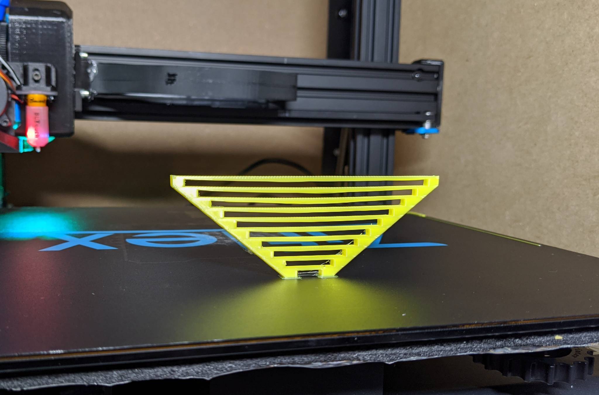

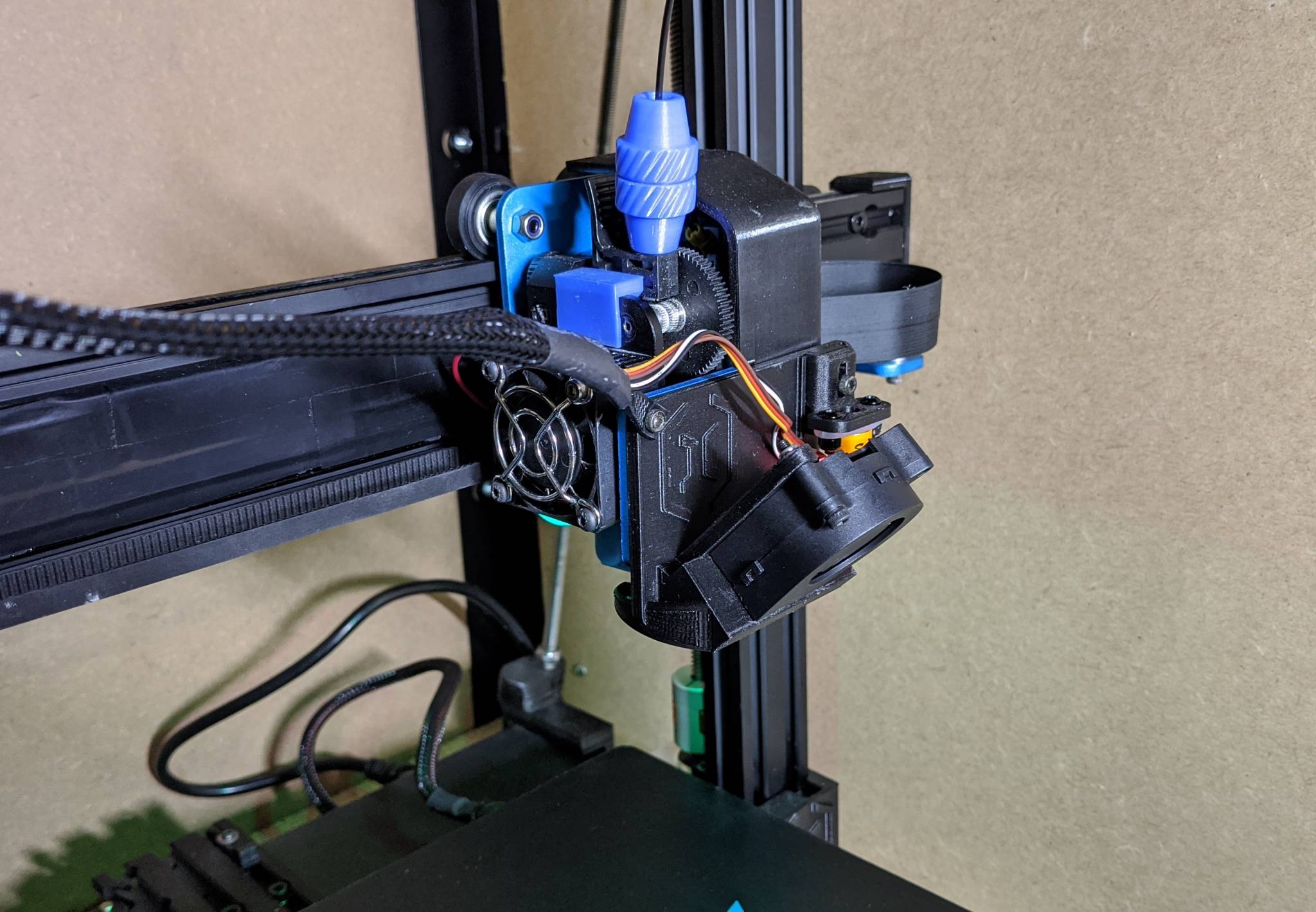

Motard Geek Posté(e) Juin 9, 2020 Auteur Partager Posté(e) Juin 9, 2020 Ça n'a pas l'air mal niveau bridging mais ça rebique aux extrémités et surtout ça fait vraiment plus de bruit. Quoi qu'il en soit je suis foutu pour faire machine arrière j'ai explosé le conduit d'origine qui était collé (quelle idée...). Lien vers le commentaire Partager sur d’autres sites More sharing options...
Motard Geek Posté(e) Juin 9, 2020 Auteur Partager Posté(e) Juin 9, 2020 Jme demande si je vais pas me print un double 4020 ou 5015 radial de chez 3DChanh Lien vers le commentaire Partager sur d’autres sites More sharing options...
Motard Geek Posté(e) Juin 9, 2020 Auteur Partager Posté(e) Juin 9, 2020 C'est pas encore l'idéal Lien vers le commentaire Partager sur d’autres sites More sharing options...

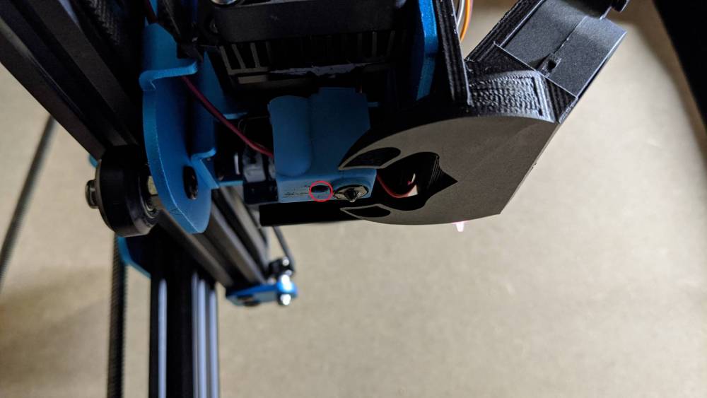

Motard Geek Posté(e) Juin 9, 2020 Auteur Partager Posté(e) Juin 9, 2020 On ne se rend pas super bien compte à la vidéo mais ça souffle bien plus loin que la buse : Lien vers le commentaire Partager sur d’autres sites More sharing options...
Mr XIII Posté(e) Juin 9, 2020 Partager Posté(e) Juin 9, 2020 (modifié) bizarre je vais voir pour decaler en y le flux ce weekend pour toi il y a combien ? merci pour ta collaboration les changs ne semblent bien gros pour le débit d un seul ventilateur et deux ventilateurs ca pompe en courant sur la nappe .... Modifié (le) Juin 9, 2020 par Mr XIII Lien vers le commentaire Partager sur d’autres sites More sharing options...
Motard Geek Posté(e) Juin 9, 2020 Auteur Partager Posté(e) Juin 9, 2020 Il y a 1 heure, Mr XIII a dit : pour toi il y a combien ? C'est super dur à mesurer, je dirais peut-être 0,5~0,8mm Il y a 1 heure, Mr XIII a dit : les changs ne semblent bien gros pour le débit d un seul ventilateur et deux ventilateurs ca pompe en courant sur la nappe .... Pour un c'est peut-être moins efficace et encore que j'ai lu de bons retours. Mais 2 5015 à 50~70% ça le fait à priori, même à 100 la conso est marginale par rapport à une cartouche de chauffe Lien vers le commentaire Partager sur d’autres sites More sharing options...

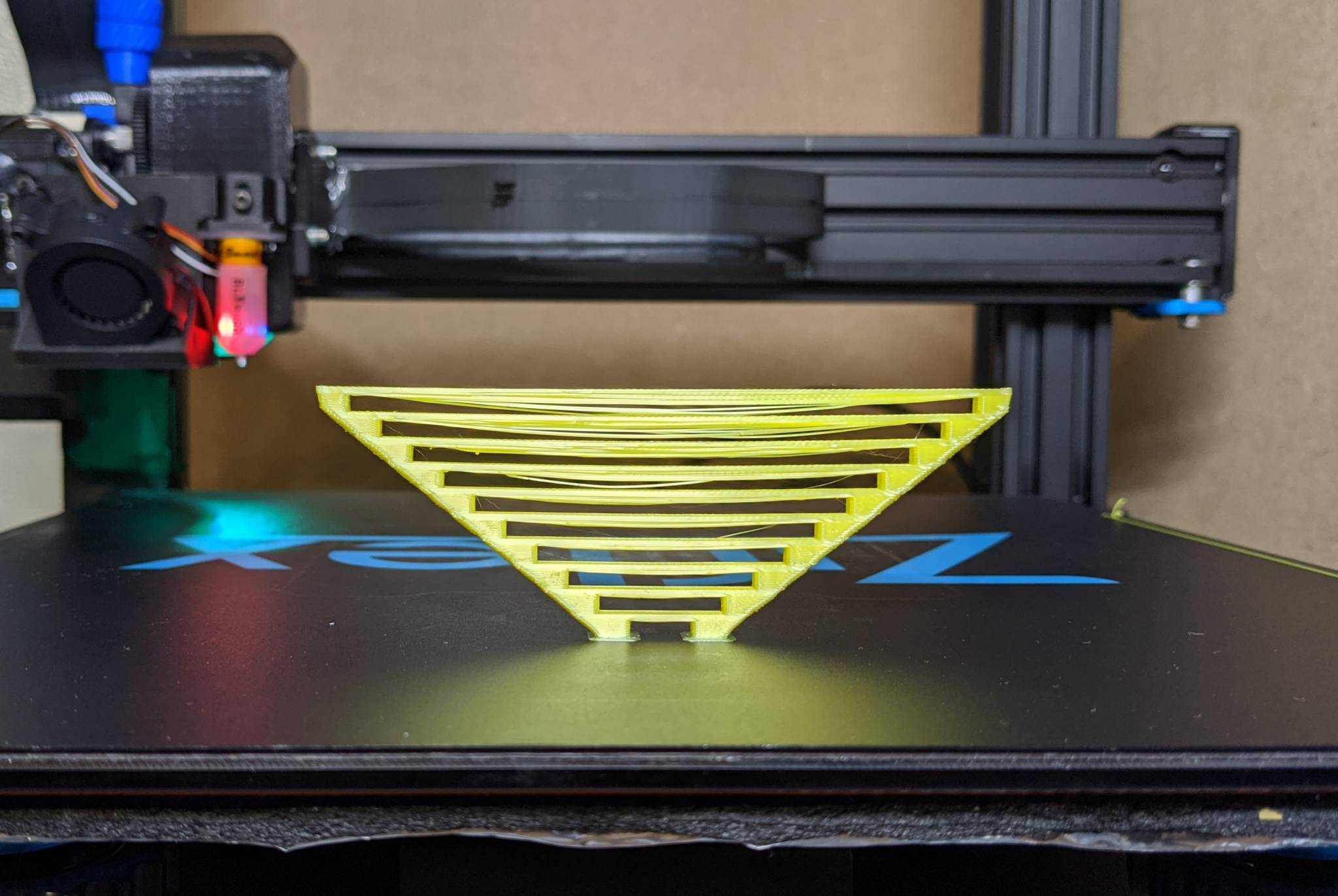

Motard Geek Posté(e) Juin 9, 2020 Auteur Partager Posté(e) Juin 9, 2020 C'est sans appel, dans mon cas de figure ce duct fonctionne bien mieux, rien qu'au "doigt" ça se sentait : L'air est plus diffus donc ça perturbe moins l'eau mais c'est bien centré : C'est pas encore parfait, le plastique rebique toujours un peu (c'est ce qui me gène le plus, je fais rarement de longs ponts). Je vais garder ce modèle en attendant de voir si je prends un chan tout fait ^^ Lien vers le commentaire Partager sur d’autres sites More sharing options...
