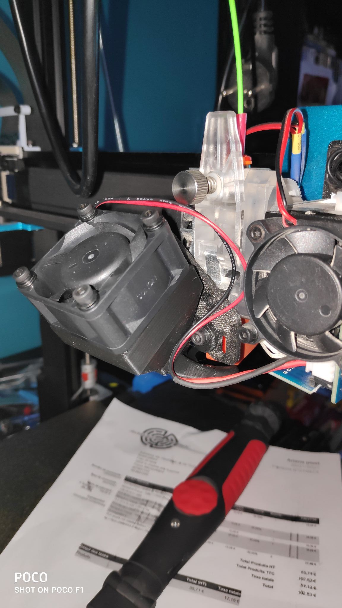

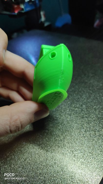

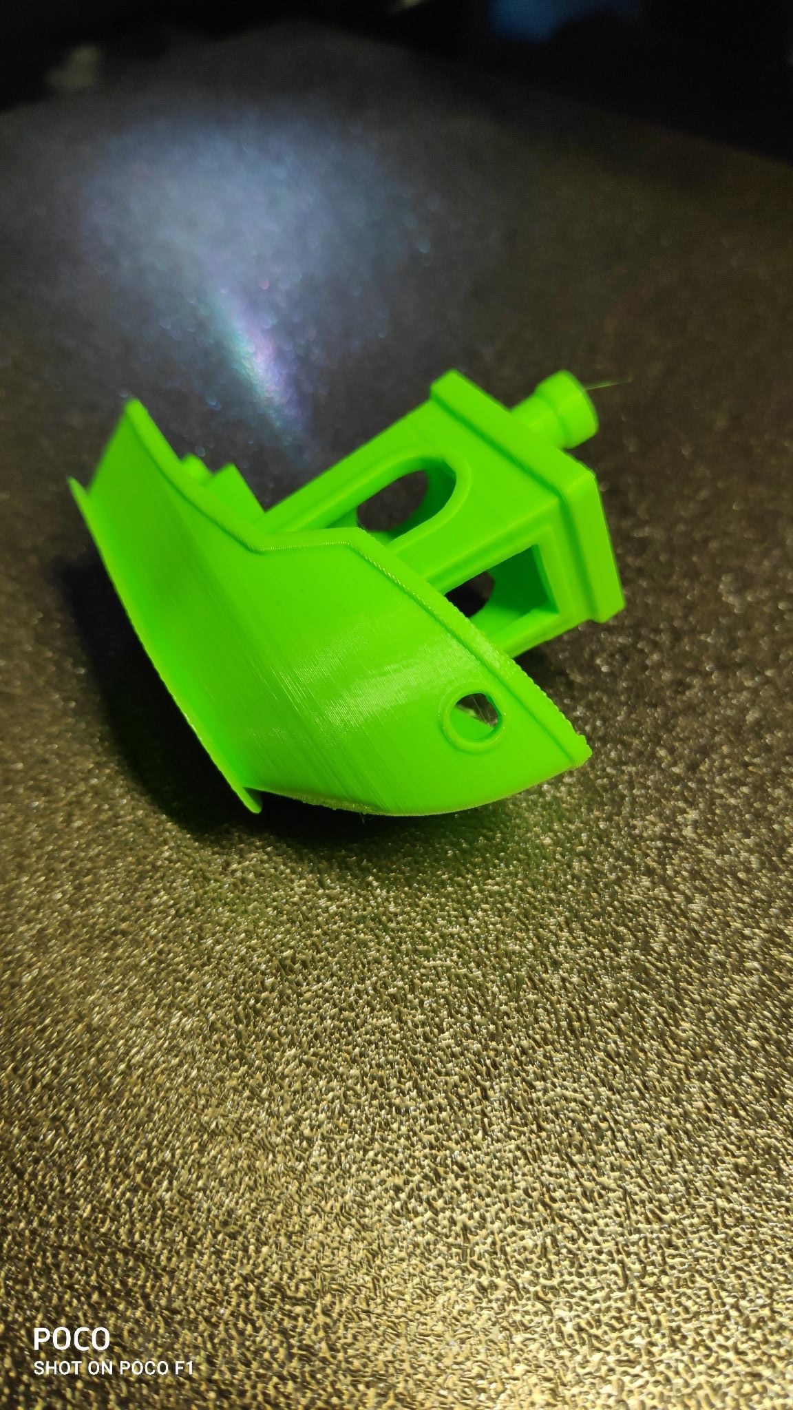

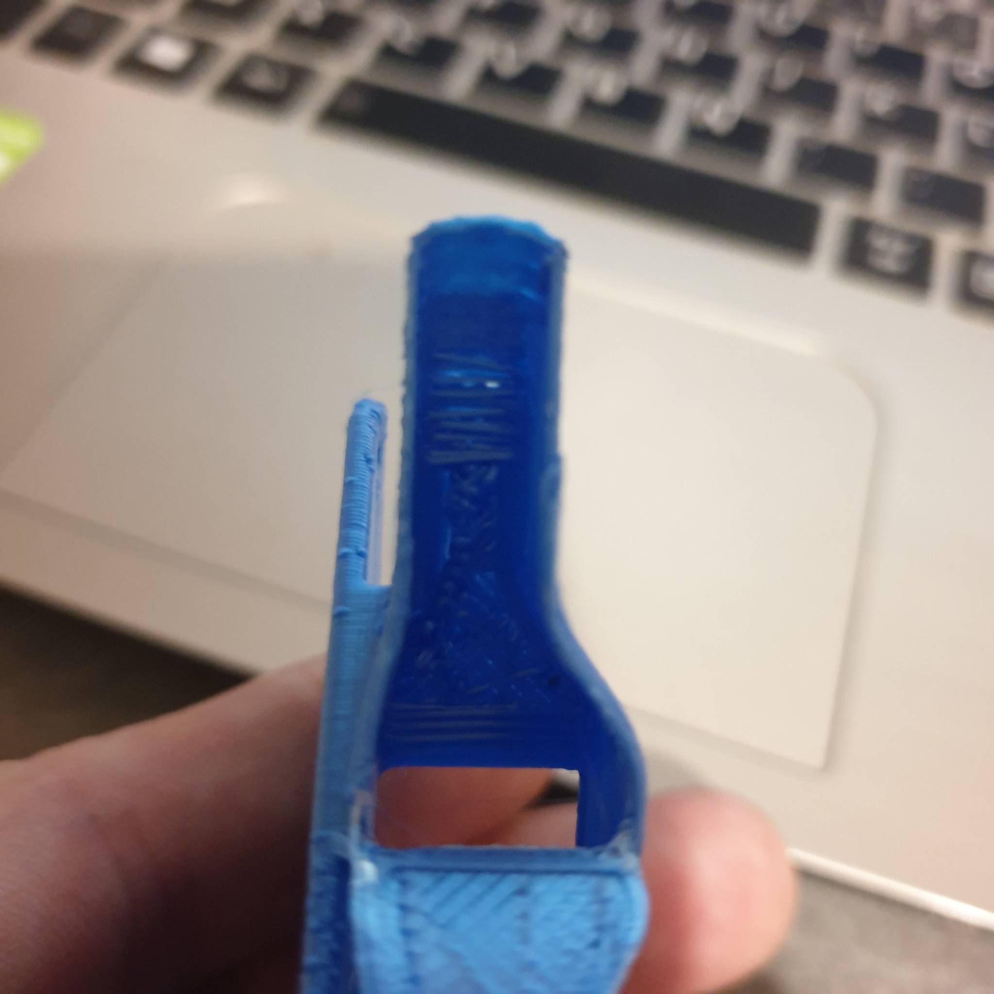

Mr XIII Posté(e) Juin 21, 2020 Partager Posté(e) Juin 21, 2020 Je sais un classique .... 1 Lien vers le commentaire Partager sur d’autres sites More sharing options...
Motard Geek Posté(e) Juin 21, 2020 Auteur Partager Posté(e) Juin 21, 2020 Merci pour ton retour Alors, est-ce vraiment plus efficace que d'origine ? Pas trop pénible à imprimer le duct ? Lien vers le commentaire Partager sur d’autres sites More sharing options...

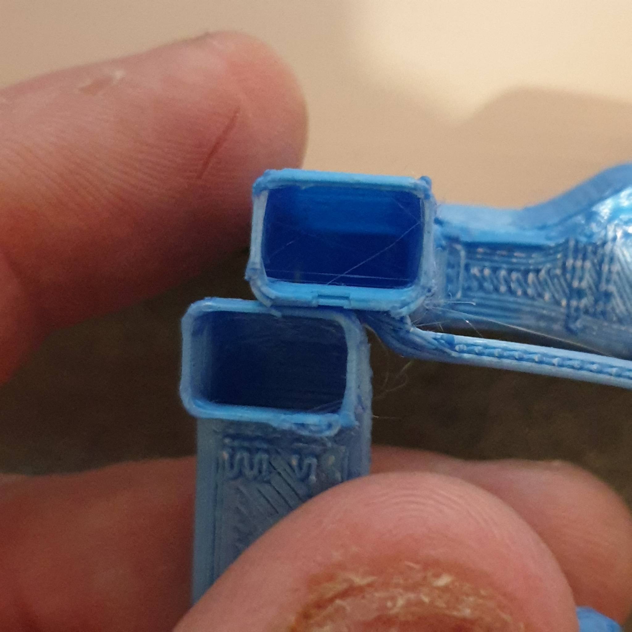

Mr XIII Posté(e) Juin 21, 2020 Partager Posté(e) Juin 21, 2020 Perso je trouve qu il fontionne bien mais changer le ventilos. Gros avantage la visibilité sur la buse ..Impression aucun support en interne juste rajoute des externes . Met moi tes benchy je te posterai des photos.et on pourra dire.. Je suis sous waggster 1.5 ...avec ideamaker mais on aura une idée. Lien vers le commentaire Partager sur d’autres sites More sharing options...
Motard Geek Posté(e) Juin 21, 2020 Auteur Partager Posté(e) Juin 21, 2020 https://www.thingiverse.com/thing:2727756 Faut que je fasse un bridging test voir si je peux imprimer ça en PETG sans support interne Lien vers le commentaire Partager sur d’autres sites More sharing options...

Mr XIII Posté(e) Juin 21, 2020 Partager Posté(e) Juin 21, 2020 je vais tester demain soir ton fichier perso ne tente meme pas de mettre des supports internes ils seront impossible a retirer vu la forme surtout en petg vu la solidité du truc Je casse mon proto tu verras il est propre à l interieur 1 Lien vers le commentaire Partager sur d’autres sites More sharing options...
Motard Geek Posté(e) Juin 21, 2020 Auteur Partager Posté(e) Juin 21, 2020 C'est pas mal en effet Pour le moment ma solution me convient mais si mon ventilo vient à claquer je saurai quoi faire Lien vers le commentaire Partager sur d’autres sites More sharing options...

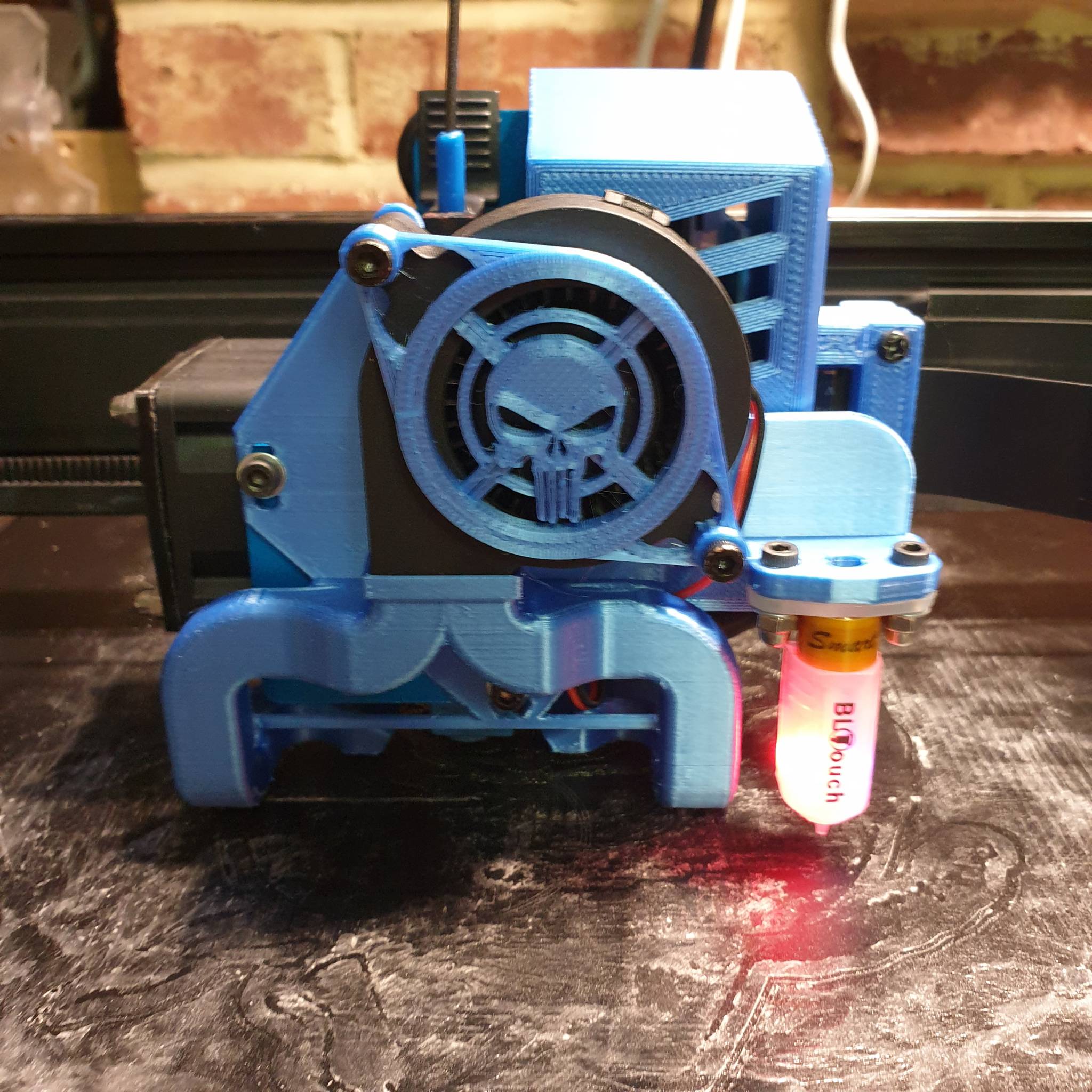

Mr XIII Posté(e) Juin 23, 2020 Partager Posté(e) Juin 23, 2020 1 Lien vers le commentaire Partager sur d’autres sites More sharing options...
Motard Geek Posté(e) Juin 23, 2020 Auteur Partager Posté(e) Juin 23, 2020 Nickel Lien vers le commentaire Partager sur d’autres sites More sharing options...

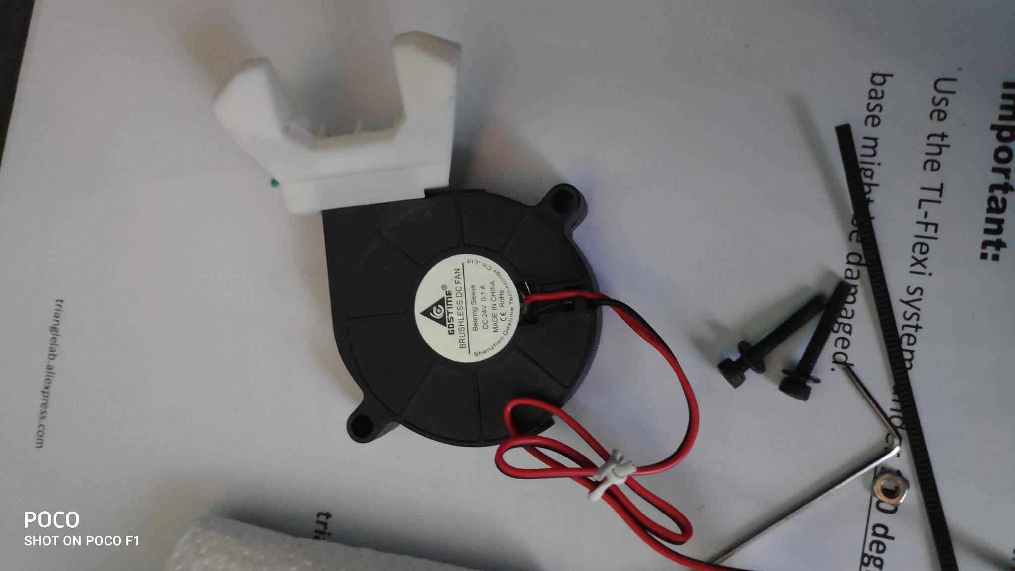

Petit Pimousse Posté(e) Janvier 27, 2021 Partager Posté(e) Janvier 27, 2021 Salut les jeunes Vous savez si il existe des conduits pour monter un ventilateur axial ? j'aimerais passer sur un 4020 mais je ne trouve rien pour le moment. Lien vers le commentaire Partager sur d’autres sites More sharing options...
Petit Pimousse Posté(e) Janvier 27, 2021 Partager Posté(e) Janvier 27, 2021 A ba je viens de trouver ça https://cults3d.com/en/3d-model/tool/conduit-pour-ventilateur-axial-de-refroidissement-artillery-sidewinder-x1 je vais commander des nouveaux ventilos pour la X1 et Obsidian et je vais tester ce montage car pour moi un axial et plus performant et moin bruyant 1 Lien vers le commentaire Partager sur d’autres sites More sharing options...

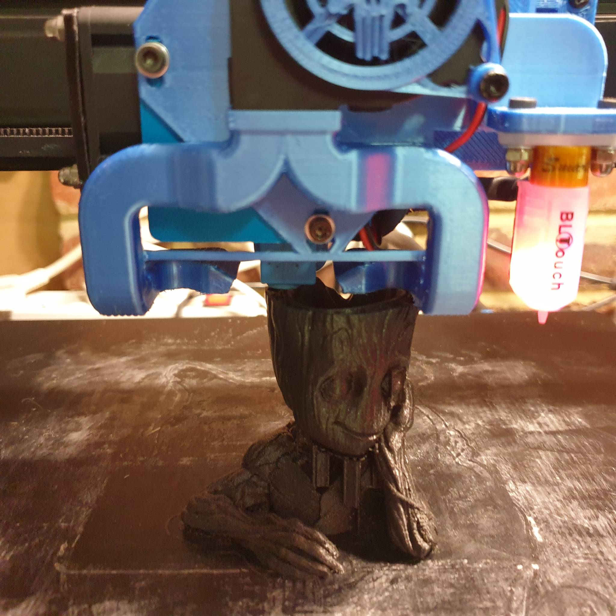

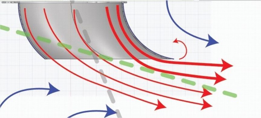

Atoban Posté(e) Janvier 28, 2021 Partager Posté(e) Janvier 28, 2021 (modifié) Piste à creuser: Les ducts à effet Coanda, comme on peut retrouver sur certaines RAISE3D: Sur cette photo, on peut voir un duct classique à droite, qui guide l'air de façon bête et méchante. A gauche, un duct à effet Coanda. L'effet Coanda décrit la tendance d'un flux d'air rapide à suivre une surface convexe. C'est utilisé pour des chasseurs de guerre, alors pourquoi pas sur nos machines. Après tout, on est des artilleurs. C'est cet effet aérodynamique que j'ai utilisé pour mon duct de redirection de l'air chaud sur mon projet de caisson: En rouge: haute vitesse, basse pression. En bleu: faible vitesse, haute pression Chez moi, ça marche du tonnerre. Malgré la petite taille du duct et son inclinaison générale très faible (de l'ordre de 30° par rapport à la direction initiale du flux) on obtient une redirection de l'air quasi à 70°. Dans le cas des ducts, où il s'agit de rediriger un flux dans un espace très réduit et avec le moins de perte de charge possible, ça peut être très intéressant. Si on envisage un support de ventilo incliné, on peut théoriquement rediriger la quasi totalité du flux à l'horizontal, tout en gardant une pièce très petite et peu encombrante, et garantir une perte de charge très faible. Le gain de poids sera très minime face au poids de la tête d'impression (d'ailleurs, combien pèse-t-elle? J'ai pas trouvé l'info) surtout si on considère que la limite de vitesse max de la machine est uniquement définie par l'inertie du plateau, très grand et lourd. Et évidemment, par le couple du moteur qui l'entraîne. Pourquoi pas tester quelques prototypes. L'idéal étant bien sûr d'avoir un ventilo de chaque côté de la tête d'impression. Je ne sais pas si c'est possible en termes d'alimentation par la nappe. On a qu'à dire que ce sera mon prochain projet. Mais entre le changement de la carte et le caisson, ce sera pas avant Mai... Modifié (le) Janvier 28, 2021 par Atoban 1 1 Lien vers le commentaire Partager sur d’autres sites More sharing options...

Atoban Posté(e) Janvier 30, 2021 Partager Posté(e) Janvier 30, 2021 Ah, ben voilà! Je serais très curieux d'avoir un retour sur ce type de duct, comparé à l'original. Après recherche rapide, il a été testé dans la vidéo citée par @Dim33 . Il arrive en 5e position, pas fou fou donc. Mais les commentaires sont très positifs sur thingiverse. C'est peut être lié à la forme du duct. Lien vers le commentaire Partager sur d’autres sites More sharing options...

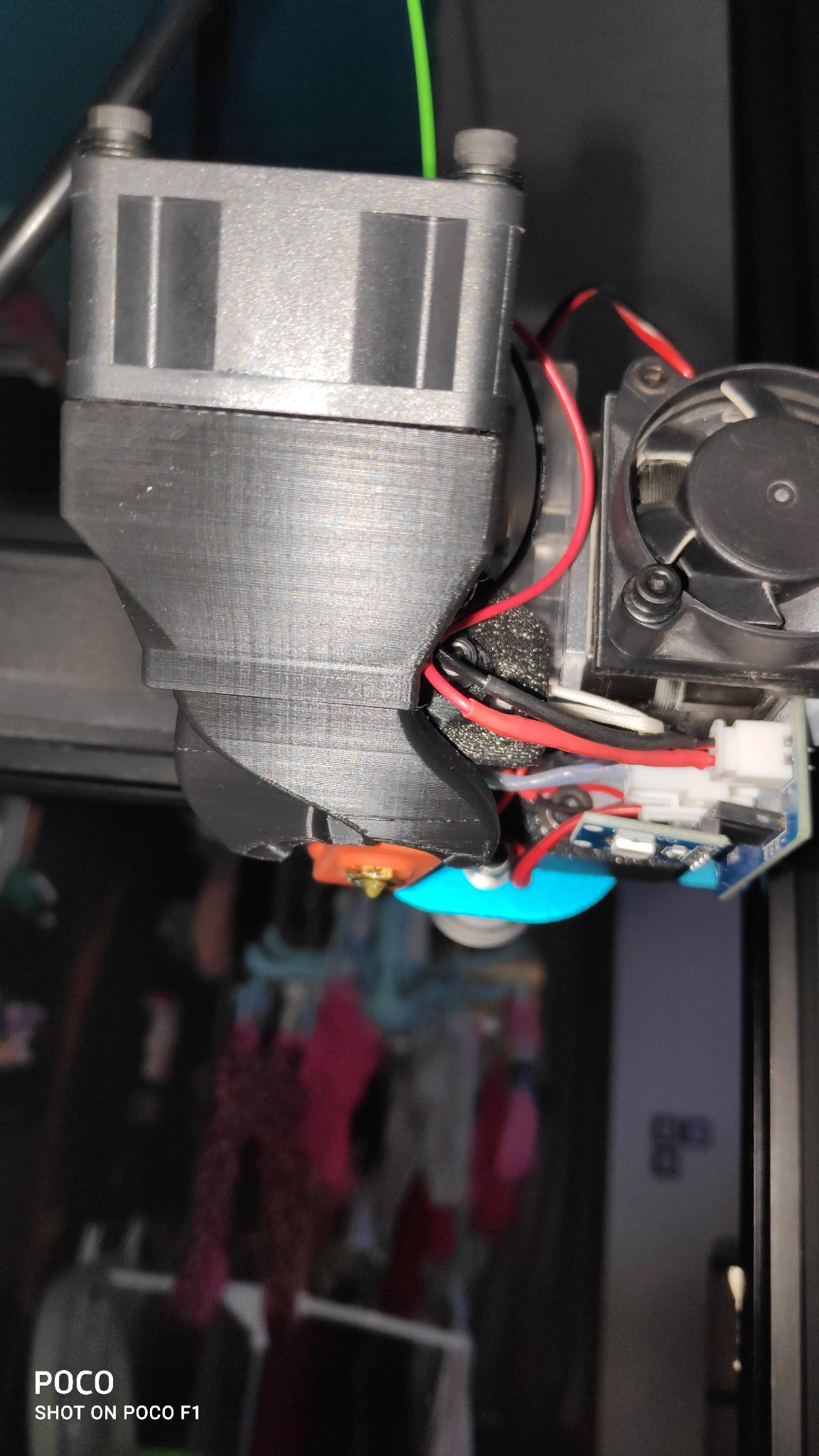

Petit Pimousse Posté(e) Janvier 30, 2021 Partager Posté(e) Janvier 30, 2021 J'avais monté un 5015 avec le BMG Aero de Mellow mais il fait vraiment du bruit (un GDStime). Le bec profilé je l'avais testé avec le montage d'origine et ça allait. Je viens d'adapter un 4020 axial pour tester (en tout cas le bruit est quasi inaudible c'est un Sunon 0,68w par contre j'ai pas fais gaffe il ne fonctionne qu'à 24v..) Affaire à suivre 1 Lien vers le commentaire Partager sur d’autres sites More sharing options...

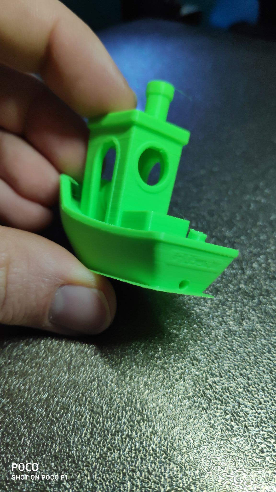

Petit Pimousse Posté(e) Janvier 31, 2021 Partager Posté(e) Janvier 31, 2021 J'ai fais un benchi pour voir vite fait et ça à l'air correct (il le manque un peut de débit avec ce filament). A voir au niveau de la coque visiblement petit manque de ventilation mais peut être le positionnement des becs à revoir. Je fais un test avec un autre filament pour voir. Lien vers le commentaire Partager sur d’autres sites More sharing options...
MrMagounet Posté(e) Janvier 31, 2021 Partager Posté(e) Janvier 31, 2021 Le Soucis avec ce type de ventilateur radiaux est qu'ils ont un moins bon débit et pression d'air que les ventilateur turbine, mais les turbines sont bien plus bruyant, les 5015 le sont bien plus que les 5020 et 4020 mais lié a leur bouche plus étroire les 5015 sont bien plus perf ici aussi. Lien vers le commentaire Partager sur d’autres sites More sharing options...
Petit Pimousse Posté(e) Janvier 31, 2021 Partager Posté(e) Janvier 31, 2021 Bonsoir, j'aurais pensé l'inverse moi, et que l'avantage des turbines était l'encombrement. Le GDS 5015 est donné pour 4.5cfm soit 7.65m3/h Le Sunon 4020 est donné pour 13m3/h Lien vers le commentaire Partager sur d’autres sites More sharing options...
Petit Pimousse Posté(e) Janvier 31, 2021 Partager Posté(e) Janvier 31, 2021 Hum après une courte recherche c'est surtout la pression d'air et non le débit d'air qui compte pour la buse, ce qui expliquerai que je ne ressente pas vraiment de différence entre le deux alors que le débit est quasi 2x supérieur. Du coup je fais fausse route avec mon choix visiblement, dommage Lien vers le commentaire Partager sur d’autres sites More sharing options...
MrMagounet Posté(e) Janvier 31, 2021 Partager Posté(e) Janvier 31, 2021 Oui les turbine on une pression d'air bien supérieur et plus leur bouche de sortie est étroite et plus la pression sera forte. Regarde les Carte Graphique celle avec turbine font plus de bruit mais réussisse a refroidir une carte Graphique Haut de gamme seule avec des ventilateurs radiaux sur une carte Graphique il t'en faudra 2 ou 3 sur la même carte. Lien vers le commentaire Partager sur d’autres sites More sharing options...
Petit Pimousse Posté(e) Janvier 31, 2021 Partager Posté(e) Janvier 31, 2021 Merci pour les infos. Du coup je suis preneur d'un modèle assez silencieux en 5015 24v si vous connaissez Lien vers le commentaire Partager sur d’autres sites More sharing options...
