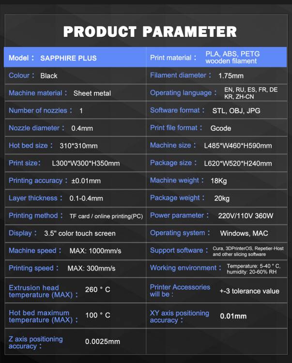

Eev Posté(e) Mai 6, 2020 Partager Posté(e) Mai 6, 2020 (modifié) Salut, sur le papier, elle a l'air pas mal avec du corexy. il y a juste le XY axis positioning accuracy et le printing accuracy de 0.01mm où j'y crois pas du tout dedans apparemment c'est une MKS Robin Nano avec du tmc2208. ça devrait faire le café. faudrait prévoir de raccourcir les tiges filetés de l'axe Z et c'est des coupleur rigides non?: et voir si le endstop du Z est fiable. sinon un bltouch et on en parle plus. faudrait voir la qualité des rail linéaire aussi et la rigidité du châssis. Modifié (le) Mai 6, 2020 par Eev Lien vers le commentaire Partager sur d’autres sites More sharing options...

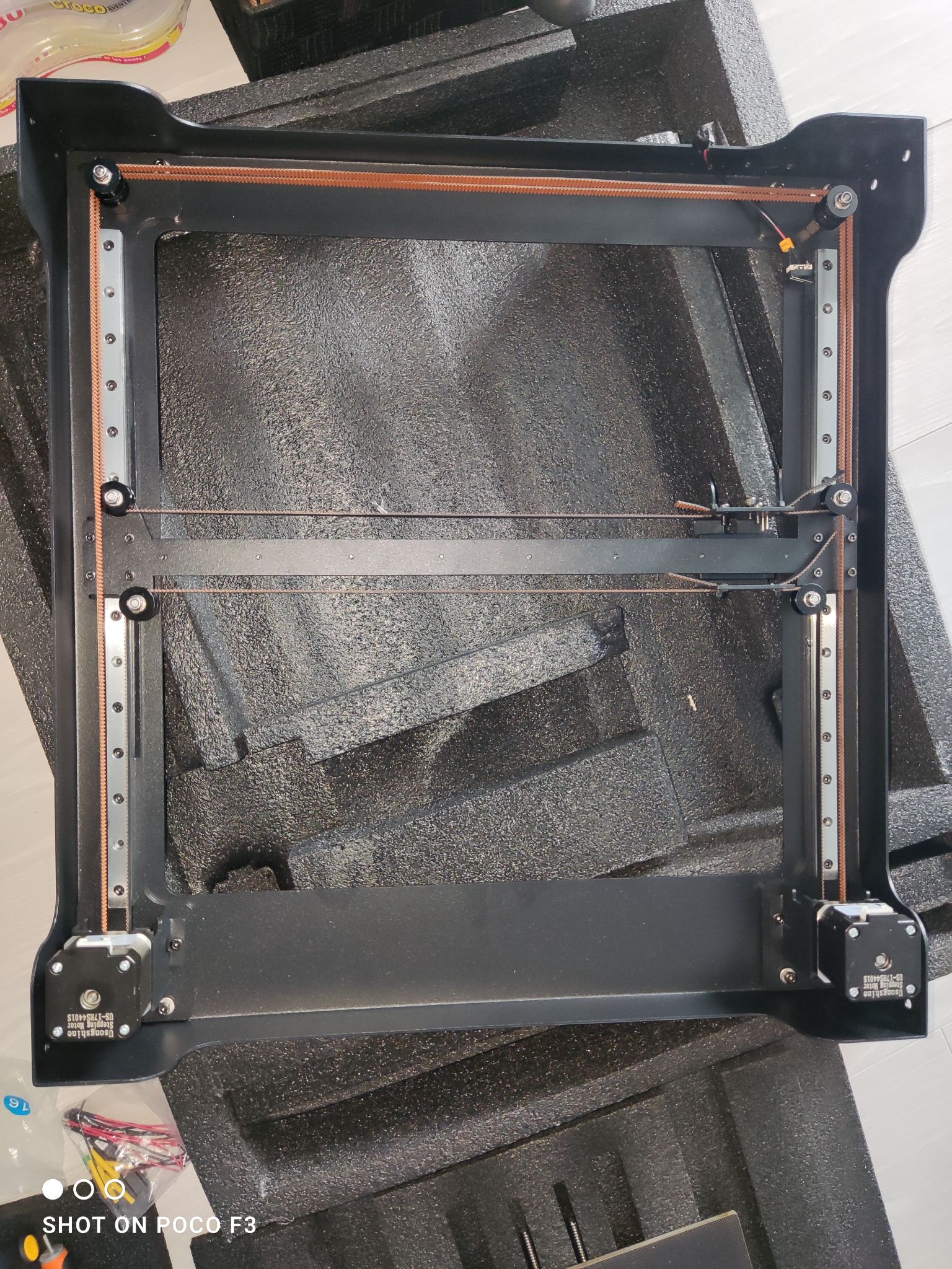

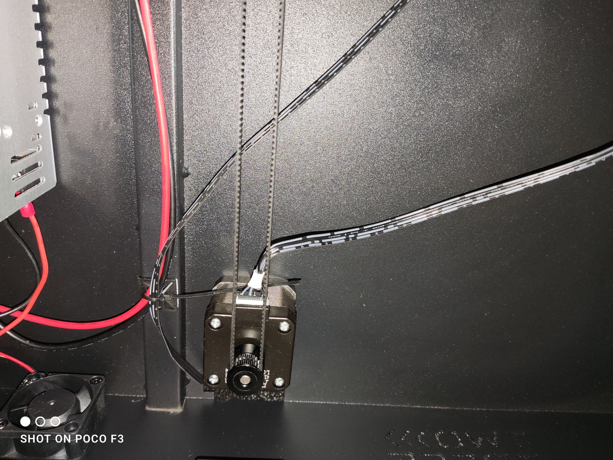

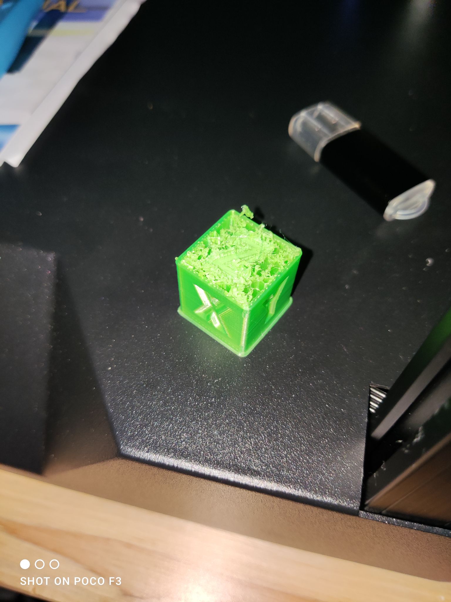

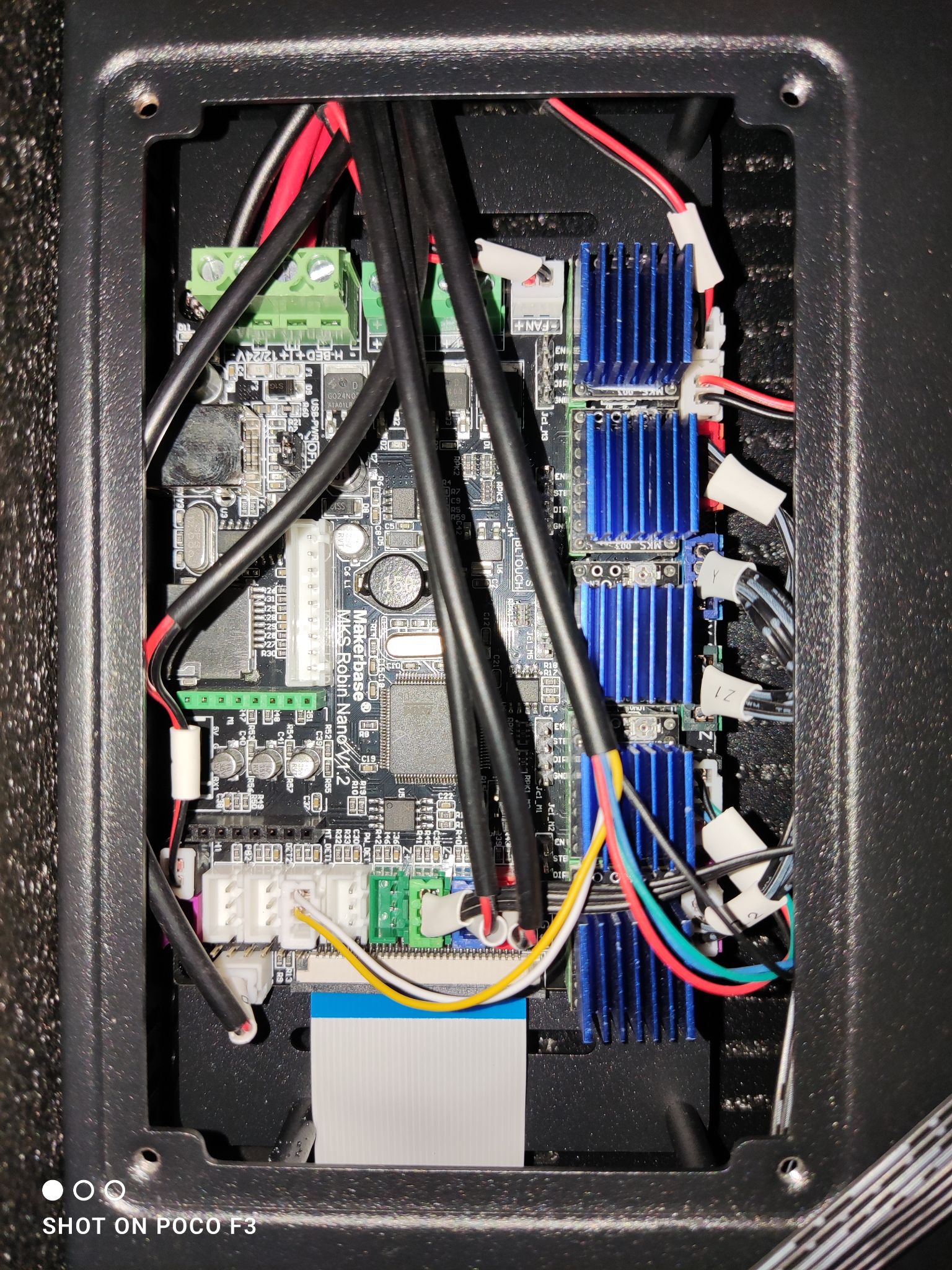

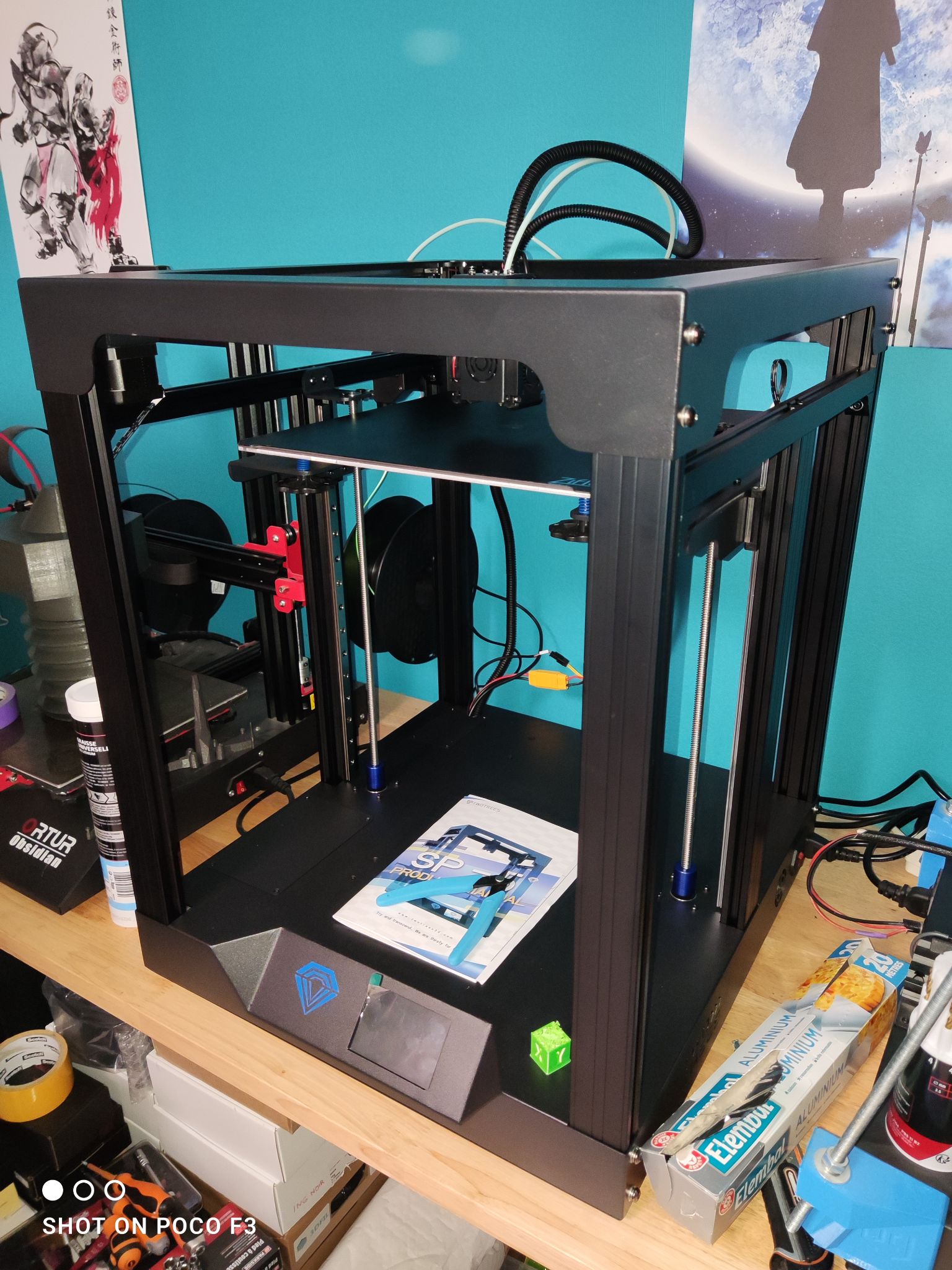

Petit Pimousse Posté(e) Novembre 20, 2022 Partager Posté(e) Novembre 20, 2022 Bonsoir, Des petites images de la Sapphire SP5 v1 qui a une carte Nano 1.2 et 5 TMC 2225, un nouveau support d'alimentation du plateau chauffant et un cheminement différent des courroies par rapport aux premiers modèles. J'ai fais un rapide test avec la configuration d'origine et le cube et j'ai un foirage de la couche supérieure... Je n'ai pas trop cherché d'où ça vient sachant que l'imprimante va être modifiée. Affaire à suivre. Lien vers le commentaire Partager sur d’autres sites More sharing options...
MrMagounet Posté(e) Novembre 21, 2022 Partager Posté(e) Novembre 21, 2022 Pour ton cube la soit l'extrudeur a totalement déconner soit y a eu un loup quelques part c'est que la y a eu un sérieux soucis de sous extrusion sur le top. Lien vers le commentaire Partager sur d’autres sites More sharing options...
Petit Pimousse Posté(e) Novembre 21, 2022 Partager Posté(e) Novembre 21, 2022 Oui je t'avoue que je n'ai pas cherché, par contre j'ai regardé les drivers et ils étaient réglés entre 1.15v et 1.27v J'ai tout remis à 0.9-0.92v bon par contre j'en ai cramé un qui n'était pas trop accessible en faisant une masse j'en ai recommandé un set de 4 dans le doute. J'ai changé les ventilateurs sous la machine (un orienté sur l'alim et un sur la carte, que j'ai doublé pour le coup) car je pensais que c'était eux qui étaient bruyant et enfaite c'est l'alimentation je sais qu'un Russe avait modifié le boitier pour réduire le bruit, je vais regarder ça. Lien vers le commentaire Partager sur d’autres sites More sharing options...
MrMagounet Posté(e) Novembre 22, 2022 Partager Posté(e) Novembre 22, 2022 J'espère que seul le driver a grillé, pas de chance sa. Lien vers le commentaire Partager sur d’autres sites More sharing options...
Petit Pimousse Posté(e) Novembre 22, 2022 Partager Posté(e) Novembre 22, 2022 Oui on verras bien, au pire je changerai la carte Par contre il faut vraiment que j'investisse dans de bonne pointe de touche car pour l'électronique mon multi basique n'est pas pratique Lien vers le commentaire Partager sur d’autres sites More sharing options...
