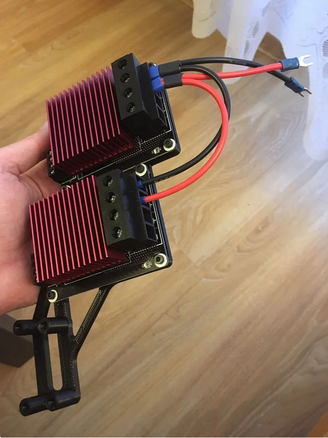

macandnews Posté(e) Juin 14, 2020 Partager Posté(e) Juin 14, 2020 (modifié) Bonjour, Maintenant que j'ai remplacé les ventilateurs et les drivers par des TMC2208, j'envisage d'installer 2 Mosfet sur mon imprimante. J'ai arrêté mon choix sur le modèle de TriangleLab qui a plutôt bonne réputation en qualité de matériel. https://fr.aliexpress.com/item/32855369632.html?spm=a2g0s.8937460.0.0.816c2e0eRuKwN6 Par contre, je ne sais pas trop quoi choisir comme câble pour effectuer les branchements. Je pense partir sur du câble silicone pour la souplesse et la résistance à la chaleur, mais dans quelle section ? J'avais pensé à du 16 ou 14 awg pour l'alimentation ? Et aucune idée pour la liaison carte mère et mosfet ! Peut-être du 18 ou 20 awg ? Merci Édit : En cherchant un support pour les Mosfet, je suis tombé sur une page avec quelques explications sur le câblage. Il semblerait que j'ai tout bon pour la section des câbles. Le gars à utiliser du 16 awg pour l'alimentation et du 20 awg pour la liaison avec la carte mère. Par contre, je me demande si son branchement est correct pour la section des câbles d'alimentation ! Il a relié l'alimentation des 2 Mosfet ensemble et tiré un seul fil vers l'alimentation. N'est-il pas préférable de brancher les 2 Mosfet séparément sur l'alimentation au lieu de les ponter pour limiter l'ampérage dans les fils qui vont à l'alimentation ? A+++ Modifié (le) Juin 14, 2020 par macandnews Lien vers le commentaire Partager sur d’autres sites More sharing options...
