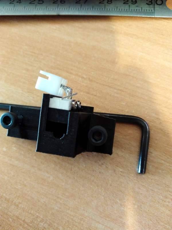

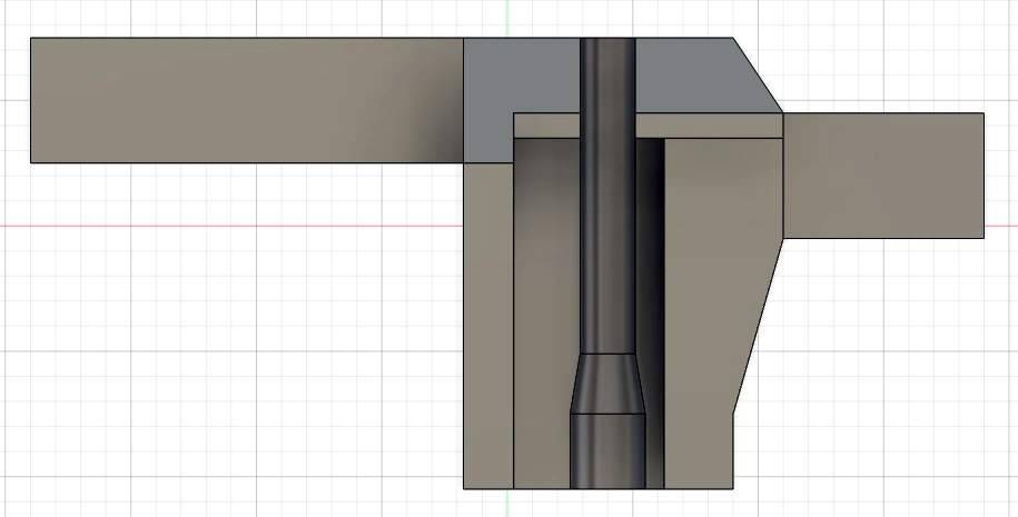

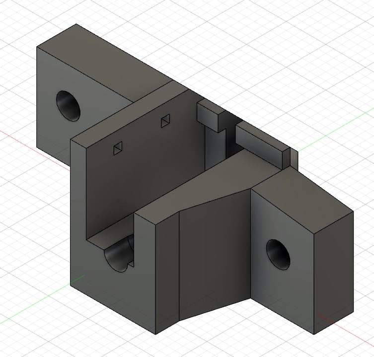

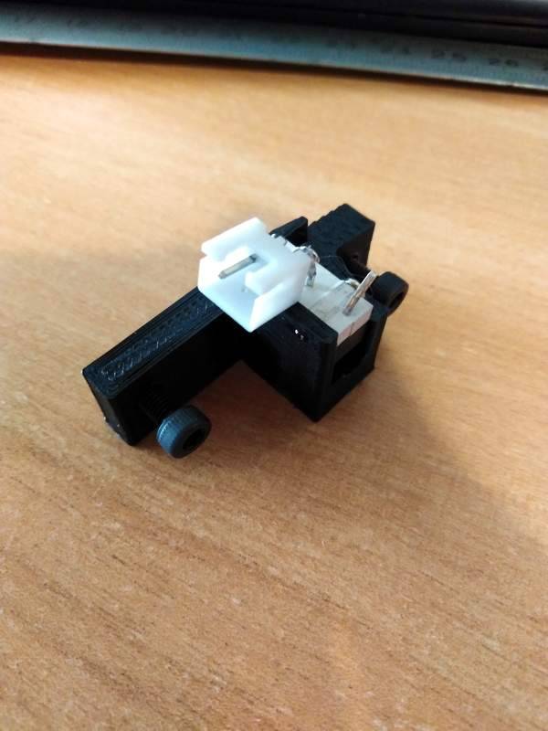

PLFmoto Posté(e) Mai 8, 2020 Partager Posté(e) Mai 8, 2020 Salut les gars, comme beaucoup, mon détecteur de fin de filament a rendu l'âme... (très rapidement en ce qui me concerne d'ailleurs... ) Ve le tarif de la pièce (dans les 15€) je me suis dis qu'il y avait mieux à faire ! J'ai donc détourné un détecteur de fin de course en fabricant une pièce qui vient en lieu et place de l'origine. Les fin de course ont une languette en inox, donc, ils devraient beaucoup moins s'user Je vous mets le STL en P.J. Support de detecteur de filament.stl 2 Lien vers le commentaire Partager sur d’autres sites More sharing options...

Keryn Posté(e) Septembre 14, 2020 Partager Posté(e) Septembre 14, 2020 Salut, Petit déterrage du sujet !! As-tu un retour d'expérience sur ce montage, car mon capteur de filament vient de lâcher et je cherche une solution efficace de remplacement (outre le changer pour un neuf) ? Keryn Lien vers le commentaire Partager sur d’autres sites More sharing options...
PLFmoto Posté(e) Septembre 15, 2020 Auteur Partager Posté(e) Septembre 15, 2020 Salut, ben écoute, j'ai revendu l'imprimante il y a plusieurs mois maintenant, mais je suis toujours en contacte avec son nouveau proprio et il est toujours dessus Donc, ça fonctionne 1 Lien vers le commentaire Partager sur d’autres sites More sharing options...

PLFmoto Posté(e) Octobre 1, 2020 Auteur Partager Posté(e) Octobre 1, 2020 Celui d'origine n'a duré que 2 mois !!! Le deuxième, j'en ai déjà eu entre les main, je trouve qu'ils contraignent trop le filament (ça force à mort) Mais c'est le même système (c'est un endstop qui est dedans ) Mon petit système ne coute rien (1M de filament) et réutilise le endstop qui est souvent remplacer par un palpeur... Lien vers le commentaire Partager sur d’autres sites More sharing options...
papymousse21 Posté(e) Décembre 18, 2021 Partager Posté(e) Décembre 18, 2021 Le 14/09/2020 at 22:28, Keryn a dit : Salut, Petit déterrage du sujet !! As-tu un retour d'expérience sur ce montage, car mon capteur de filament vient de lâcher et je cherche une solution efficace de remplacement (outre le changer pour un neuf) ? Keryn bonjour ,même situation et cela fait un moment que je cherche la solution de remplacement car a force ces capteurs ne tiennent pas longtemps, donc si tu pouvais me donner (ou nous) les dimensions des micro contacts correspondants a ton fichier ,ce serait top (aussi afin d'eviter d'acheter un stock de micro rupteur qui ne correspondrons pas, merci Lien vers le commentaire Partager sur d’autres sites More sharing options...
